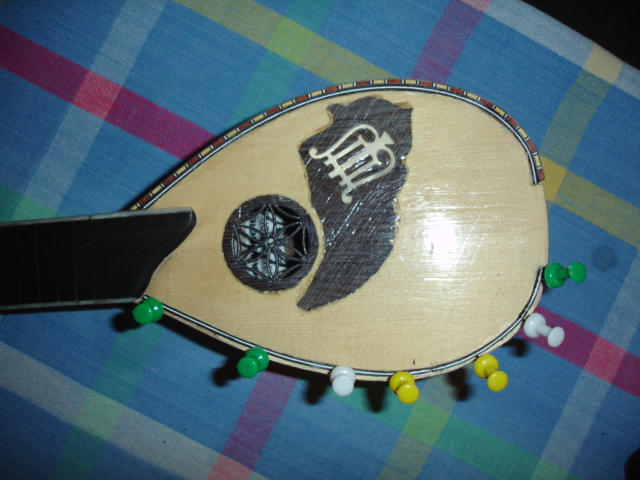

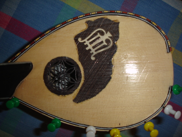

Προχώρησα σε αλλαγές , φιλέτο στο καπάκι και αφαίρεση λούστρου και χρώματος , πάμε για άλλο  ;D

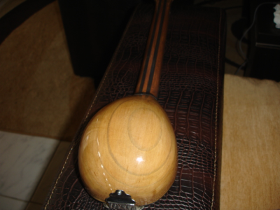

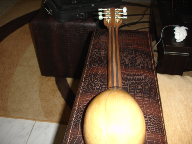

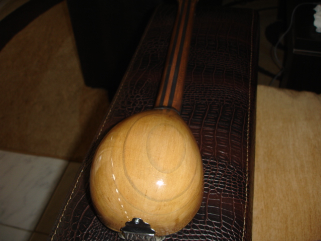

Οσο έκανα κάποιες δοκιμές , είδα ότι το βερνίκι νερού στρώνει πολύ ωραία με την μέθοδο "μπάλα" , βαμβάκι μέσα σε
ύφασμα (σε ένα παλιό φανελάκι το έβαλα εγώ).
Είχα περάσει το πίσω μέρος ένα τόνο ποιο σκούρα καρυδιά (νερού) και έγινε πολύ ωραίο , αλλά είχα βάψει το μανίκι και το
καράουλο μαύρο και δεν μου άρεσε . Οπότε το ξανάτριψα όλο και θα το περάσω όλο το πίσω μέρος με ένα τόνο καρυδιά
να σκουρίνει λίγο , και μετά με διαφανές βερνίκι νερού πάλι.
Και διάφανο βερνίκι νερού μπροστά .
Πρίν μερικές μέρες πείρα και ένα πιστόλι βαφής αλλά με αυτό το κρύο δεν είναι να περνάω λούστρα.
Θα αφήσω το τελευταίο χέρι μόλις βρώ λίγο ζέστη

Να σε ρωτήσω και κάτι άλλο το καπάκι πόσο πάχος το έχεις; Και τον καπλαμά αν θυμάσαι πάχος πες μου.
Δηλαδή σε 3-4 μέρες θα είναι έτοιμος ο μπαγλαμά σου, να βάλεις και βίντεο να δούμε και ν ακούσουμε.
Sirpanos
  • Μηνύματα: 239
Απ: Μπαγλαμας
« Απάντηση #109 στις: Ιανουαρίου 18, 2012, 07:00:28 μμ »
Ελπίζω , αν δεν τον αλλάξω χρώμα πάλι  ;D
Το καπάκι είναι 22 mm
Ο καπλαμάς είναι πολύ λεπτός , σαν φύλλο χαρτί , μάλλον 0.4 mm

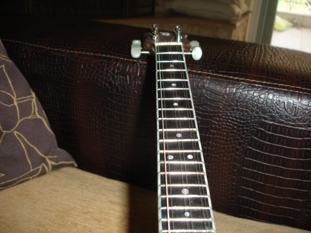

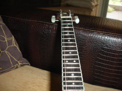

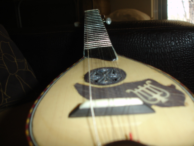

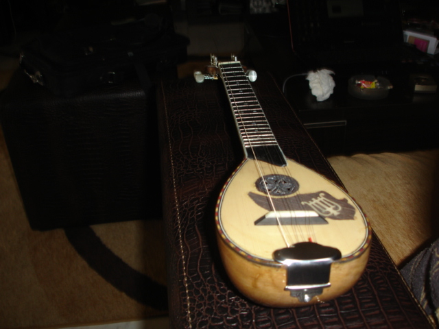

Εδω και καιρό τελείωσε επιτέλους το μπαγλαμαδάκι
Σας χρωστάω τις τελευταίες φωτογραφίες και video

ΚΙ ΑΠΟ ΗΧΟ ΓΑ.............ΦΙΛΕ. ΚΑΙ ΤΟ ΑΙΒΑΛΙΩΤΙΚΟ , ΚΑΙ Η ΠΡΟΣΕΥΧΗ ΤΟΥ ΜΑΓΚΑ .......ΜΙΑ ΧΑΡΑ
