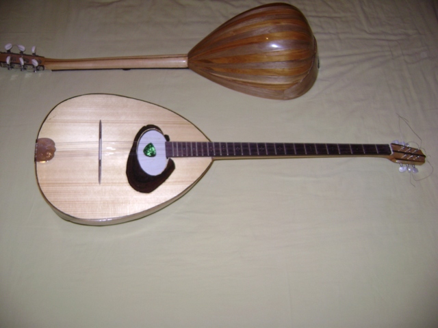

αφού λοιπόν πέρασε κανένας χρόνος από την τελευταία παρουσίαση μου, και αφού πάλεψα νε τα παλιά αλλά και με νέα λάθη επανέρχομαι με την παρουσίαση τριών νέων οργάνων. Τρίχορδο και τζουράς σε καλούπι από εδώ μέσα ,Vagges, και ένα τρίχορδο αντιγραφή (όσο  μπορούσα να βγάλω από τις φωτογραφίες) από την ιστοσελίδα του κ. Φρονιμόπουλου (ανακατασκευή τρίχορδου Γκέλη)
tseros
  • Μηνύματα: 283
  • Αριθμός κατασκευών: 4
Απ: Τα νέα όργανα μου
« Απάντηση #1 στις: Μαρτίου 12, 2016, 11:17:56 μμ »
Έχουμε και λέμε πρώτο σε σειρά είναι το τρίχορδο αυτό: Σκάφος καρυδιά ντόπια ,κομμένη από μένα,καπάκι έλατο κομμένο από μένα από αγορασμένο μαδέρι, μπράτσο φλαμούρι παλίσανδρος, ταστιέρα παλίσανδρος,λούστρο Liberon( θέλει ξανά γυαλισμα και πέρασμα, δεν βαριέσαι)

φιγούρα καπλαμαδάκι παλίσανδρος κολλημένη στο καπάκι (όχι ένθετη)

τσαμπουκάδες ξύλο οδοντογλυφίδας

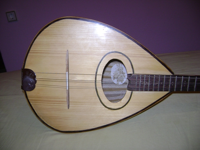

« Απάντηση #7 στις: Μαρτίου 12, 2016, 11:33:24 μμ »

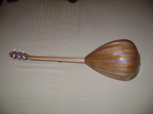

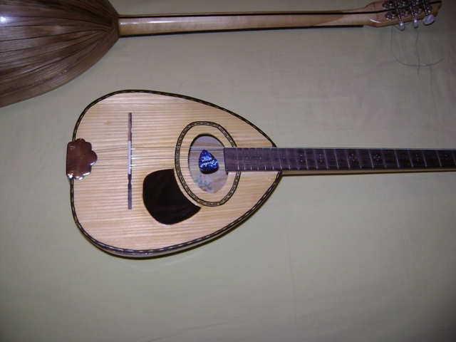

δεύτερο στη σειρά κατασκευής τρίχορδο προπολεμικό με μικρή τσάκιση στο καπάκι (από ιστοσελίδα κ. Φρονιμόπουλου ,μοντέλο Γκέλη), σκάφος ντόπια καρυδιά κομμένη από μένα ( κομμάτι από την ίδια με το πιο πάνω μπουζούκι) ντόπια μουριά κομμένη από μένα, καπάκι έλατο βγαλμένο από μαδέρι από μένα(αδερφάκι με το παραπάνω) ταστιέρα παλίσανδρος, μπράτσο φλαμούρι, παλίσανδρος, μουριά.

« Απάντηση #9 στις: Μαρτίου 12, 2016, 11:36:51 μμ »
Λούστρο γομαλάκα (συνταγή Φρονιμόπουλου από το βιβλίο   (Ταμπουράς Μακρυγιάννη.... Λ. Γαϊλα) περασμένη με μπάλα. πρώτη μου προσπάθεια και πολύ υπερήφανος για το αποτέλεσμα.

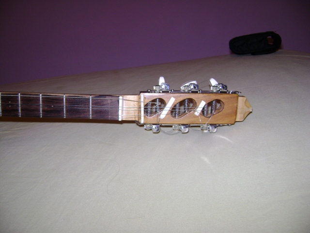

Καράολο κομμάτι από το υπόλοιπο του μπράτσου (διαφοροποίηση από το μοντέλο Γκέλη) και κολλημένα κοκκαλάκια από μπροστά λόγω του ότι οι χορδές έμπαινα μέσα στο ξύλο λόγω κλίσης.

Πέριξ της ηχητικής οπής φιλετάκι ένθετο (όχι με πολύ επιτυχία ,πρώτη προσπάθεια γάρ)

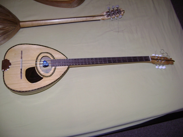

« Απάντηση #13 στις: Μαρτίου 12, 2016, 11:51:38 μμ »
Τρίτος σε σειρά κατασκευής (τελειωμένος πριν κανα μήνα ο τζουράς σε σχέδιο Φόρουμ (Vagges) . Σκάφος μουριά, ότι έμεινε από παραπάνω (ένα κομμάτι κορμού γύρω στους δεκαπέντε πόντους διάμετρο από μικρή μουριά και μήκος γύρω στο 1 μέτρο) κολάντζα, παραπέτια από καρυδιά ( αδερφάκι από το παραπάνω) μπράτσο φλαμούρι, μουριά, παλίσανδρος, (έκανα λάθος παραπάνω στο τρίχορδο ''Γκέλη", τα δύο παραπάνω έχουν μπράτσο φλαμούρι με μία κόντρα παλίσανδρο . Καπάκι έλατο από μαδέρι βγαλμένο από εμένα. Λούστρο μπάλα γομαλάκκα, ταστιέρα παλίσανδρος, τσαμπουκάδες ξυλάκια οδοντογλυφίδας.
