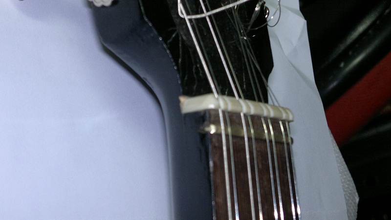

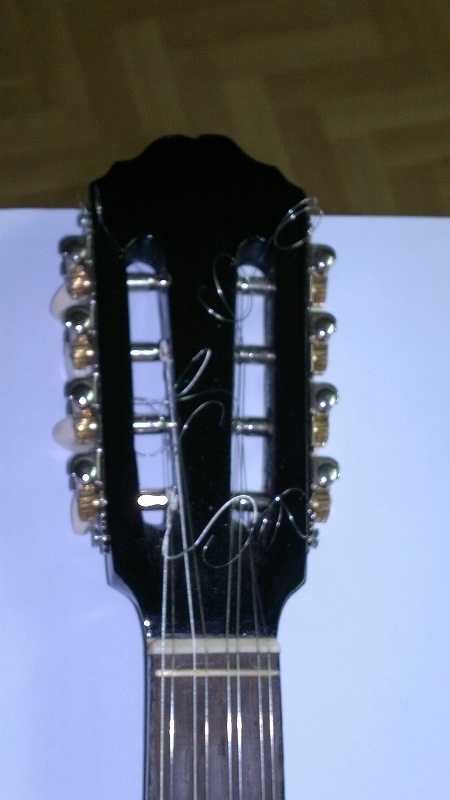

θα επιμείνω λίγο καθώς το δανεικό δικό μου μπουζούκι, ένα φτηνό μοντέλο μεγάλου κατασκευαστή, αποτελεί τυπικό δείγμα αυτών που περιέγραψα προηγουμένως.
Όπως βλέπετε στις εικόνες δεν έχει καπλαμά για διακόσμηση του καράολου καθώς είναι απλώς λακαρισμένο και όμως έχει αυτήν την εντομή για το ζυγό και μάλιστα είναι βάθους τουλάχιστον 2 χιλ.
Επειδή είναι φτηνό θα μου πείτε, σιγά μην ο ........... κάθεται να κάνει τέτοια πράγματα σ' αυτά τα όργανα. Βεβαίως και όχι.
Αλλά το ίδιο πράγμα είδα και σε ακριβά μοντέλα τόσο αυτού όσο και σε τουλάχιστον άλλου ενός κατασκευαστή. Και οι ζυγοί τους δεν είναι ιδιαιτέρως λεπτοί καθώς είναι γύρω στα 4 χιλ. πάχους.
Η μόνη άλλη εξήγηση που μπορώ να σκεφτώ για τα μοντέλα του πρώτου κατασκευαστή με τη μεγάλη παραγωγή, είναι ότι έχει τυποποιήσει την παραγωγή ζυγών και αυτή η εντομή, που γίνεται πιθανώς με οδηγό το ύψος της ταστιέρας, είναι απλώς η εύκολη λύση ώστε να πατήσει ο ζυγός και να έρθει στο σωστό ύψος και παράλληλα σε σχέση με την ταστιέρα.
Δεν ξέρω αλλά μου φαίνεται λίγο παράξενο να συμβαίνει το ίδιο και στον δεύτερο κατασκευαστή.  Οψόμεθα.

φιλε Κουρο βλεπω στο δικο σου μπουζουκι οτι μετα το ζυγο ο κατασκευαστης εχει και ταστο. αρα κατα ποσο ο ζυγος παιζει ρολο στον ηχο δεν καταλαβαινω γιατι οι χορδες πιεζουν το ταστο.
Απ: Ζυγός
« Απάντηση #11 στις: Νοεμβρίου 06, 2011, 11:19:30 μμ »
Παρατηρησα λιγο πιο προσεκτικα την εικονα και βλεπω οτι ο ζυγος παταει επανω
στο μανικι στο ιδιο υψος με την ταστιερα, αρα δεν υπαρχει σκαψιμο.
Πιθανο να εχει το καραολο κολημενο καπλαμα!
Αν βρισκουν οι χορδες στο αχρειαστο ταστο και παιζει το μπουζουκι σημαινει οτι αυτο το ταστο ειναι αρκετα πιο ψηλα απο τα υπολοιπα!
Απ: Ζυγός
« Απάντηση #12 στις: Νοεμβρίου 06, 2011, 11:53:53 μμ »
Ναι παιδιά,
έχει το λεγόμενο καποτάστο και έχει δίκιο ο Δημήτρης ότι είναι ψηλότερο απ' τα άλλα.
Το ότι έχει σκάψιμο όμως είναι αδιαμφισβήτητο γιατί απ' τη άλλη μεριά που δεν φαίνεται στη φωτογραφία είναι πιο ρηχό.
Τέλος πάντων εμείς θα εξακολουθήσουμε να ακολουθούμε την πεπατημένη της μη χάραξης για να πατήσει ο ζυγός και αν ποτέ μάθουμε τότε το ξανασυζητάμε.
Σας ευχαριστώ που μου δώσατε τα φώτα σας και ανεχτήκατε την επιμονή μου.
