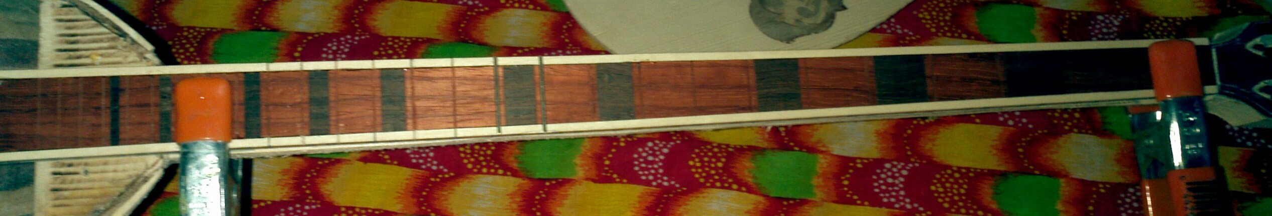

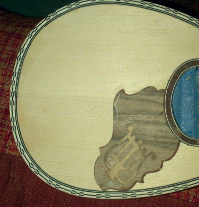

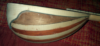

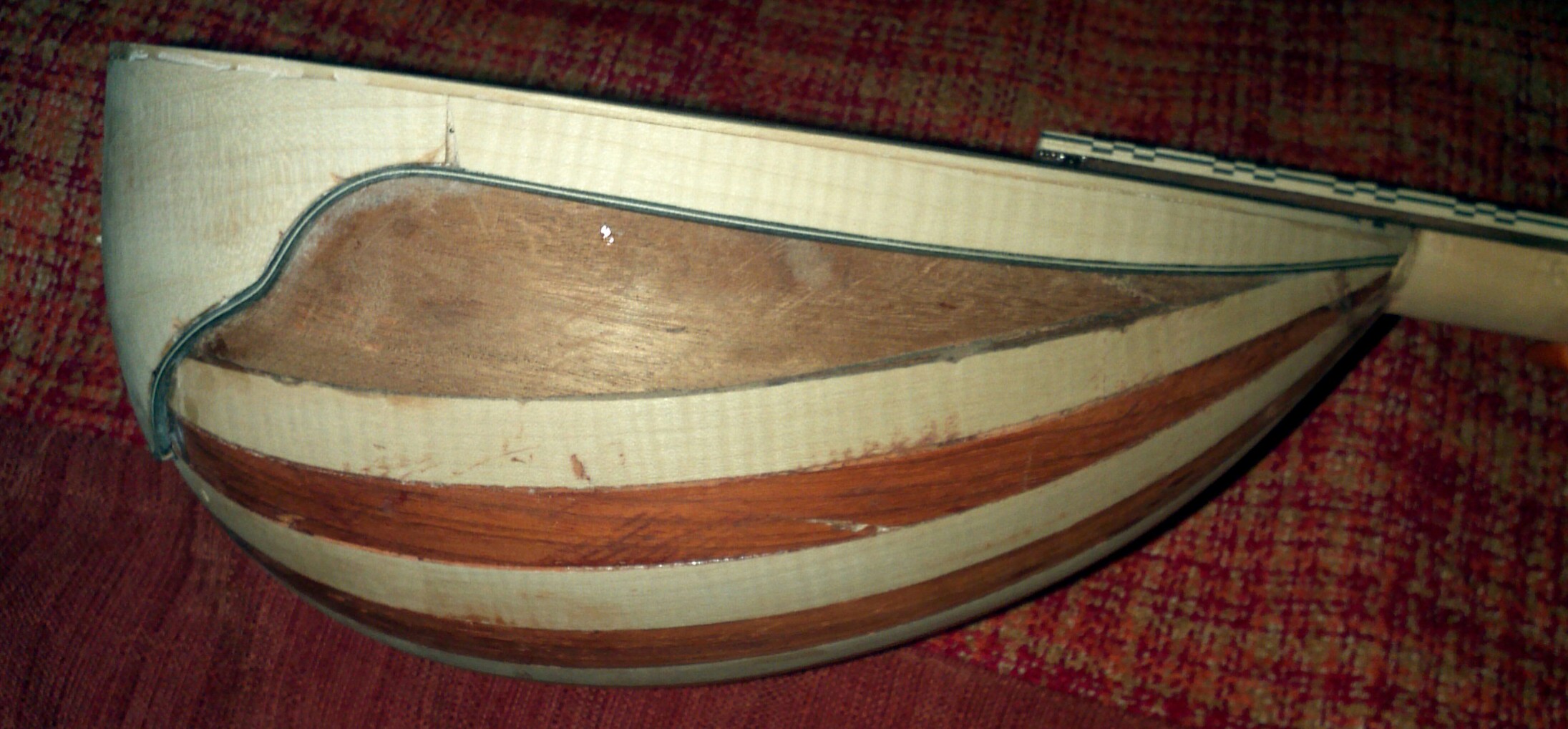

Καλημερα!
Την υποδοχη για τα καμαρια την εχεις σκαψει μεχρι τερμα!
Πρεπει να ακουμπησουν τα καμαρια εκει!  Επρεπε να αφησεις ενα σκαλοπατακι!
Απ: ΤΖΟΥΡΑΣ
« Απάντηση #18 στις: Νοεμβρίου 13, 2011, 10:56:07 πμ »
Θα δείξει το αποτελεσμα
Ενω την φιγουρα την εσκαψες με ρουτερακι ομορφα και νυκοκηρεμενα , τα καμαρια τα εχεις χοντρα( ετσι φαινονται) και κατεβασμενα με καποιο εργαλειο που δεν κοβει.Συνεχισε χωρις να βιαζεσαι, εδω εφτιαξες ολοκληρο σκαφος διχρομο, εδω θα τα χαλασεις?
Απ: ΤΖΟΥΡΑΣ
« Απάντηση #19 στις: Νοεμβρίου 13, 2011, 01:59:34 μμ »

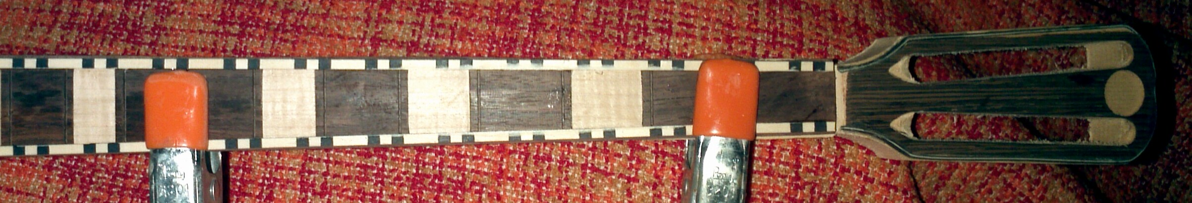

Φίλε Μπάμπη,
θα συμφωνήσω και εγώ με τους προλαλήσαντες ότι έχεις αρχίσει να βιάζεσαι και δεν πρέπει. Έχεις κάνει ένα πανέμορφο σκάφος που είναι το πιο δύσκολο στην κατασκευή του τζουρά. Μην τα χαλάσεις στο τέλος και στα πιο εύκολα.
Εγώ βλέπω και μια ακόμη βιαστική δουλειά που είναι το άσχημο κόλλημα της κολάντζας. Νομίζω ότι το κενό που αφήνει με τις ντούγες δεξιά και αριστερά του τάκου, είναι αρκετά μεγάλο και νομίζω ότι θα σου δημιουργήσει πρόβλημα και στην στατικότητα του οργάνου και στον ήχο.
Και μια ερώτηση : Μου φαίνεται ότι κάποια τάστα στη φωτογραφία της ταστιέρας είναι ήδη τοποθετημένα;
Τι πλάτος έχουν οι εγκοπές των τάστων;
Απ: ΤΖΟΥΡΑΣ
« Απάντηση #20 στις: Νοεμβρίου 13, 2011, 03:50:20 μμ »
Φίλε Μπάμπη,

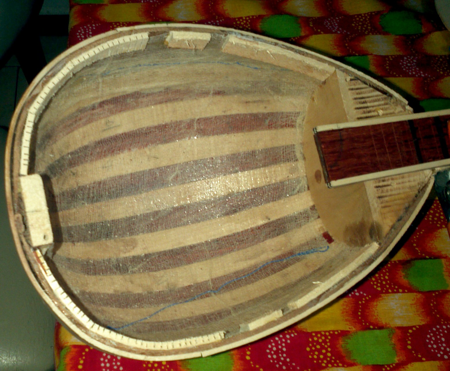

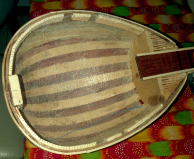

« Απάντηση #21 στις: Νοεμβρίου 13, 2011, 08:59:51 μμ »
Αγαπητοί φίλοι,
Ευχαριστώ για τα σχόλια.
Να κάνω μερικές διευκρινήσεις που διορθώνουν λίγο τις σωστές απόψεις σας.
1. Τα καμάρια είναι χοντρά επειδή τα κάνω αντικολητά. Στήνει πορεία τα κάνω λεπτότερα με πλάνη χούφτας.
2. Οι εγκοπές για τα καμάρια είναι μέχρι κάτω, αλλά στήνει συνέχεια προσθέτω στήριγμα απο κάτω.
3. Στην κολάντζα το κενό το είδα και το έκλεισα με κόλλα και σφίγγοντας το.
Την ταστιέρα την άλλαξα
Μερικές φώτο ακόμα

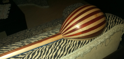

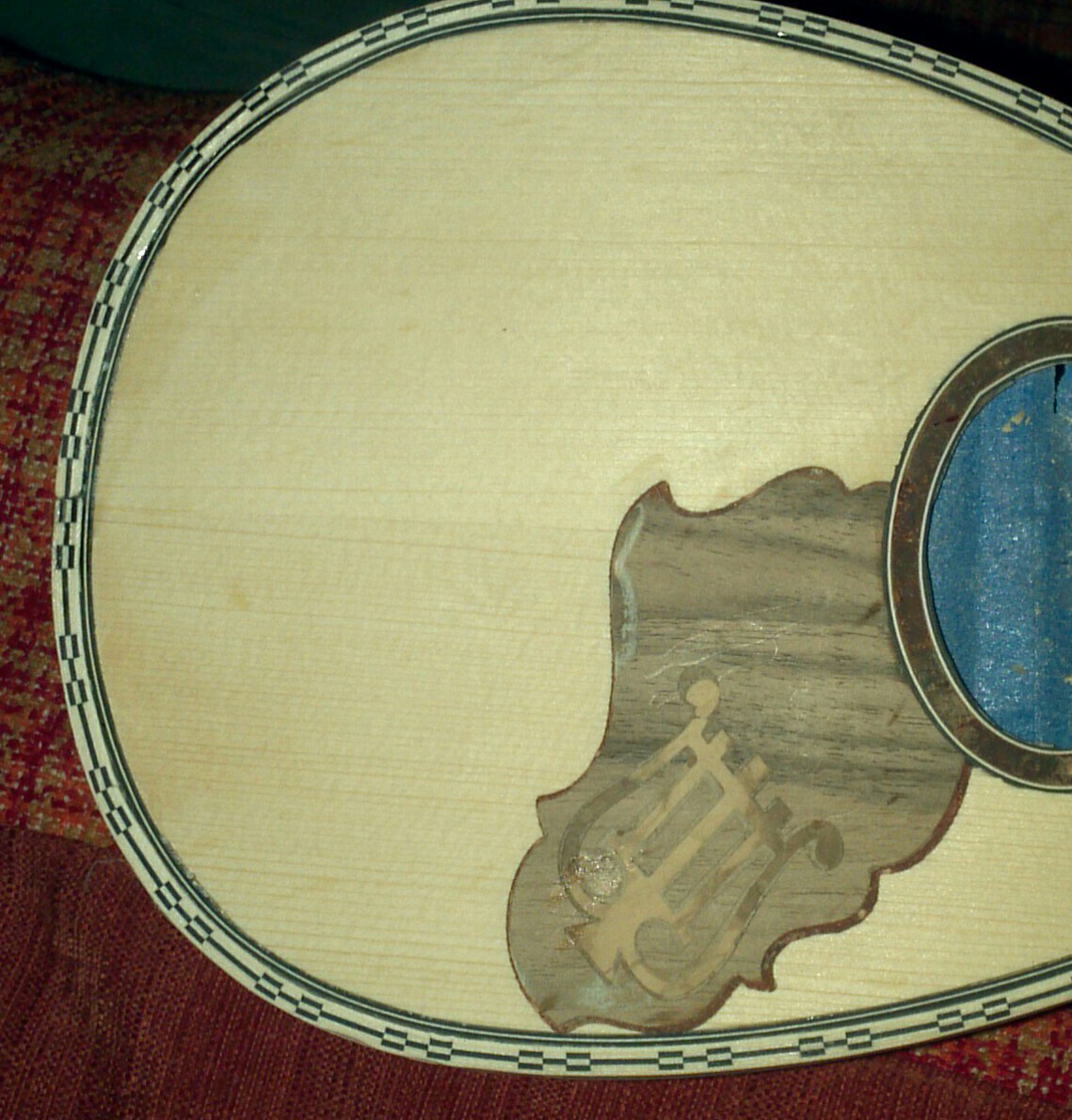

Πολύ όμορφη κατασκευή. Θα σου πρότεινα στις επόμενες κατασκευές να μην βάζεις τόση πολύ γάζα.
2 - 3 λωρίδες πλάτους 4-5cm κάθετα προς τις ντούγιες είναι αρκετές για να υποστηρίζουν τις ενώσεις.

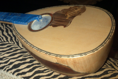

« Απάντηση #28 στις: Νοεμβρίου 17, 2011, 02:28:58 μμ »

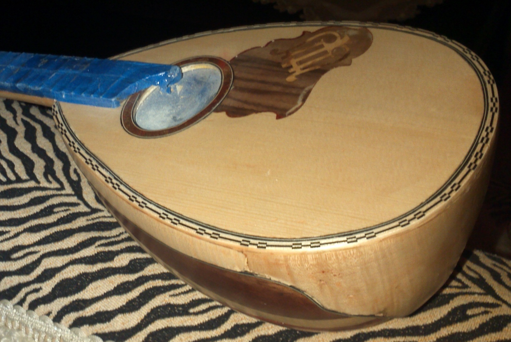

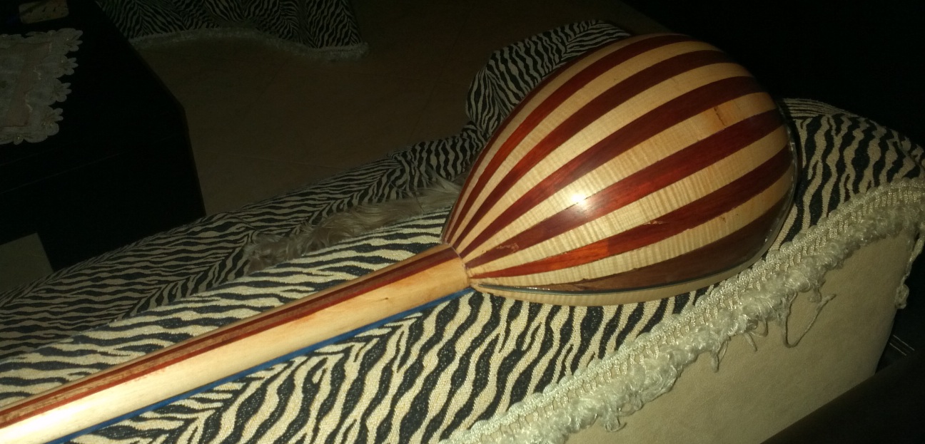

ευχαριστω για την συμβουλη φιλε μου, το εκανα μαλλον απο ανασφαλεια!!
μερικες φωτο μετα το βερνικι προεργασιας ("γεμισμα")

εχει καποιες ατελειες , αλλα αν εχει ηχο δεν θα με πειραξει...
εξαλλου ειναι ο πρωτος που φτιαχνω
(Να βρω και καμμια δικαιολογια ε?)
