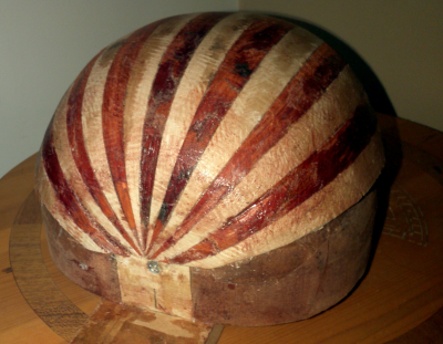

Ανεβάζω φωτογραφίες και ότι αλλο μπορέσω από τζουρά που ξεκίνησα.
Το καλούπι είναι από το σχέδιο του Βαγγέλη τον οποίο ευχαριστώ.
Περιμένω σχόλια... θετικά και αρνητικά (εποικοδομητικά εννοείται!!!).

Φιλε μου συγχαρητηρια! Πολυ ωραια η εναλλαγη των δυο ξυλων και φαινεται να σου βγηκε πολυ συμμετρικο. Σιγουρα μετα το τριψιμο θα φανταξει πολυ.  :)

Μπράβο Μπάμπη !!!!!! Πολύ ωραία δουλειά. Με το καλό να τον τελειώσεις.

Πολύ ωραίος φίλε Μπάμπη !!
Άντε να τον τελειώσεις να τον ακούσουμε κιόλας !!
Οι ντούγες φαίνονται πολύ τελειοκομμένες. Μου μυρίζει CNC. Κάνω λάθος;

Θα καψει καρδουλες....πανεμορφο!!!
Αυτη η διχρωμια ειναι ολα τα λεφτα.
....Και ωραια δουλεια,δειχνουν ολα πολυ ομοιομορφα σωστα τοποθετημενα!

Αγαπητοί φίλοι,
ευχαριστώ για τα σχόλια, τα οποία δίνουν σ ένα ερασιτέχνη δύναμη να πάει παρακάτω. Έχω σκοπό να παρουσιάσω πιό αναλυτικά όλη την κατασκευή (κρατάω φωτογραφικό υλικό) αλλά όπως καταλαβαίνετε δεν κρατήθηκα και ανέβασα τις φώτο επειδή, προσωπικά, μιας και είναι το 3 σκάφος (μετά απο 2 για μπουζούκι) που κατασκευάζω μου φαινεται αρκετά καλό.
Για αρχή να πώ ότι:
1. Το καλούπι το έφτια απο τα σχείδια του Βαγγέλη μα cnc και mdf.
2.Τα σχέδια σε 3d μορφή τα δίνω σε όποιο φίλο θέλει
3. Ο σχεδιασμός στις δούγες είναι με 3d πρόγραμμα πάνω στο σχέδιο του καλουπιού και η κοπή τους με cnc. Αν κάποιος φίλος μπορέι να κόψει με παρόμοια ακρίβεια μπορώ να του δ΄σω τα πατρόν.
4. ΚΑΜΜΙΑ ντούγα μετά την κοπή της δεν έχει διορθωθεί στο παραμικρό. Τις βάζεις και ταιριάζουν.
5. Το παντούκ μου έβγαλε την ψυχή στο λύγισμα!!!!
Αυτά προς το παρόν, και πάλι ευχαριστώ για το σχολιασμό.

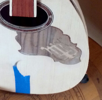

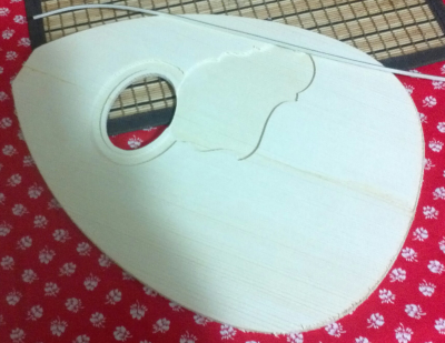

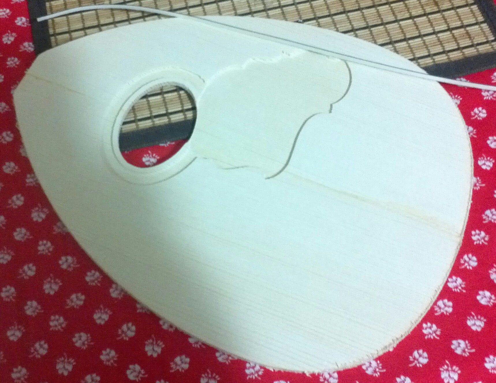

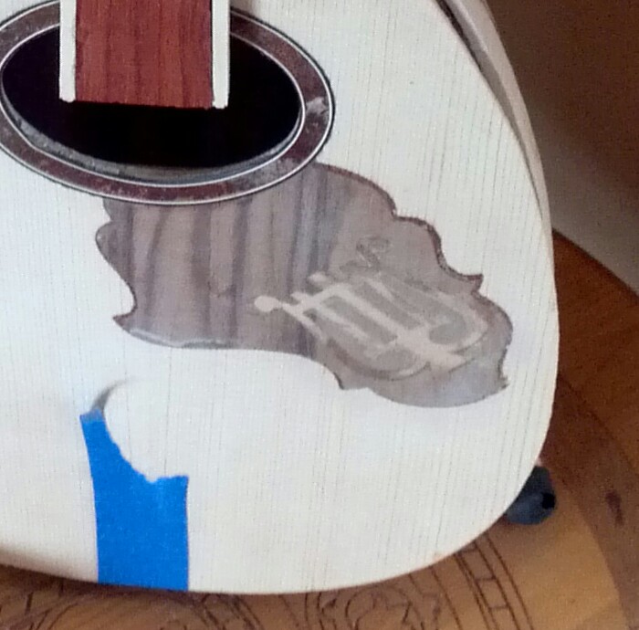

Καπάκι πριν τη φιγούρα
Απ: ΤΖΟΥΡΑΣ
« Απάντηση #10 στις: Νοεμβρίου 12, 2011, 03:04:10 μμ »
Φίλε Μπάμπη,
πόσα χιλιοστά παχύ είναι το καπάκι και πόσο έσκαψες για τη φιγούρα;
Δεν ξέρω φιγούρα από τι υλικό θα βάλεις αλλά μου φαίνεται λιγάκι βαθύ το σκάψιμο.

« Απάντηση #11 στις: Νοεμβρίου 12, 2011, 09:25:52 μμ »
Αγαπητέ φίλε
Έκανα 2.2 το καπάκι και 1.2 σκάψιμο. Η φιγούρα είναι καπλαμάς 1 χιλ

« Απάντηση #13 στις: Νοεμβρίου 12, 2011, 11:16:38 μμ »
Αγαπητέ φίλε
Δηλαδή μετά το τρίψιμο του καπακιού για να έρθει στο ύψος της φιγούρας θα σου καταλήξει το καπάκι 2 χιλ.
Δεν είναι λίγο για τζουρά;
bflouris
  • Μηνύματα: 148
Απ: ΤΖΟΥΡΑΣ
« Απάντηση #14 στις: Νοεμβρίου 13, 2011, 07:11:46 πμ »
Θα δείξει το αποτελεσμα
