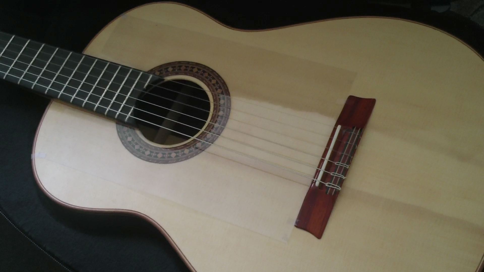

θα ξεκινησω με την ελατινη,  σε σχεδιασμο trevor gore-gerard gilet.
Καπακι ελατο, πλατη-πλαϊνα παλλισανδρος απο την βραζιλια (παο φερρο), ταστιερα εβενινη.
Το καπακι ΕΞΑΙΡΕΤΙΚΗΣ ΠΟΙΟΤΗΤΑΣ, πραγμα που συναντας σπανιοτατα, με τον παλλισανδρο απο πισω να κλεβει την παρασταση...
παιχτικα ηταν θεσπεσια απο το λιγο που επαιξα, ξεκουραστη, σιγουρα και για καποιον με πολυωρα διαβασματα. Η ροζετα απλη, οχι φορτωμενη, και ετσι δεν τραβαει σαν καποιες αλλες κιθαρες ασχημα το ματι... τα φιλετα ακολουθουν τον κανονα της ροζετας, διακριτικα και αυτα.
Η πλατη διπλη, οπως επισης και τα πλαϊνα ειναι διπλα (σαντουιτς...), που συμβαλει στην πληρη ακαμψια του σκαφους του οργανου, και αφηνει μονο του το καπακι να κανει τα δικα του κολπα...
Οι χορδες ειχαν καλη αποκριση, χωρις να θυμαμαι τι χορδες τις ειχε βαλει ο Βασιλης (νομιζω καρμπον;) Τα κλειδια πολυ καλα με επιπλεον γραναζι, και στοπ, που ειναι ακριβειας στο κουρδισμα. Αν και ειδα ολα τα παιδια στο φεστιβαλ την εχουν καταβρει με τα μηχανακια κουρδισματος...

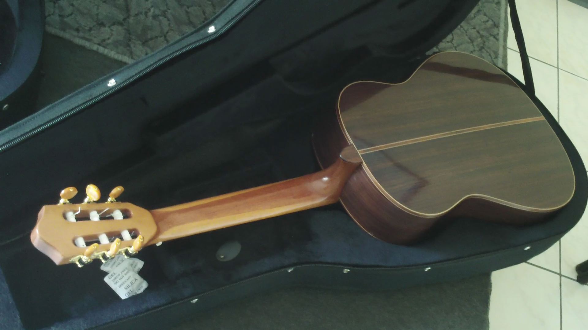

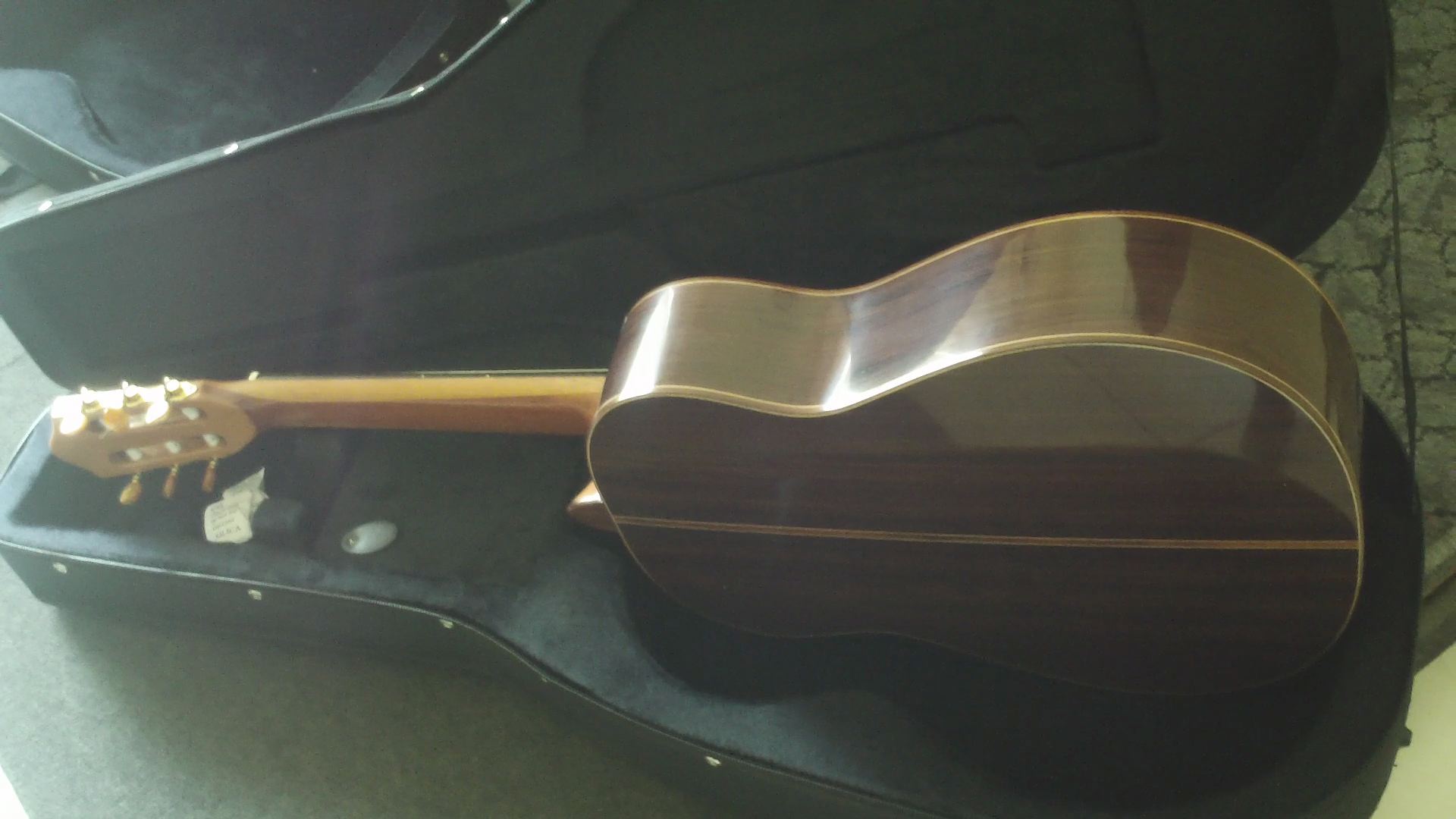

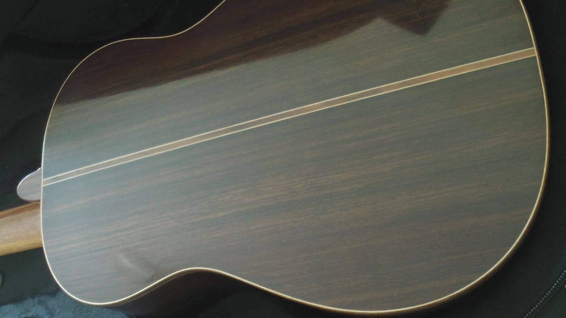

εδω μερικες φωτο απο την κιθαρα, αλλα και τον καλλιτεχνικο διευθυντη του φεστιβαλ γιαννη πετριδη (εξαιρετο κιθαριστα με πολλα σιντι στο ενεργητικο του), οπου δοκιμαζει τις κιθαρες εχοντας εκφρασει θετικοτατες αποψεις

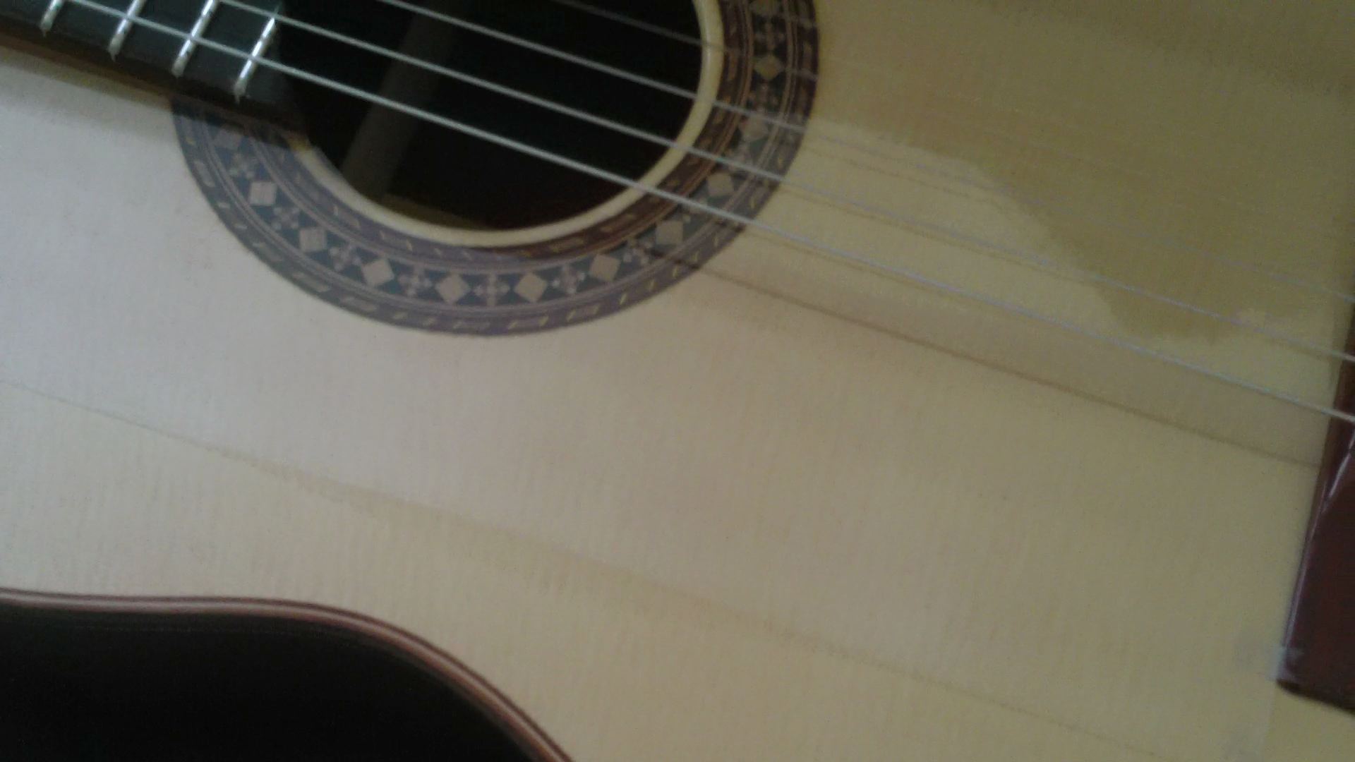

Απο τις φωτογραφιες απο οσο καταλαβα και απο την διχρωμια στο μπρατσο, η ταστιερα ειναι elevated καποια χιλιοστα πανω απο το καπακι ;

δεν εγινε καμια υπερβολη... οπως και των τοσων καθηγητων που τις "εκριναν" με τα ιδια πανω-κατω σχολια, και τις απολαυσαν παιχτικα...
σονκλες, ειναι κατα λιγα χιλιοστα, περιπου 4 στο 12ο με σβησιμο στην τρυπα
εχω καμερα αλλα ειναι φιλματη... οποτε τραβαω με την βιντεοκαμερα...

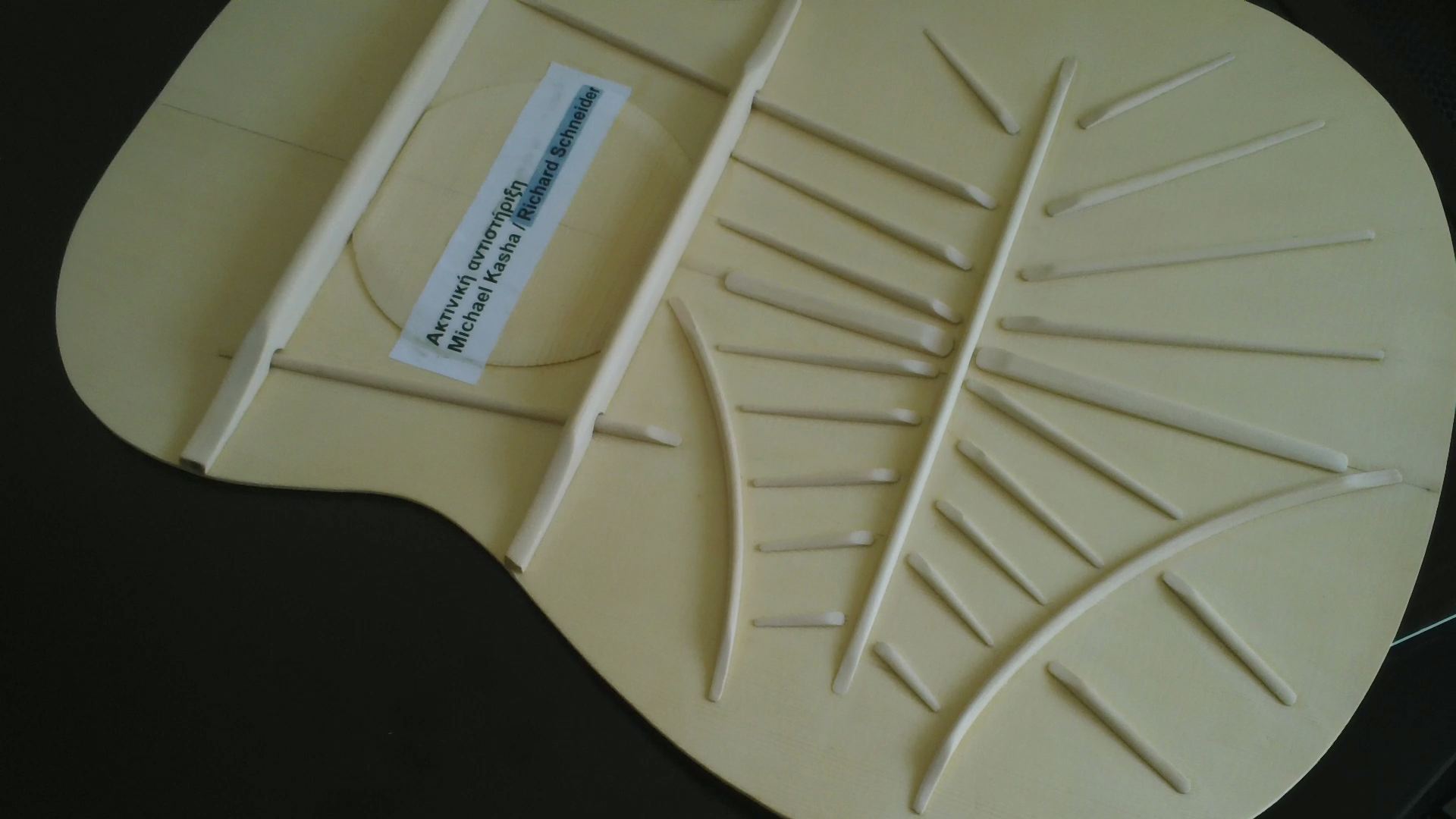

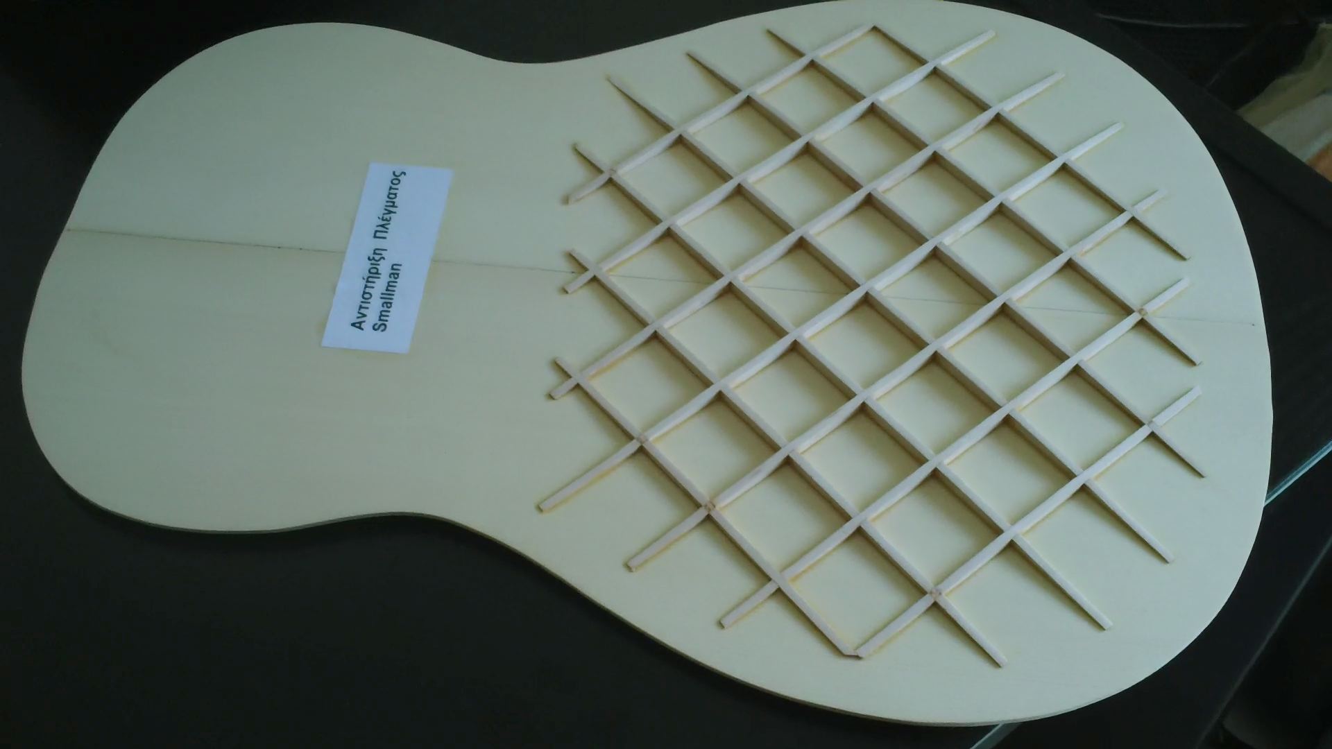

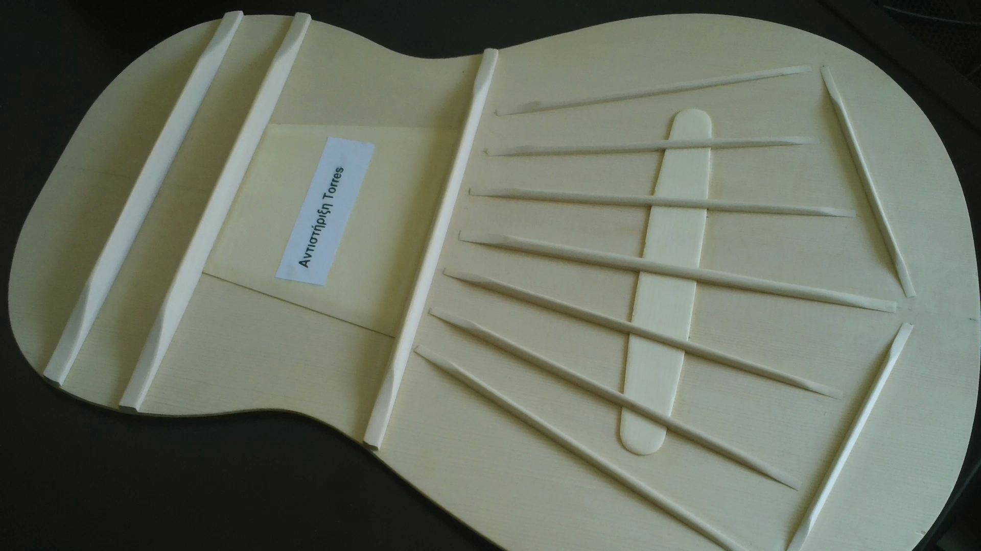

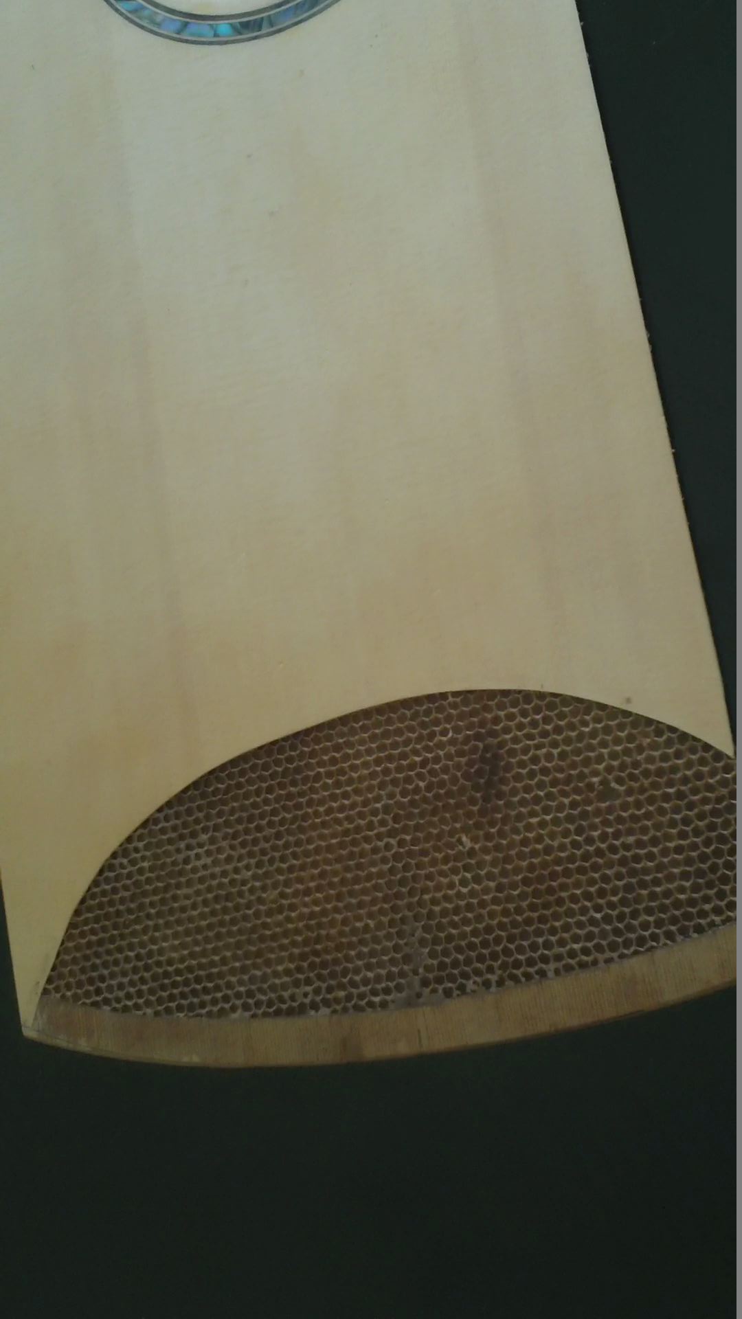

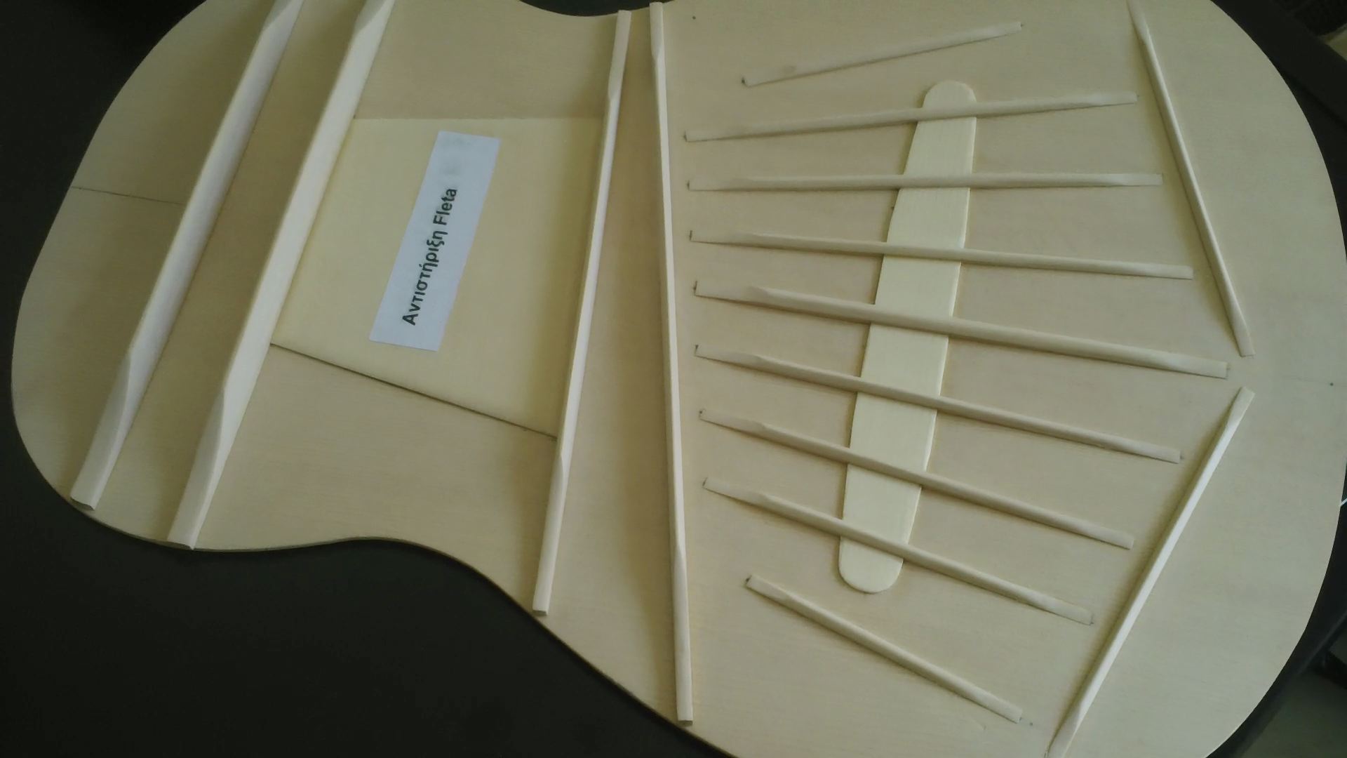

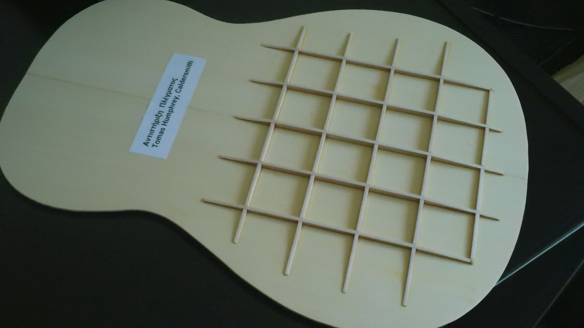

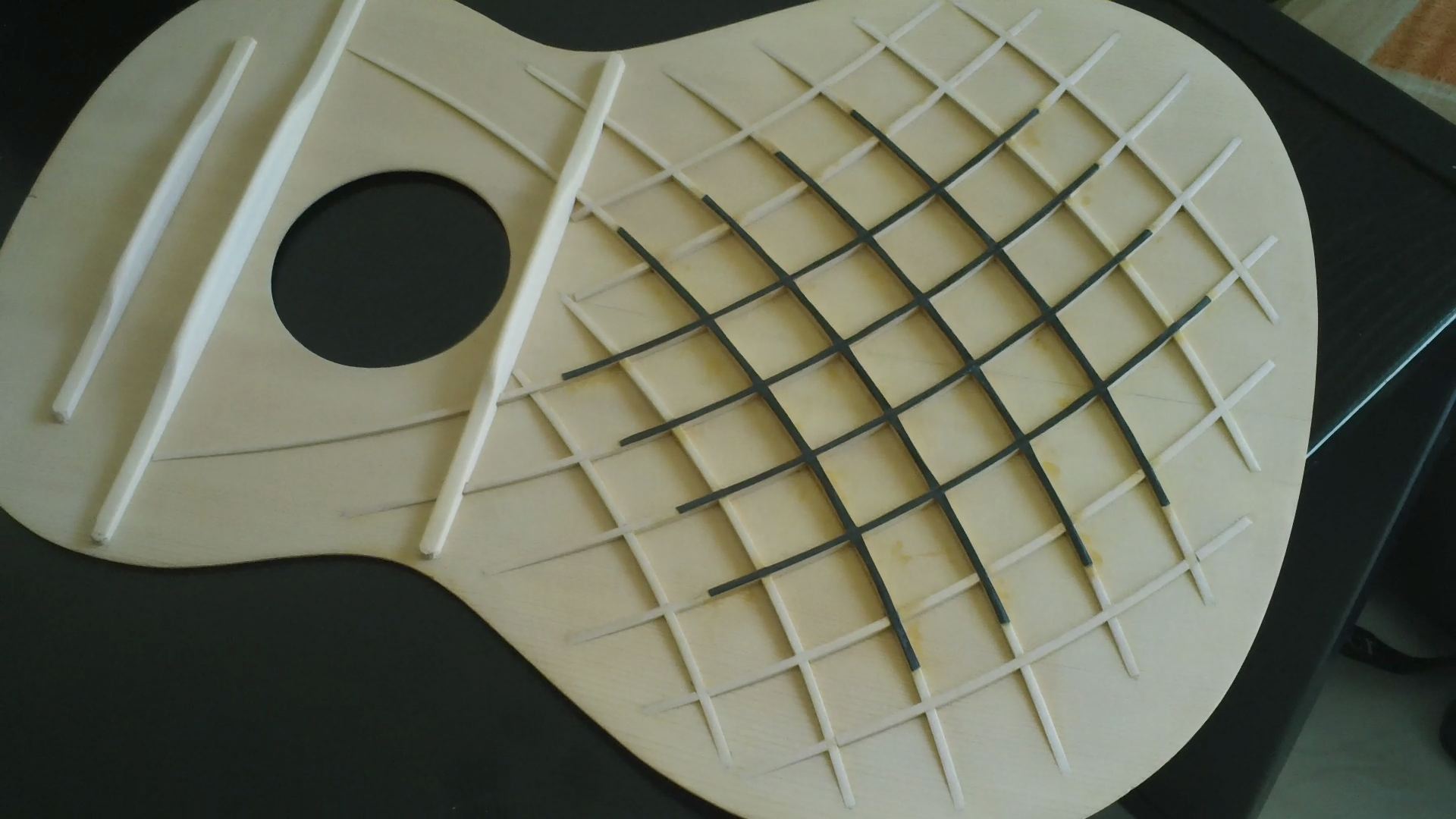

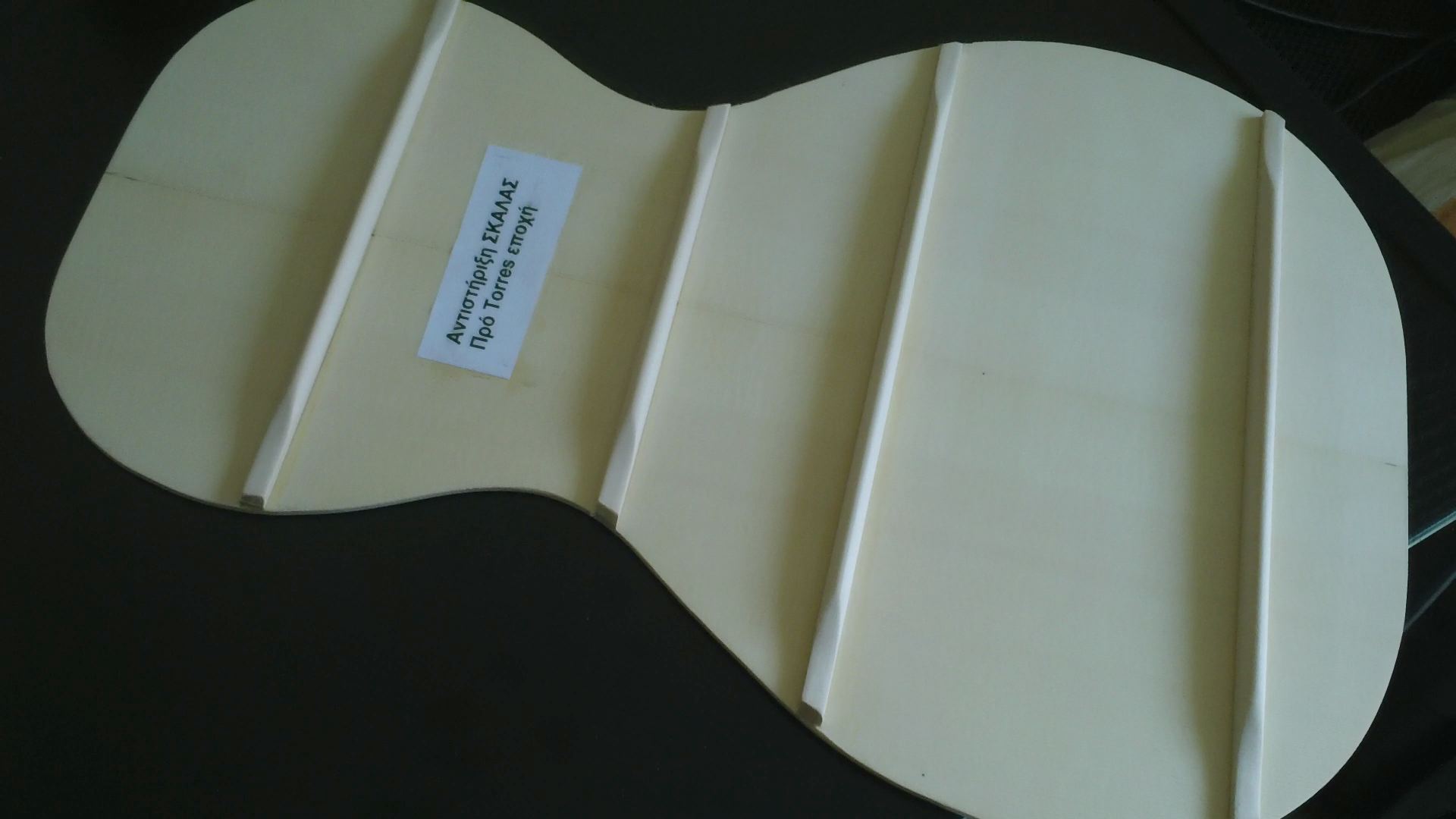

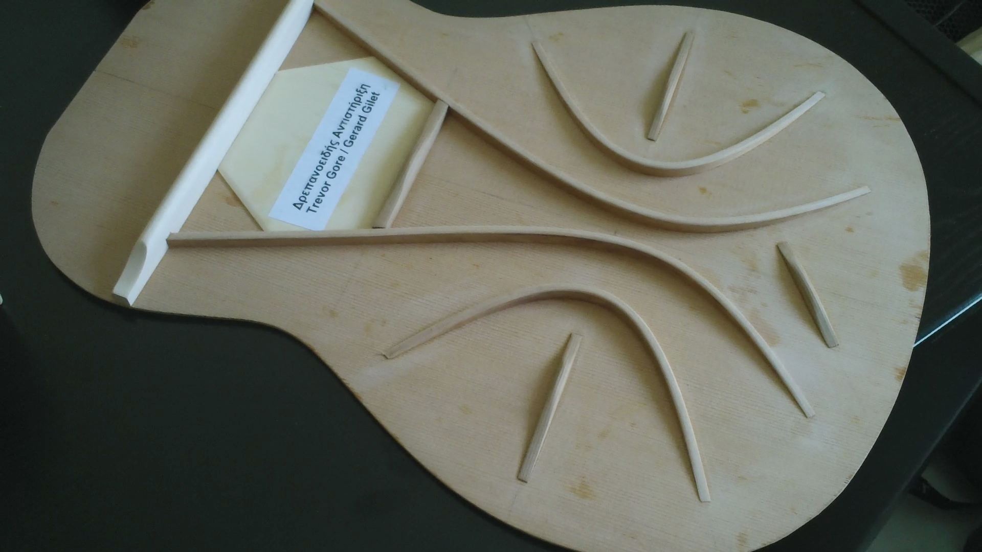

ανεβαζω και μερικες φωτο απο τα διαφορα καμαρωματα στα καπακια που ειχε μαζι στην παρουσιαση....
η τελευταια ειναι "σαντουιτς" γαλοπουλα-ντοματα-σως, οπα, 2 καπακια υπερλεπτα με αναμεσα το υλικο κεβλαρ

Μπράβο μπράβο, αλλά με τόσα καπάκια και σχεδόν όλες τις τεχνοτροπίες του πλανήτη μαζί κάπου γίνεται υπερφόρτωση (overload) ;) ;D
Τα καμάρια που ειναι με κλίση να υποθέσω ότι έγιναν με θέρμανση ή ατμό?

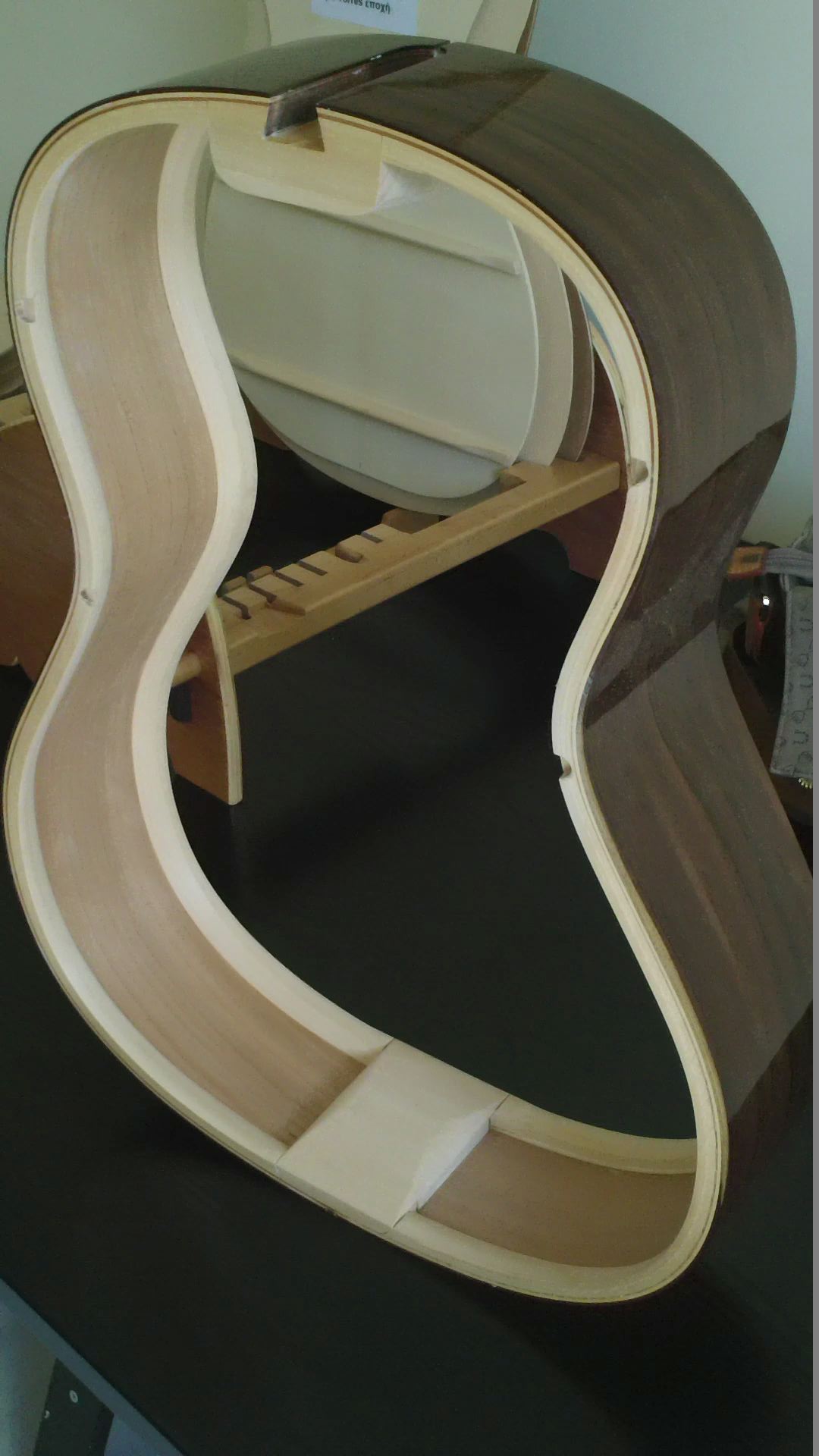

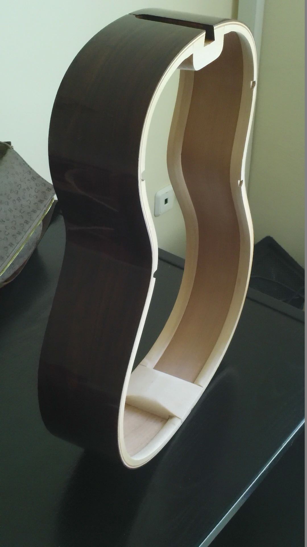

εξαιρετικα πραγματα! κυριε Βασιλη επειδη μ ενδιαφερουν τα διπλα πλαινα σαν κατασκευη, απλα λυγιζετε 2 σετ και κολλατε το ενα πανω στο αλλο ή συμβαινει κατι διαφορετικο?αν ναι το εσωτερικο απο τι ξυλο ειναι(κατι με μεγιστη ανακλαση και το λουστραρετε?)συνολικο παχος τους? και απο τι ξυλο ειναι το κερφιγκ στην τελευταια φωτογραφια.
Ελπιζω να μην σας ζαλισα,

Δημήτρη τα πλαϊνά είναι δύο φύλλα paofero και tzery Καναδά από δύο χιλ. το κάθε ένα, κολλημένα το ένα πάνω στο άλλο. Είναι περασμένα με δύο χέρια γόμα λάκα. Τα εσωτερικά φιλέτα είναι από φλαμούρι.
Τα καμπύλα καμάρια που ρωτάει ο Νάσος είναι κατασκευασμένα από τρία φύλλα έλατου κολλημένα μεταξύ τους με συνολικό πάχος  5 χιλ.

Κυριε Βασιλη σας ευχαριστω για τις απαντησεις (αν και για να πω την αληθεια για το ξυλο που αναφερετε απο καναδα πρωτη φορα το ακουω και μια συντομη αναζητηση δε μου βγαλε καποια πληροφορια γι αυτο), το σκεπτικο σας στην κατασκευη αυτης της κιθαρας εν συντομια ειναι φτιαχνω ενα ηχειο με πλαισιο ακαμπτο-στιβαρο ωστε να πετυχω μεγιστη δυνατη ανακλαση(+λουστρο κλπ) χωρις απορροφηση συχνοτητων απο τα πλαινα(οσο γινεται εφικτο),ταυτοχρονα ενισχυω τα πριμα(4χιλ παχος περιφερειας) και κοβω τη μεταδοση παλμων απο καπακι και πλατη προς πλαινα(χρησιμοποιηση φλαμουριου αντι ενος πιο resonant ξυλου) για να μη χανω ενεργεια ταλαντωσης παρα μονο λιγο σε θερμοτητα περιεχομενου αερα(ενταξει απωλειες παντα θα υπαρχουν).
Ο συνδυασμος αυτων των στοιχειων πιθανα με μια εσωτερικη πλατη απο ελατο τοποθετημενη χονδρικα στο 1/3 της διαστασης των πλαινων προς την πλευρα της πλατης λογικα θα δινει ογκο,προβολη ηχου,sustain κι εκμεταλλευση των "χρωματων" ταλαντωσης του ξυλου της πλατης κι ενα καπακι με ασυμμετρο καμαρωμα πχ ramirez,kasha κλπ λεπτυσμενο στα ακρα δουλευοντας σαν παλλομενη μεμβρανη .
Ειναι σωστος ο παραπανω συλλογισμος?
Αληθεια αν βαλουμε σαν εσωτερικο πλαινο φλαμουρι θα πετυχουμε καλο αποτελεσμα ή θα μουγκαθει το οργανο εντελως?

σοβαρα: μην ξεχνας οτι αν βαλεις 2ο καπακι στο 1/3, θα μειωσεις και τον ογκο του αερα στα 2/3, με αποτελεσμα να πανε περιπατο ολα τα προηγουμενα (εκτος του ηχοχρωματος).
