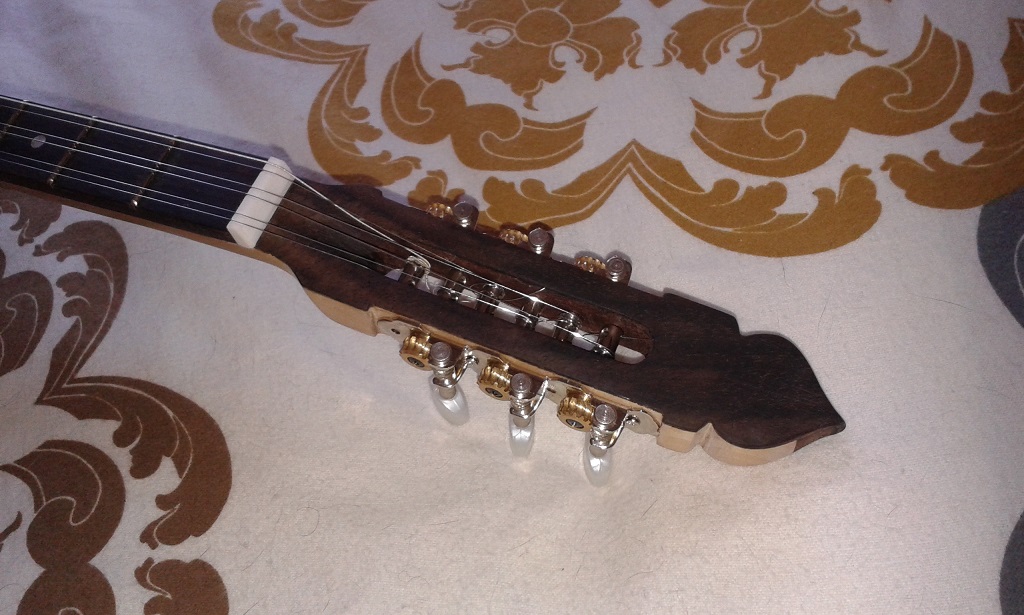

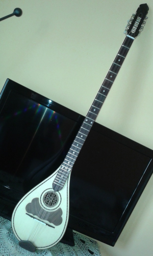

Το πρώτο οργανάκι του '16 , τζουράς σταγόνα καρυδιά περασμένη βερνίκι εμποτισμού σε απόχρωση παλίσανδρου . Δεκατρεις ντούγιες χωρίς ενδιάμεσα φιλέτα,καπάκι έλατο με πεναριά άβαφη καρυδιά ,ταστιέρα παλίσανδρου ,κλίμακα 60cm, μάνικο φλαμούρι ,μαόνι, βεγκε, καράολο που παραπέμπει σε παλιούς ταμπουράδες ....

εμενα το βλεμα μου ομως ειναι στο ομορφο κεφαλι, πολυ ωραια και η εσοχη στα κλειδια
και παλι μπραβο σου...

για αλλη μια φορα, καταπληκτικο το αποτελεσμα!  απορω ομως ακομα για το βαψιμο, εγω δεν θα εβαφα σκαφος με τοσο τελεια εφαρμογη στις δουγιες.

( Παραθέτω φωτο για να ρωτήσω : Μήπως το καπάκι περιβάλλεται από το πάχος που έχει το πλαϊνάρι και η κολλάντζα ; Είναι η ιδέα μου ; ή να κλείσω ραντεβού με τον οφθαλμίατρο ; )
Απ: τζουράς καρυδιά 2016
« Απάντηση #5 στις: Ιανουαρίου 31, 2016, 10:40:15 μμ »
Έχω περάσει ένα φιλετάκι ίδιου χρώματος με το πλαινό και την κολάντζα, που τρίφτηκε με γυαλόχαρτο πριν σφίξει τελείως η κόλλα (προσφιλής μου τεχνική) με αποτέλεσμα να μοιάζει σαν να περιβάλλεται το καπάκι απο το πλαινό και την κολάντζα. Το γυαλοχαρτάρισμα πριν σφίξει τελείως η κόλλα έχει σαν αποτέλεσμα να ανακατεύεται σκόνη απο το ίδιο το ξύλο με την κόλλα και να καλύπτει τά όποια κενά και μικροατέλειες υπάρχουν και να δίνει στο τέλος αυτήν την εικόνα.
Μην πας στο γιατρό ;D
Γκ. Κωστας
Πολύ, πολύ ωραία ! Μπράβο και σ ευχαριστώ !

συγχαρητήρια Νικόλα! πάντα άψογος (α-ψο-γος το ξαναλέω) σε όλα!
έχω κι εγώ δυο ερωτήσεις:
1) διαστάσεις σκάφους ?
2) το περιμετρικό φιλέτο (το "ριγέ"  που είναι σε κάποια απόσταση εσωτερικά από το χείλος του σκάφους) είναι φυτεμένο στο καπάκι ή έχεις κι άλλο ενδιάμεσο ανοιχτόχρωμο ? (νομίζω ότι βλέπω τα νερά του καπακιού, αλλά εγώ σίγουρα δεν βλέπω καλά  :-[ )
Δημήτρης Αγγελακοπουλος

« Απάντηση #9 στις: Φεβρουαρίου 01, 2016, 11:59:52 πμ »
Σχόλια δεν έχω για τέτοιες δουλειές..
Μια ερώτηση μόνο κι εγώ:
Η φιγούρα δεν είναι χωνευτή στο καπάκι, σωστά?
Μας βλέπω για οφθαλμίατρο όλους μαζί...  :D
μηκος 25cm  μέγιστι πλάτος 15,6cm
Το διακοσμητικό φιλετάκι είναι φυτεμένο , όπως το λές μέσα στο καπάκι , σε αυλάκι ισόπαχο που ανοίχτηκε με dremel.
Δημήτρη η πεναριά είναι πρόσθετη , κολλημένη πάνω στο καπάκι αλλα δεν είναι καπλαμάς, έιναι μασίφ ξυλάκι που λέπτυνε μέχρι 0,7mm περίπου
Nα μην πάτε στον οφθαλμίατρο , αετίσιο μάτι έχετε όλοι {celebrate001}
