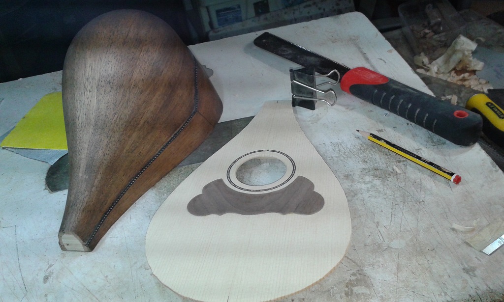

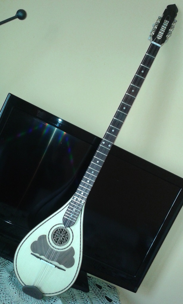

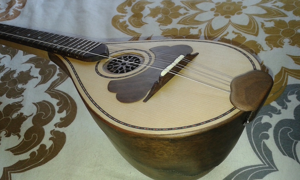

Το πρώτο οργανάκι του '16 , τζουράς σταγόνα καρυδιά περασμένη βερνίκι εμποτισμού σε απόχρωση παλίσανδρου . Δεκατρεις ντούγιες χωρίς ενδιάμεσα φιλέτα,καπάκι έλατο με πεναριά άβαφη καρυδιά ,ταστιέρα παλίσανδρου ,κλίμακα 60cm, μάνικο φλαμούρι ,μαόνι, βεγκε, καράολο που παραπέμπει σε παλιούς ταμπουράδες ....

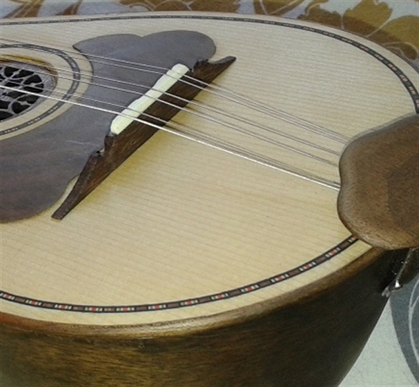

( Παραθέτω φωτο για να ρωτήσω : Μήπως το καπάκι περιβάλλεται από το πάχος που έχει το πλαϊνάρι και η κολλάντζα ; Είναι η ιδέα μου ; ή να κλείσω ραντεβού με τον οφθαλμίατρο ; )
Έχω περάσει ένα φιλετάκι ίδιου χρώματος με το πλαινό και την κολάντζα, που τρίφτηκε με γυαλόχαρτο πριν σφίξει τελείως η κόλλα (προσφιλής μου τεχνική) με αποτέλεσμα να μοιάζει σαν να περιβάλλεται το καπάκι απο το πλαινό και την κολάντζα. Το γυαλοχαρτάρισμα πριν σφίξει τελείως η κόλλα έχει σαν αποτέλεσμα να ανακατεύεται σκόνη απο το ίδιο το ξύλο με την κόλλα και να καλύπτει τά όποια κενά και μικροατέλειες υπάρχουν και να δίνει στο τέλος αυτήν την εικόνα.
Μην πας στο γιατρό ;D

έχω κι εγώ δυο ερωτήσεις:
1) διαστάσεις σκάφους ?
2) το περιμετρικό φιλέτο (το "ριγέ"  που είναι σε κάποια απόσταση εσωτερικά από το χείλος του σκάφους) είναι φυτεμένο στο καπάκι ή έχεις κι άλλο ενδιάμεσο ανοιχτόχρωμο ? (νομίζω ότι βλέπω τα νερά του καπακιού, αλλά εγώ σίγουρα δεν βλέπω καλά  :-[ )

Μια ερώτηση μόνο κι εγώ:
Η φιγούρα δεν είναι χωνευτή στο καπάκι, σωστά?
μηκος 25cm  μέγιστι πλάτος 15,6cm
Το διακοσμητικό φιλετάκι είναι φυτεμένο , όπως το λές μέσα στο καπάκι , σε αυλάκι ισόπαχο που ανοίχτηκε με dremel.
Δημήτρη η πεναριά είναι πρόσθετη , κολλημένη πάνω στο καπάκι αλλα δεν είναι καπλαμάς, έιναι μασίφ ξυλάκι που λέπτυνε μέχρι 0,7mm περίπου
