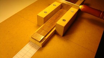

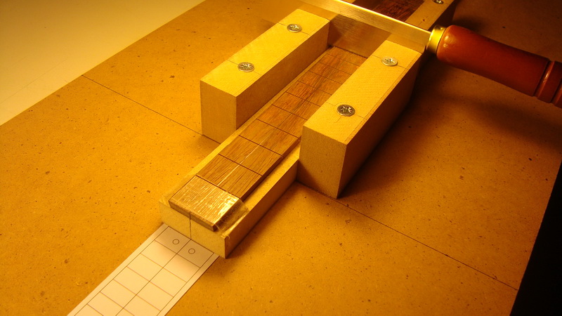

Ειχα εναν οδηγο της κακιας ωρας..Το πριονι δεν ειναι ειδικο για ταστα ομως ειναι 0.5mm αρα σκεφτικα κανει για 0.56 που εχουν και δοντακι..(μετριμενο με παχιμετρο το πριονι μου).Για βαλτε φωτο κανεναν οδηγο να δω πως ειναι κα εχω μια εικονα περι τινος προκητε..
ΑΝ ΗΤΑΝ 0,5 ΣΥΝ ΤΟ ΔΟΝΤΙ ΤΟΥ ΕΙΝΑΙ ΠΟΛΥ ΡΕ ΣΥ.........
ΟΔΗΓΟΣ ΕΔΩ ΣΤΗ ΦΩΤΟ................
