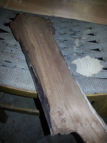

Πρόκειται λοιπόν για μαυρομουρνια τουλάχιστον 150 χρονών. Το μήκος ειναι 3,60 μ και η διάμετρος απο 20cm εως 16 .Αυτο που θέλω να κανω ειναι να το κόψω για ντούγιες και πλαιναρια-κολαντζες.Τα νερα ειναι το θεμα μου.....δεν ξέρω τι να κανω.Ευχαριστω

Χωρίς να είμαι ειδικός θα πρότεινα ένα μέρος να κοπεί με τον Α τρόπο που δίνει πιο ωραία νερά και μπορεί να χρησιμοποιηθεί για  κολλάντζα και βγάζει και πιο φαρδιές σανίδες.
 Το υπόλοιπο μέρος με τον τρόπο Β. Βγάζει λιγότερο φαρδιές σανίδες αλλά με τα νερά παράλληλα. Μετά οι ντούγιες με νερά κάθετα κατά μήκος της ντούγιας. Γυρίζουν πιο εύκολα και δίνουν πιο μεγαλύτερη αντοχή.  Βέβαια το ξύλο σου δεν είναι και πολύ μεγάλο σε φάρδος για να αποδώσει ένα τέτοιο είδος κοπής αλλά νομίζω πως θα είναι εντάξει.
Εύχομαι να μπορέσεις να βγάλεις όσο πιο πολύ ξύλο μπορέσεις (να μην έχει χαλασμένα μέσα) και να το χρησιμοποιήσεις με το σεβασμό που του αξίζει.

Σε ευχαριστώ ...αλλά είχαμε πολλά σκασιματα και εντομα που το είχαν χαλάσει σε πολλά σημεία. Ετσι τα κόψαμε όπως βόλευε .Ειχαμε πολλες απολιες.

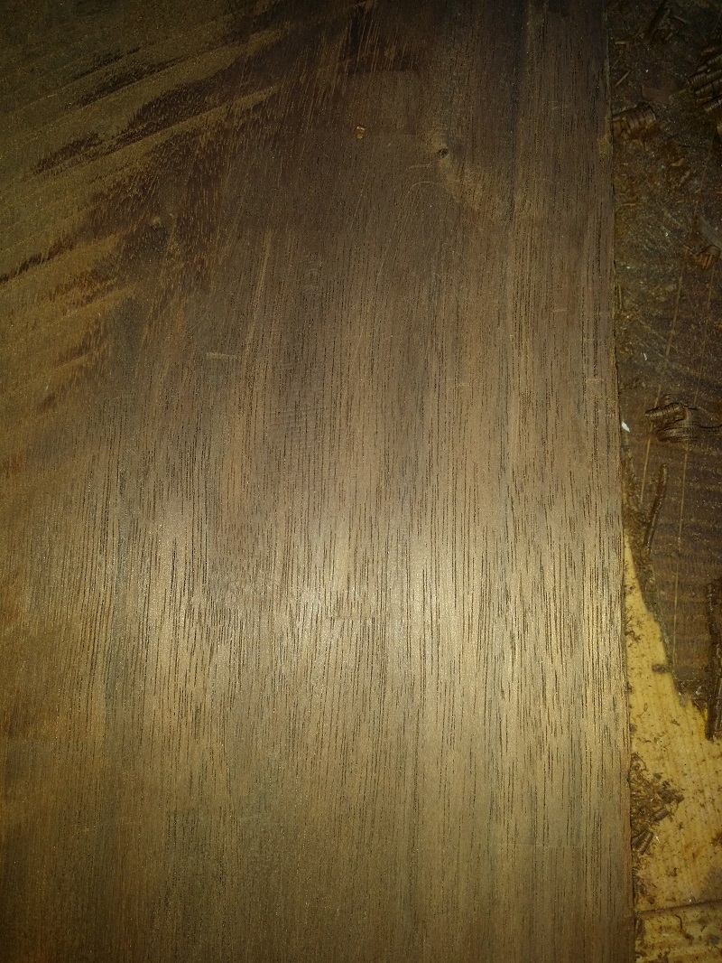

Ωραία μουριά έχει και χρυσαλλίδα, να τη ευχαριστηθείς και καλα όργανα

Η χρυσαλλιδα τι είναι ???
Απ: Βοήθεια στη κοπή μαύρης μουρνιας
« Απάντηση #9 στις: Ιανουαρίου 19, 2016, 11:27:22 μμ »
Είναι κάτι σαν κουκκίδες -γραμμές κόντρα στα νερά που κάνει το ξύλο, ειναι αυτά που έχω βάλει σε κύκλο, φαινονται στην φωτογραφία που ανέβασες

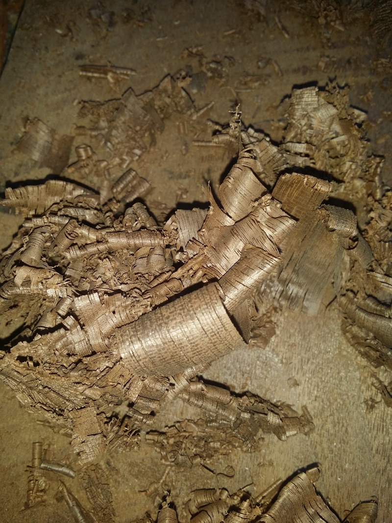

Δεν εχω μεγάλη εμπειρία στα ξύλα ...αλλά πολύ δύσκολο ξύλο. Πολύ ξερό και σκάει με το παραμικρό. Εχω  πλανησει αρκετές ντούγιες και πλαιναρια....και εχω φτιάξει και κανα δύο φιγούρες. Δυο μαντολινα εχω ξεκινήσει και θα τελειώσουν συντομα.Ενα πλακέ κρητικο και ενα ιταλικο....σύντομα θα ανεβάσω φωτογραφίες.
