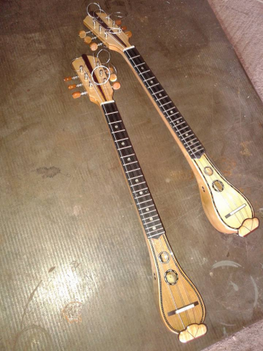

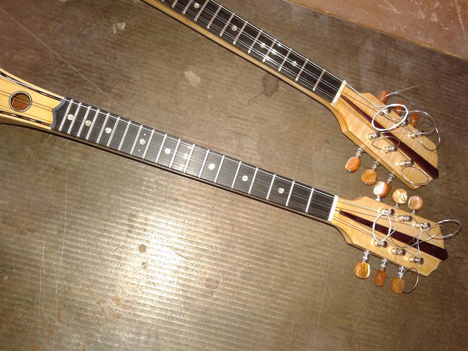

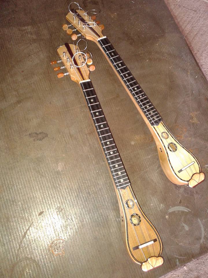

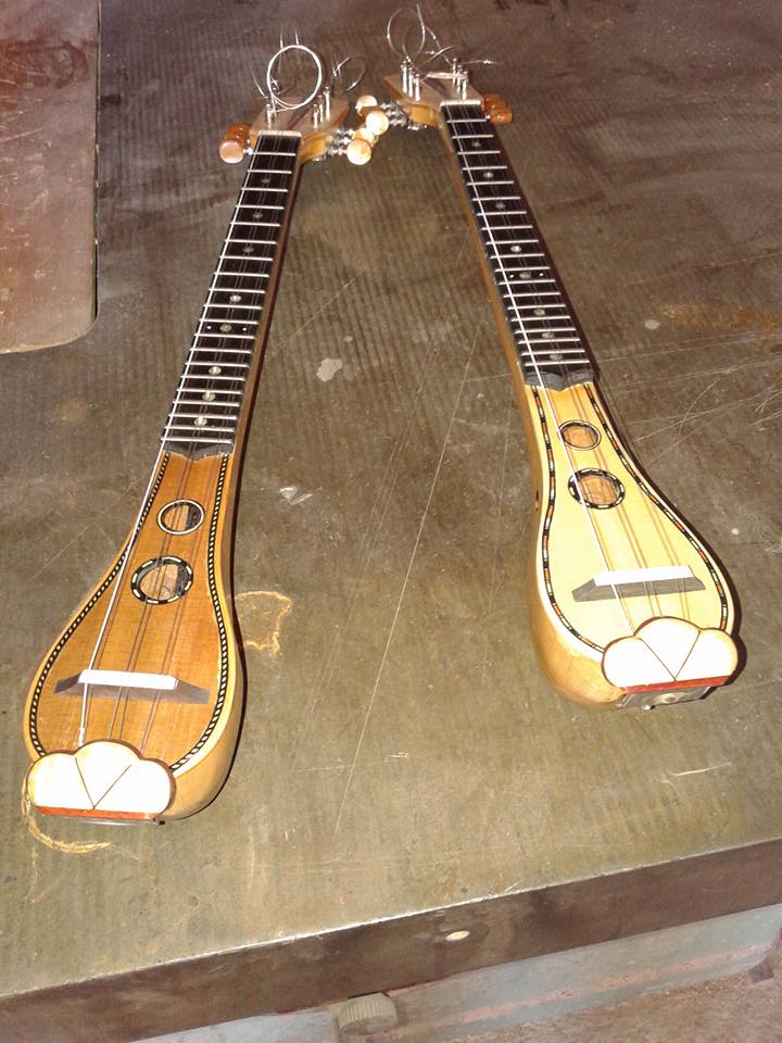

εν τω μεταξύ, ο ένας από τους δύο τζουράδες είναι σε φάση σεταρίσματος και δοκιμών
θέλει δουλίτσα ακόμα στο σετάρισμα (τάστα - καβαλάρηδες), αλλά έκανα ένα βιντεάκι να το ακούσετε γιατί θέλω και τη γνώμη σας ...

για πείτε, ειδικά οι "μπουζουκίστες", που λέει κι ο Παραπολυκανδριώτης(*) τι ακούτε ? ?

 {celebrate007}μπραβο μανο
πολυ ωραιο λουστρο μου φαινεται (γομαλακα ή λαδι;)
εγω (ξερεις οτι, χωρις να ξερω...), κατι δεν μου φανηκε καλα στο ντο που ακουστηκε (0.17-0.18, 2η χορδη; κατι σαν διακροτημα...)
Απ: Φωτογραφίες και Βίντεο ἀπὸ Ἐργαστήρια : Ιανουάριος 2016
« Απάντηση #36 στις: Ιανουαρίου 13, 2016, 01:13:02 μμ »
Στέλιο καλημέρα
το βερνίκι είναι CLOU 500, μ' αρέσει πολύ η γυαλάδα του (όχι πολύ, σαν "σατινέ"+ ένα κλικ πιο γυαλιστερό) αλλά είναι μαλακό, αμέσως του κάνω σημάδια ρε παιδί μου, κάτι άλλο πρέπει να βρω...
Το "διακρότημα" τι είναι ? αν εννοείς ότι κάπως "τρίζει", οφείλεται και στα τάστα (θέλουν ακόμα λίγο τρίψιμο),  και στους καβαλάρηδες που θέλουν λίγο άνοιγμα ακόμα τα κανάλια (βζννν), και στο ότι οι χορδές είναι μόλις περασμένες και μάλιστα "πρόχειρα" (μόνο μια φορά από την τρύπα για να ξαναβγούν εύκολα).
Τα τριξίματα θα τα "φέρω", ρωτάω για το ηχόχρωμα γιατί έχω κάτι στο μυαλό μου και θέλω να μάθω αν "λέει" κάτι και σε άλλους..
Θεσσαλονίκη φεστιβάλ κιθάρας, σωστά ? (ωραίο κιθαρόνι !!!!!)
 αν σε βολεύει στο πρόγραμμα (και τις υπόλοιπες ώρες θες να ηρεμείς στην εξοχή), ευχαρίστως να σε (σας) φιλοξενήσουμε, απλώς δεν είμαι μέσα στην πόλη και πρέπει να λάβεις υπόψη σου χρόνο για μετακινήσεις...

κατι δεν μου φανηκε καλα στο ντο που ακουστηκε (0.17-0.18, 2η χορδη; κατι σαν διακροτημα...)[/color]
και κάτι που το ξέχασα... που το κατάλαβες ρε θηρίο ότι παίζω ντο ? έτσι κάνετε εσείς οι σπουδαγμένοι με τα σολφέξξξ, έεεε ??

βεβαια τωρα που το σκεφτομαι, μπορει αυτο να συμβαινει αν ειναι λιγο ξεκουρδιστες οι 2ες χορδες και εχουν μια ελαχιστα μικρη αποκλιση μεταξυ τους, με αποτελεσμα να ακους το διακροτημα, οταν συντονιστει αυτη που παιζεις με την αλλη που δεν εχεις παιξει...
(αυτα παθαινετε εσεις οι τριχορδακηδες...) :)

ε να, άμα είσαι επιστήμονας.... πραγματικά καλά Στέλιο αλλά πέρα από "ακαδημαϊκή" ενημέρωση δεν το βλέπω να σκεφτώ καν να εφαρμόσω κάτι τέτοιο στην κατασκευή...
Παράθεση από: steliosguitar
κι όχι μόνο (οι τριχορδάκηδες), όλα τα διπλόχορδα το έχουν φαντάζομαι... από την άλλη το "διακρότημα" λοιπόν που δεν ήξερα πως λέγεται μου είναι πολύ οικείο σαν ήχος και αίσθηση, έτσι κουρδίζω (και φαντάζομαι και όλοι με διπλόχορδα), φτιάχνεις τη μία χορδή και κουρδίζεις την άλλη μέχρι να σταματήσεις να το ακούς...

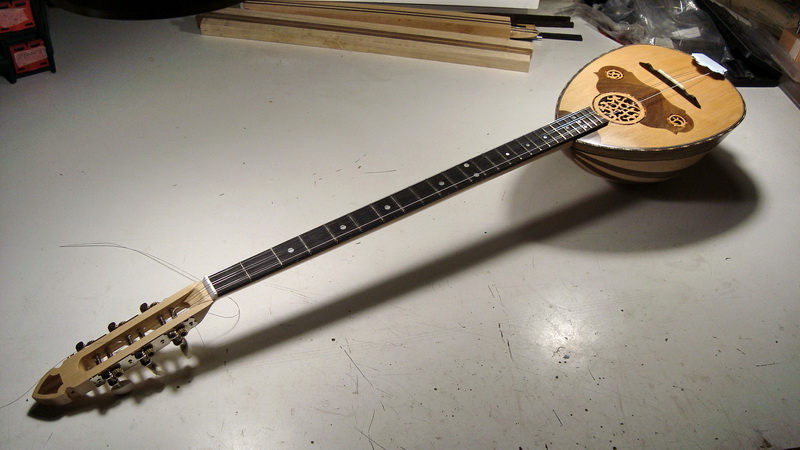

ΜΙΑ ΧΑΡΑ ΤΟ ΑΚΟΥΩ ΕΓΩ ΑΝ ΚΑΙ ΝΟΜΙΖΩ ΜΠΟΥΖΟΥΚΙΖΕΙ ΛΙΓΟ ΟΠΩΣ ΟΛΟΙ ΟΙ ΔΟΥΓΑΤΟΙ ΜΕΓΑΛΟΙ ΤΖΟΥΡΑΔΕΣ.
ΔΙΑΚΡΟΤΗΜΑ ΠΩΣ ΤΟ ΛΕΕΙ Ο ΣΤΕΛΙΟΣ....ΕΓΩ ΔΕΝ ΜΠΟΡΩ ΝΑ ΑΚΟΥΣΩ.
ΤΕΛΕΙΩΣΑ ΚΙ ΕΓΩ ΤΑ ΠΡΩΤΑ 2 ΤΗΣ ΧΡΟΝΙΑΣ. ΤΟ ΕΝΑ ΦΕΥΓΕΙ ΓΙΑ ΛΗΜΝΟ ΣΤΟ ΤΕΛΟΣ ΤΟΥ ΜΗΝΑ.
ΕΧΩ ΚΙ ΕΝΑ ΜΠΟΥΖΟΥΚΙ ΣΤΑ ΤΕΛΕΙΩΜΑΤΑ, ΚΑΙ ΜΕΤΑ ΘΑ ΑΡΧΙΣΩ ΤΟ ΟΚΤΑΡΑΚΙ ΤΟΥ ΑΠΑΡΤΙΑΝ

Πολυ ωραιοι Κωστα μπραβο.
Τι ξυλο ειναι το σωμα τους;
