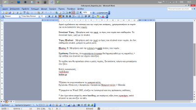

Γειά σας, μετά από πολύ διαβασμα ως guest  στο forum ξεκίνησα να σχεδιάζω καλούπι για κρητικό λαούτο.
Αφού έφτιαξα κάτοψη και τομή σκέφτηκα, αντι να σχεδιάσω στο χέρι όλες τις ευθειογενείς καμπύλες για κάθε νομέα, να φτιάξω ένα προγραμματάκι στο Word να τις κάνει αυτόματα.
Εμένα μου λειτούργησε μια χαρα, εκτύπωσα τις σελιδες τις έκοψα και είμαι έτοιμος να τις μετεφέρω στο ξύλο.
Ισως χρησιμέυσει και σε κάποιον άλλο
Χαιρετισμούς
Απ: Προγραμμα Σχεδιασμού για Ευθειογενείς Καμπύλες
« Απάντηση #1 στις: Ιανουαρίου 07, 2016, 03:44:48 μμ »
  Πολυ καλη ιδεα!
Σε εμενα δε λειτουργησε....να φταιει οτι εχω linux?
vasiliskons
  • Μηνύματα: 15
« Απάντηση #2 στις: Ιανουαρίου 07, 2016, 06:37:47 μμ »

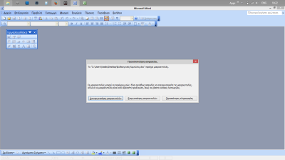

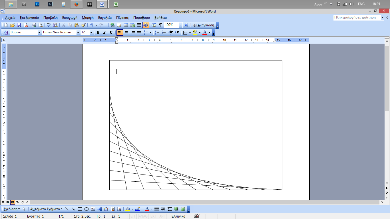

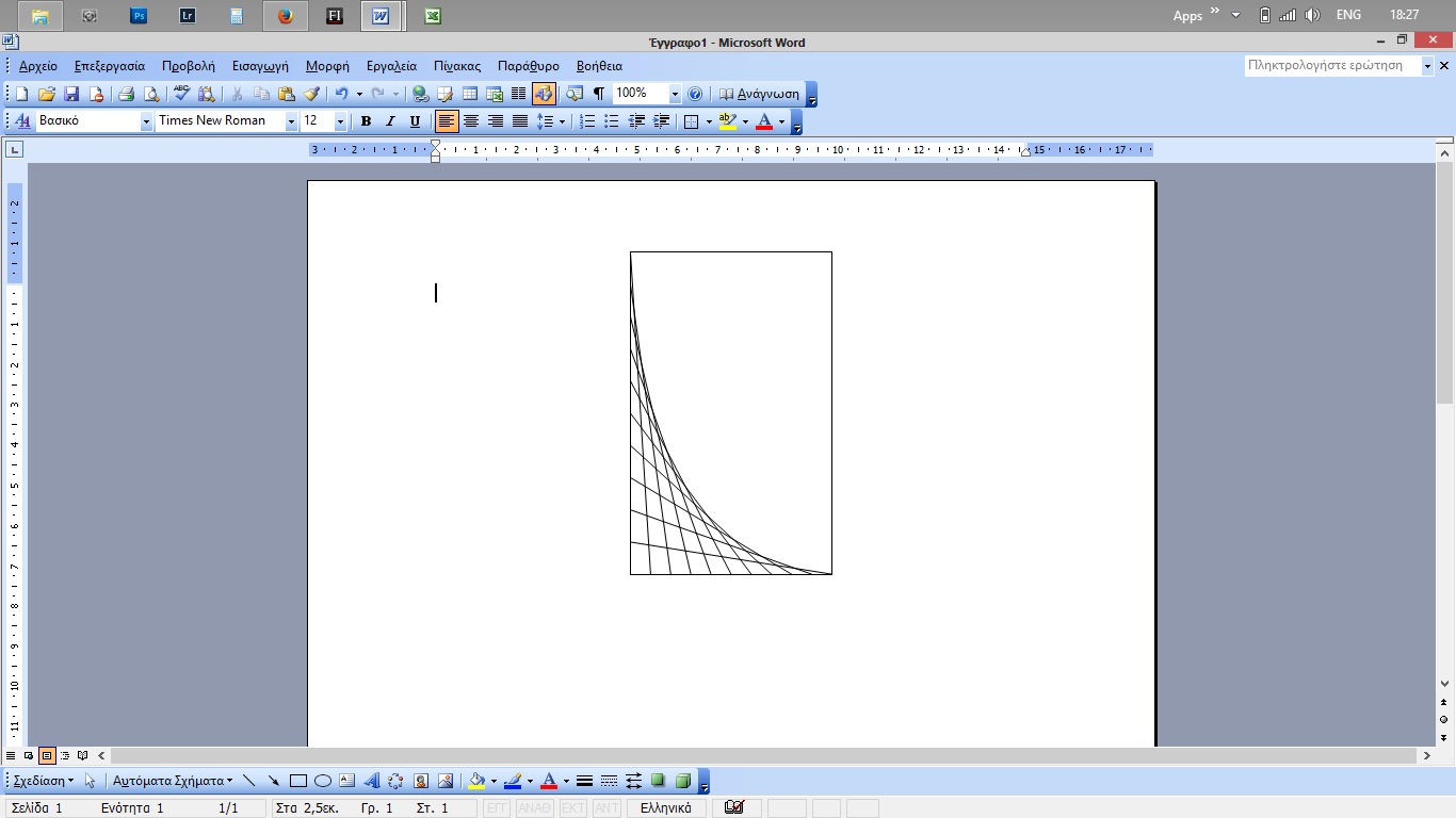

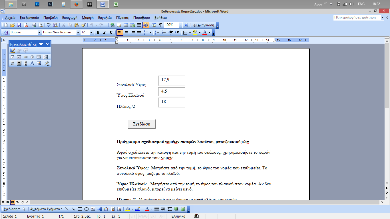

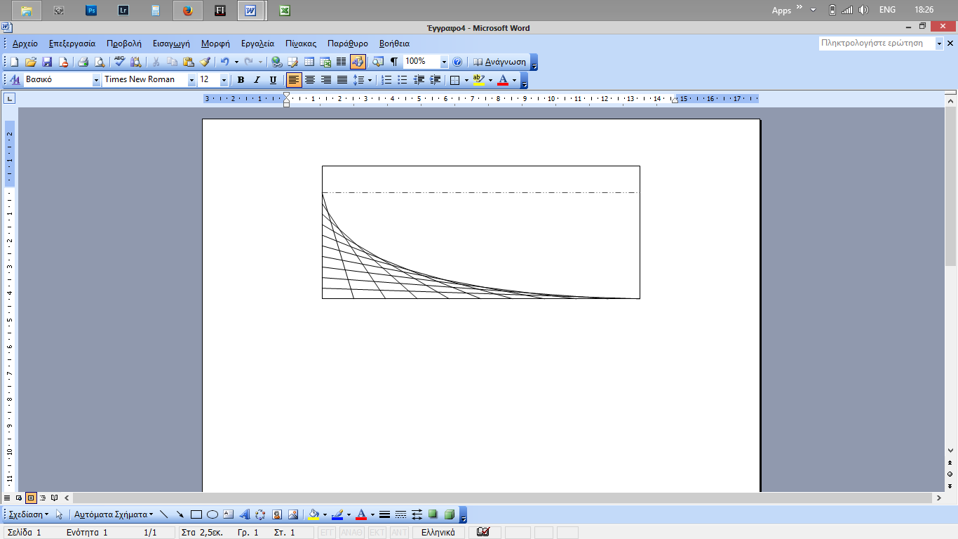

Το πρόγραμμα είναι μια μακροεντολή που τρέχει μέσα στο Microsoft Word, οπότε μόνο windows. :'(
Επίσης το έχω φτίαξει στο word 2003 αλλά δεν νομίζω  να μήν τρέξει σε νεώτερες εκδόσεις.

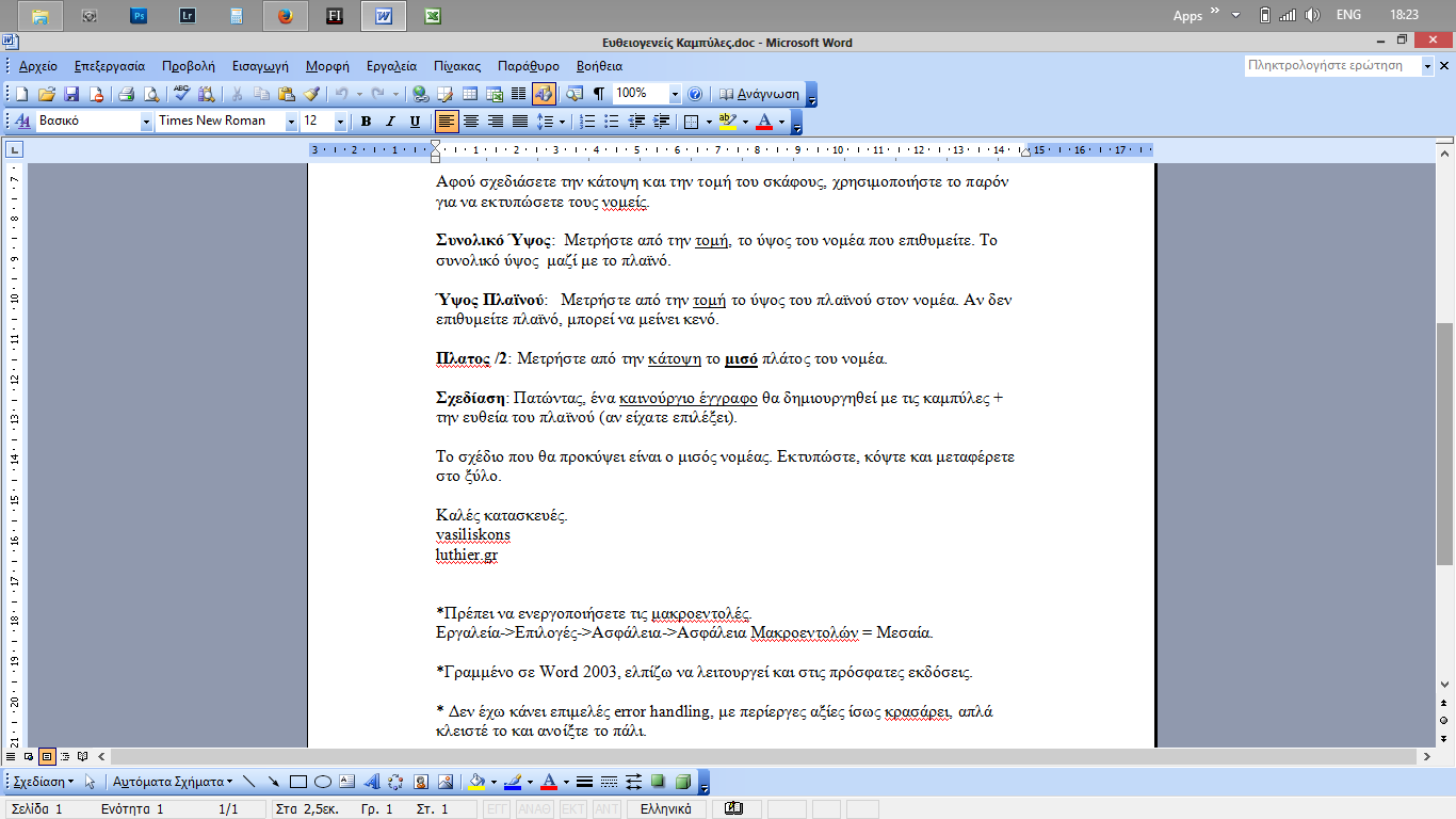

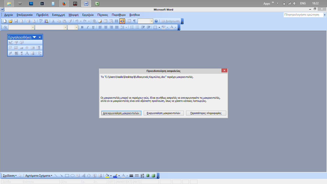

ΠΡΟΣΟΧΗ οι μακροεντολές πρέπει να είναι ενεργοποιημένες απο τις ρυθμίσεις.

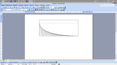

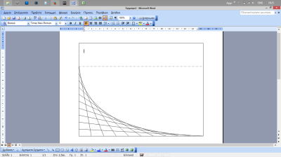

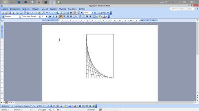

Οριστε και μερικα screenshots

Πολύ καλο!   στο 2010 Ελληνικο δουλευει κανονικα με κομμα όπως το εχεις, όχι με τελεία. Και στην εκτύπωση βγάζει πραγματικές διαστάσεις.  thanks!

Μπράβο για την προσπάθεια και την διάθεση σου να το μοιραστείς. Μου δουλεύει και εμένα (με κόμμα και όχι τελεία) μόνο που μου βγάζει στο σχέδιο φόντο ίδιο χρώμα με τις γραμμές και δεν φαίνεται τίποτα.Παιδεύτηκα λίγα αλλά όταν τελικά άλλαξα το χρώμα στο φόντο του σχεδίου αποκαλύφθηκαν κανονικά οι γραμμές.

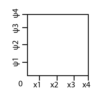

Βασίλη(vasiliskons), θέλω να σε συγχαρώ και να σε ευχαριστήσω για το πρόγραμμα που έφτιαξες. Είναι πράγματι πολύ χρήσιμο. Ωστόσο  σου ξέφυγε μία λεπτομέρεια. Διαιρούμε την οριζόντια και την κάθετη ευθεία με τον ίδιο αριθμό και ονοματίζουμε τις θέσεις 1,2,3,κτλ και στις δύο ευθείες.  Έπειτα ενώνουμε το 1της μίας ευθείας με το 1 της άλλης, το 2 με το 2 κτλ. Εσύ ένωσες το 0 της οριζόντιας ευθείας με το 1 της κάθετης, το 1της πρώτης με το 2 της άλλης, κτλ. Αυτό βγάζει διαφορετική καμπύλη από αυτήν που θέλουμε. Θα παρακαλούσα λοιπόν να το διορθώσεις και να το ανεβάσεις πάλι γιατί πράγματι είναι πολύ καλό και χρήσιμο. Επίσης αν θα ξαναμπείς στον κόπο να το ξαναφτιάξεις, κάνε την διαίρεση δια του 20 τουλάχιστον γιατί όσο μεγαλύτερος είναι ο παρονομαστής τόσο ακριβέστερη θα είναι η καμπύλη.  Και πάλι μπράβο!

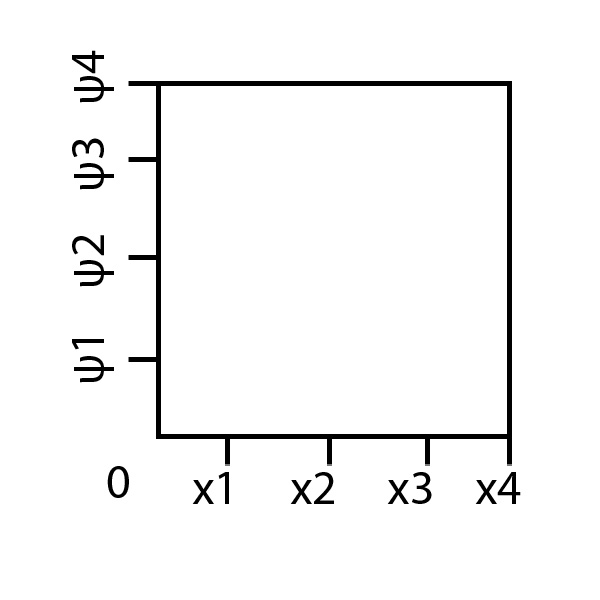

Έλειπα αρκετο καιρο λόγω υποχρώσεων, αλλά τώρα επανήλθα. Πολυ ευχαρίστως να το διορθώσω αλλά βοήθησέ με να κάταλαβω τι ενώνεται με τι. Για να μην χαθούμε στα συστήματα αναφοράς ανεβάζω μια φώτο με το κλασικό καρτεσιανο συστημα σε χ και ψ. Στο παράδειγμα έχουμε τετράγωνο 4Χ4 χωρίς πλαινό.
Το πρόγραμμα όπως είναι τώρα ενώνει:
χ4 - ψ1
χ3 - ψ2
χ2 - ψ3
χ1 - ψ4
Πές μου σε παρακαλώ ποιό είναι το σωστό, στο σύστημα αναφοράς του συγκεκριμένου παραδειγματος και θα το διορθώσω αμέσως.

Βασίλη το σωστό είναι χ3- ψ1, χ2-ψ2, χ1- ψ3. να είσαι καλά!
