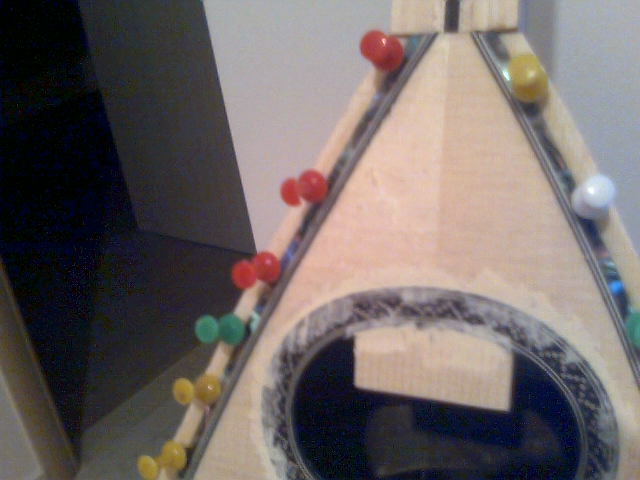

Φίλε Κώστα, γι' αυτό ξαναρώτησα επειδή σ΄αυτές τις διαστάσεις και το φλαμούρι μπορεί πολύ καλά να καμφθεί όπως οποιαδήποτε ντούγα και να διαμορφωθεί καταλλήλως ώστε να πατήσει σε όλη την εσωτερική επιφάνεια των χειλιών του σκάφους.
Οπότε κατά τη γνώμη μου δεν χρειαζόταν να κάνεις τις χαρακιές οι οποίες αδυνατίζουν το ξύλο και δημιουργούν έστω και μικρά εμπόδια στον ήχο.
Επίσης αν θέλεις μπορείς τρίβοντας να "σβήσεις" την κάτω γωνία του φιλέτου ώστε να δημιουργηθεί μια ενιαία και λεία επιφάνεια με το υπόλοιπο σκάφος που θα επιτρέψει να "κινείται" το δυνατόν καλύτερα ό ήχος στο εσωτερικό του σκάφους.
Υ.Γ. Και εγώ το δικό σου τρόπο ήξερα μέχρι που είδα πριν μερικές μέρες να λυγίζεται φιλέτο έλατου 5 χιλ. από περίσσευμα καπακιού.

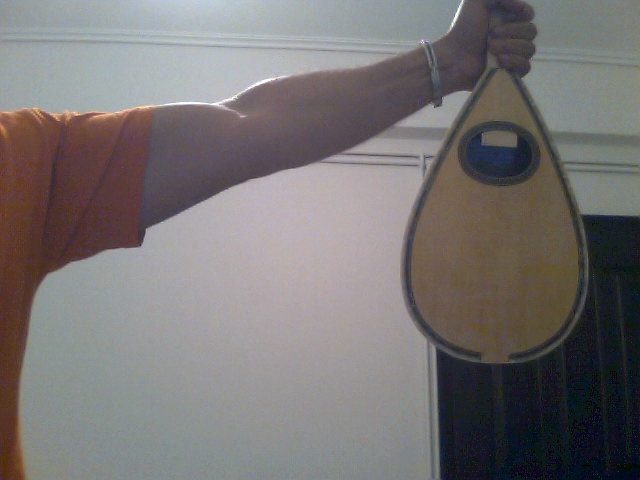

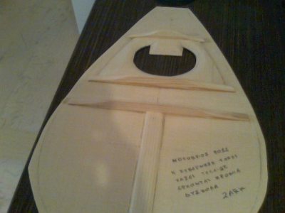

Κι αυτο ειναι το καπακι του απο εμπρος, αλλα κι απο πισω.Παντα τωρα τελευταια συνηθιζω να γραφω μεσα στα καπακια των οργανων, κατι σημαντικο για τη χωρα, η κατι που μου εκανε εντυπωση.Ετσι για τον ιστορικο του μελοντος, η ετσι για να γελασουμε λιγο μερες που ειναι
Απ: ΦΩΤΟΓΡΑΦΙΕΣ ΤΖΟΥΡΑ ΥΠΟ ΚΑΤΑΣΚΕΥΗ.......
« Απάντηση #17 στις: Νοεμβρίου 03, 2011, 04:36:49 μμ »
Πανεμορφη δουλεια στο καπακι!!!!!!!!!!

χα χα!! και'γώ έγραψα κάτω απο το καπάκι μου!! ;)
 Μπράβο καθαρή δουλειά, τα καμάρια είναι τελειωμμένα?  *τα δικά μου τα έκανα λίγο λεπτοχαμηλότερα και τα φοβάμαι.

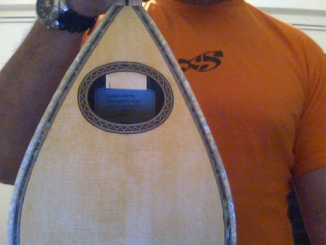

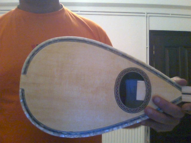

Το καπακι εκλεισε και χαρακτηκε η πατουρα για τα φιλετα για την ωρα μπηκαν τα δυο, ενα ξυλινο κι ενα απο ασετοπαστα που μοιαζει με οστρακο οταν πεσουν τα βερνικια
« Απάντηση #22 στις: Νοεμβρίου 07, 2011, 06:53:13 μμ »

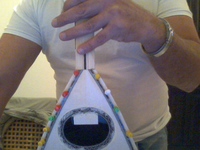

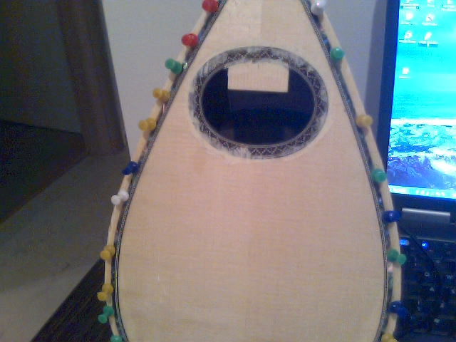

Καπακι κλεισμενο,τριμενο , και περασμενο 2 χερια γομαλακα για να μην λερωθει και τρεχουμε,πλαινα φιλετα ετοιμα,.Αυριο θα κοληθει η ταστιερα.Τα λεμε.....

Κωστα πολυ ωραια δουλεια εχεις κανει!
Το σχημα του καπακιου μου αρεσει παρα πολυ!
Το τελικο βαψιμο θα ειναι γομαλακα;;

Το σχημα του καπακιου ειναι πολυ ομορφο....σταγονα.
Φιλε Κωστα δεν εχω καταλαβει,αυτος ο τζουρας ηταν απο κιτ,απλα ετοιμο σκαφος....τον εφτιαξες εξ ολοκληρου εσυ; :D

φιλε μπλεκο  σχεδον ολα τα οργανα που εχω φτιαξει ( εκτος τα σκαφτα) εχουν ετοιμο το σκαφος, και μονο αυτο.Καποια στιγμη ομως θα ασχοληθω και με τα σκαφη, γιατι μου πιανουν τον κωλο, και δεν γουσταρω .Να φανταστεις αυτο το σκαφος το παρελαβα ατριφτο ,γεματο κολες , και το πληρωσα 125€
