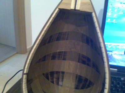

Θα προσπαθησω να ανεβασω μερικες απο τον τζουρα που ετοιμαζω

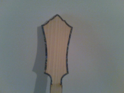

Ωραιος ο Κωστας!
Τι ξυλα χρησιμοποιησες;Το περιγραμμα στο καραολο abalone ειναι;

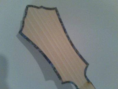

Μπραβο Κωστα!!!!  Περιμενουμε τη συνεχεια!!!
Το περιγραμμα στο καραολο πρεπει να ειναι celluloid

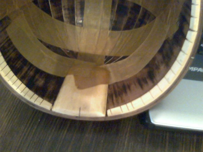

Αρχοντας....μονο που ....ασ'τον κατω ντε δε φευγει!!!
Ασ'τον κατω και βγαλε καμια φωτο της προκοπης να φαινεται καλα ;D

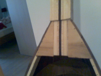

Η ενωση του μανικιου δεν ειναι χελιδονοουρα;
Σχετικα με το εσωτερικο φιλετο οπου θα πατησουν τα καμαρια,αυτο το πηρες ετοιμο η το εφτιαξες εσυ;
Ρωτω γιατι εγω στο μπουζουκι εβαλα απλα δυο στενες ντουγες.

Αφου πρωτα ευχαριστησω απαντες για τα καλα και μελισταλακτα σχολια, απαντω προς ολους. Τα ξυλα ειναι......σκαφος απο τον κυριο κωσταντελο απο καρυδια.Μανικο απο 9 ξυλα.Ενα για κοντρα απο weger ,2 απο κελεμπεκι, και τα υπολοιπα απο φλαμουρι.Το καραολο ειναι κι αυτο φλαμουρι.
Παρακατω εχουμε περιγραμα καραολου απο seliloid κι αυτο απο κωσταντελο,οπως πολυ σωστα ειπε ο μεγας Δημ.Ανδρεου ( φιλος μου και στο face-book)To εσωτερικο περιγραμα του σκαφους( εκει που παταει το καπακι) ειναι κι αυτο φλαμουρι, και το εφτιαξα μονος μου, χαρασοντας το με ψιλο πριονακι γιατι η κορδελα μου ειναι μεγαλη και δεν εχει καλο κοντρολ σε τετοιες ψιλοδουλειες.Η ενωση ειναι με τραπεζοιδες μορσο ( χελιδονοουρα) αλλα οι φωτο ειναι τραβηγμενες με την καμερα του pc γι αυτο και η ποιοτητα τους δεν ειναι και η καλυτερη.Θα επανελθω ομως με 12 pixel και σιγουρα θα ειναι καθαρες :)

Φίλε Κώστα,
συγχαρητήρια για τη μέχρι τώρα δουλειά.
Έχω μια ερώτηση. Η εσωτερική ενίσχυση (το άσπρο φιλέτο με τις χαρακιές) στα πλαϊνά για την καλύτερη κόλληση του καπακιού από τι υλικό είναι και πόσο πάχος και ύψος έχει;

Το ξαναγραφω.Ειναι φλαμουρι  1,5 ποντο υψος και 0,3 χιλ παχος

Φίλε Κώστα, γι' αυτό ξαναρώτησα επειδή σ΄αυτές τις διαστάσεις και το φλαμούρι μπορεί πολύ καλά να καμφθεί όπως οποιαδήποτε ντούγα και να διαμορφωθεί καταλλήλως ώστε να πατήσει σε όλη την εσωτερική επιφάνεια των χειλιών του σκάφους.
Οπότε κατά τη γνώμη μου δεν χρειαζόταν να κάνεις τις χαρακιές οι οποίες αδυνατίζουν το ξύλο και δημιουργούν έστω και μικρά εμπόδια στον ήχο.
Επίσης αν θέλεις μπορείς τρίβοντας να "σβήσεις" την κάτω γωνία του φιλέτου ώστε να δημιουργηθεί μια ενιαία και λεία επιφάνεια με το υπόλοιπο σκάφος που θα επιτρέψει να "κινείται" το δυνατόν καλύτερα ό ήχος στο εσωτερικό του σκάφους.
Υ.Γ. Και εγώ το δικό σου τρόπο ήξερα μέχρι που είδα πριν μερικές μέρες να λυγίζεται φιλέτο έλατου 5 χιλ. από περίσσευμα καπακιού.
Βλέποντας και την ερώτησή σου για το κάρμα (γιατί την είχα κι εγώ όταν πρωτομπήκα) είναι οι θετικές και αρνητικές γνώμες των μελών μας προς τα υπόλοιπα μέλη.

Κωστα μηπως εννοουσες 3 χλστ και οχι 0,3 χλστ;

Μπράβο Κώστα, μου αρέσει πολύ και το σχέδιο του καράβολα,καλή συνέχεια!
