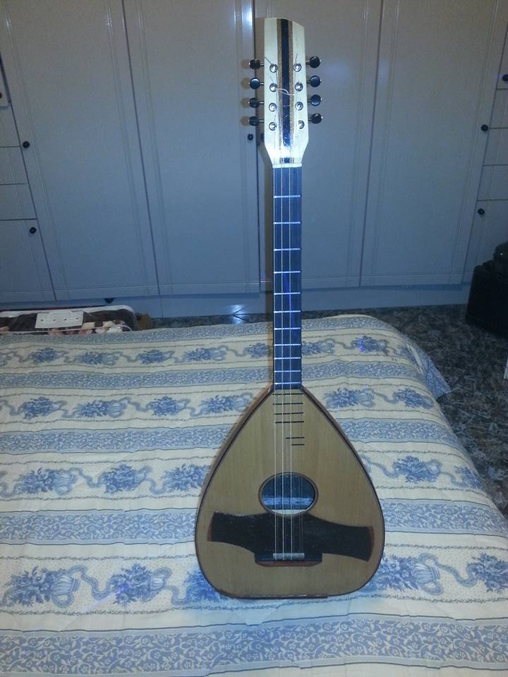

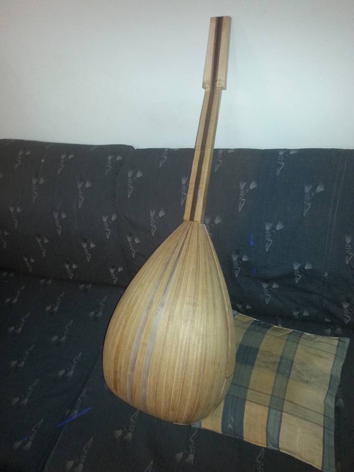

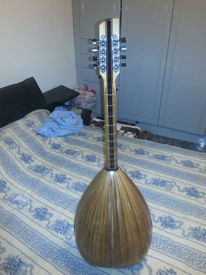

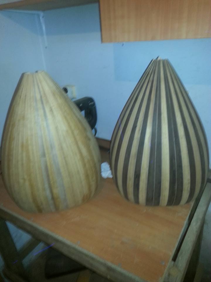

Μετα απο 3 μηνες τελιωσα το πρωτο μου κρητηκο λαουτο που το εκανα δωρο στον γιο μου.
ΣΚΑΦΟΣ          ΙΡΟΚΟ
ΚΑΠΑΚΙ           ΚΕΔΡΟΣ
ΤΑΣΤΙΕΡΑ       ΕΒΕΝΟΣ
ΜΑΝΙΚΟ          ΙΡΟΚΟ-ΒΕΓΓΕ
ΠΑΣΤΑ            ΒΕΓΓΕ-ΠΑΝΤΟΥΚ
ΚΑΒΑΛΑΡΗΣ   ΒΕΓΓΕ-ΠΑΝΤΟΥ
ΚΑΡΑΟΛΟ       ΦΛΑΜΟΥΡΙ-ΜΑΟΝΙ-ΕΒΕΝΟΣ

Το ιροκο το επέλεξα καθαρά τυχαία αφου αυτό βρήκα σε τοπικό ξυλεμπορα .Βρήκα και βεγγε και συγκρίνοντας αυτα τα δυο το ιροκο ειναι πολύ ποιο εύκολο. Δεν μου δημιούργησε κανενα πρόβλημα. Το αρχικό πάχος ηταν 3.2 αλλά τρίψε ..κόψε. ...καπου 2.8  -  2.5  καταλήξαμε. Έχει βέβαια μια απίστευτη οσμή. ..μου άρεσε  σε σχεση καριδια και βεγγε. Να πω ακομα οτι ο πολύ γνωστός εδω στην Κρήτη οργανοποιος Στεφανακης Αντωνης  μου είπε οτι στην Γερμανία όπου σπούδασε οργανοποιια δε αναληση που εκαναν βρήκα ν άμμο στο ιροκο...παραξενω μου φαίνεται αλλα το αναφέρω. Το δεύτερο που έφτιαξε εχει ενα πανέμορφο συνδιασμο.Ιροκο-βεγγε.
