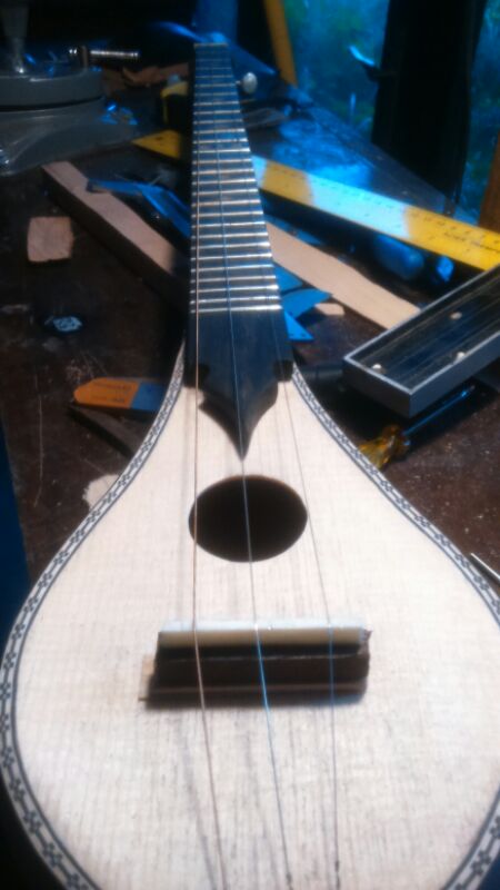

Εδώ είναι και η τρύπα Χρηστάρα, την άνοιξα μετά.
Το σετάρισμα μου σπάει τα νεύρα!

Το σκαφακι απο τι ξυλο είναι; και ηχο ετσι; μην μας αφηνεις ετσι.

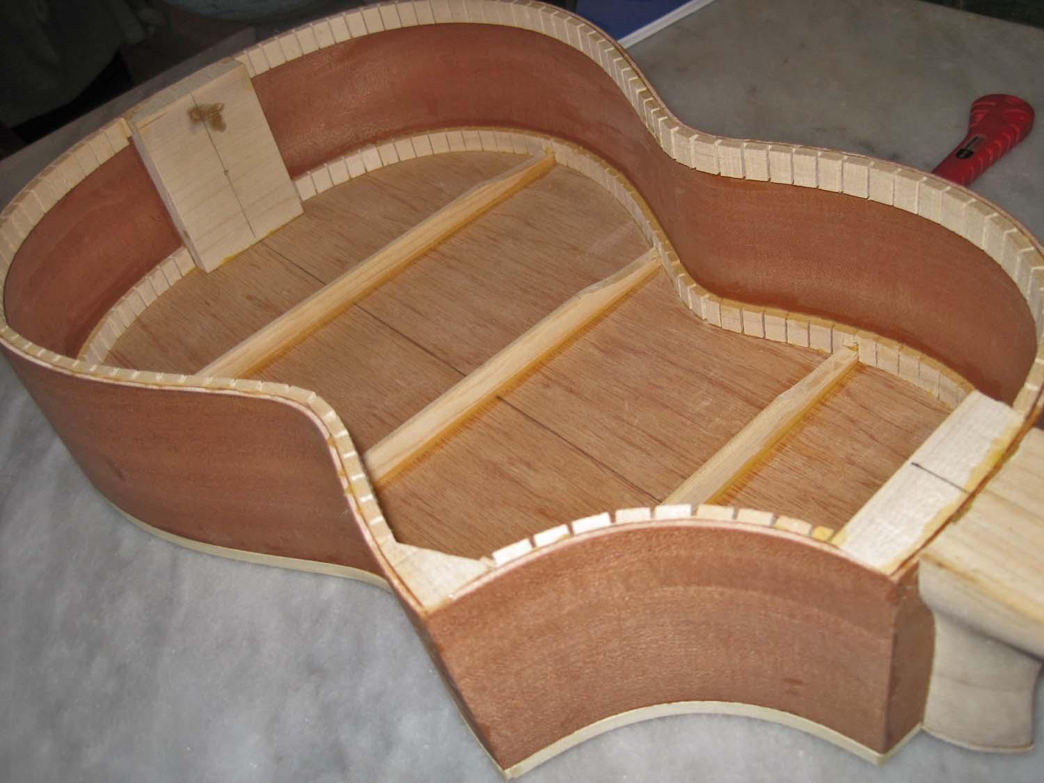

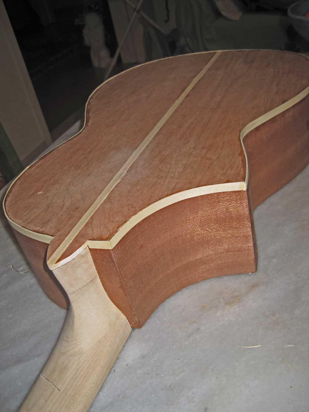

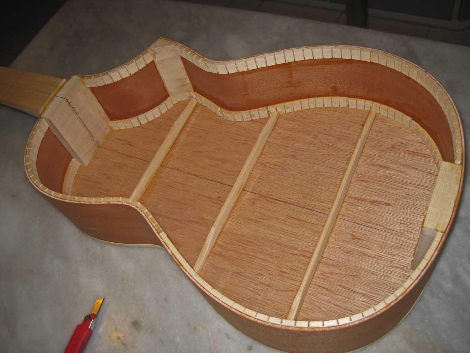

   Παιδιά καλησπέρα , νάμαι καί'γώ .
  Κατ' αρχάς τελειοποίησα ( καμπύλωμα ταστιέρας , καλύτερα κλειδιά ) τό ρεμπετοκίθαρο πού είχα παρουσιάσει τόν Σεπτέβρη καί έχω καί ήχο ( σέ blues όμως )
   https://www.facebook.com/100003937610678/videos/615640045243910/?pnref=story

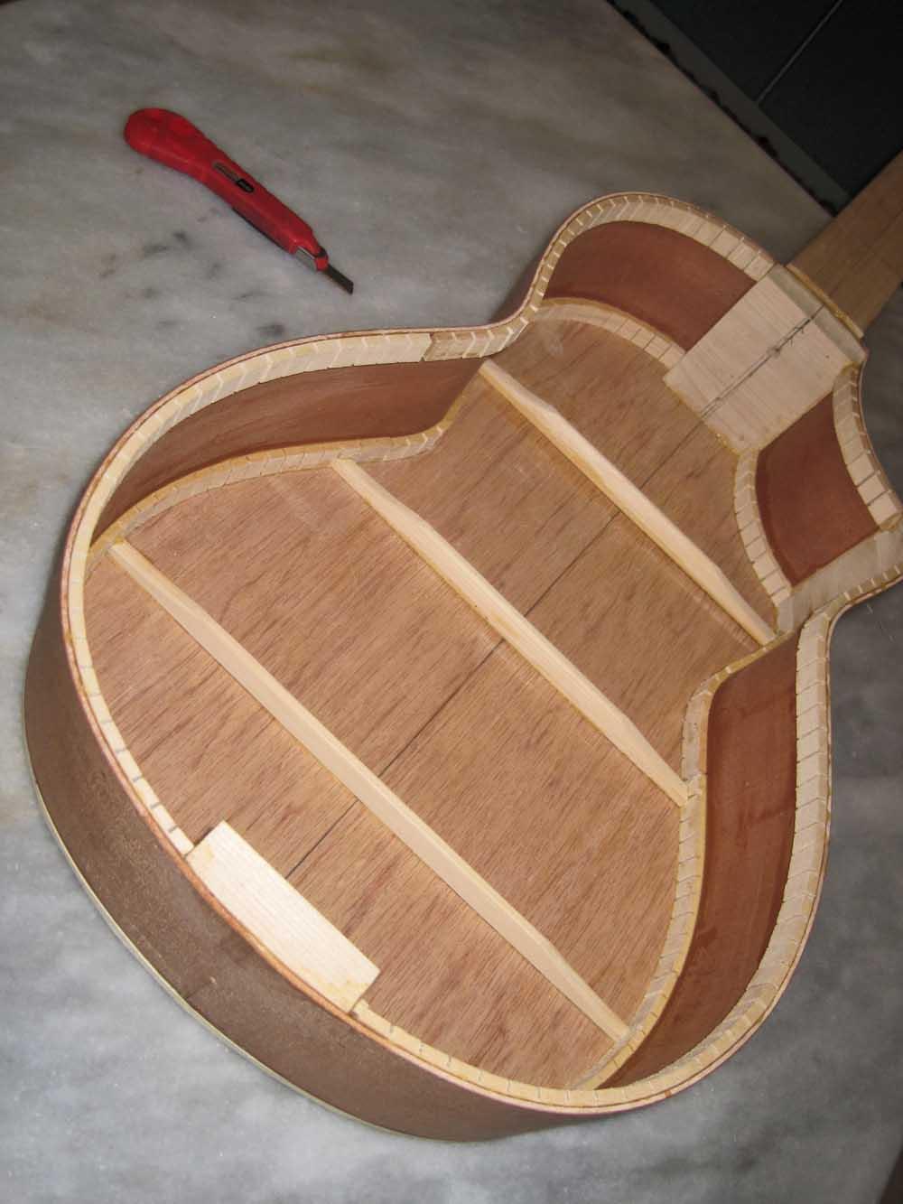

  Επίσης ξεκίνησα άλλο , αυτή τή φορά laminate μαόνι , μέ μάνικο σφενδάμι πάλι , μέ κόψιμο στό σκάφος , 1,5 εκ βαθύτερο γιά νά αναπληρώσω τήν απώλεια όγκου , καί πιό μικρή τρύπα γιά νά τονίσω λίγο τά μπάσσα , άν καί τό προηγούμενο δέν είχε τέτοιο πρόβλημα .

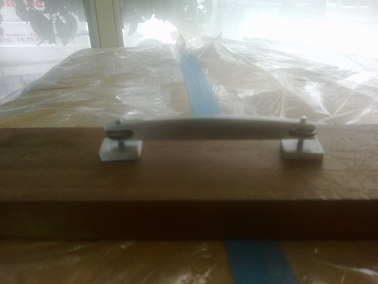

Επειδή σκέφτομαι γιά ίσιο καβαλλάρη καί χορδιέρα floating , ξέρει κανείς άν θέλει άλλο οπλισμό καί σέ τί αλλάζει ο ήχος ; Παραθέτω φωτό στό στάδιο πού βρίσκεται τώρα .

Ωραια φαινεται αντε καλή συνέχεια, ωραια ξύλα έβαλες.

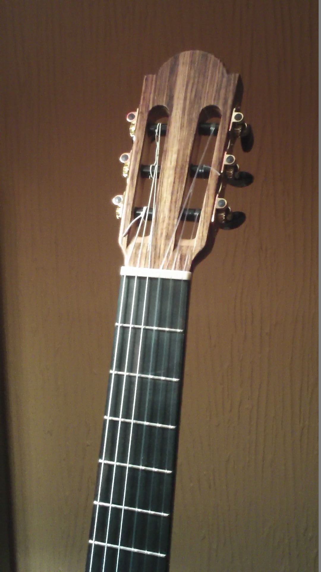

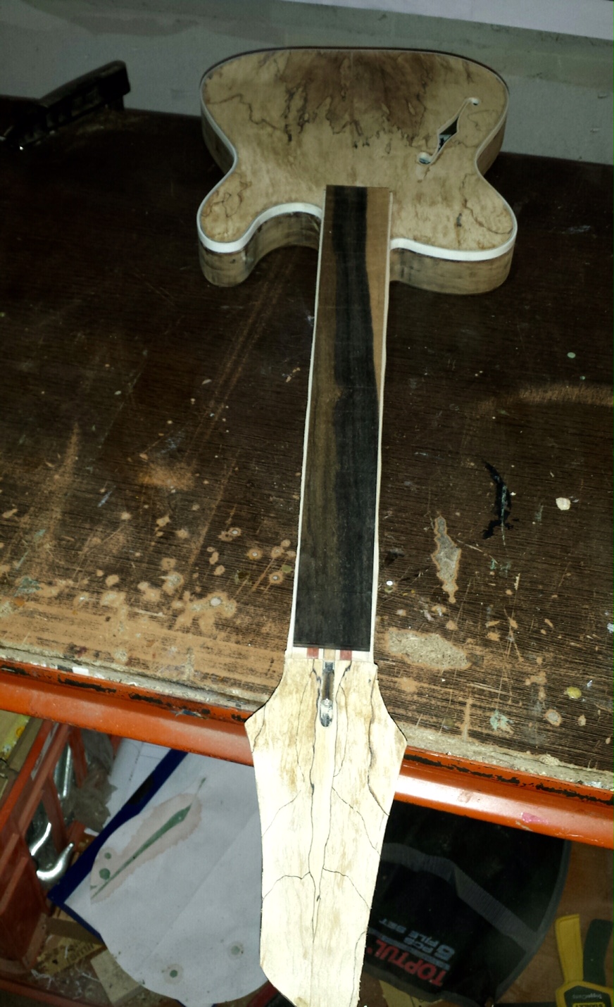

Έπειτα από αρκετό καιρό απραξίας κατέβηκα εργαστήρι και χάραξα ταστιέρα για την Thinline...

ΓΙΑΝΝΑΡΑ ΩΡΑΙΑ ΠΡΑΜΑΤΑ. ΚΑΙ ΔΙΧΡΩΜΙΕΣ ΣΤΗΝ ΤΑΣΤΙΕΡΑ ΒΛΕΠΩ.
ΑΥΤΟ ΣΤΟ ΣΩΜΑ ΕΙΝΑΙ ΤΟ ΣΑΠΙΟ ΚΕΛΕΜΠΕΚΙ ΠΟΥ ΛΕΜΕ? ΚΙ ΑΠΟ ΠΟΥ ΤΟ ΒΡΗΚΕΣ?

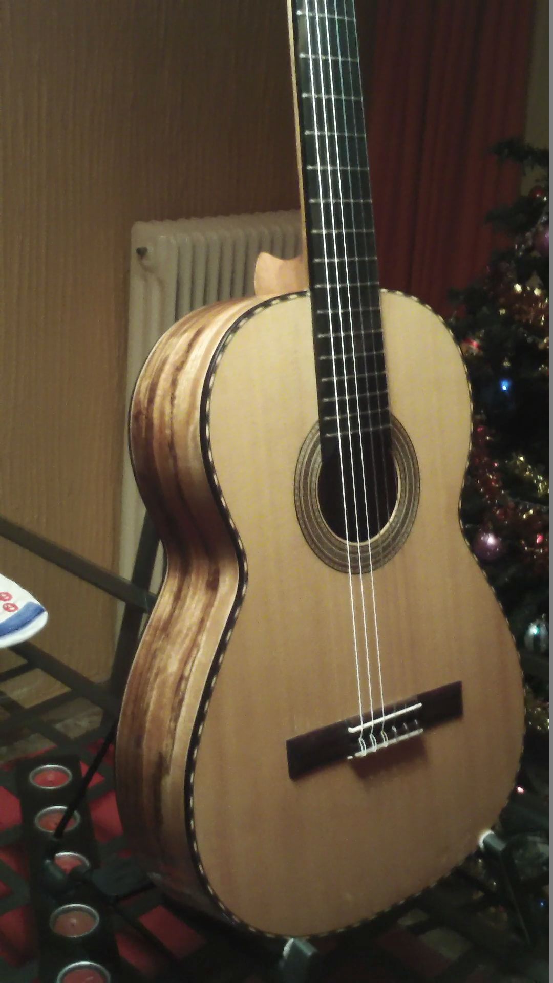

Η ΚΙΘΑΡΑ ΣΟΥ ΓΙΑΝΝΗ, ΕΙΝΑΙ ΧΑΡΜΑ ΙΔΕΣΤΕ

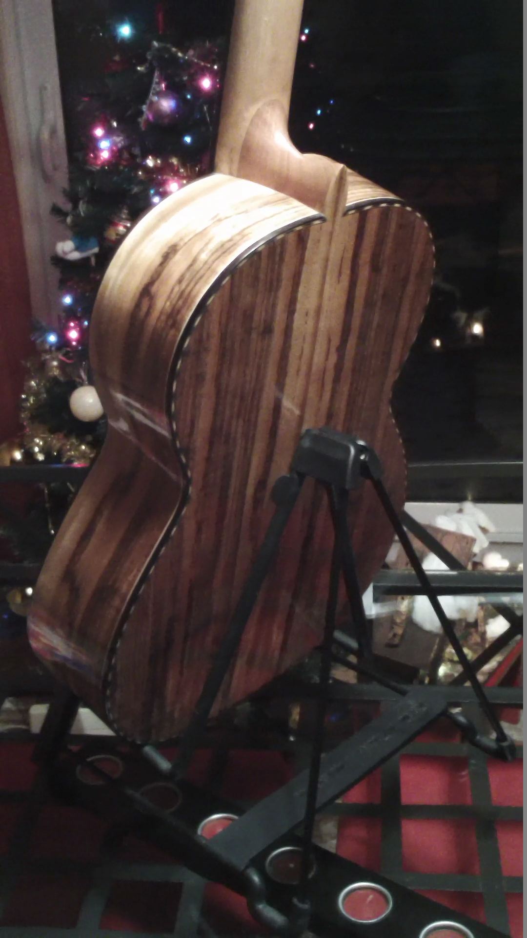

Ναι Κώστα αυτό είναι,στα αγγλικά spalted maple.Αλλά δεν είναι όλο το σώμα,μόνο το καπάκι 6mm.Το σώμα είναι καρυδιά.
Αν δεν με απατά η μνήμη μου, γιατί το έχω και καιρό, το είχα πάρει από Σοφιανό.
