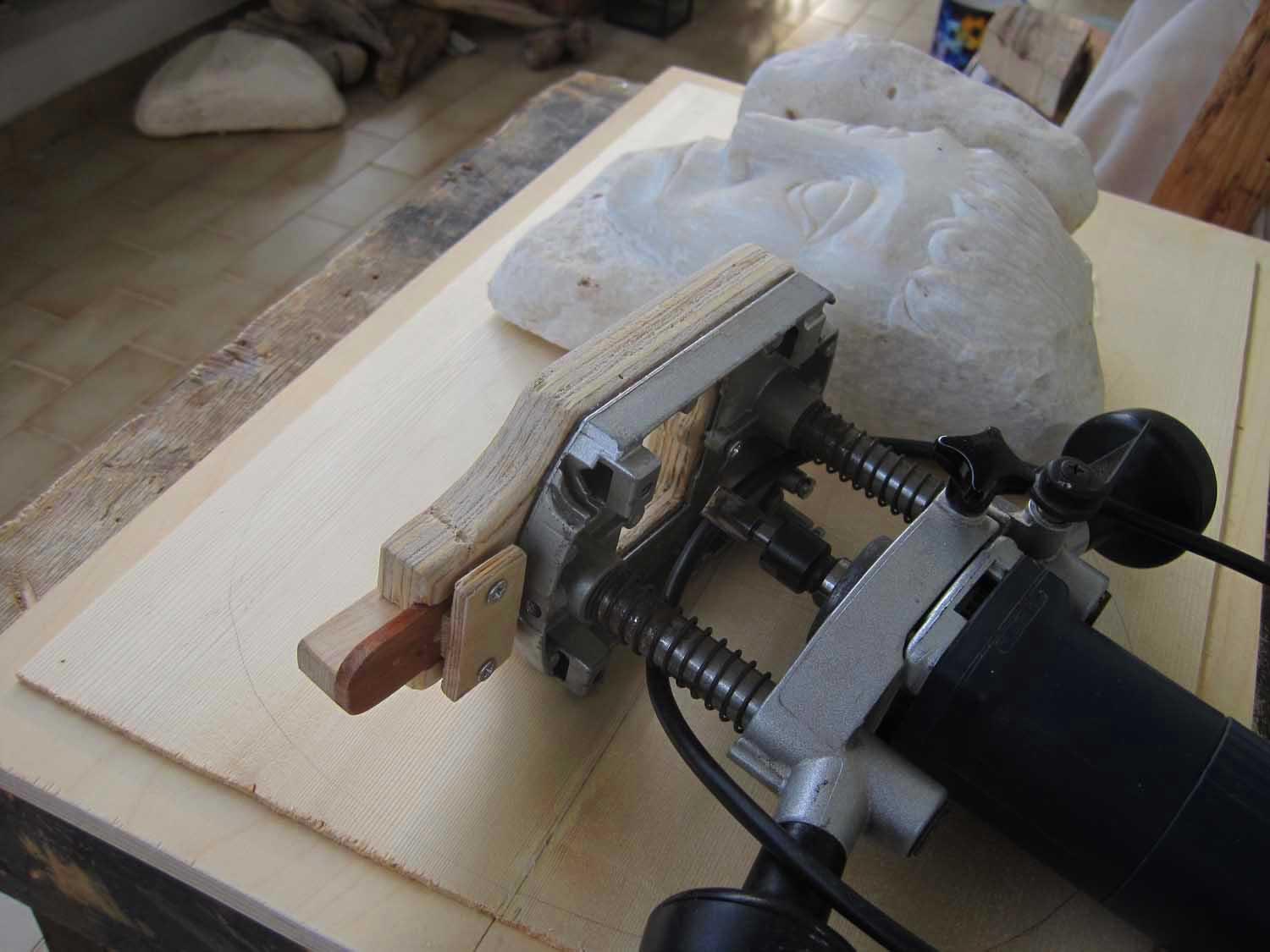

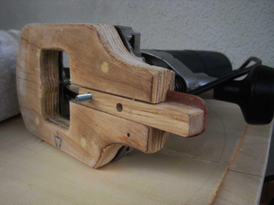

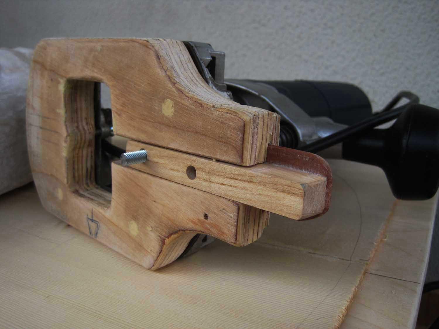

  Συνεχίζω ακάθεκτος . Κατ'αρχάς έφτιαξα ένα κόντρα πέδιλο πατέντα γιά τό ρούτερ γιά κυκλικές κοψιές , προκειμένου νά χαράξω γιά νά βολέψω τήν ροζέτα .

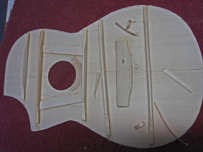

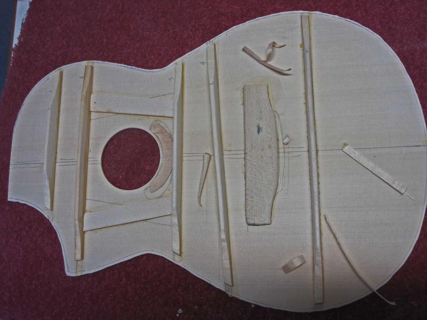

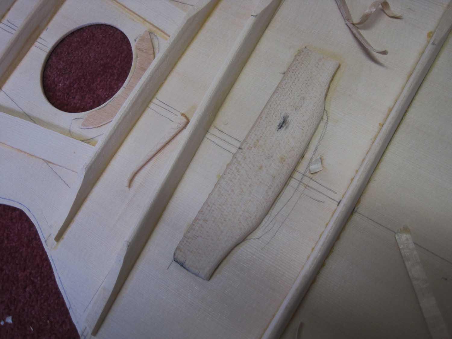

  Εδώ τό καμάρωμα τού καπακιού , μέ τόν κόντρα καβαλάρη από σφενδάμι . Σκοπός είναι τά μπιλάκια από τίς χορδές νά μήν τρυπήσουν τό καπάκι ( έλατο ) καί καταλήξουν νά πατάνε στόν παλίσανδρο ( καβαλάρης ) , γιατί τότε , όλη τήν τάση από τίς χορδές θά τήν κρατάει η κόλληση
  Νά καί τό καπάκι κολλημένο , μέ τόν καβαλάρη ( όχι ακόμη κολλημένο ) καί τό ξύλο τής ταστιέρας ( παλίσανδρος )

    Στή δεύτερη φωτογραφία τού ρούτερ , τό κεφάλι καί η άλλη πέτρα πίσω του πρεσάρουν τή ροζέτα νά κολλήσει στό καπάκι .

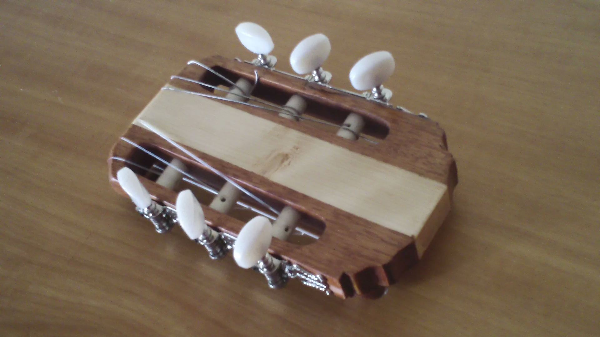

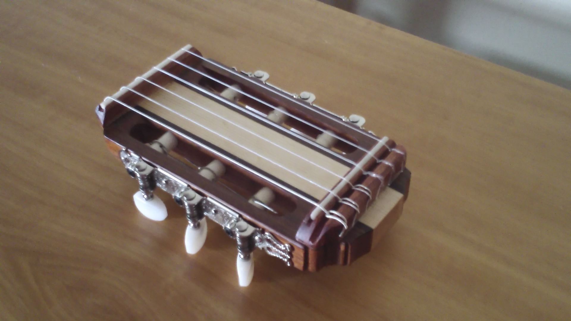

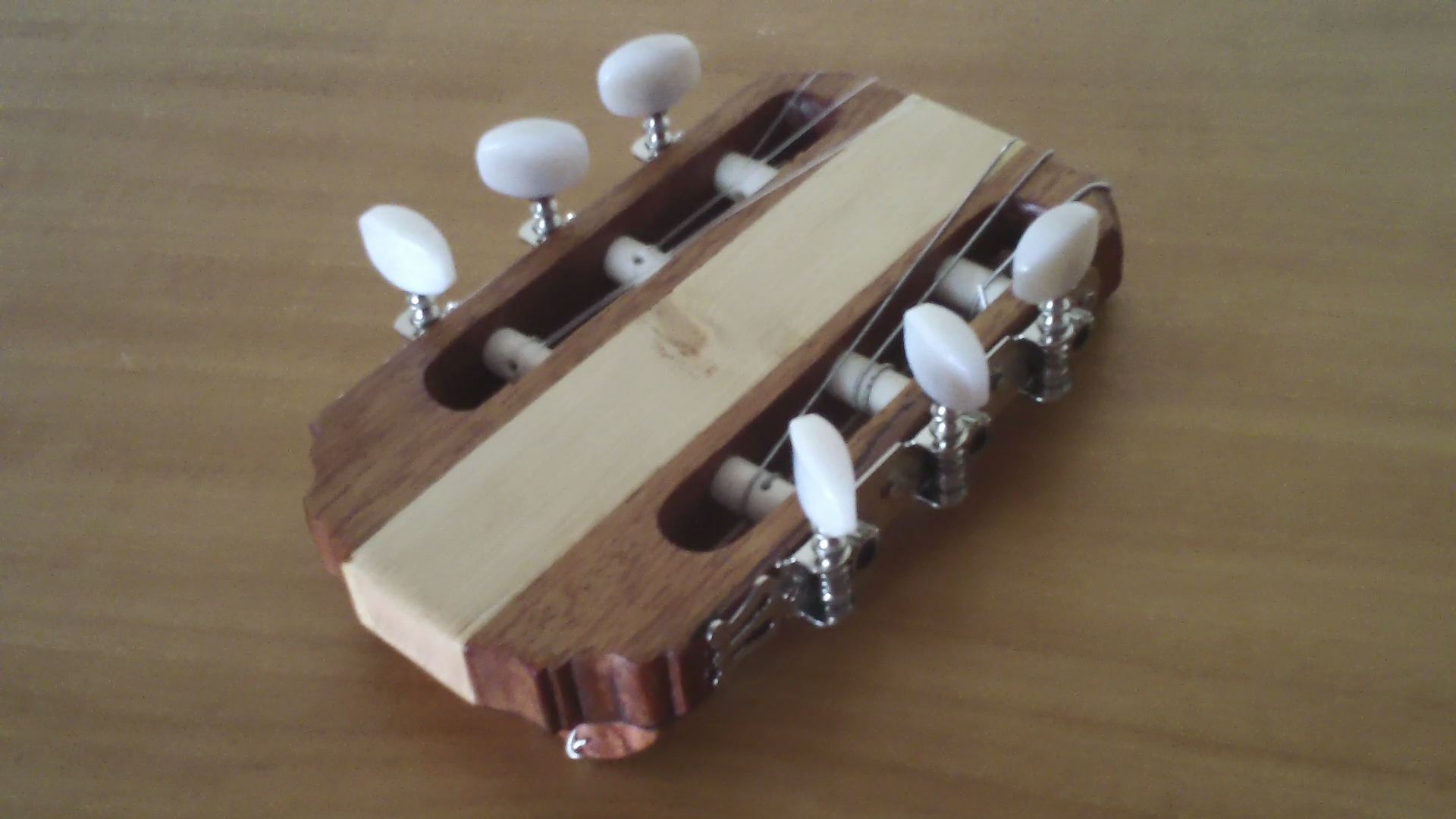

λαμβανωντας παραγγελιά "στελιο φτιαξε ενα κατερινακι" απο φιλο δασκαλο κιθαρας, εφτιαξα το παρακατω...
και για οσους δεν ξερουν:
το κατερινακι ξεκινησε απο μια πολυ ομορφη ιδεα του κατασκευαστη κακριδωνη στα μεσα του 90'
ειναι για ασκησεις δεξιου χωρις να χρειαζεται να κουβαλας την κιθαρα μαζι...
συντομα οι περισσοτεροι ειχαμε στην κατοχη μας απο ενα, μερικοι και απο 2!
φυσικη προυποθεση, η απομνημονευση του 2ου carlevaro... (βιβλιο με ασκησεις δεξιου χεριου)
στις παρεες παντα το κουβαλουσαν-αμε, τι βουνα και λαγκαδια, τι στην παραλια για μπανιο, ολοι περνανε και το κατερινακι μαζι...
η εξελιξη του-2η βερσιον, ειναι το "σπασικλακι", με ενσωματωμενη μικρη ταστιερα (4 ταστων) και για ασκησεις αριστερου...
εγω το εφτιαξα απο την σπασμενη κιθαρα του θοδωρη, βαζοντας ενα μικρο κομματι σουηδικο στην μεση στο κεφαλι ετσι ωστε να ειναι οι χορδες στην ιδια αποσταση αφου ειναι μονο για το δεξι χερι...

ΔΕΙΞΕ ΜΑΣ ΠΩΣ ΔΟΥΛΕΥΕΙ
κωστα καλημερα
πως να το δειξω, θα το περιγραψω:
το παιρνει ο φανατικος που δεν μπορει χωρις λεπτο με το οργανο μακρυα, το βαζει στην κοιλια του πανω, και αρχιζει κανει αρπισμους με το δεξι χερι (για την καθημερινη εξασκηση αλλα και ευκαμψια των δαχτυλων. εγω το ειχα παρει για τις ωρες κοινης υσηχιας...)
(σε βλεπω να φτιαχνεις ενα τριχορδο, για εξασκηση στην πενα...)

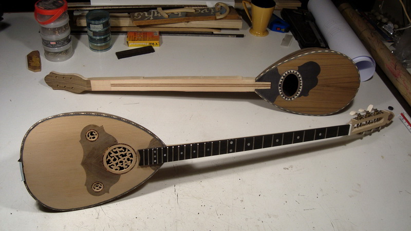

μάλλον η τελευταία μου φωτο για το 2015... το ένα θέλει μόνο σετάρισμα αλλά βαριέμαι τρομερά....

Στελιο καταλαβα.......................με μπερδεψε που ειπες για ταστιερα με 4 ταστα κι εψαχνα να τη βρω
