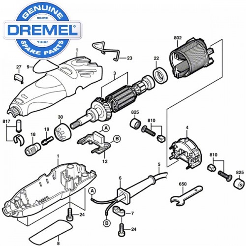

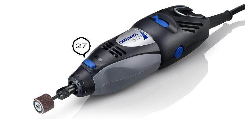

έχω το dremel 300. Το πρόβλημα έχει να κάνει με το πλήκτρο, κουμπί δεν ξέρω πως να το πω του "φρένου" που ¨κλειδώνει" τον άξονα (Νο 27 στις παρακάτω εικόνες). Κάποια στιγμή προχτές (ΣΚ, αλλιώς θα είχα ρωτήσει νωρίτερα, αλλά το ΣΚ συχνά δεν έχω ιντερνετ) άρχισε να χαλαρώνει (ψιλο-γυρνούσε ο άξονας με πατημένο το φρένο) ώσπου αχρηστεύτηκε εντελώς (είτε πατάς είτε όχι δεν κάνει καμμία διαφορά, γυρνάει κανονικά - και μου 'μεινε και ένα Bit μέσα).

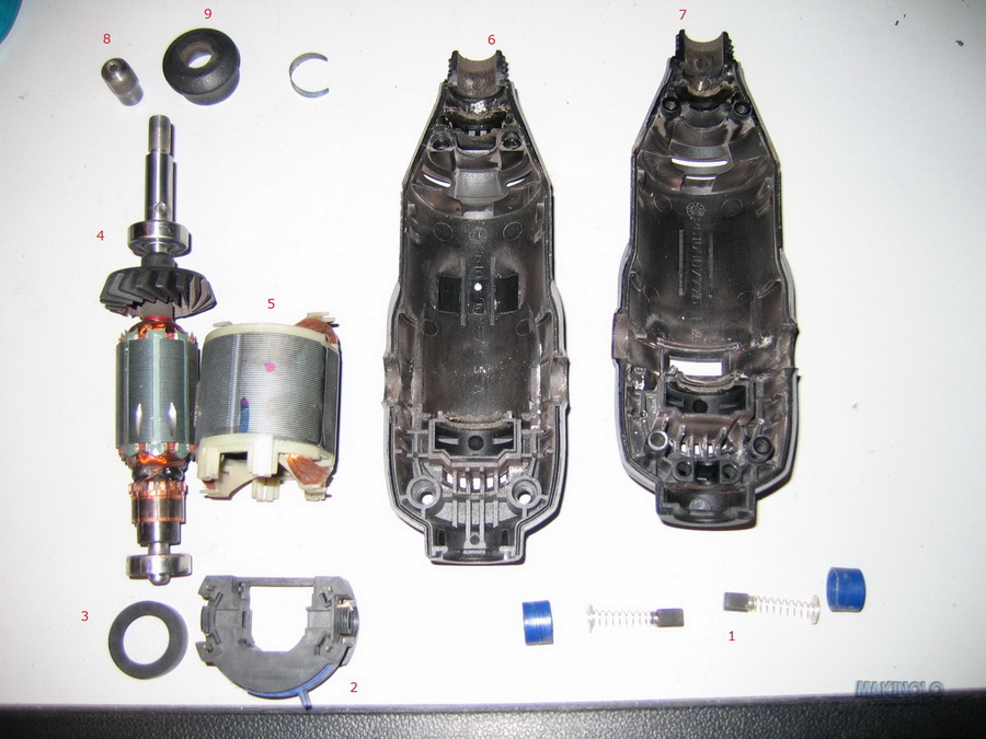

ψάχνοντας  βρήκα κι αυτήν την εικόνα με τα εντόσθια αλλά το κείμενο είναι στα Ισπανικά και δεν καταλαβαίνω τίποτα.
Απ' ό,τι καταλαβαίνω το "φρένο" λειτουργεί με ένα έμβολο (που βρίσκει την κατάλληλη υποδοχή στον άξονα) και μια κυκλική λάμα (ελατήριο / φλάντζα / φίλερ (?), αλλά μέχρι εκεί. Δεν ξέρω ούτε φαντάζομαι τι μπορεί να έχει πάθει.
έχει κάποιος άλλος αντιμετωπίσει παρόμοιο πρόβλημα ? χρειάζομαι ανταλλακτικό ? το ανοίγω και προσπαθώ ή ψάχνω αντιπροσωπεία ?

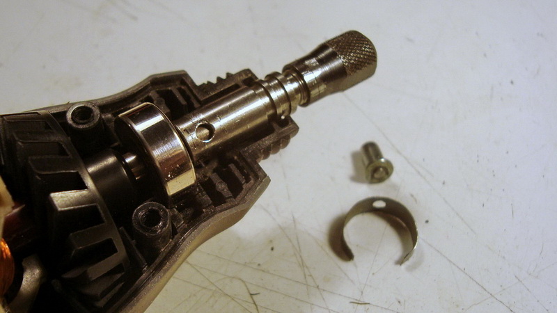

Χτες πήρα κατσαβίδι και το έλυσα. Το ελασματάκι από το έμβολο (Νο 817 στο σχέδιο της dremel) είχε περιστραφεί και το έμβολο δεν περνούσε από την τρύπα του ελάσματος. Το έβγαλα, το έβαλα κι όλα καλά. Με την ευκαιρία το ξεσκόνισα.

Το ελασματάκι γυρνούσε γιατί απλά η "απόληξη του κομβίου εμπλοκής του άξονα" (πςςςςςςςςς!!!!) είχε φαγωθεί, με αποτέλεσμα να μην περνάει ούτε από το έλασμα, πόσω μάλλον να μπαίνει και στον άξονα.

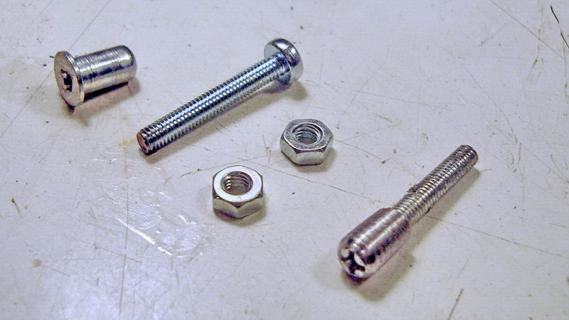

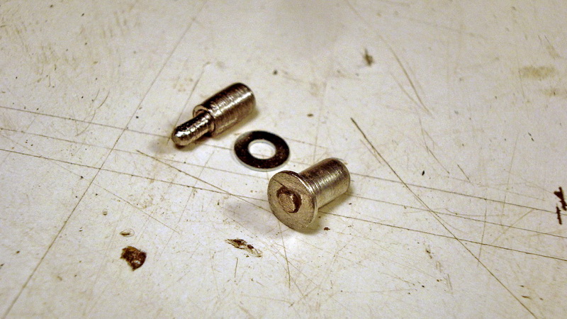

Το Σάββατο μου ξανακόλλησε για τα καλά, κι επειδή εν μέσω  ΣΚ που να ψάχνεις για ανταλλακτικά (ούτε και ξέρω αν υπάρχουν), και είχα και δουλειά να τελειώσω, αποφάσισα να φτιάξω νέο έμβολο από κάτι βιδάκια Μ3 που είχα πρόχειρα.
πέρασα δυο παξιμάδια στην βίδα και τα λιμάρισα όλα μαζί (και το κεφάλι της βίδας) χρησιμοποιώντας το δράπανο σαν τόρνο.
έβαλα και μια ροδελίτσα και άρχισα τις δοκιμές γιατί δεν ήξερα το αρχικό συνολικό μήκος του εμβόλου (αφού είχε "φαγωθεί").
Αριστερά το νέο έμβολο (αρχικά στα 12 μμ) δεξιά το ορίτζιναλ.
σε περίπτωση που χρειαστεί σε κάποιον, το τελικό μήκος του εμβόλου πρέπει να είναι περίπου 10 μμ. με διάμετρο περ. 2,40 μμ (και συνολ. διάμετρο 4,60 μμ)
