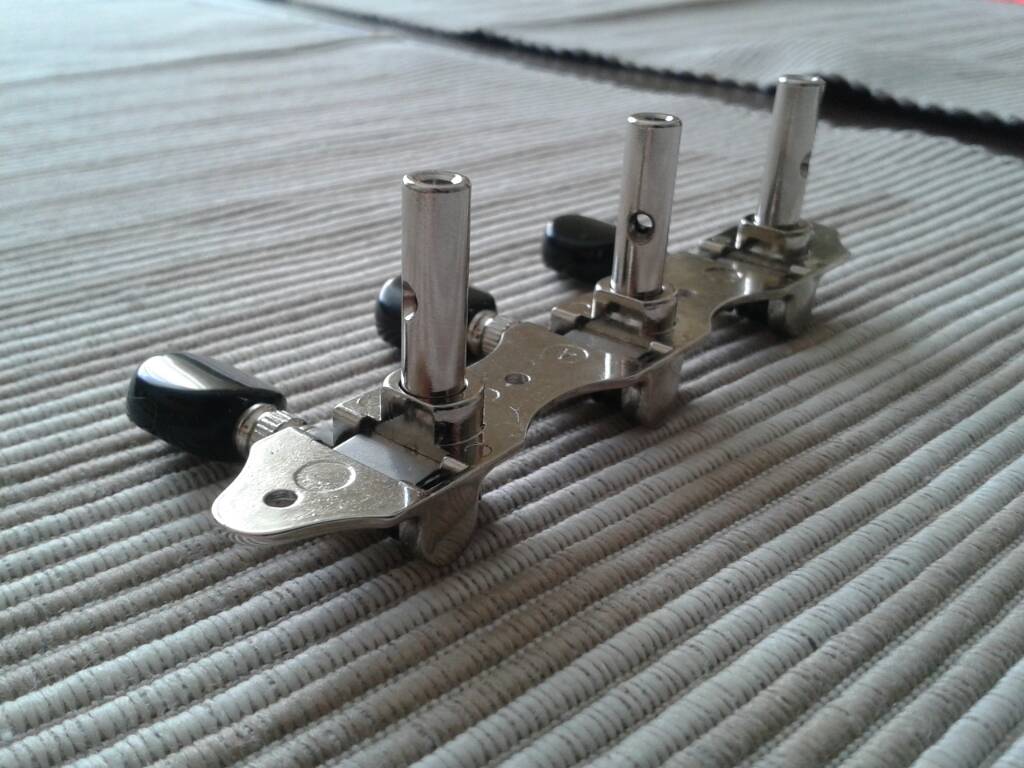

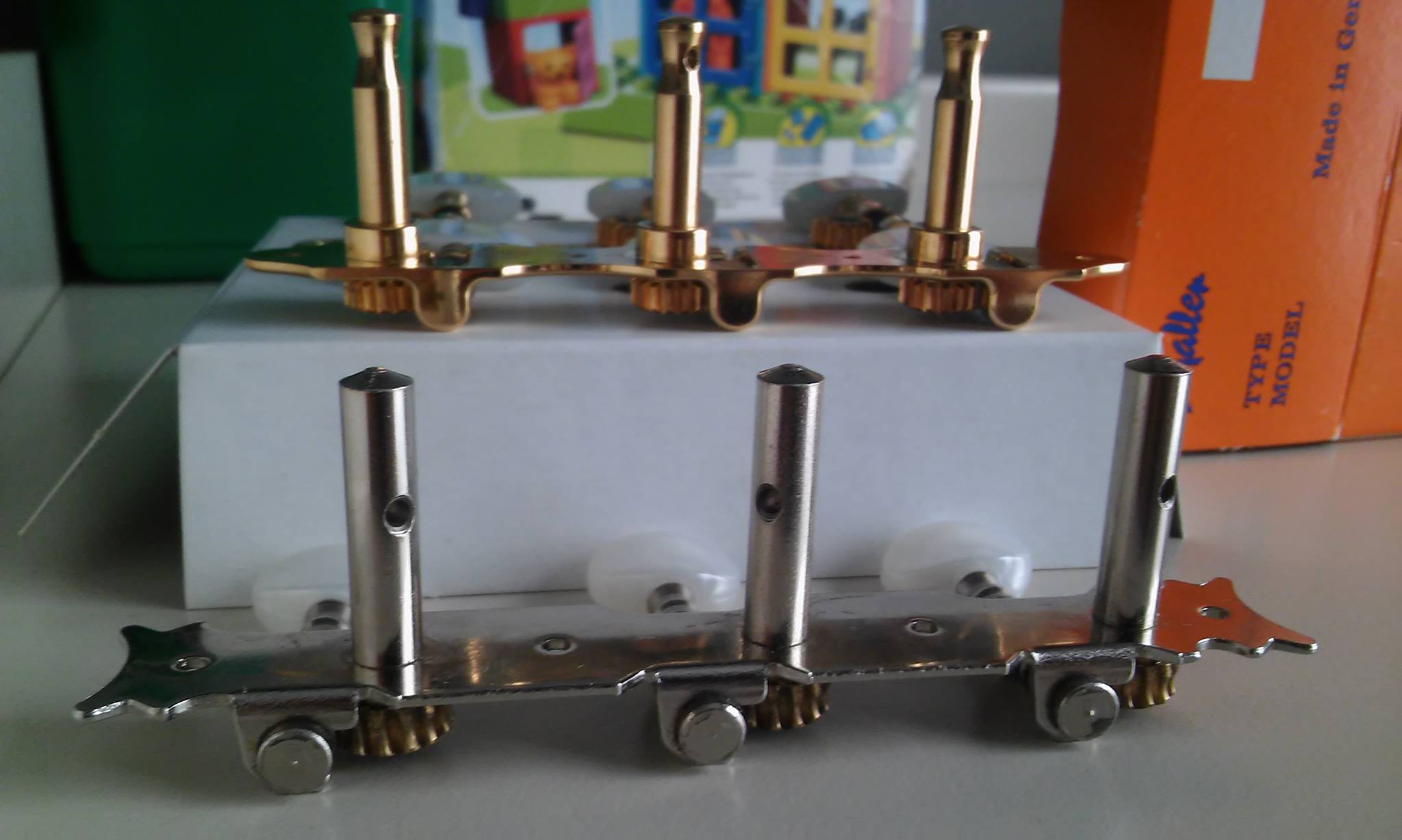

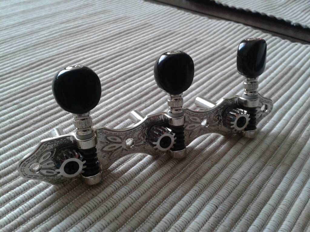

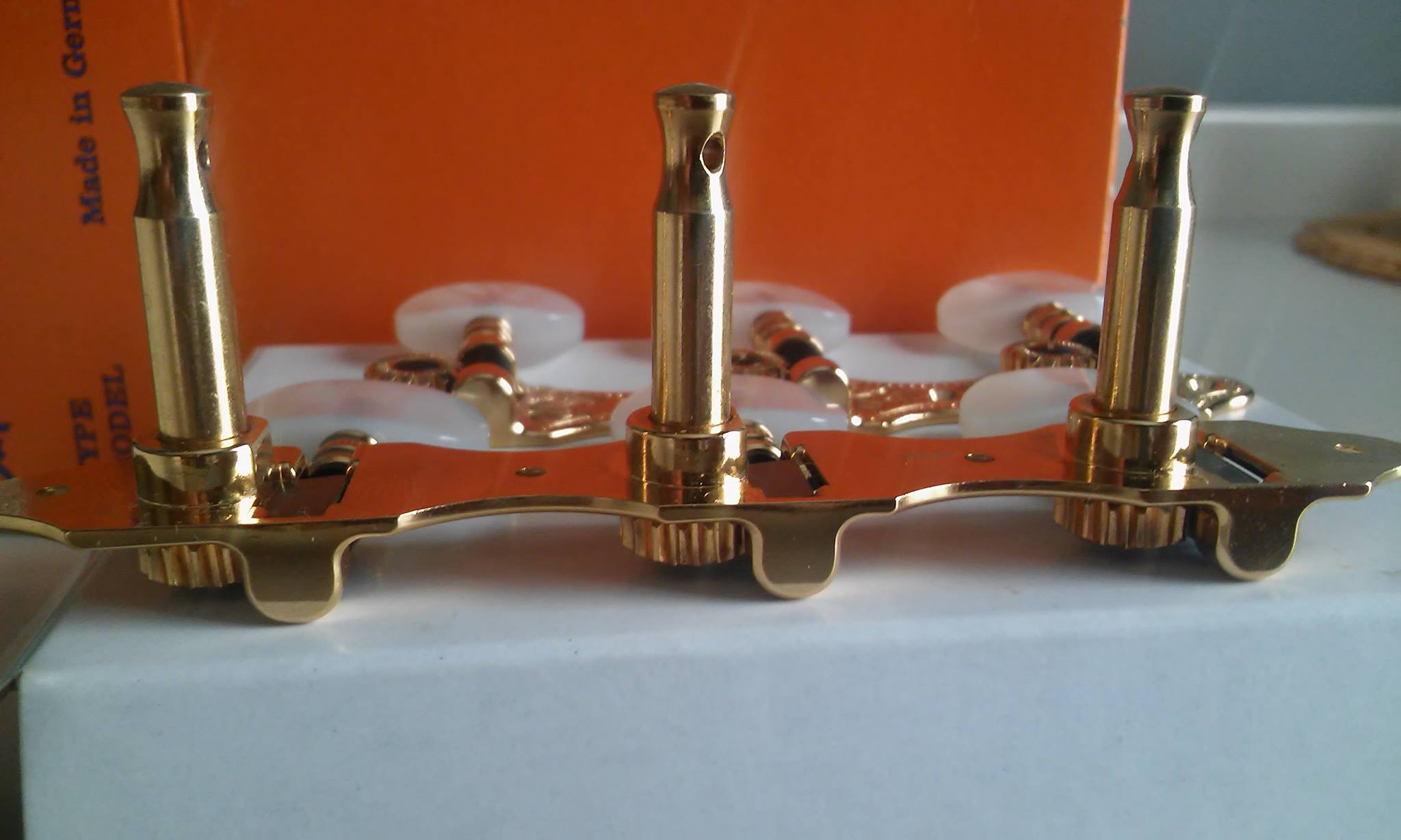

Πηγα εχθες και πηρα κλειδια Schaller HG3 565 για το τριχορδο μου με σκοπο να  τα αντικαταστησω με καποια καλυτερης ποιοτητας . Μετρησα τις αποστασεις μεταξυ αξονων 35mm-36mm και ολα καλα  . Το αποτελεσμα ειναι οταν γυρισα σπιτι και ξεκινησα να τα αλλαξω , καταλαβα την πατατα που εκανα !!!  Αρχικα ενω μου τα ανοιξε απο το κουτι  ο ανθρωπος στο μαγαζι να τα δω , δεν τα παρατηρησα οσο επρεπε . Ενω οι αποστασεις στις τρυπες ειναι οκ , τα νεα κλειδια στην εσωτερικη πλευρα που παταει στο καραολο  εχει ενα μικρο εξωγκομα  και 2η πατατα ειναι οτι  οι τρυπες πανω στα αξονακια ειναι εντελως στην ακρη (αντε και το διορθωνω αυτο με μια νεα τρυπα εκει που πρεπει) .
Το ερωτημα ειναι το εξης: Μπορω να τρυπησω το καραολο και να ανοιξω την τρυπα λιγο ετσι ωστε να πατησουν κανονικα τα κλειδια.??? Ή θα εχω θεμα ??? Θελει καποιο ειδικο τρυπανι ξυλου ?   Εχω καθετο τρυπανι μηχανουργικο παγκου αρα θα τρυπησω καθετα .
Εψαξα στο σαιτ της εταιριας  και δεν μπορεσα να βρω με τιποτα το τεχνικο φυλλαδιο του μοντελου 565  που να δειχνει το εξωγκομα για το οποιο εγινε ολη αυτη η ιστορια. Δεν εμπιστευτικα την φωτο. του εν λογο μαγαζιου γιατι νομιζα οτι μπορει να μην ηταν η πραγματικη(πολλες φορες το βλεπουμε  αυτο ) παρολο που φαινοταν στη φωτο.  Τελικο συμπερασμα " Επρεπε να παω  με το οργανο εκει και να τσεκαρω επι τοπου με τα ματια ανοιχτα "

μια φωτογραφία θα βοηθούσε πολύ - δεν είναι ανάγκη να είναι τα ίδια κλειδιά, απλώς ίδιου τύπου για να καταλάβουμε το σχήμα καλύτερα.

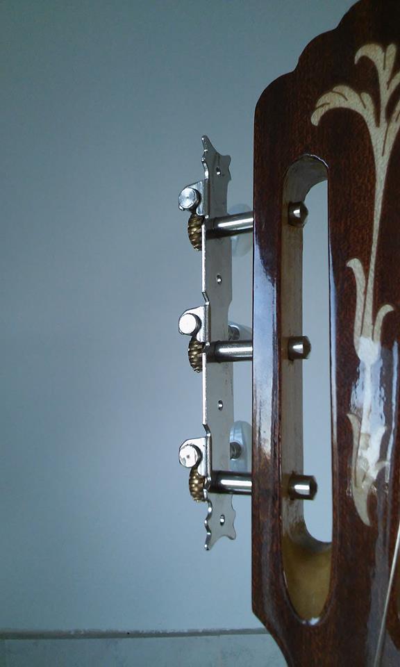

Επίσης δεν κατάλαβα αν ο καράολας είναι με σχισμές (τύπου κλασικής κιθάρας, τα κλειδιά από τα πλάγια) ή ενιαία μονοκόμματη επιφάνεια (τα κλειδιά από πίσω).
Από την θέση των τρυπών στα αξονάκια όπως την περιγράφεις (στην άκρη δεν σου κάνει) καταλαβαίνω ότι μάλλον είναι τύπου κλασικής.
Αν τα κλειδιά είναι κάπως έτσι (μόνο για το πίσω "εξόγκωμα" βάζω την φωτο)
δεν γνωρίζω να σου πω κάτι, έχω την αίσθηση ότι είναι για ηλεκτρικές κιθάρες και ακουστικές (με "μονοκόμματο" καράολα), οπότε οι κιθαροκατασκευαστές ας συνεχίσουν σε λεπτομέρειες εφαρμογής.

τα κλειδια αυτα ειναι για να μπουν απο κατω, οπως και αυτα που δειχνει στην φωτο ο Μανος. Για να σε ενοχλει που η τρυπα βγαινει στην ακρη, προφανως το δικο σου καραολο ειναι σαν της κλασικης κιθαρας με τα κλειδια στο πλαι.  Σωστα?  Αν ειναι ετσι, δεν σου κανουν τα κλειδια που πηρες, θα εχει ομως το καταστημα και τα αλλα για να στα αλλαξει. Αυτη η πατουριτσα ειναι μονο δυο χιλιοστα στα κλειδια που πηρες, οποτε δεν χρειαζεται να μεγαλωσεις ολη την τρυπα, Παρε ενα επαναφωστιζομενο δραπανακι και με το καταλληλο τρυπανι μεγαλωσε τις τρυπες μονο στα δυο πρωτα χιλιοστα βαθους, για να πατησουν τα κλειδια, Κανε το με αναποδες στροφες ομως για να μην σου παει παραπανω και χαλασεις το καραολο.

Σας ευχαριστω για την αμεση απαντηση σας . Το καραολο ειναι σαν κλασσικης κιθαρας  3+3 .Θα στειλω φωτογραφιες ομως για να γινω πιο κατανοητος.

πιστευω πως θα εχει την ιδια μαρκα στο δικο σου στυλ. και  αυτό είναι το σωστο, γιατι αυτό το καραολο φτιαχτηκε για τετοια κλειδια. αν δεν βρεις παλι μπορεις να κανεις αυτό που λες. Δεν νομιζω ότι θα υπαρχει πρόβλημα, αρκει να εχει καποιο παχος το ξυλο σε αυτό το σημειο, μην αφαιρέσεις δυο χιλιοστα και μεινουν ακομα μονο δυο. Το καραολο σου πρεπει να είναι περιπου 17-18 χιλιοστα οποτε αμα τρυπησεις με ένα τρυπανι 8,5-9 κατι θα μεινει για να κραταει. Και να μπορέσεις να κανεις τις τρυπες στην ιδια θεση σε όλα τα αξονακια.  Οπτικο θα είναι το πρόβλημα πιο πολύ μιας και θα σου φαινεται λιγο στο τελειωμα η αυλακια που εχουν αυτά τα αξονακια, πριν πατησουν στο απέναντι ξυλο.  Οσο για το πρόβλημα που λεει παραπανω ο Μανος, αν χρειαστεί να ξαναβαλεις κλειδιά χωρις την πατουρα αργοτερα, δεν υπαρχει πρόβλημα, θα γεμισεις τις τρυπες με μια καβιλια και θα ξανατρυπησεις με την αρχικη διαμετρο, κοβεις, τριβεις και εισαι ετοιμος. Η καβιλια δεν θα φαινεται μιας και θα την σκεπασει η πλακα των κλειδιων.  Τσαμπα κοπος όλα αυτά, θα βρεις τα ιδια. Πες μας αν θες και από που τα πηρες, τιμη μην μας γραψεις, είναι γνωστη και προκαλει ζαλαδες!

Edit no2 το εξωγκομα παραμενει με την αλλαγη. Μονο οι τρυπες αλλαζουν

Τα κλειδιά είναι schaller hg3 565 από τον Ματσικά. Μου διέφυγε ο Κωσταντελος στο Γαλάτσι. Ή τιμή 55. Αυτό που δεν μπορώ να καταλάβω είναι γιατί δεν υπάρχει το μοντέλο αυτό στο site της εταιρίας ? Εψαξα πρώτα τα τεχνικά φυλλάδια και έβλεπα ότι όλα τα classic μοντέλα που τα λέει lyra & hauser είναι επίπεδα στο επίμαχο σημείο. Για  αυτο παραπλανήθηκαν.  Αύριο θα πάω πάλι να δω μπας και έχει κάτι άλλο να μου δώσει ο άνθρωπος αν και δεν είμαι πολύ αισιόδοξος. Το καλό είναι ότι μαζί δίνει και 6 μπουσες-κουζινετα πες το όπως θες ,που αν έχεις ξετρυπησει το καραολο και θες να γυρίσεις στην αρχική διάμετρο ,τα φυτεύσεις από το εσωτερικό τμήμα του καραολουυ προς το εξωτερικό  σφηνοτα και είσαι έτοιμος . αν βέβαια το έχω πιάσει καλά δεν είναι για αυτή τη δουλειά ,αλλά για να ολισθαίνει ο άξονας  χωρίς μέγαλα διακενα και λόγο τάσης να μην ακουμπά παράκεντρα στην τρύπα του καραολουυ. Αν κάποιος έχει άλλη γνώμη περιμένω να την ακούσω . θα τα βγάλω και φωτό αύριο .
