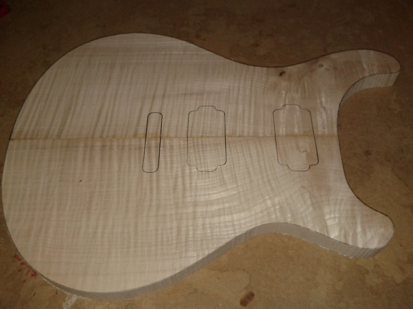

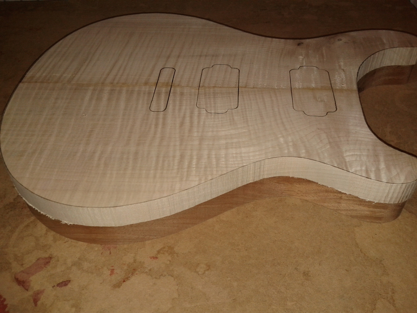

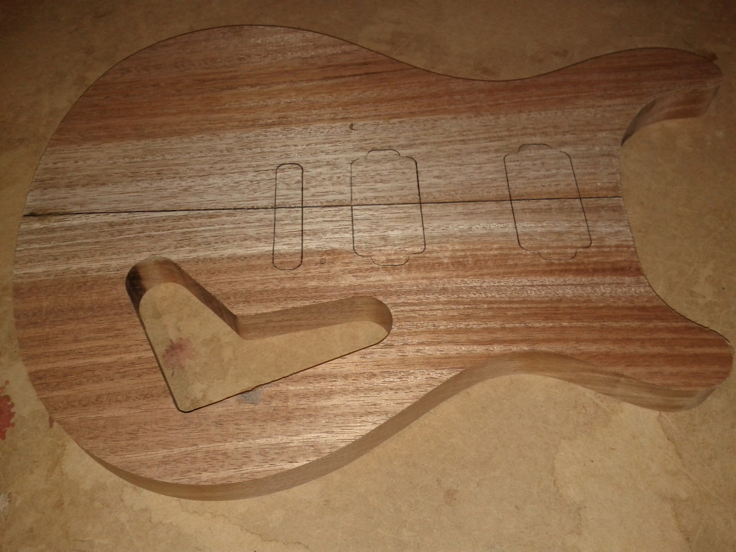

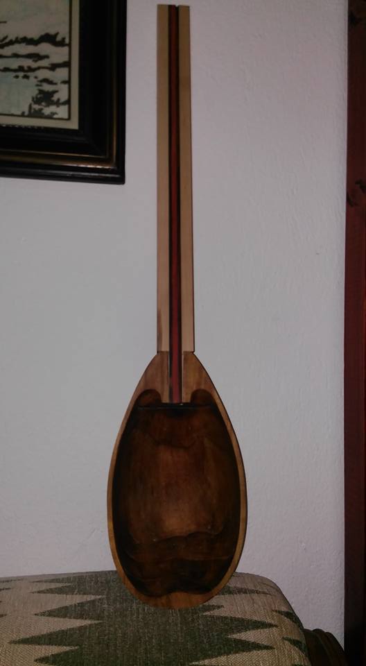

Μετα απο αρκετο ψαξιμο στο διαδικτυο για σχεδια και την βοηθεια του Νικου(Hellfire),ξεκινησα την κατασκευη μιας PRS.
Σωμα μοανι νιαγκον και καπακι κελεμπεκι μουαρε.
  • Μηνύματα: 587
  • Αγαπημένο ξύλο: Σφενδαμος
Απ: PRS style κατασκευη

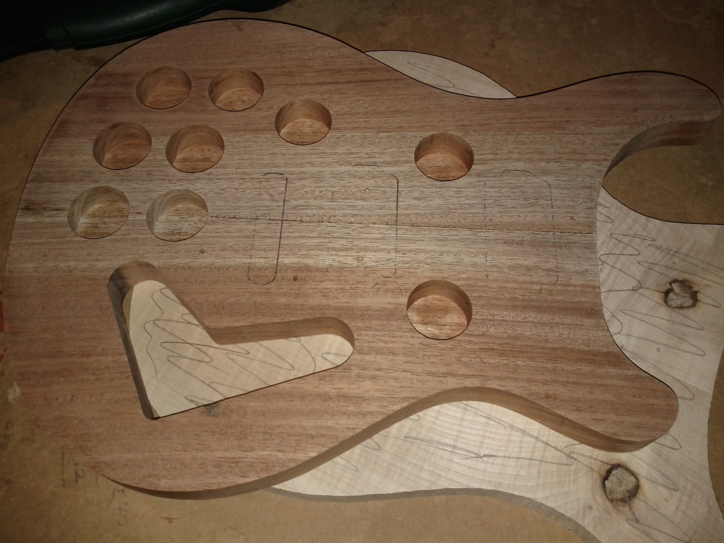

« Απάντηση #1 στις: Σεπτεμβρίου 18, 2015, 11:46:02 μμ »

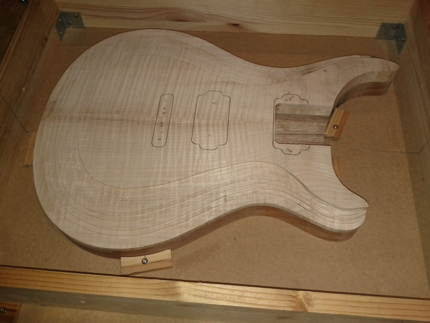

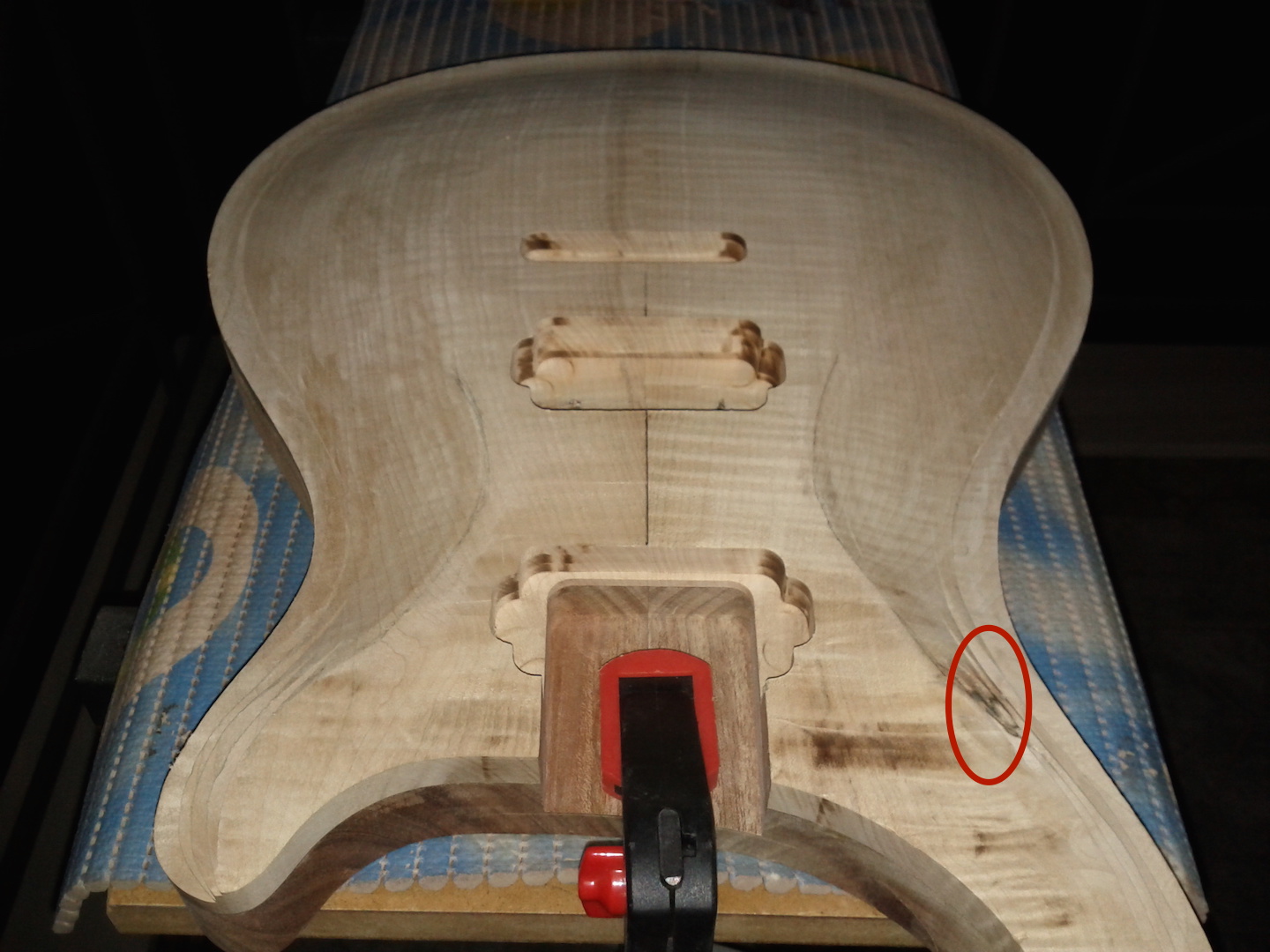

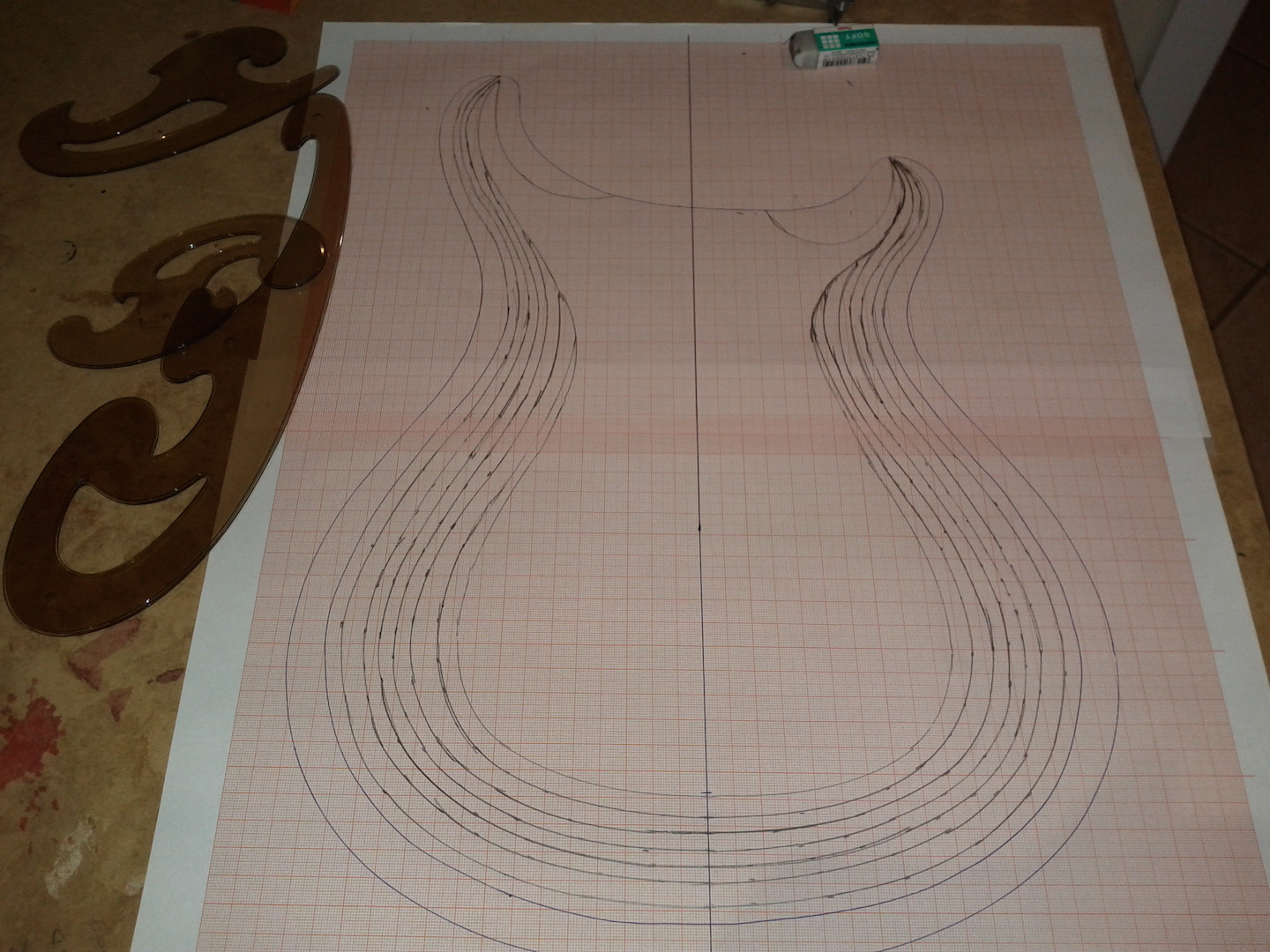

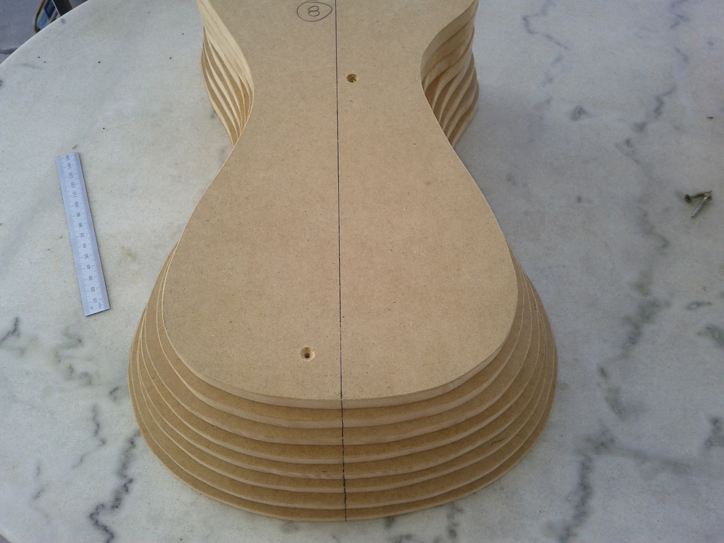

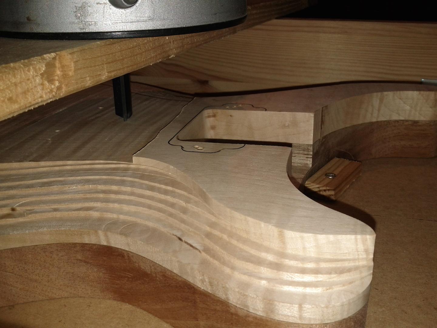

Εκανα μερικες τρυπες για να ελαφρυνει το σκαφος καθως εχει 48 χιλ. παχος.
Στη συνεχεια σχεδιασα και εκοψα 8 φορμες για να ρουταρω το σχημα στο καπακι.

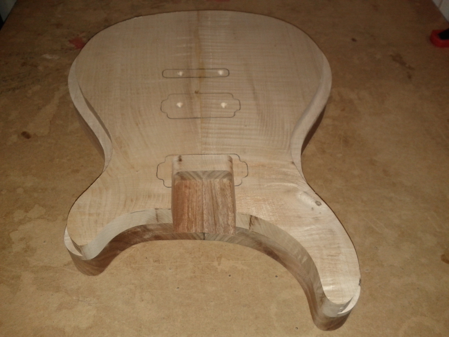

« Απάντηση #2 στις: Σεπτεμβρίου 19, 2015, 12:02:52 πμ »
Αφου ρουταρισα τα σκαλοπατια,εδωσα κληση στο καπακι απο το σημειο του bridge μαγνητη κατα 2,5 μοιτες οσο θα ειναι και η κληση του μπρατσου.

Βασιλη το μουαρε το πηρα απο Παντελακο στο μενιδι 50 ευρω.
Εβγαλε τα λεφτα του γιατι απο το ιδιο κουτσουρο εβγαλα και το καπακι της Axis.
Εχει καποιες ατελειες οπως εδω που μου βγηκε ροζος,αλλα θα το μπαλωσω.

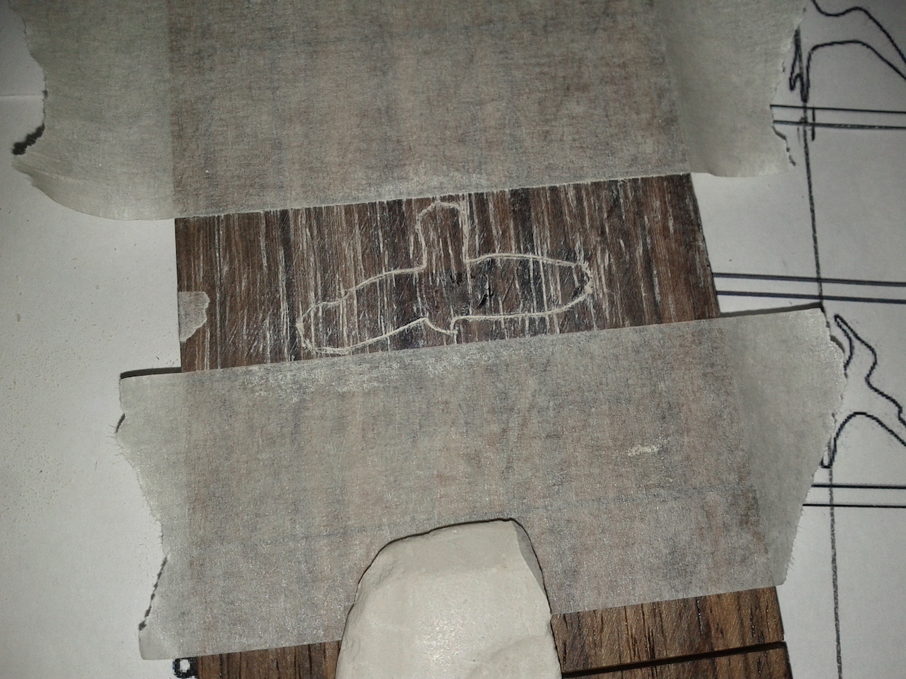

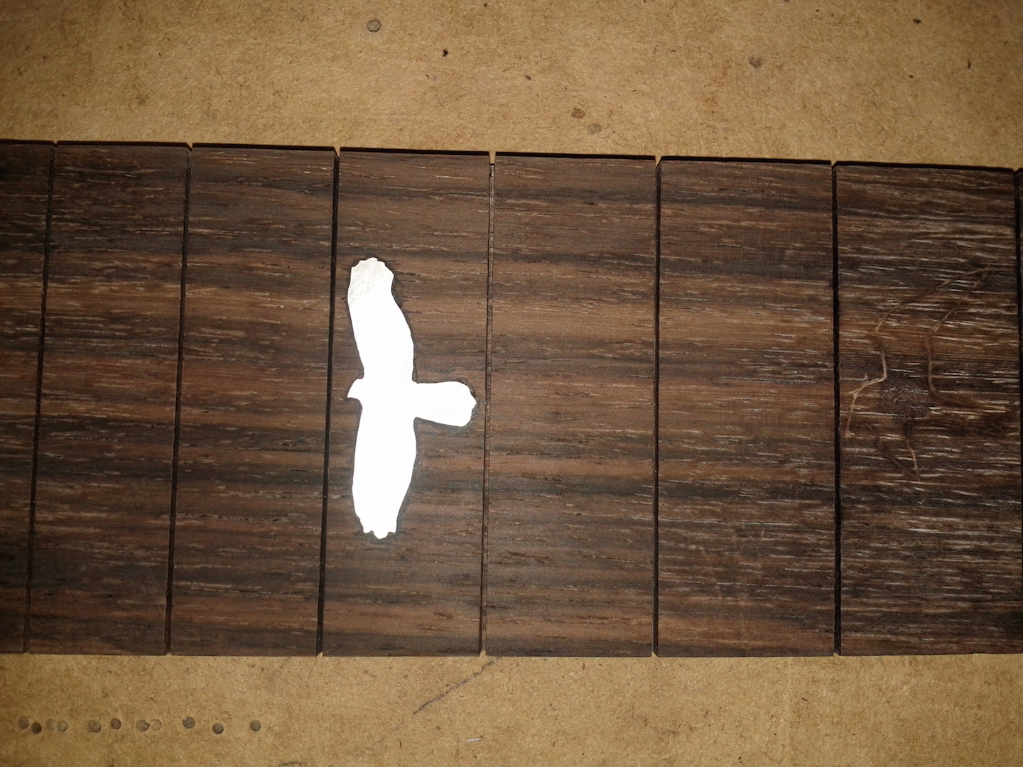

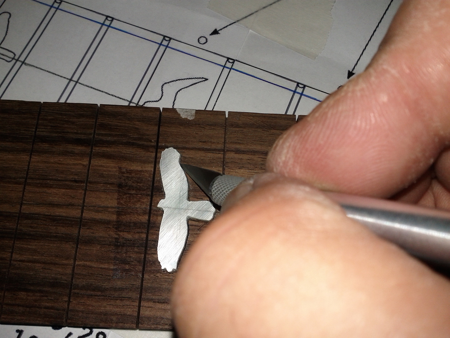

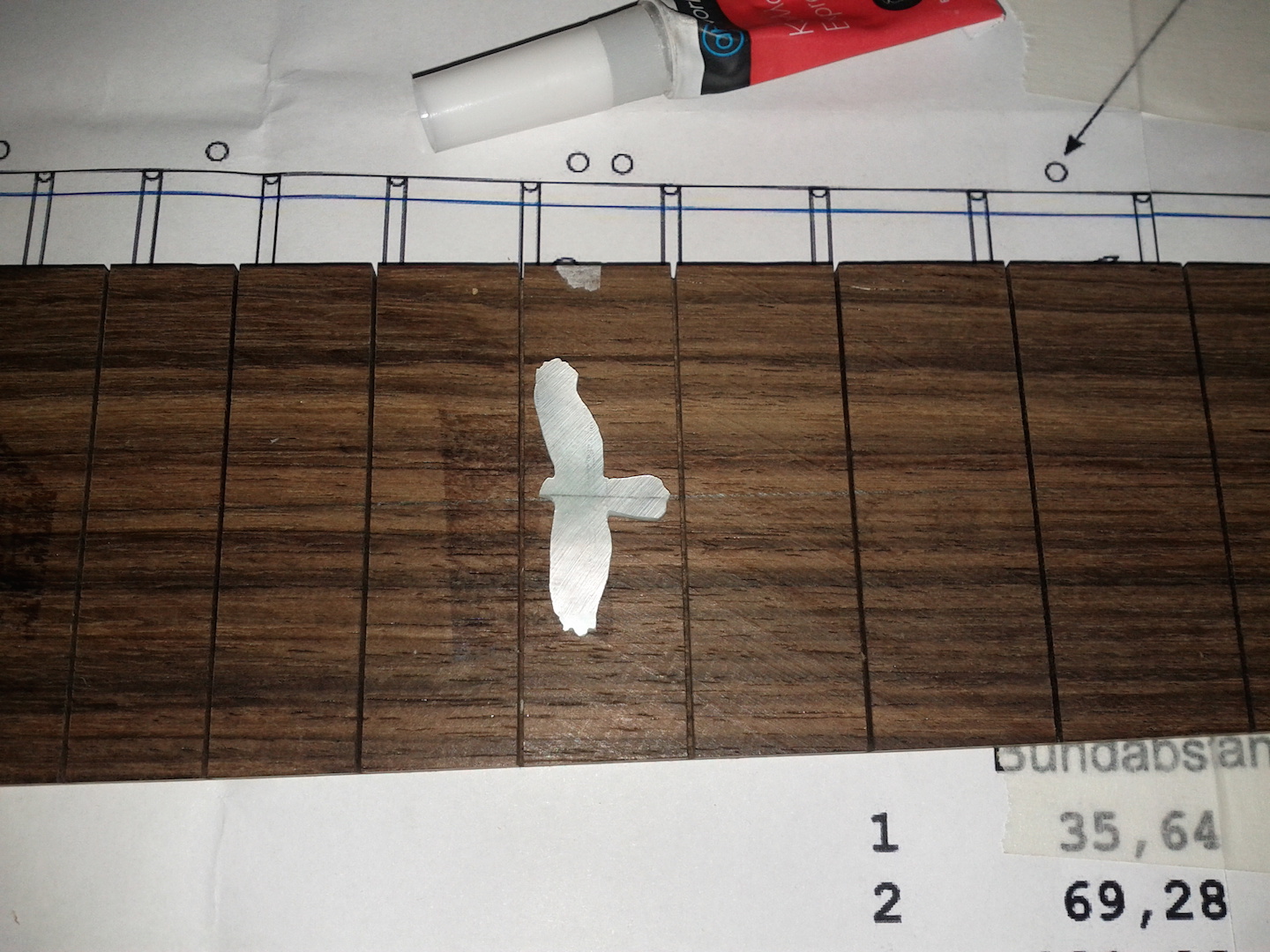

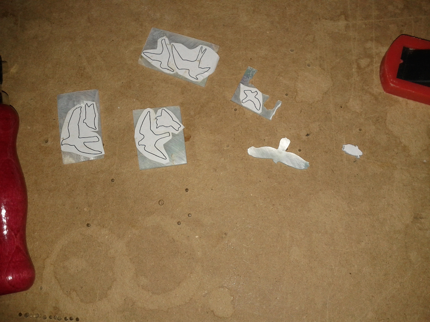

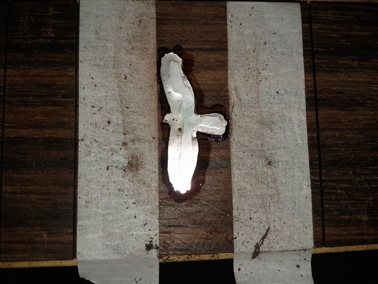

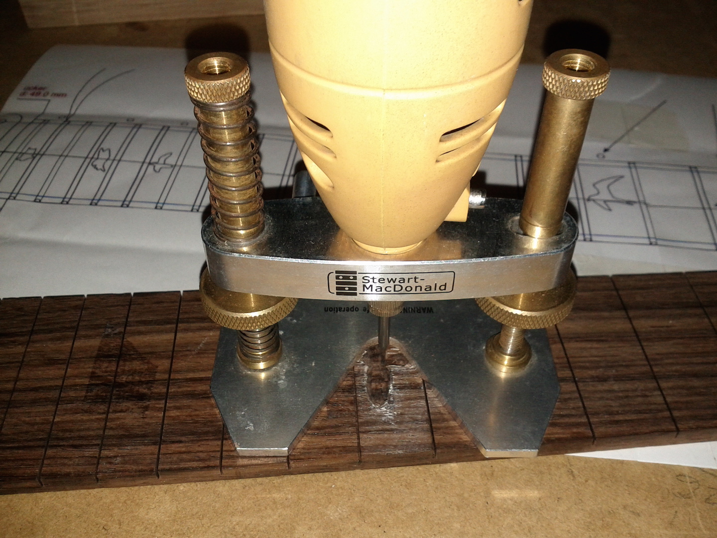

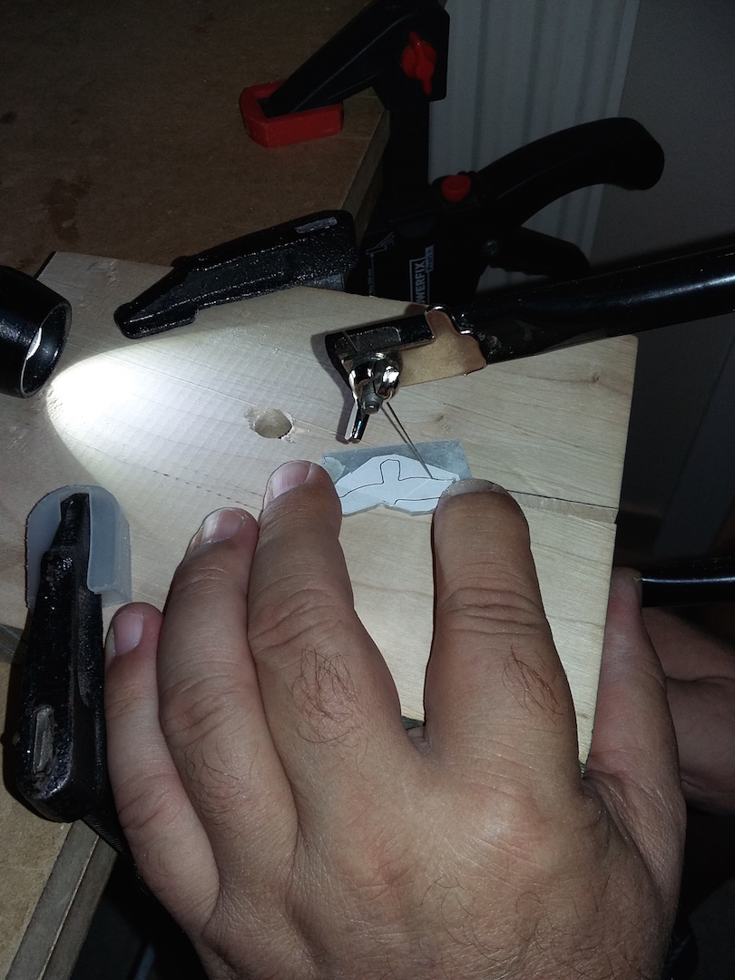

Συνεχεια με την ταστιερα και τα inlays.
Πανω σε οστρακο εβαλα σχεδια τα πουλια της PRS,και τα εκοψα με πριονακι.
Με μια σταγονα κυανο... τα κολλησα στην ταστιερα ωστε να χαραξω το περιγραμμα.
  • Μηνύματα: 587

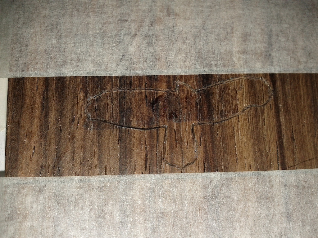

« Απάντηση #13 στις: Σεπτεμβρίου 25, 2015, 11:29:36 μμ »

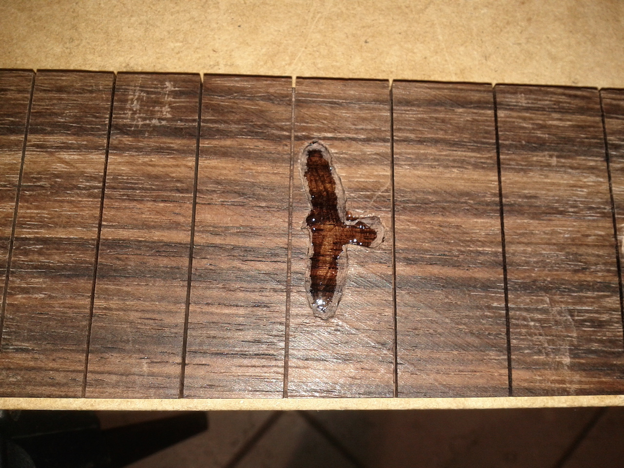

Στο περιγραμμα που χαραξα περασα αυτο το σαπουνακι που μαρκαρουν τα υφασματα ωστα να ειναι ορατο.
Με το dremel εκανα τα χοντρα,και το τελικο κοψιμο εγινε με κοπιδι.
Στην βαση εβαλα κολλα εποξικη, και μετα κυανο/κη με σκονη της ταστιερας.

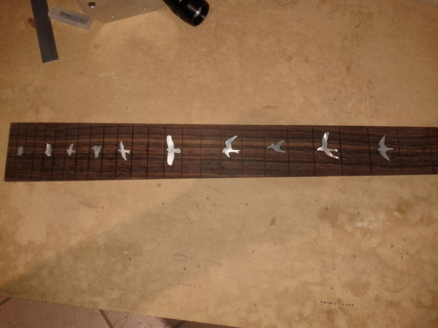

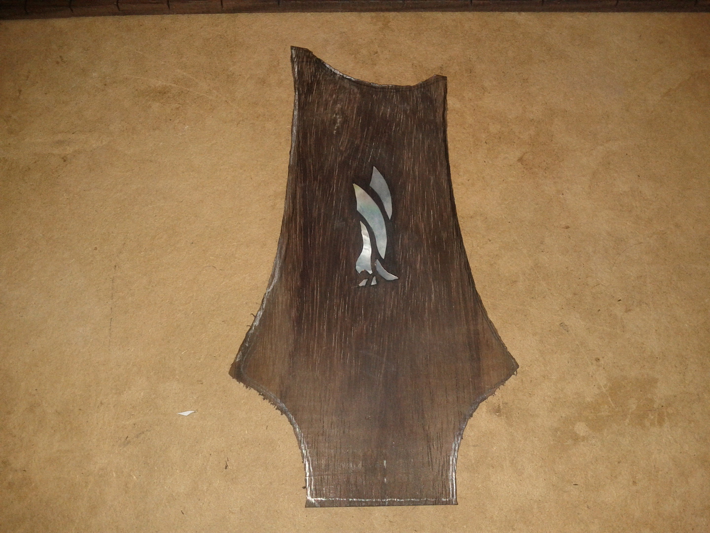

« Απάντηση #14 στις: Σεπτεμβρίου 25, 2015, 11:32:05 μμ »

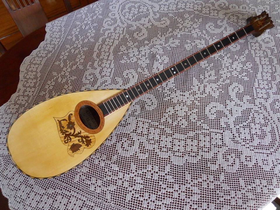

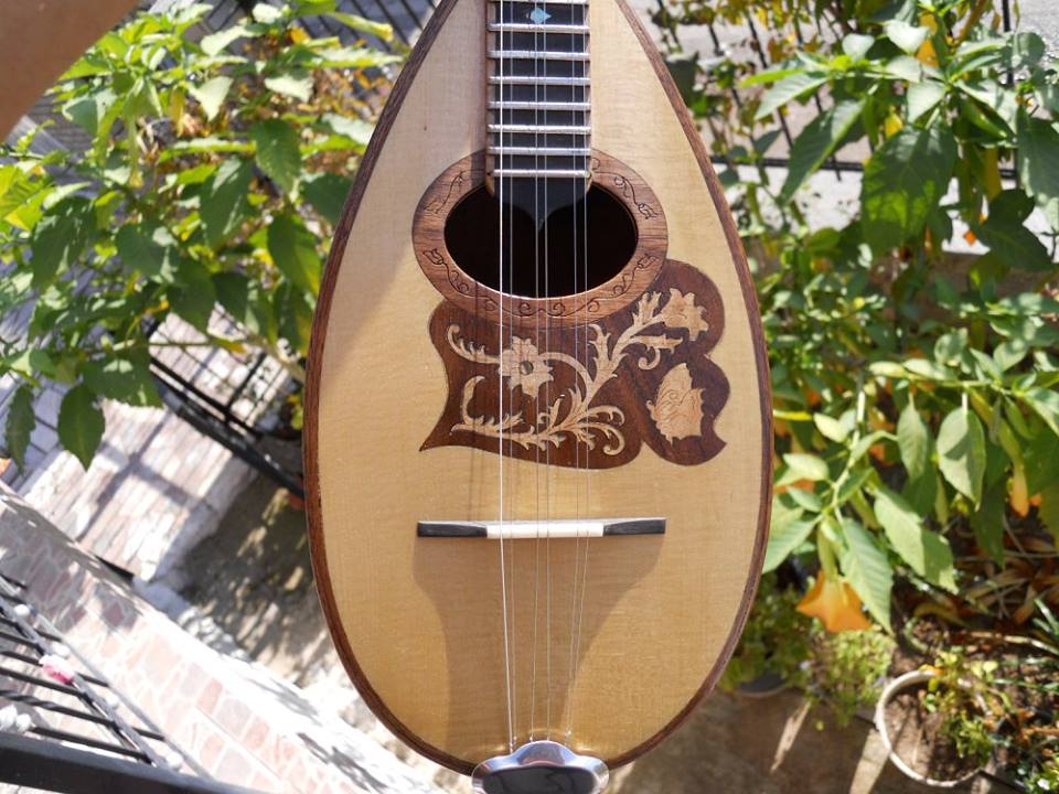

Και μια φωτο της ταστιερας με ολα τα inlays,και μια απο το καραολο.
