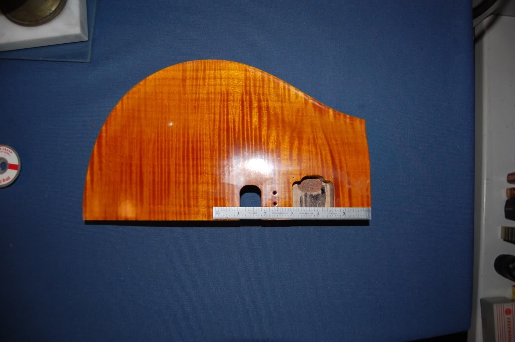

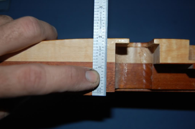

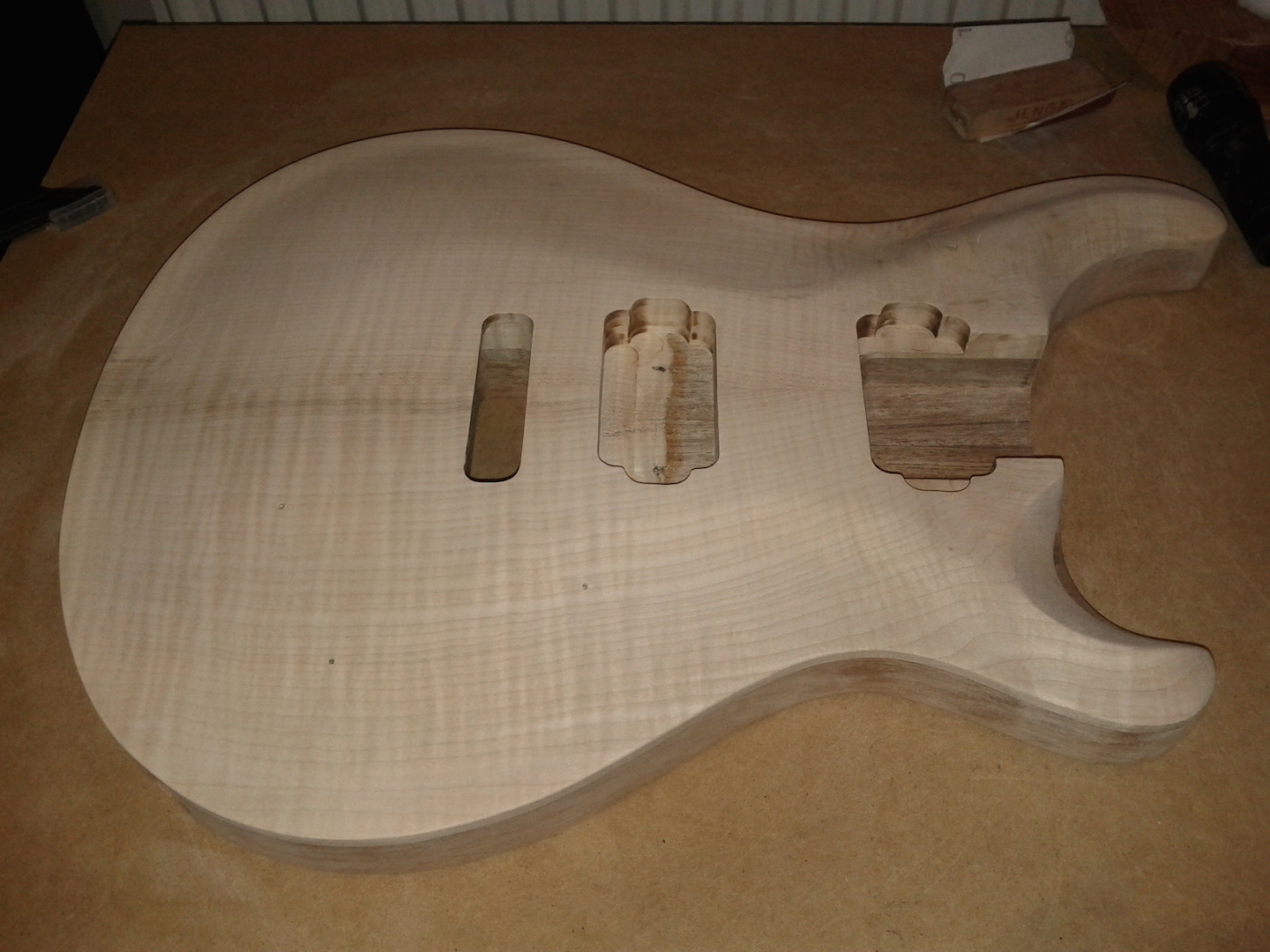

« Απάντηση #23 στις: Οκτωβρίου 27, 2015, 03:16:07 μμ »

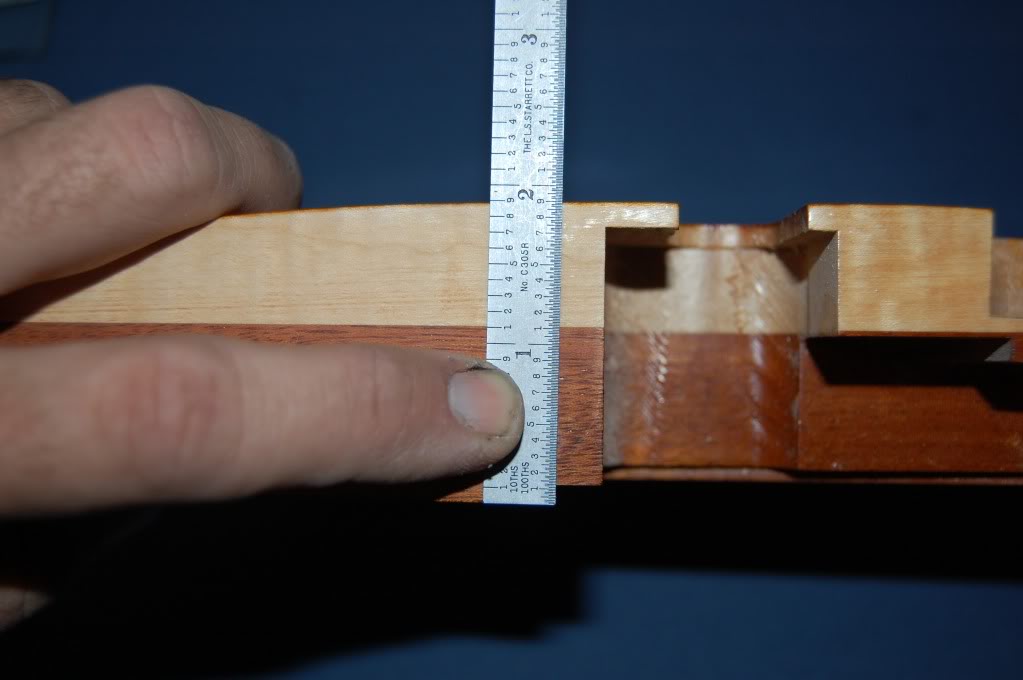

Θάνο, φτιάχνω και γω τώρα μια (δευτερη) prs-τυπου κιθάρα. Με τα 48 χιλ που λες στην αρχή αναφέρεσαι στο συνολικό πάχος του σώματος ή μόνο στο πάχος του σίπο? Εγώ έχω ένα ιρόκο 35 χιλ και θα βάλω από πάνω τοπ maple. Το έχεις ψάξει καθόλου αν υπάρχει κάποιο "πρέπει" στο πάχος, ή στην αναλογία back και top?
Πάντως μέχρι στιγμής το πας εξαιρετικά το πράγμα και έχω αγωνία να δω την εξέλιξη- όχι πως έχω αμφιβολίες για την επιτυχία σου!
Επίσης αν μπορείς βάλε λεπτομέρειες όταν κανεις το faux!!
Μέτρα μία και κόψε δέκα
  • Μηνύματα: 587
  • Αγαπημένο ξύλο: Σφενδαμος
Απ: PRS style κατασκευη

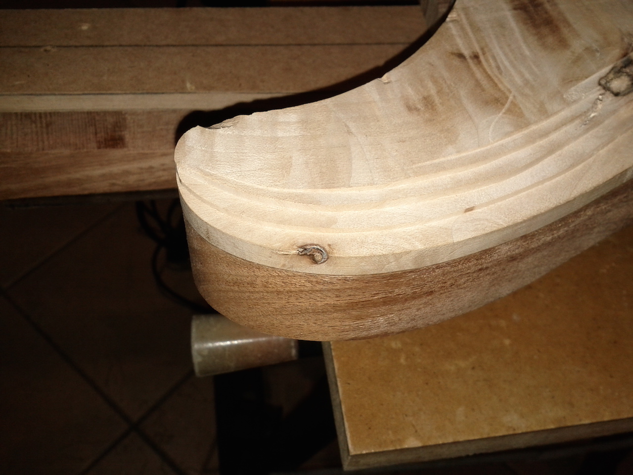

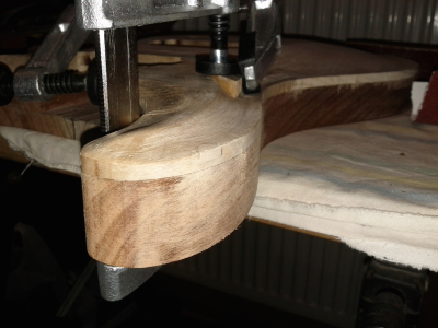

« Απάντηση #24 στις: Οκτωβρίου 27, 2015, 04:18:19 μμ »
Καλη αρχη Mike, τα 48mm ειναι το συνολικο παχος ( 28 το μαονι και 20 το maple).
Ο λογος που ειναι 20mm το καπακι,ειναι για να μεινουν 6mm για το faux binding μετα το carving.
Τις διαστασεις τις πηρα απο εδω.

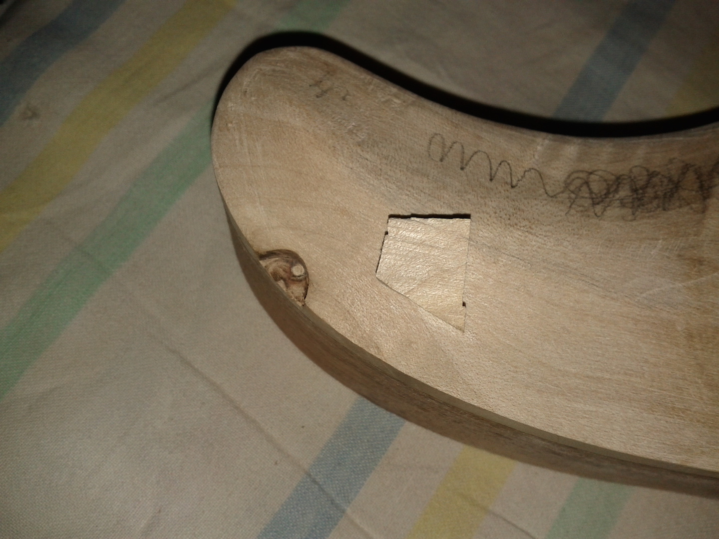

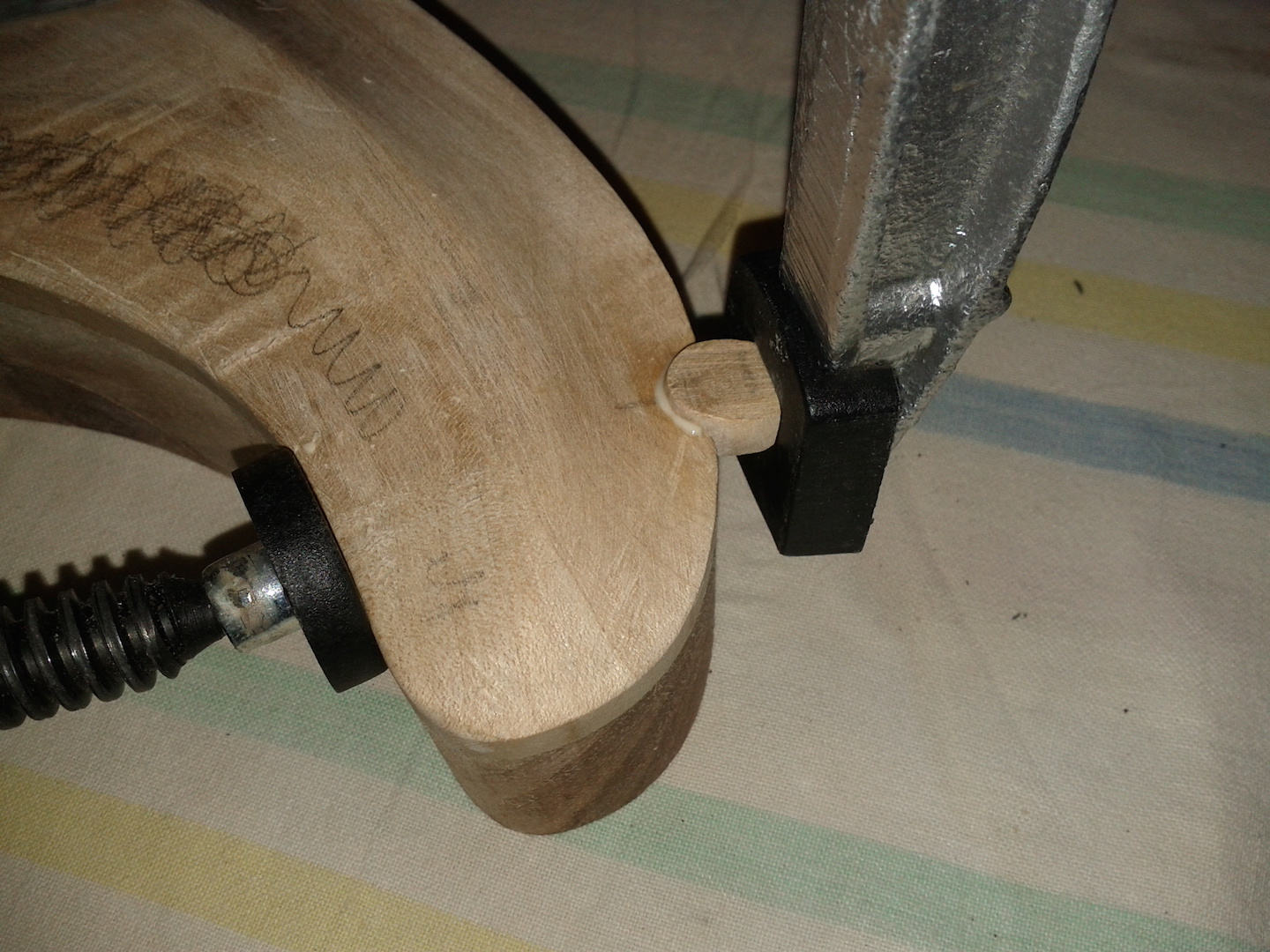

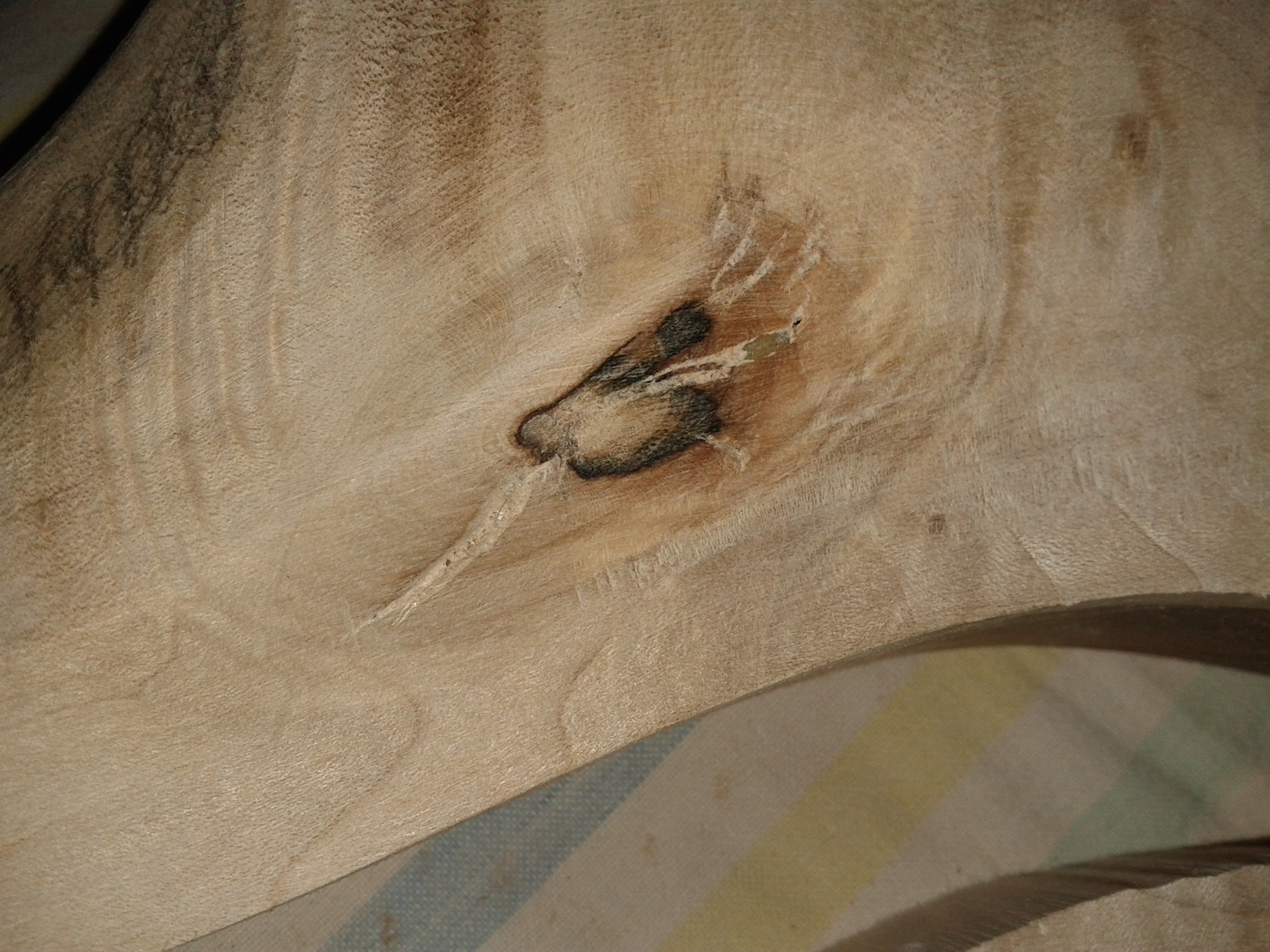

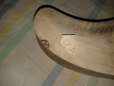

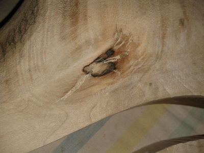

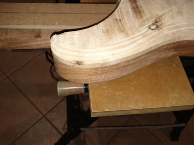

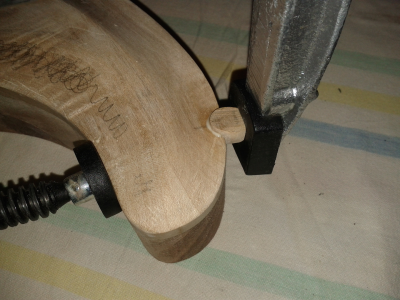

« Απάντηση #25 στις: Νοεμβρίου 06, 2015, 11:46:07 μμ »
Αφαιρεση των ροζων,με το dremel. :D
  • Μηνύματα: 587

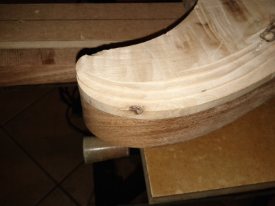

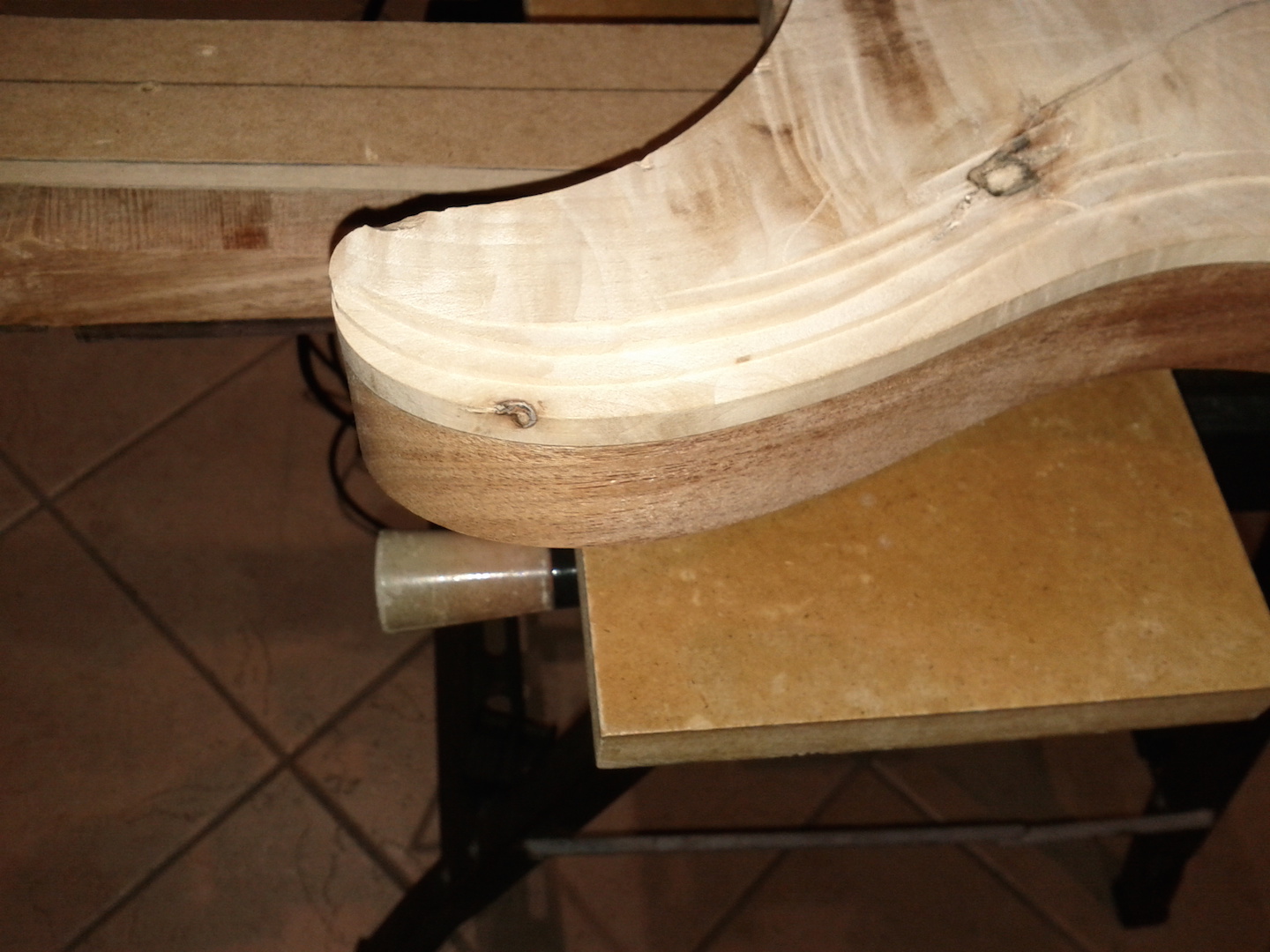

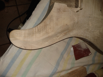

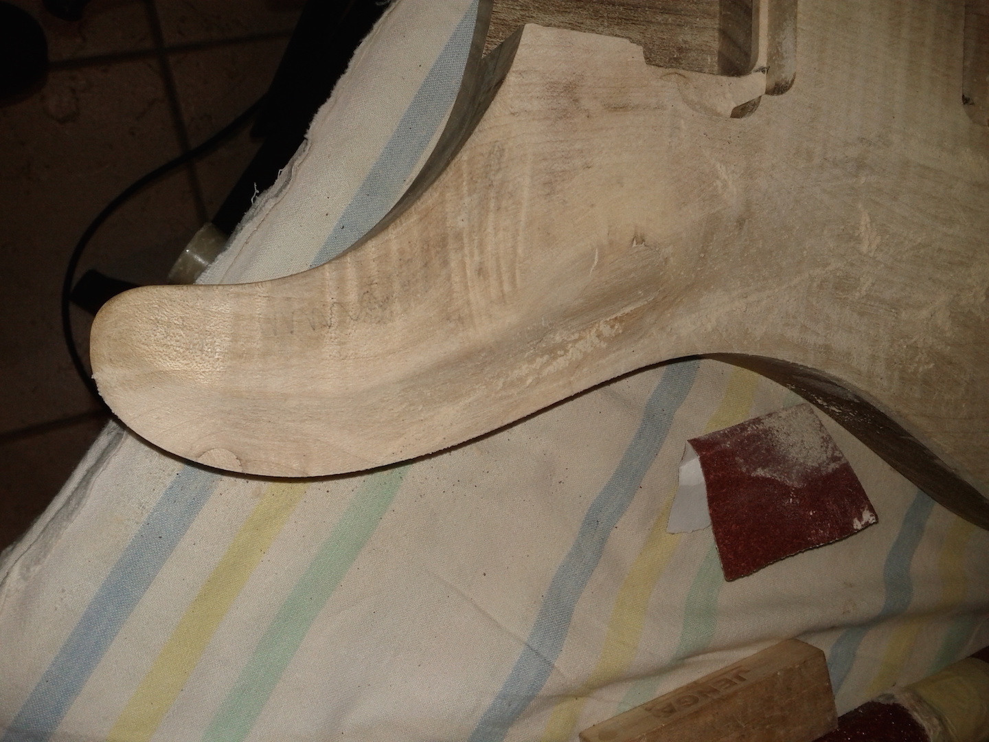

« Απάντηση #26 στις: Νοεμβρίου 06, 2015, 11:51:37 μμ »
Και εδω το αποτελεσμα,πριν και μετα.
  • Μηνύματα: 7.565
« Απάντηση #27 στις: Νοεμβρίου 07, 2015, 07:30:17 πμ »
χειρουργος...

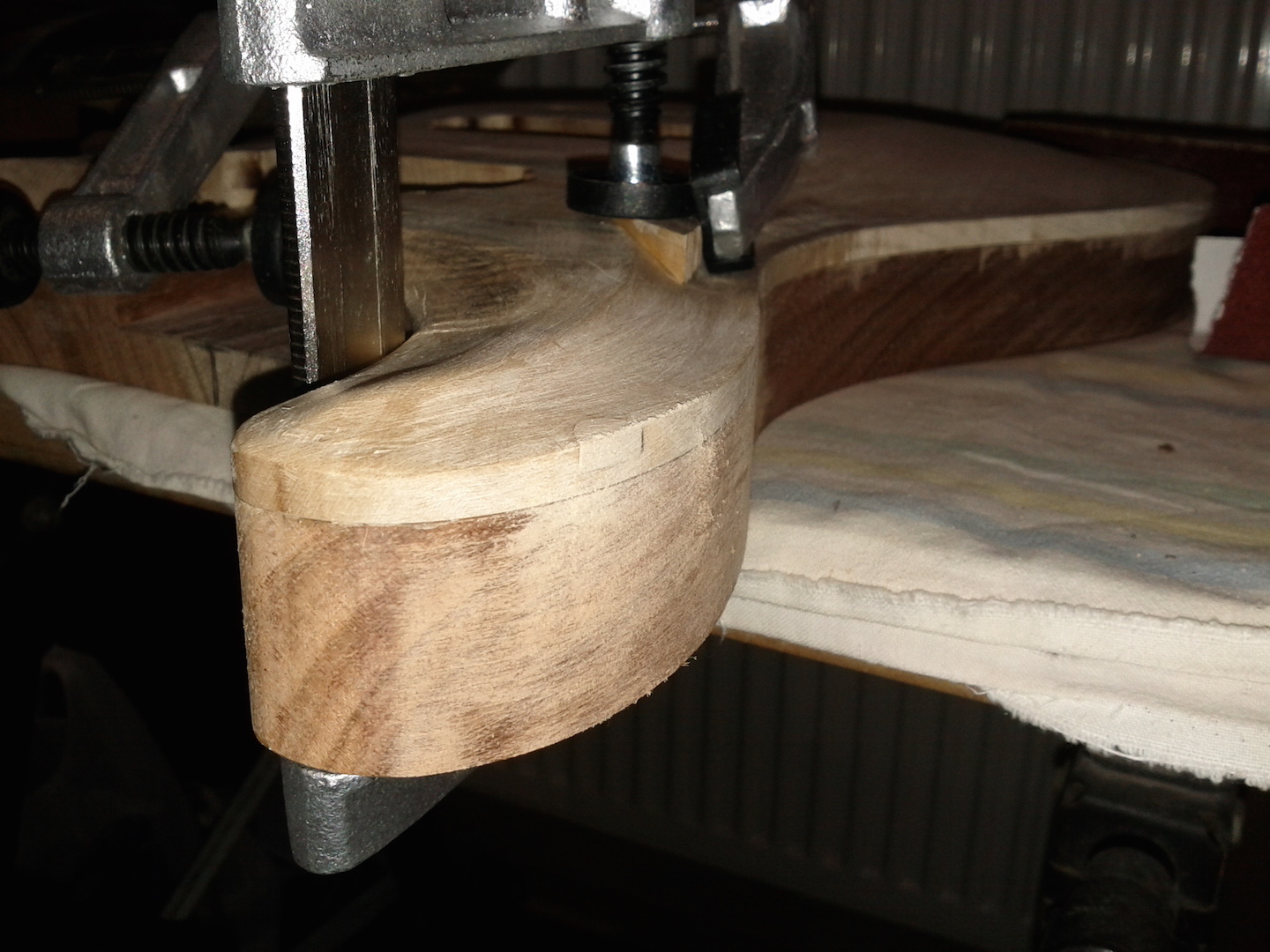

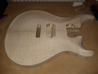

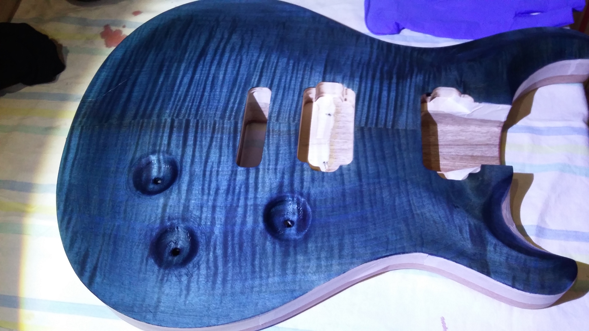

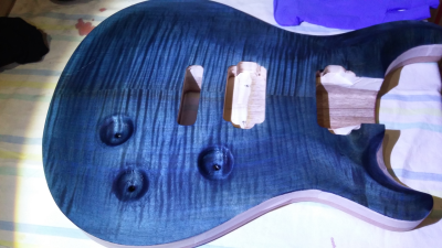

« Απάντηση #29 στις: Δεκεμβρίου 05, 2015, 10:26:53 μμ »
Αυτη τη φορα ειπα να ξεφυγω απο το καφε-κοκκινο και δοκιμασα το μπλε. :)
Ενα προχειρο βαψιμο ωστε να τσεκαρω το χρωμα αλλα και τα σημεια που θελουν παραπανω γυαλοχαρτο.
Το χρωμα ειναι υδατοδιαλυτο για βαφη ρουχων σε σκονη,(λουλακι για τους ποιο μεγαλους της παρεας).
Και εδω το αποτελεσμα μεχρι τωρα.
