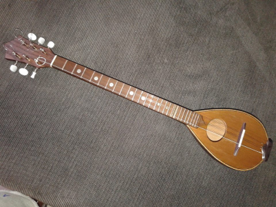

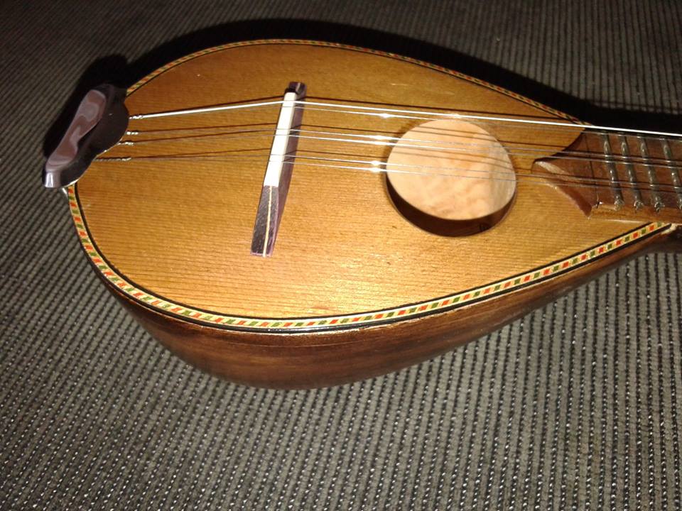

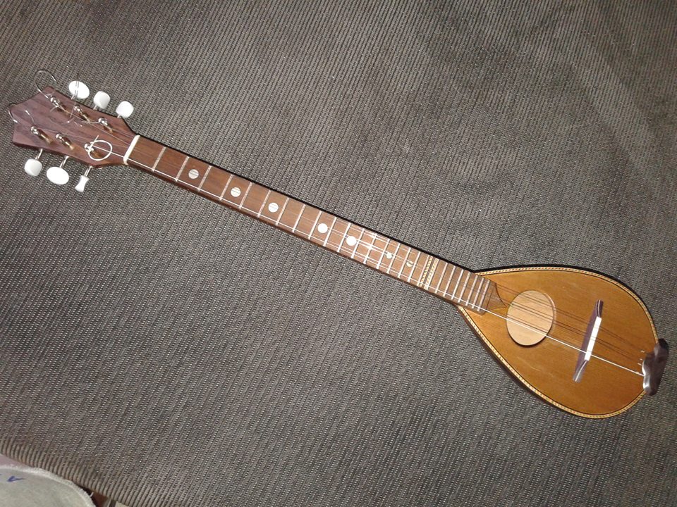

ΣΗΜΕΡΑ ΤΕΛΕΙΩΣΑ ΤΗΝ ΕΠΙΣΚΕΥΗ ΣΤΟΝ ΕΝΑ ΑΠΟ ΤΟΥΣ ΔΥΟ ΜΠΑΓΛΑΜΑΔΕΣ ΠΟΥ ΜΟΥ ΕΔΩΣΕ Ο ΠΑΥΛΑΡΑΣ.
ΕΧΟΥΜΕ ΛΟΙΠΟΝ.....................ΑΛΛΑΓΗ ΤΑΣΤΙΕΡΑΣ , ΔΙΑΚΟΣΜΗΤΙΚΟ ΠΕΡΙΜΕΤΡΙΚΑ ΤΟΥ ΚΑΠΑΚΙΟΥ, ΔΙΟΡΘΩΣΗ ΣΧΗΜΑΤΟΣ ΚΑΙ ΘΕΣΕΩΝ ΤΡΥΠΩΝ ΣΤΟ ΚΑΡΑΟΛΟ, ΒΑΦΗ.
ΕΝΟΕΙΤΕ ΟΤΙ ΔΕΝ ΕΧΩ ΚΑΝΕΙ ΚΑΤΙ ΓΙΑ ΝΑ ΠΟΥΜΕ ΟΤΙ ΕΧΩ ΠΑΡΕΜΒΕΙ ΣΤΟ ΗΧΗΤΙΚΟ ΜΕΡΟΣ. Ο ΗΧΟΣ ΕΙΝΑΙ ΤΟΥ ΠΑΥΛΟΥ, ΚΑΙ ΕΙΛΗΚΡΙΝΑ ΣΚΟΤΩΝΕΙ .......................
ΥΓ, ΕΔΩ ΝΑ ΑΝΑΦΕΡΩ ΟΤΙ ΠΡΟΚΕΙΤΕ ΓΙΑ ΣΚΑΦΤΟ ΜΟΝΟΚΟΜΑΤΟ ΟΡΓΑΝΟ ΑΠΟ ΣΚΛΗΘΡΟ, ΜΕ ΚΑΠΑΚΙ ΚΕΔΡΟ ΕΛΛΗΝΙΚΟ ΑΠ ΟΤΙ ΝΟΜΙΖΩ

παρα πολυ ομορφος ειναι, την ταστιερα γιατι την αλλαξες, το κορδονι εκει καπου μετα το 12 τι ειναι;
μου αρεσει ιδιαιτερα το σχημα του,
το μονο θα εβαζα χρυσα κλειδια... (υπαρχουν για μπαγλαμα; να βαλουμε σε εξοδα τον Παυλαρα.....)
Απ: Φωτογραφίες και Βίντεο ἀπὸ Ἐργαστήρια : Σεπτεμβριος 2015
« Απάντηση #4 στις: Σεπτεμβρίου 10, 2015, 08:13:22 πμ »
Αλλαξα ταστιερα γιατι ο Παυλος ειχε δωσει πολυ κλιση πισω.......πολυ κλιση.Το κορδονι ειναι η καλυψη μιας μαλακιας δικης μου, η μαλλον του τρυπανιου μου.
ΝΑΙ ΥΠΑΡΧΟΥΝ ΧΡΥΣΑ ΚΛΕΙΔΙΑ.................ΦΤΗΝΑ

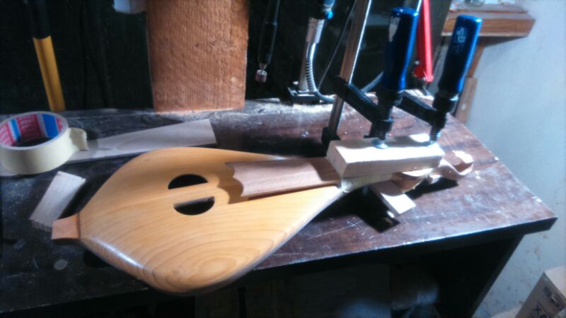

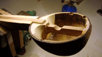

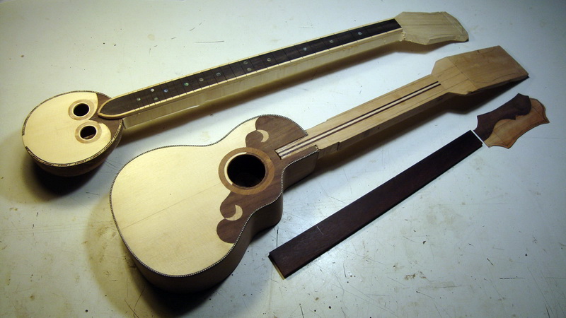

μαζευόμαστε σιγά σιγά βλέπω...  {celebrate004}

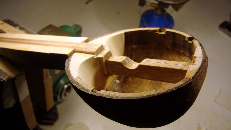

η πρόοδος από τα δικά μου:
πολύ γεωμετρία (και ολίγον από ξυλογλυπτική) στην καρύδα
σαν "αδελφάκια" (ετεροθαλή  ;D )

Ανυπομονώ να τα ακούσω,μια ερώτηση Μάνο το υμυκύκλιο στην κόντρα είναι για το καμάρι; {music026}
« Απάντηση #7 στις: Σεπτεμβρίου 10, 2015, 02:50:13 μμ »
Ναι Νίκο για το καμάρι είναι. Το άκουσμα θ' αργήσει ακόμα - μετά τις εκλογές - απλώς είπα να βάλω το κάτι τις μου.

κιθαροκαρυδόνι...  τέλειο... κιθαρο-καρυδώνει...
κλίμακα 47,5 στην καρύδα, 42 στο μπαγλαμέλε....
δεν έχω ιδέα τι ήχο θα βγάλουν (ούτε τι χορδές θα βάλω)... προς το παρόν χτυπάω τα καπάκια και μ' αρέσει αυτό που ακούω ("γιατί δε χτυπάς και το κεφάλι σου να δεις αν σου αρέσει κι αυτό", θα 'λεγε ο κυνικός)

Εσένα περιμένω Μάνο που είσαι μάστορας να δω πως θα τα καταφέρεις ειδικά με την καρύδα,που είναι 47,5,και αυτό γιατί έχω έναν μπαγλαμά που του έχω περάσει το χέρι(μανίκι) και βγαίνει στο όριο το μαξιλαράκι κάπου εκεί πρός το δικό σου46-47 και εγκό τώρα ντέν ξέρει τι κάνει,τι χορδές τι κούρδισμα κ.λ.π.

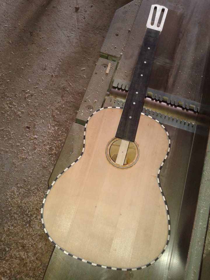

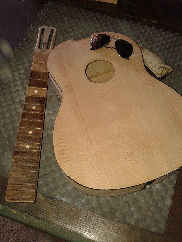

ΑΥΤΗ ΕΙΝΑΙ ΜΙΑ ΣΟΒΙΕΤΙΚΗ ΚΙΘΑΡΑ . ΜΟΥ ΤΗΝ ΕΔΩΣΕ ΦΙΛΟΣ ΝΑ ΚΑΝΩ ΟΤΙ ΘΕΛΩ Μ ΕΜΠΙΣΤΕΥΕΤΑΙ.
ΕΤΣΙ ΤΗΝ ΠΗΡΑ....................... ΚΙ ΕΤΣΙ ΤΗΝ ΕΧΩ ΚΑΝΕΙ ΜΕΧΡΙ ΕΔΩ
