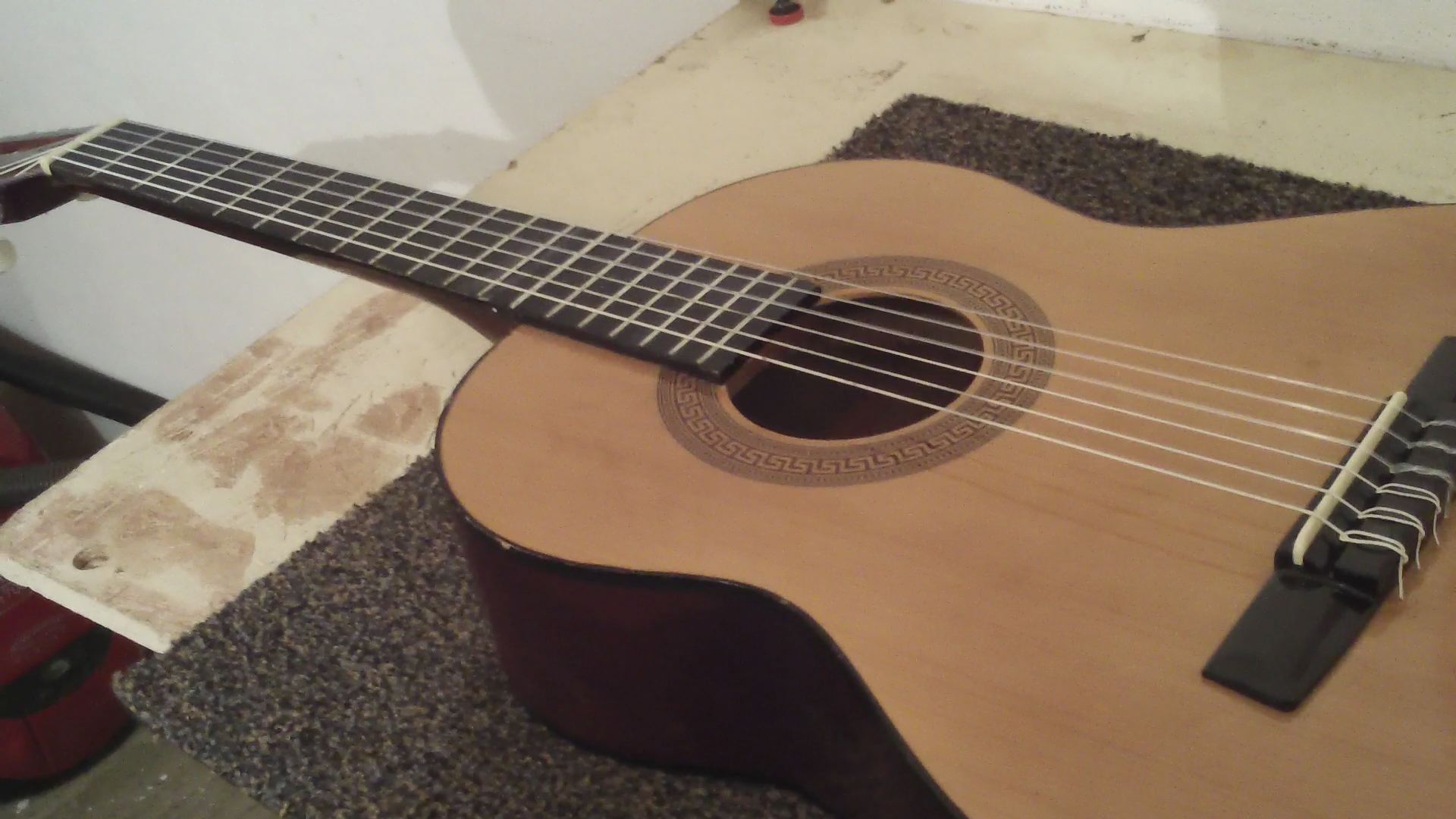

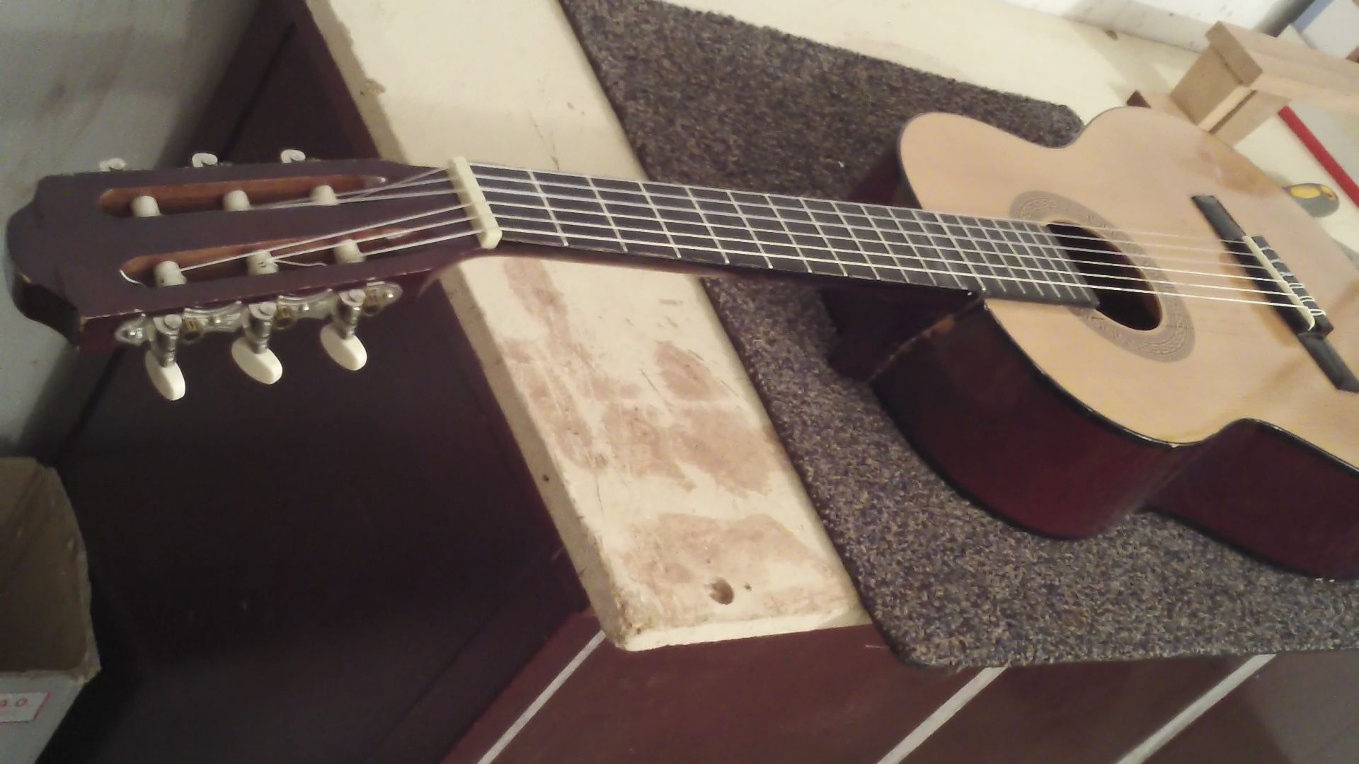

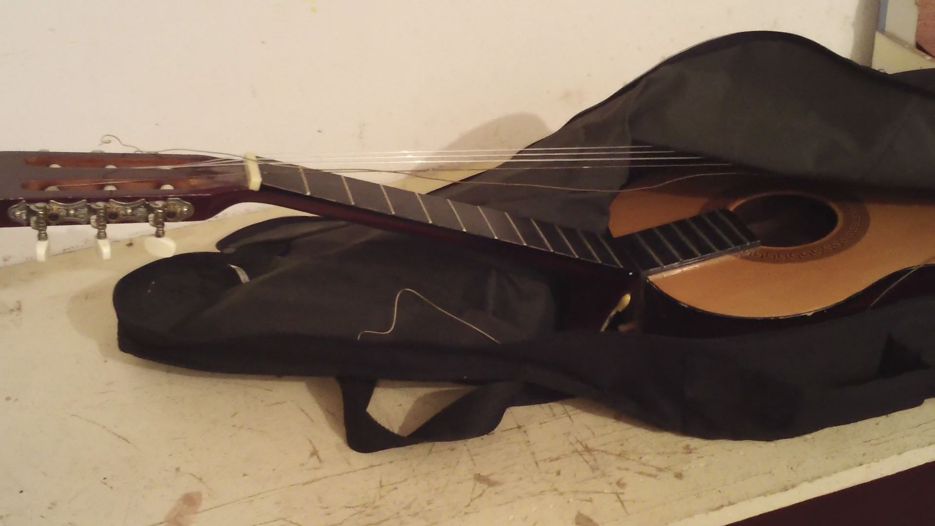

Κωστη, τζαμι την πας την ρωσιδουλα!
θυμασαι ποσες χορδες ειχε; αν ειναι λιγο παλαια, ('30 - '60) προσεχε μην ειναι 7χορδη (θα το διαπιστωσεις αν στον πανω καβαλαρη εχει πανω απο 52χιλ), γιατι αν την κανεις 6χορδη θα εχει (φαινεται) πολυ η αποσταση απο το τελος των χορδων εως την ταστιερα. (δηλαδη αν ηταν 7χορδη, να παραμεινει ετσι... βεβαια οτι πει το αφεντικο!)
το καπακι αυτο ειχε, χωρις ροζετα-λουστρο; το εξυσες η άλλαξες και το καπακι;
ο μπαγλαμας κενταει!
Δημητρη τι λουστρο της εβαλες; φαινεται πολυ ομορφη!

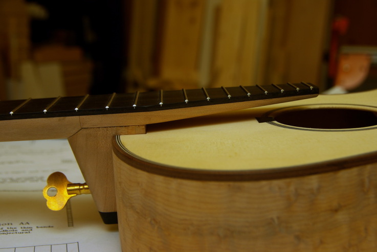

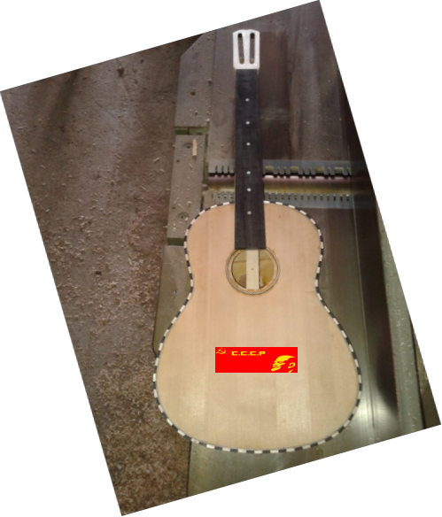

ΑΥΤΗ ΕΙΝΑΙ ΜΙΑ ΣΟΒΙΕΤΙΚΗ ΚΙΘΑΡΑ...
έχω κι εγώ ερωτήσεις για την κιθάρα:
η ένωση μπράτσου - σκάφους είναι κάπως έτσι ?
αν ναι,
1) το μπράτσο έχει πατούρα περιμετρικά στην ένωση (αυτή στην φωτο δεν έχει, έχει παραμέσα στον τάκο που δεν φαίνεται απ' έξω)
2) τι σχήμα / κομμάτια έχει η βάση της ταστιέρας (στην φωτο παραπάνω π.χ. φαίνονται τρία κομμάτια: μπράτσο - τακούνι - προέκταση)

Στέλιο γομαλακα κάνω μόνο και εδώ είναι περασμένο το καπακι 2 χέρια.
Μάνο το κλειδί που φαίνεται εκεί στην ένωση τι είναι; Εξαερωση της κάνεις;   ;)
ΕΓΩ ΤΗΝ ΠΗΡΑ ΕΤΣΙ....ΛΥΜΕΝΗ ΚΑΙ ΤΡΙΜΕΝΗ ΧΩΡΙΣ ΧΩΡΔΕΣ ΚΛΠ. ΔΕΝ ΝΟΜΙΧΩ ΟΤΙ ΕΙΝΑΙ ΠΟΛΥ ΠΑΛΙΑ Η ΚΙΘΑΡΑ. Η ΡΟΖΕΤΑ ΤΗΣ ΜΠΟΡΕΙ ΚΑΙ ΝΑ ΗΤΑΝ ΑΥΤΟΚΟΛΛΗΤΟ ΠΑΝΕ ΠΟΛΛΑ ΧΡΟΝΙΑ ΠΟΥ ΤΗΝ ΕΤΡΙΨΕ Ο ΙΔΙΟΚΤΗΤΗΣ  ΣΕ ΜΙΑ ΠΡΟΣΠΑΘΕΙΑ ΝΑ ΒΑΛΕΙ ΤΗΝ ΠΡΟΣΩΠΙΚΗ ΤΟΥ ΠΙΝΕΛΙΑ. ΤΕΛΙΚΑ ΤΗΝ ΠΗΡΑ ΕΓΩ ΚΑΙ ΤΟ ΠΡΩΤΟ ΠΟΥ ΕΚΑΝΑ ΗΤΑΝ ΝΑ ...ΓΕΜΙΣΩ ΞΥΛΟ ΣΤΑ ΠΛΑΙΝΑ ΤΟΥ ΚΑΡΑΟΛΟΥ ΤΑ ΟΠΟΙΑ ΕΙΧΑΝ ΛΙΩΣΕΙ ΑΠΟ ΤΟ ΠΟΛΥ ΤΡΙΨΙΜΟ. ΟΛΑ ΜΑΖΙ ΜΕΤΑ ΤΑ ΚΑΛΥΨΑ ΜΕ ΚΑΠΛΑΜΑΔΕΣ ΕΜΠΡΟΣ ΚΑΙ ΠΙΣΩ.
αν ναι,
ΕΤΣΙ ΑΚΡΙΒΩΣ ΣΑΝ ΤΗΝ ΦΩΤΟ ΕΙΝΑΙ Η ΕΝΩΣΗ ΜΠΡΑΤΣΟΥ.ΧΩΡΙΣ ΠΑΤΟΥΡΑ ΠΕΡΙΜΕΤΡΙΚΑ. ΜΙΑ ΒΙΔΑ ΤΟ ΣΥΓΚΡΑΤΕΙ , ΑΛΛΑ ΑΦΟΥ ΣΕΤΑΡΩ ΚΑΙ ΚΕΝΤΡΑΡΩ, ΘΑ ΒΑΛΩ ΚΑΙ ΚΟΛΛΕΣ

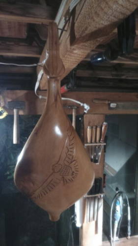

θα γραψω εδω για τα σκαρπελα δεν ξερω αν ειναι του λιντλ αλλα αν προσεξε και αλλος αυτα εχουν πολυ δυνατο ηχο μπορει καποιος που ξερει γερμανικα να ρωτησει η λαβη απο τι ξυλο ειναι και εχουν δυνατα νερα

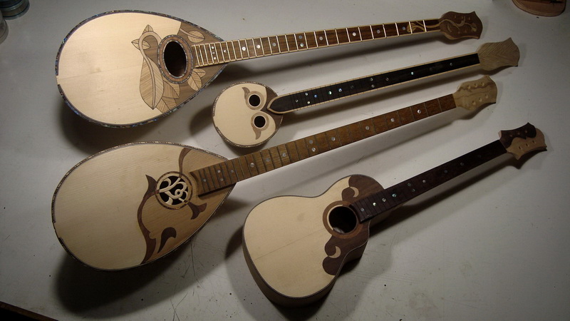

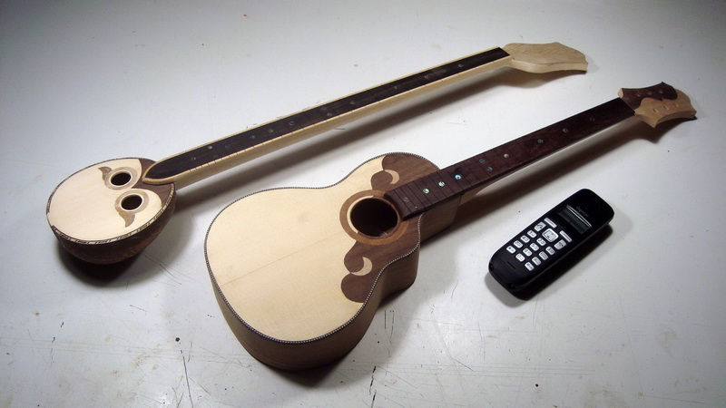

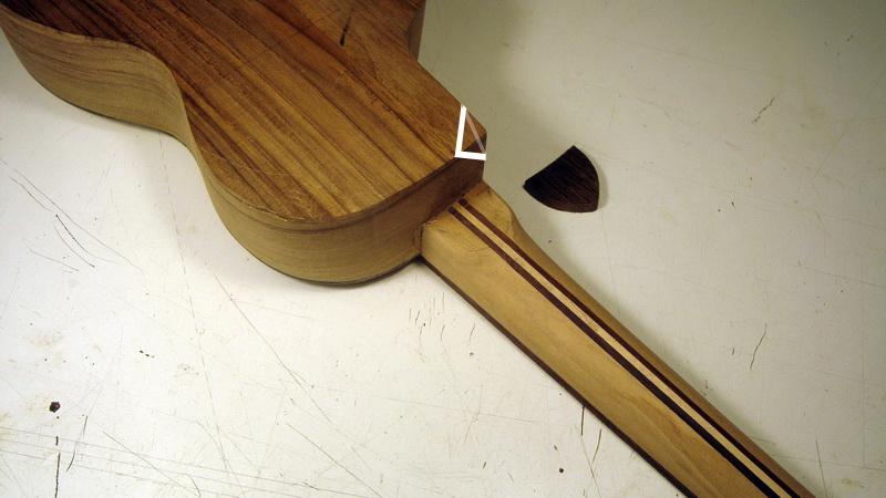

τριχορδίλα....
τα τελευταία είναι αυτά, βάζω και το τηλέφωνο να καταλάβετε το μέγεθος
κι έχω μια ερώτηση για τους κιθαροκατασκευαστές σχετικά με το "μπαγλαμέλε"... (ή γιουκλαμά)
δοκιμάζοντας το μπράτσο καθώς το διαμόρφωνα, είδα ότι αυτή η γωνία του σκάφους που έχω μαρκάρει με τις άσπρες γραμμές ενοχλεί αρκετά (για το παίξιμο που προορίζεται)...
και σκοπεύω να την αφαιρέσω... βλέπετε κανένα πρόβλημα που πιθανόν να υπάρξει? (εννοείται ότι το μέγεθος του τάκου στο σημείο εκείνο αρκεί για να αφαιρεθεί υλικό)

πω.... πολυ μεγάλο τηλεφωνο έχεις....  ;D
εξαιρετικης ομορφιας... !!!! συγχαρητηρια...
για την ερωτηση προφανως δε μπορω να απαντησω....
θελω να ακουσω το κιθαροτζουραδακι οπωςδηποτε.... !!!!!!
