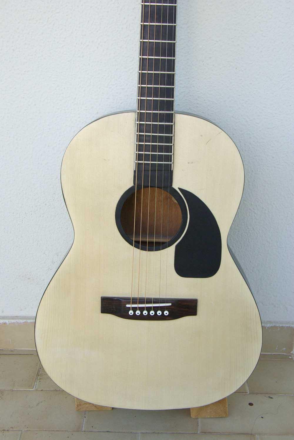

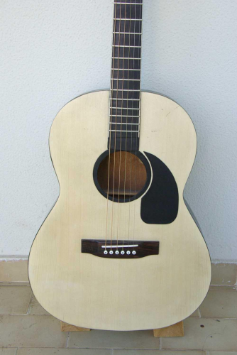

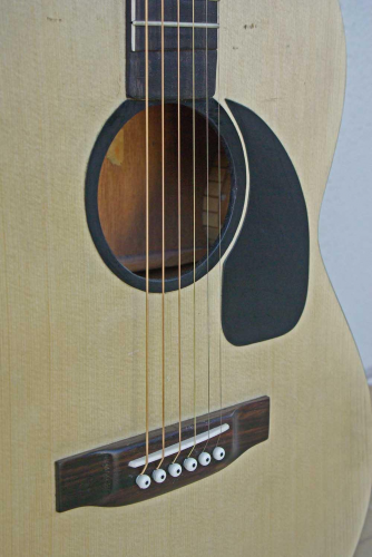

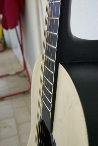

  Μιά παραπεταμένη κλασσική τής συζύγου , απ'αυτές πού γιά νά τήν πετάξεις δέν τήν πετάς , γιά νά τήν κρατήσεις δέν τήν κρατάς , ήταν η αρχή . Leona φτιαγμένη Θεσσαλονίκη από κόντρα πλακέ , μπράτσο από μαόνι μέ στριφτά νερά ( ναί , σκεβρωμένο ) , ταστιέρα μαόνι πιό καλό καί ήχο αδύναμο . Έτσι σκεφτόμουν ή νά τήν φτιάξω ή νά τήν ρίξω στό τζάκι . Επίσης δέν ξέρω κλασσική καί έτσι έπρεπε τό φτιάξιμο νά συμπεριλαμβάνει καί μετατροπή .
  Στήν έκθεση όλα τά παιδιά πού ρώτησα μέ συμβουλέψανε νά κάνω τό πρώτο . Εδώ είναι τά αποτέλεσματα

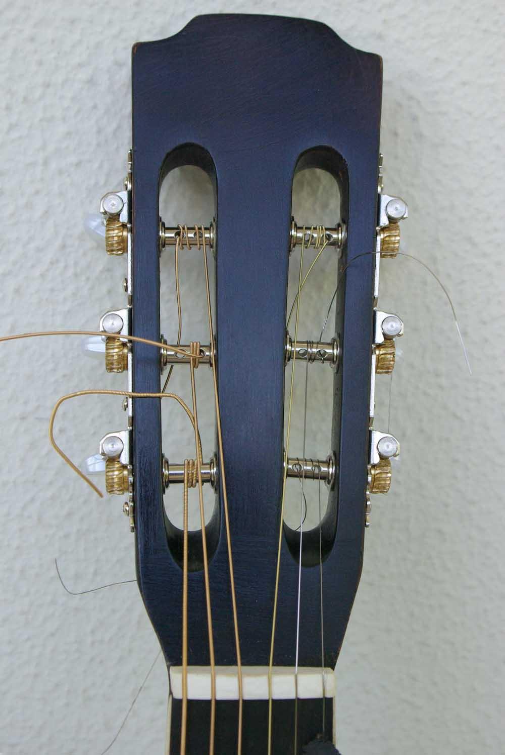

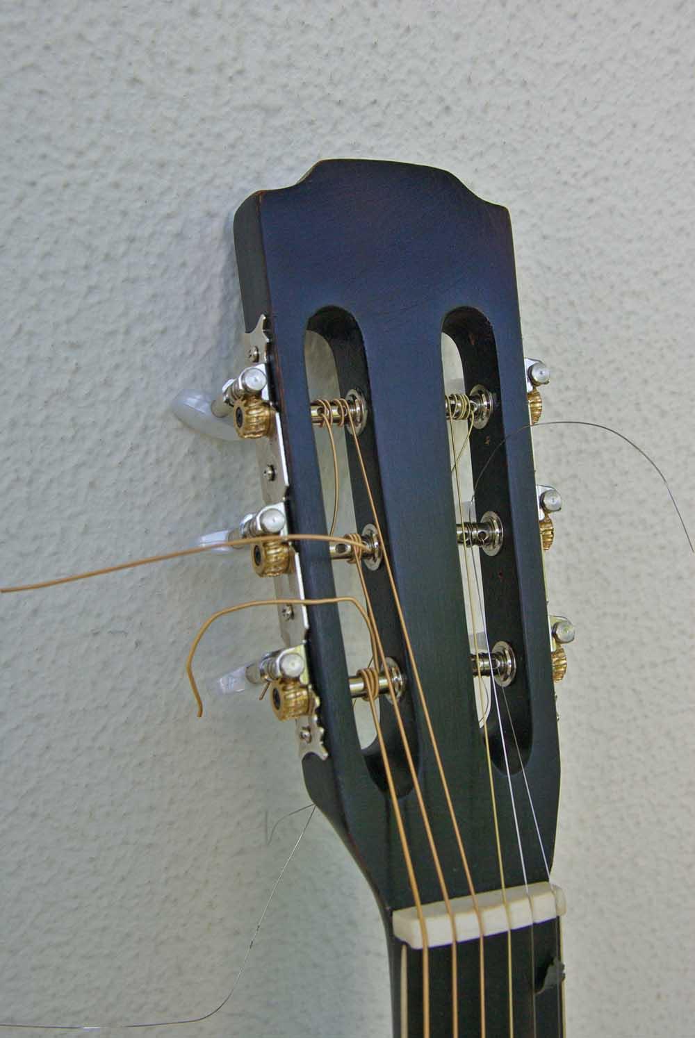

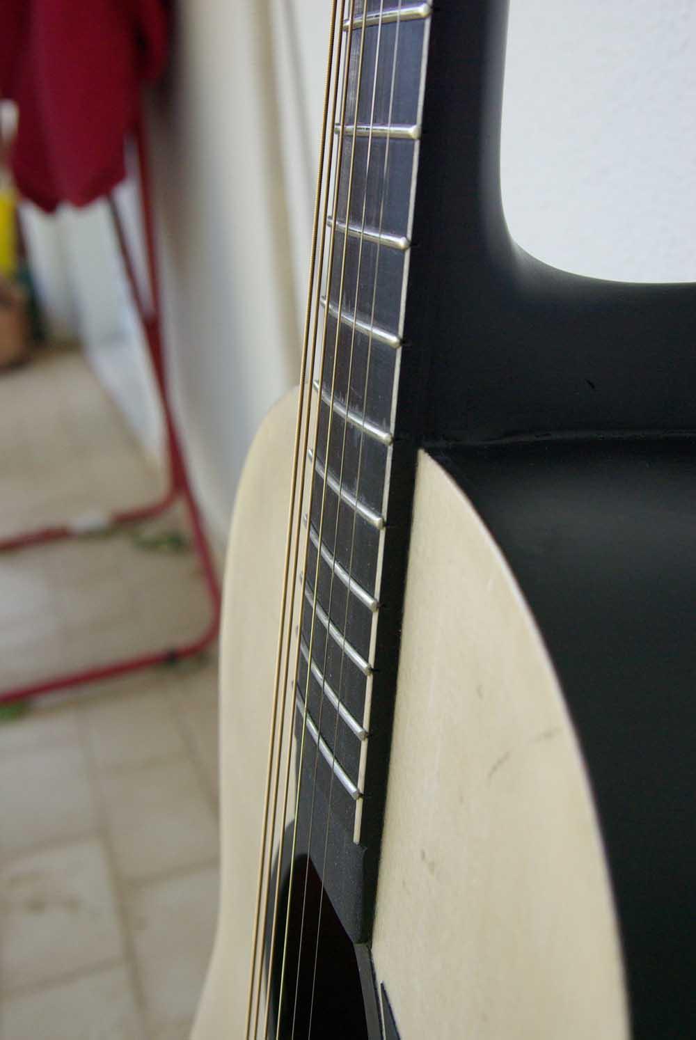

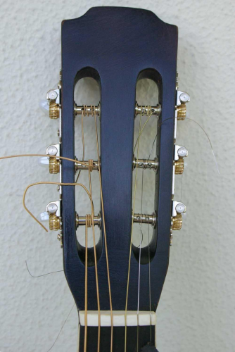

   Μιά καί δέν είμαι παιχταράς η κλίμακα έγινε 62,8 . Στά 65 η 9άρα χορδή μού κόβει τά δάχτυλα καί η 10άρα μού είναι σκληρή . Αυτό , μιά καί τό μάνικο παρέμεινε ίδιο , μού έδωσε ένα τάστο επιπλέον έξω από τό σώμα . Ταστιέρα έβαλα αυτή πού κέρδισα στήν κλήρωση τής έκθεσης ( έβενος ) καί καπάκι έλατο Α , δέν τόλμησα γιά κάτι καλύτερο γιατί αμφέβαλλα γιά τήν επιτυχία . Κλειδάκια γιά συρμάτινες , κεντραρισμένα μέ μπούσες , μιά καί οι τρύπες ήταν 11+

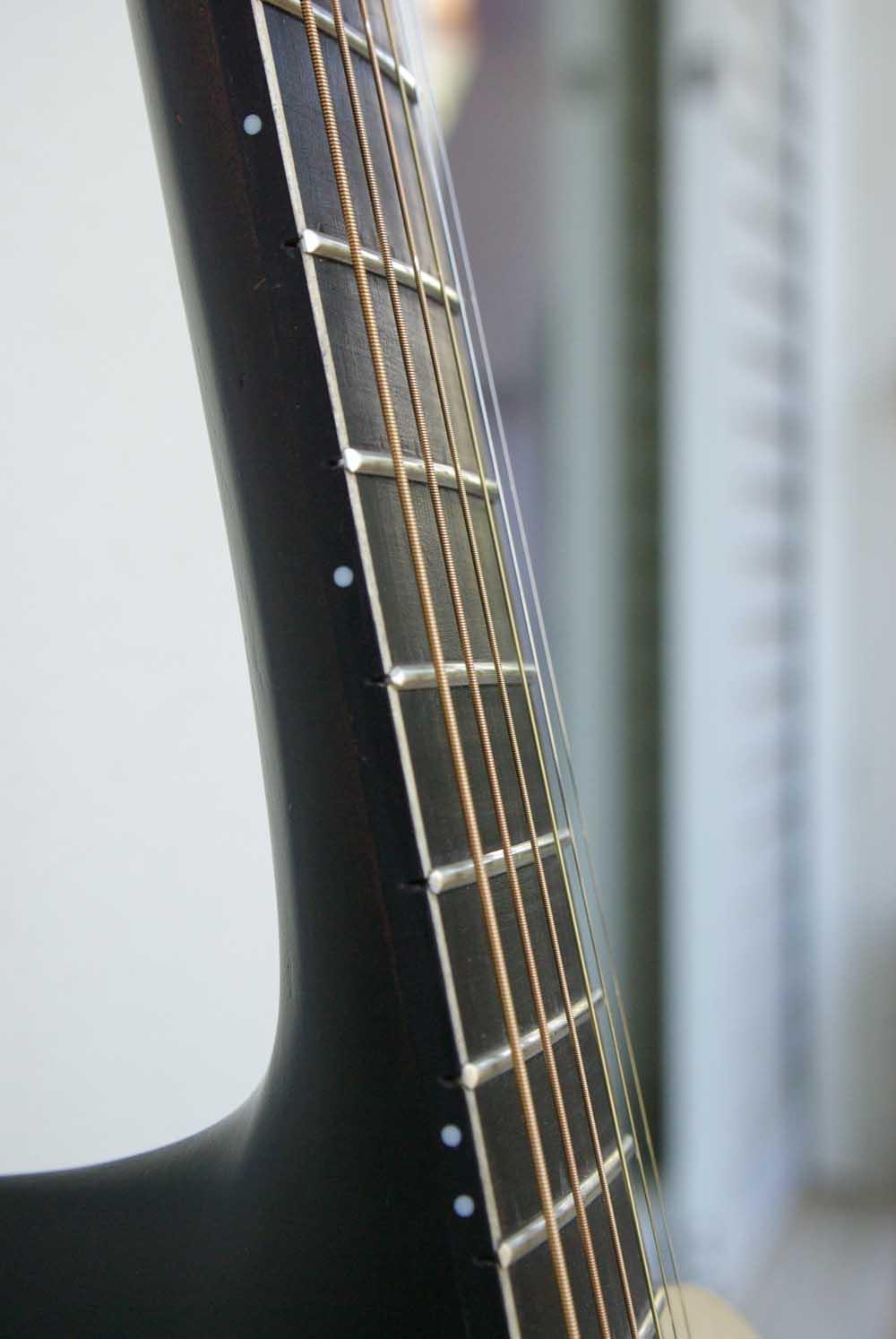

  Τό μάνικο ήταν πέτσικο . Έτσι έσφιξα τήν ταστιέρα στόν πάγκο μέ ίδια πέτσικα (δεξιόστροφα) καί τήν πλάνισα . Όταν τήν ξέσφιξα η πλανισμένη επιφάνεια ήταν αριστερόστροφη . Κολλώντας στό μάνικο ήρθαν καί τά δυό στά ίσα τους ( η κολλημένη επιφάνεια). Μετά πλανίστηκε η πάνω επιφάνεια τής ταστιέρας πού τώρα ήταν αυτή στραβή .
  Κατόπιν τό  μάνικο στένεψε πρός τά πάνω , καί η ταστιέρα έγινε πομπέ .
  Τά καμάρια είναι 5 διαστ 8χ15 , σχέδιο από βιβλίο περί ρεμπετοκίθαρων . Αυτό πού έδωσα ιδιαίτερη προσοχή , ήταν στά 3 καμάρια κάτω από τήν τρύπα , τά μετρήματα νά γίνουν σέ σχέση μέ τόν καβαλλάρη καί όχι μέ τό πάνω μέρος τού σκάφους .
  Τά τελειώματα είναι κάτι γιά τό οποίο ντρέπομαι , αλλά είχα αγωνία νά τήν ακούσω . Λοιπόν ο ήχος είναι μιά χαρά , καί σκέφτομαι μήπως θάπρεπε νά είχα βάλει καπάκι ΑΑΑ .

Παύλο μπράβο πολύ καλή δουλειά ωραία ταςτιέρα και το μάνικο, τα κλειδιά μου αρέσουν πολύ, γενικά μια πολύ καλή δουλειά μπράβο σου και εις ανώτερα  αν και το πήχη τον έχεις τοποθέτηση ψηλά

  Κώστα σ'ευχαριστώ γιά τά καλά σου λόγια . Τά μισά ( καί παραπάνω εύσημα ) ανήκουν σέ όλους εσάς πού γνώρισα στήν έκθεση , γιατί χωρίς τήν ενθάρρυνσή σας δέν θά τό είχα τολμήσει .
  Επίσης βλέποντας τώρα τήν περιγραφή πιό πάνω μάλλον είναι ελλειπής καί μπερδεμένη . Άν κάποιος φίλος κάτι δέν καταλαβαίνει άς τό πεί νά τό διευκρινίσω ή νά κάνω σχεδιάκι κλπ .

ελα βρε παυλε!
LEONA!!!!!!!!!!!
που βρηκες βρε θηριο τετοιο εργαλειο!

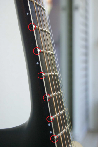

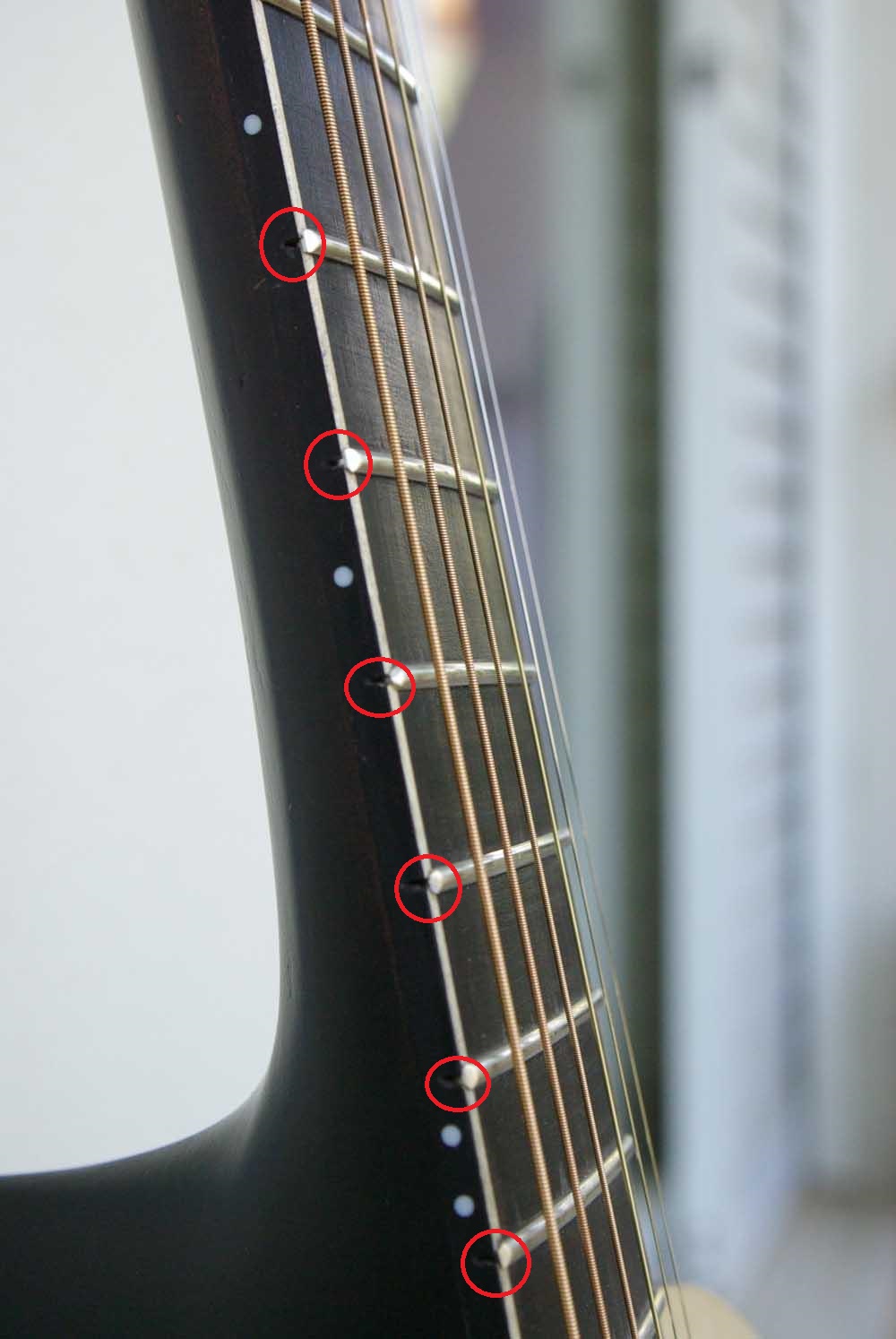

πολυ ωραια η μετατροπη, το γλυτωσε το τζακι, εγω το μονο που θα διορθωνα αφου την εκανες τοσο αστερι, (αν δεν βαριομουν), ειναι να βαλω λιγο μαυρο στοκακι στα ταστα (πανω-κατω) και να ψιλοδιορθωσω το τελειωμα της ταστιερας (εχεις βγαλει ταστα; αν ναι, γιατι;)

Πολυ ωραια την εκανες μπραβο!

  Στέλιο καλημέρα ,
 έκανα τό λάθος νά χαράξω τήν ταστιέρα στήν θέση της ( πάνω στήν κιθάρα ) μέ αποτέλεσμα νά πληγώνω τό καπάκι ( βλέπεις , δένείναι επίπεδη ) . Αφού είδα καί απόειδα , αποφάσισα νά αρκεστώ στά 18 τάστα , καί από κεί καί κάτω νά τήν χαμηλώσω , μέ προοπτική στό μέλλον νά ενθέσω κάτι διακοσμητικό σέ λευκό ξύλο ή κόκκαλο .
 Γιά τό στοκάρισμα εννοείς τίς χαρακιές στό πλάι , ή τό σημείο εφαρμογής στήν επιφάνεια ;

Υ. Γ. Πήγα καί πήρα ένα κομμάτι κελεμπέκι γιά μάνικο , σκέφτομαι νά ξεκινήσω απόξαρχής γιά ρεμπετοκίθαρο , πού μπορώ νά βρώ σχέδια γιά PARLOR STYLE , μού φαίνεται ιδανική περίπτωση γι'αυτή τή δουλειά .

παυλε, αυτο εννοω...
πολυ ωραιο (ομορφο) το κελεμπεκι στο μπρατσο, το εχω βαλει σε μια, αλλα λιγο δυσκολοδουλευτο...

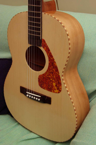

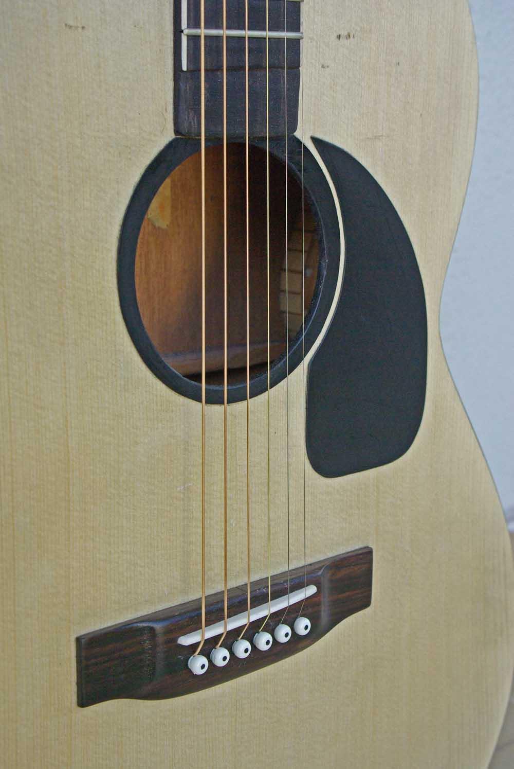

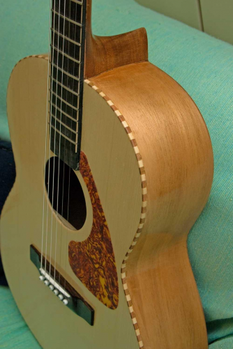

    Παιδιά όπως είπα καί πιό πάνω ντρεπόμουνα γιά τήν εμφάνιση αυτής τής κιθάρας .Τό δύο συστατικών βερνίκι στό σώμα δέν είχε αφαιρεθή , απλά τρίφτηκε καί περάστικε μαύρο σπρέυ νά κρυφτούν οι ατέλειες , στό καπάκι υπήρχαν λειψάδες πού οφείλονταν στό ότι είχα υπολογίσει γιά φυτίλι στήν αρχή πού τελικά δέν μπήκε . Αιτία η αγωνία μου νά ακούσω τή φωνή της .
  Έτσι , ξανά στό χειρουργικό τραπέζι .

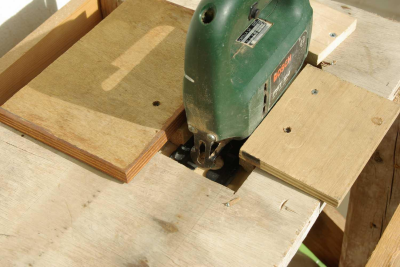

  Κατ'αρχήν ένα γερό τρίψιμο νά φύγει τό σχεδόν 1 χιλ στρώμα βερνικιού πού είχε πάνω . Τό χρώμα τού ξύλου πού είδα από κάτω ήταν μιά ευχάριστη έκπληξη .

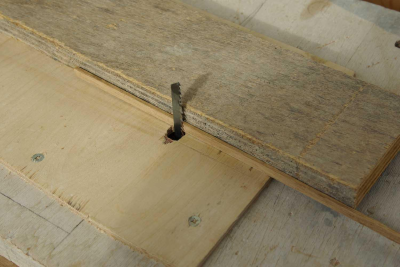

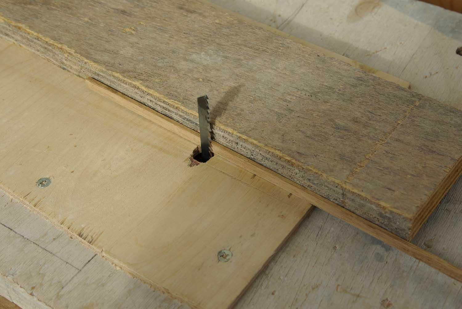

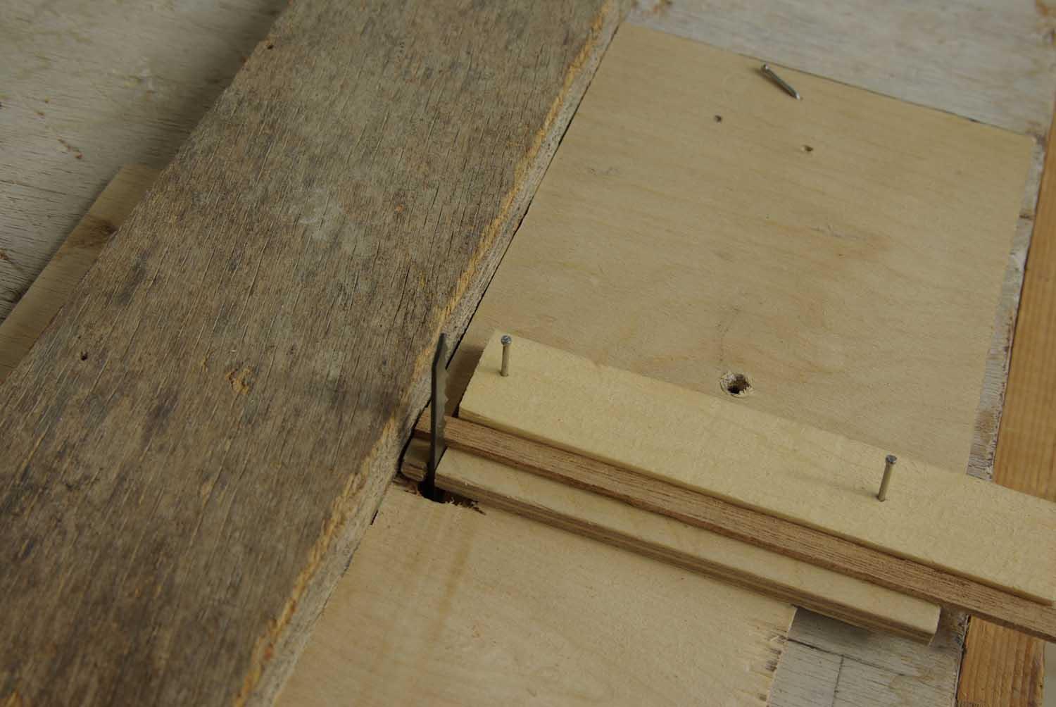

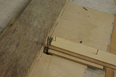

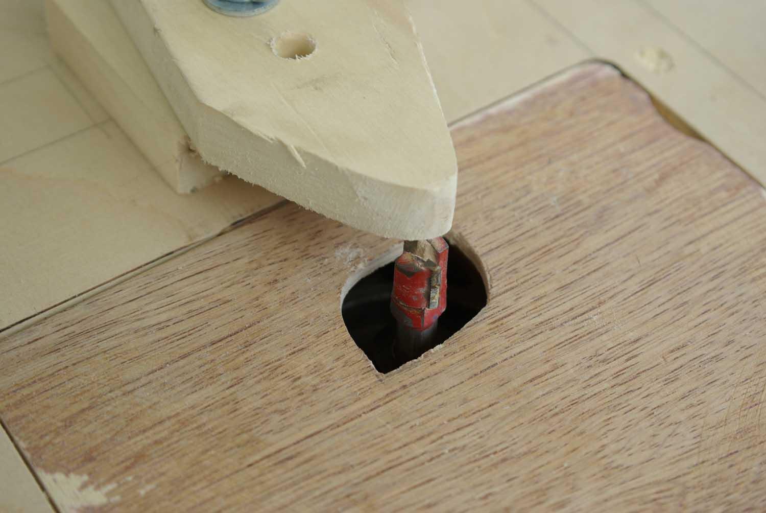

  Μετά φτιάχτηκε αυτός ο οδηγός γιά τό τράβηγμα τού λουκιού , μέ τό ρούτερ ανάποδα κάτω από τό τραπέζι .

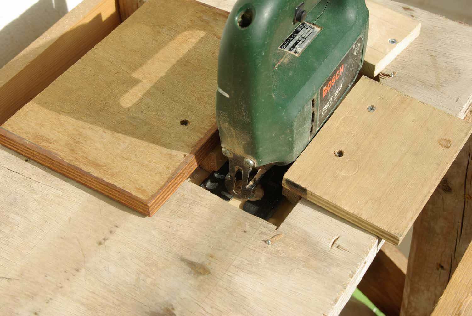

  Μετά , κάτω από τό τραπέζι , μπήκε τό σεγάκι
  Γιά νά κοπούν τά πηχάκια
  Τά πηχάκια όμως στό λύγισμα ( μέ ατμοσίδερο , δέν έχω τό εργαλείο ) σπάγανε . Έτσι έφτιαξα αυτόν τόν οδηγό γιά νά τά κόψω σέ τετραγωνάκια 6χ6 χιλ . Τόν εμπνεύστηκα στό σούπερ μάρκετ βλέποντας τό σαλαμοκόφτη .

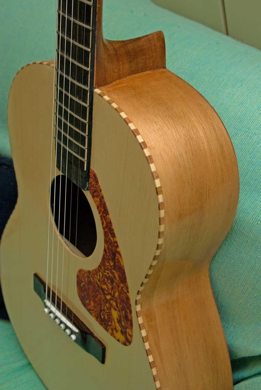

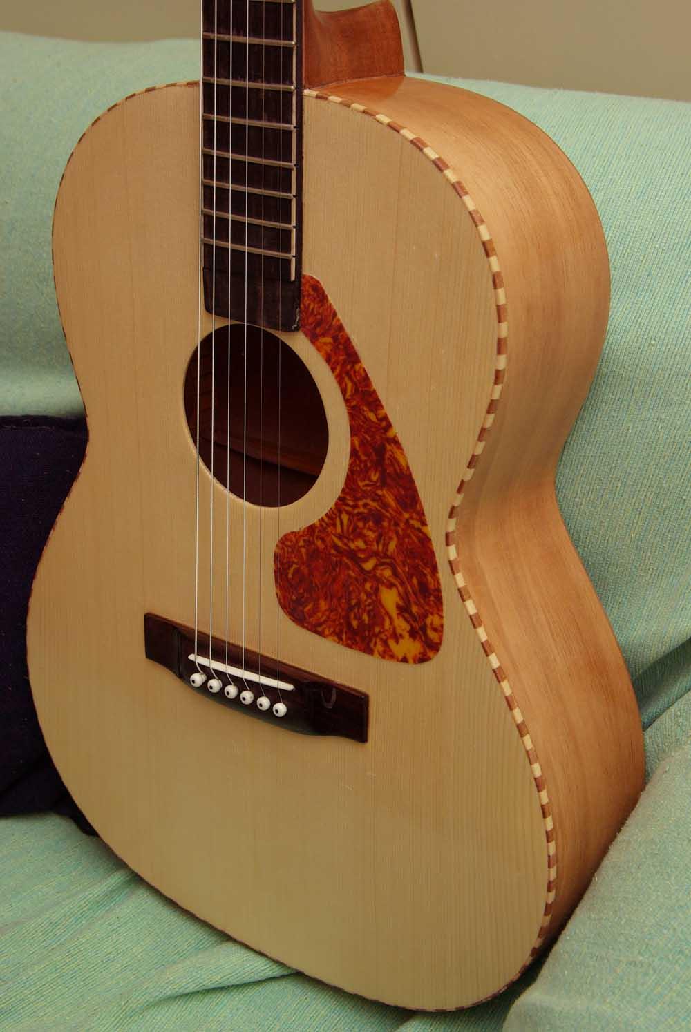

   Επόμενο βήμα κόλλημα τά κομματάκια ( στήν αρχή σκέφτηκα νά τό αναθέσω σέ κανένα φυλακισμένο ) , 2 χέρια sealer νίτρου , καί
ακρυλικό σπρέυ .
   Τό αποτέλεσμα είναι αυτό .
   Εμένα μού φαίνεται σαφώς αναβαθμισμένη . Καί φυσικά όσον αφορά τόν ήχο , μέ 1 χιλ βερνίκι μείον , δέν φαντάζεστε τήν διαφορά .

μπραβο παυλο την εκανες λουκουμι-μουρλια!
γεια στα χερια σου
πολυ ομορφη, και εκτος απο το 1χιλ, την αλαφρυνες-απαλλαξες και απο αρκετα γραμ αχρηστου και επονειδιστου (που το θυμηθηκα παλι αυτο....)  βαρους στο καπακι...

Μπράβο Παύλο!Της έδωσες άλλη ζωή!
