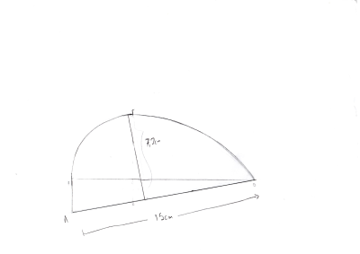

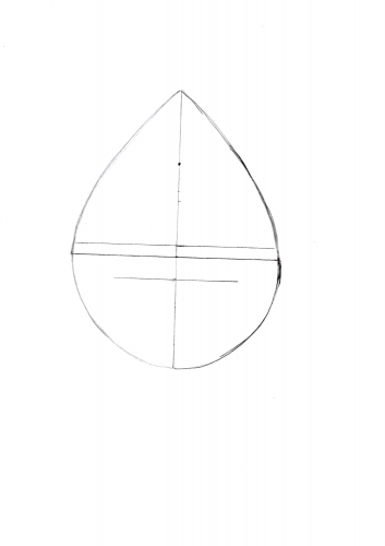

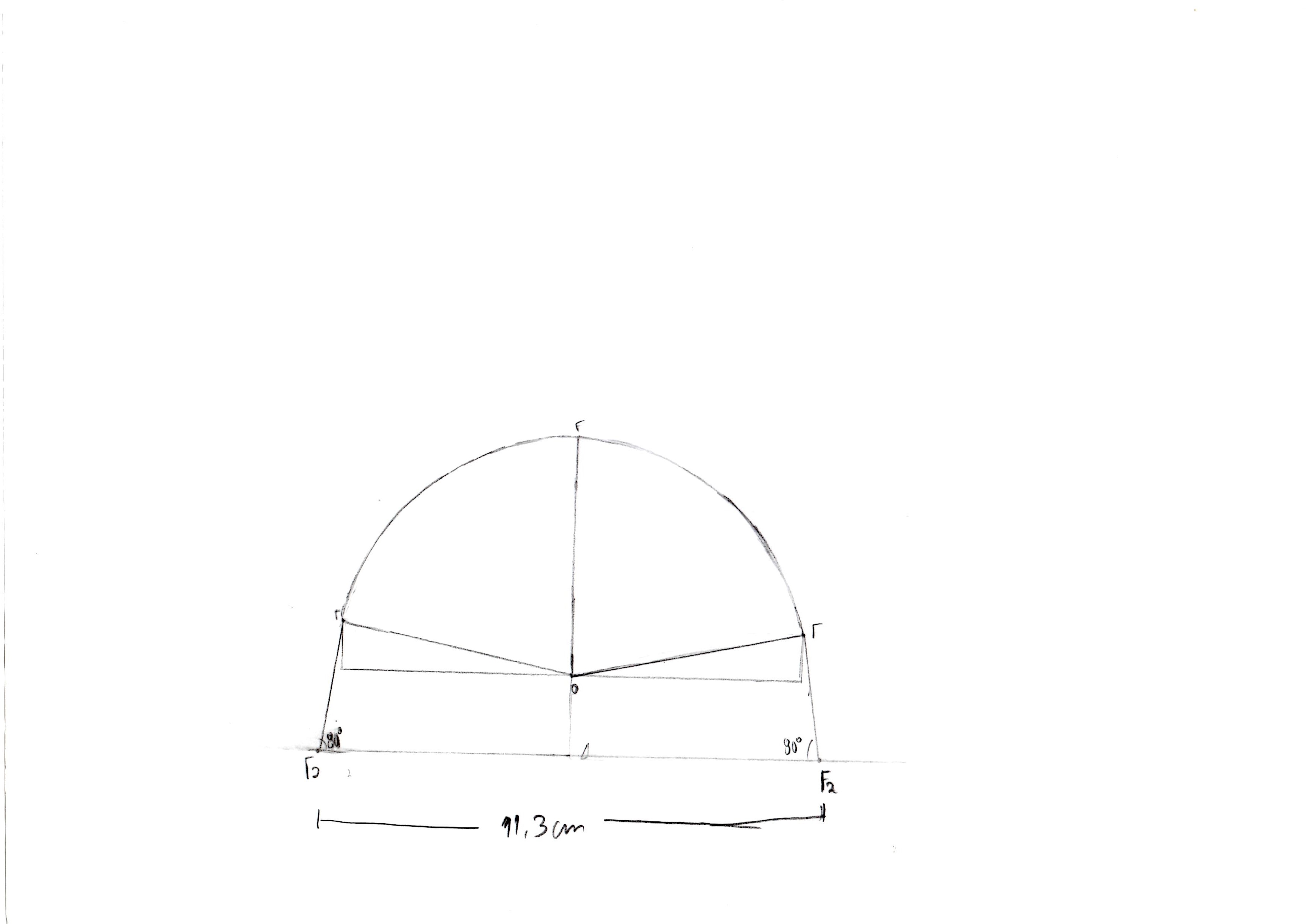

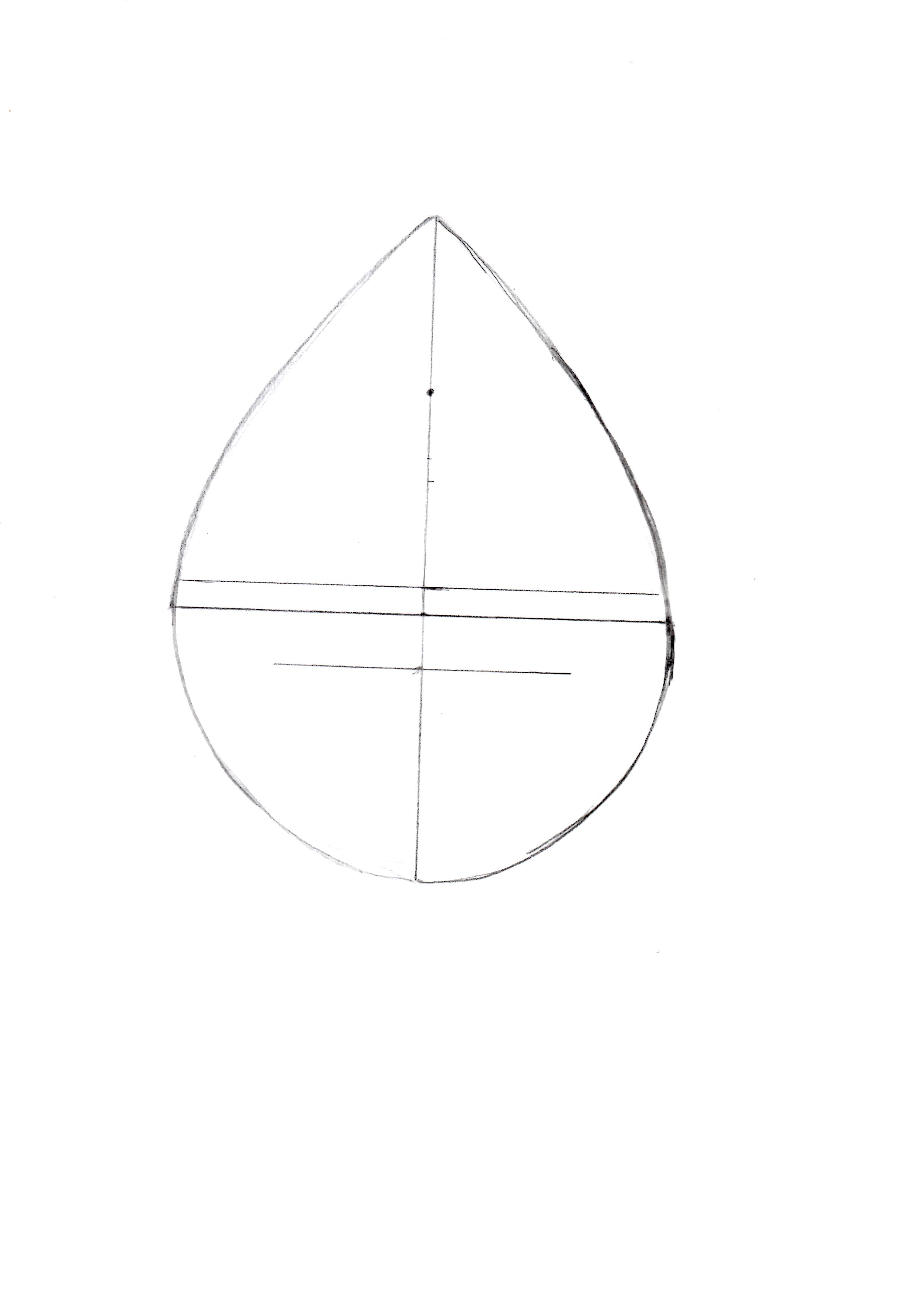

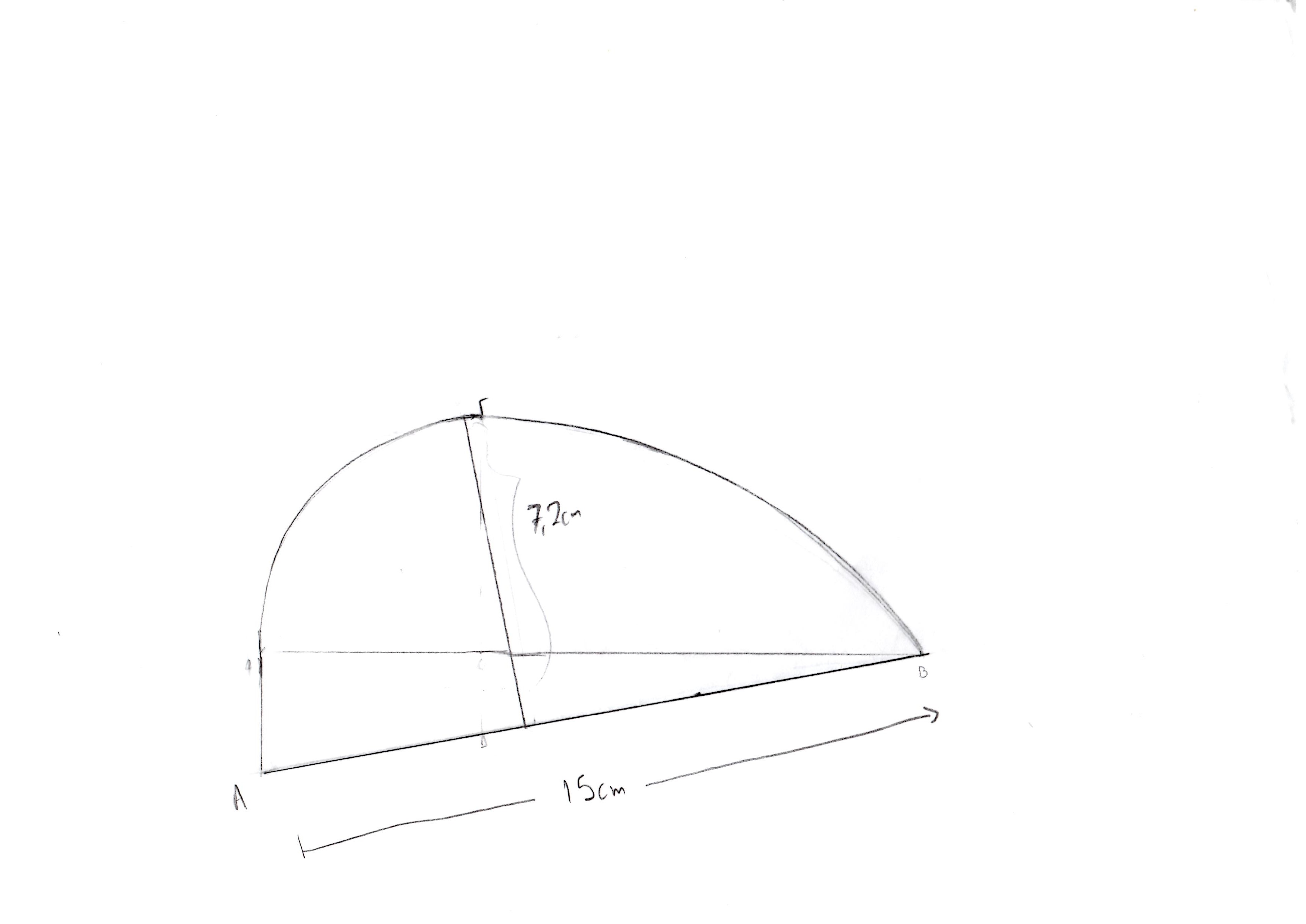

Γειά σας και καλώς σας βρήκα,
Αρχικά να σας πω ότι με την οργανοποιία δεν είχα ποτέ καμία επαφή παρά μόνο τον τελευταίο καιρό που έχω μπει σε αυτο το "τρυπάκι" και γενικά ψάχνω διάφορα κυρίως εδώ στο φόρουμ. Επίσης έχω αγοράσει το βιβλίο "το σκαφτό μπαγλαμαδάκι" και γενικά νομίζω έχω μια πολύ βασική εικόνα στο μυαλό μου για να ξεκινήσω.
Όπως λέω και στον τίτλο η πρώτη απόπειρα θα είναι γiα σκαφτό μπαγλαμά και μάλλον μονοκόμματο. Τα ξύλα που μπορώ να βρω για μανίκι-σκάφος είναι φλαμούρι και ελιά. Εσείς πιο προτείνετε? Απ' ότι έχω καταλάβει η ελιά δεν είναι και από τα πιο ενδεδειγμένα οπότε...
Επίσης υπάρχει μεγάλη πιθανότητα σκεβρωματος με αυτα τα ξυλα έαν δεν βάλω κόντρα?
Οι διαστάσεις για το σκάφος που έχω είναι:
Μηκός: 15cm
μεγιστο Πλάτος: 11,3cm
μεγιστο Βάθος: 7.2cm
Ορίστε και τα σχέδια:
Ευχαριστώ πολύ! :)

« Απάντηση #1 στις: Μαΐου 29, 2015, 02:14:00 μμ »
..το μήκος σου είναι 13,5 ...... τον τελευταίο 1,5 πόντο στη μύτη θα στον "φάει" το μανίκι.... :-[
..κόψε λίγο πλάτος.....για τζουραδάκι το πάς..... :-[.

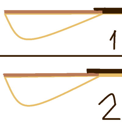

Γεια σας και πάλι,
Έχω δει σε όλους τους μπαγλαμαδες και όχι μονο ότι το σκάφος με το μπράτσο απέχουν όσο το πάχος του καπακιου έτσι ώστε όταν μπει το καπάκι να βρίσκονται στο ίδιο ύψος και να μπει η ταστιέρα (εικόνα 2). Τώρα αυτό που θέλω να ρωτήσω είναι αν γίνεται να είναι το σκάφος και το μανίκι στο ίδιο ύψος και να φαγώθεί η ταστιέρα απο κάτω όσο το πάχος του καπακιού (εικόνα 1). Θα υπάρχει κάποιο πρόβλημα. Πρόκειται για μονοκόμματο μπαγλαμα όπως εχω γραψει. Ευχαριστώ!
Απ: Σκαφτός Μπαγλαμάς Μονοκόμματος- Πρώτη κατασκευή
« Απάντηση #9 στις: Ιουλίου 07, 2015, 02:31:04 μμ »
και βέβαια γίνεται, απλώς θυμήσου να το λάβεις υπόψη στον υπολογισμό ύψους του καβαλλάρη και την κλίση - ίσως χρειαστεί να αφαιρέσεις επιπλέον υλικό από το χείλος του σκάφους.
