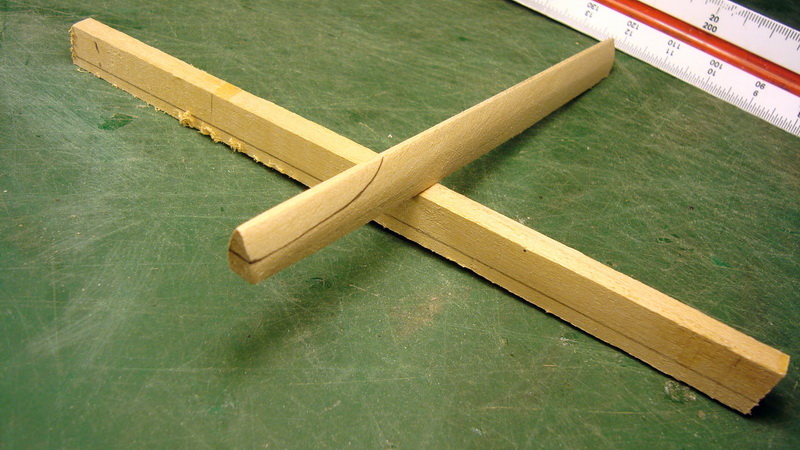

Επίσης, ξέχασα να πω ότι έχω κάνει λάθος με το καμάρι. Αντί να το διαμορφώσω λεπτό στη μέση κ πλατύ στις άκρες έκανα το ανάποδο (πλατύ στη μέση κ λεπτό στις άκρες). Μήπως να προσπαθήσω να το φάω λιγο;

« Απάντηση #71 στις: Νοεμβρίου 18, 2015, 01:21:43 μμ »
σ' αυτήν την φωτό δεν βλέπω διαφορετικά πάχη, αλλά ύψη. Βέβαια μειώνεται και το πλάτος στις άκρες (έφτασε να "χαντρώσει" ?)
αν "πλατύ" εννοείς το ύψος του καμαριού, καλά το έκανες (ψηλό στη μέση να χαμηλώνει προς τα άκρα) αλλά αν αυτό που βλέπω είναι  το τελικό, μάλλον το παραχαμήλωσες: 2-3 χιλ. min τα ήθελε στην άκρη να "χαντρώσει" στην πατούρα, εκτός αν το ήθελες "ελεύθερο".

Το καπάκι πιστεύω πως έχει κάτσει καλα. Μπήκε κ ενίσχυση στα πλαινα στο σκάφος. Αυτό που γράφω πιο πάνω ειναι ότι κοιτάζοντας το κεντρικό κομμάτι στο καμαρι, έπρεπε να ήταν πιο λεπτή η κορυφή Κ οχι πλατιά όπως ειναι τωρα.. Επισυνάπτω κ φωτο με το πώς έπρεπε να ειναι. Πιστεύεις αυτό μπορεί να επηρεάζει τον ήχο; Άμα μείνει ετσι ο ήχος το βλέπω για καυσόξυλο :(

Diskopotiro σε άκουσα με το 2ο μπαγλαμαδάκι σου και ο ήχος του δεν είναι τόσο "μουγγοτός" όπως τον χαρακτήρισες πιο πάνω. Δεν είμαι σε θέση να πω αν φταίει η μορφή που έδωσες στο καμάρι, ή κάτι άλλο, πάντως μην το πετάξεις , μην το κάψεις . Αστο σε μια γωνίτσα και όταν με το καλό προχωρήσεις στο επόμενο (γιατί σε κόβω για πολύ νέο και ορεξάτο) παίζε και έχε τον ήχο του σαν στοιχείο αναφοράς ...

κατ αρχάς συμφωνώ με τον Ιωσήφ, αν δεν σου αρέσει άστο να βρίσκεται και προχώρα στο επόμενο, κάποια στιγμή αν το θες θα νοιώσεις ή θα καταλάβεις τι σου φταίει σ' αυτό και θα το λύσεις τότε το θέμα.
Στο προκείμενο (λόγω μικρού σκάφους), δεν νομίζω ότι φταίει τόσο η διαμόρφωση του καμαριού, όσο ίσως το πάχος του. Άλλωστε θα ήταν δύσκολο να φτάσεις το καμάρι μέσα από την μικρή τρύπα. Τι πάχη έχουν το καμάρι και το καπάκι ? αν σε παίρνει, ίσως βελτιωθεί τρίβοντας λίγο το καπάκι στην περίμετρο - αν είναι παχύ, που στη φωτό μάλλον λεπτό φαίνεται.
Με την ευκαιρία, το σχήμα του καμαριού προκύπτει από απλή γεωμετρία: η δουλειά που έχει να κάνει είναι να στηρίξει το καπάκι κυρίως στο κέντρο όπου αυτό (το καπάκι) δεν στηρίζεται πια στο σκάφος. Αυτό που έχει σημασία για την στατική επάρκεια του καμαριού είναι κυρίως το ύψος και όχι το πλάτος (φάρδος), οπότε στην πάνω πλευρά μπορεί να μειωθεί το πλάτος ώστε να ελαφρύνει το ίδιο το καμάρι και να επιτρέψει την καλύτερη δόνηση του καπακιού (χωρίς ταυτόχρονα να χάσει σε στήριξη). Έτσι η τομή του γίνεται περίπου τριγωνική.  Μετά αφαιρούνται τα πλαϊνά από ένα σημείο και προς τα άκρα (όπου και πάλι υπάρχει το σκάφος για να αναλάβει την στήριξη) και έτσι προκύπτει η τελική μορφή. Κατά την γνώμη μου δεν χρειάζεται "γλυπτική" και καμπύλα τελειώματα, μόνο λίγο γυαλόχαρτο στις γωνίες. Τα δε κομμάτια που αφαιρούνται στα άκρα, μ' αρέσει προσωπικά να μην έχουν καμμία περαιτέρω επεξεργασία, περνάει το σκαρπέλο και τέλος.
