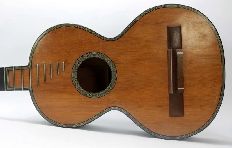

αφού με καλείς... έχω ένα folder στον υπολογιστή που το λέω 'interesting images" και κατεβάζω ό,τι βρώ...

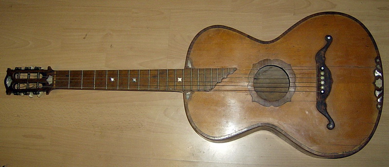

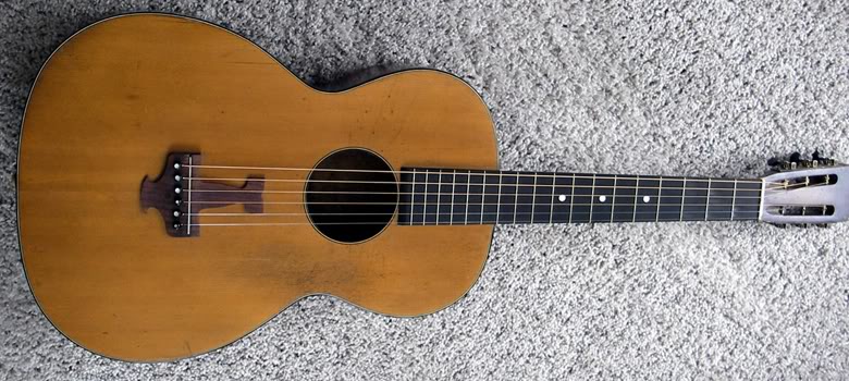

λοιπόν για αρχή πάρε έναν επετειακό καβαλάρη προς τιμήν του Lindberg και του Spirit of Saint Louis (το αεροπλάνο με το οποίο διέσχισε για πρώτη φορά τον Ατλαντικό)

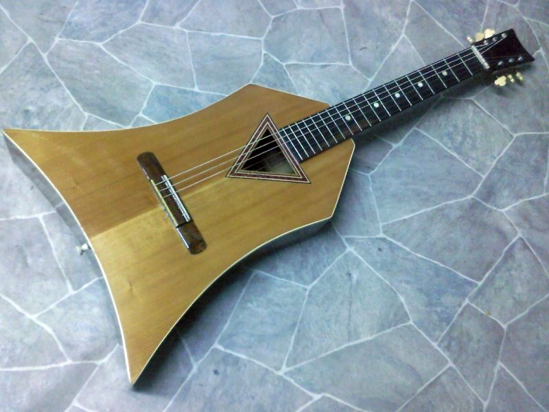

μια κλασσική (?) som duro brasil

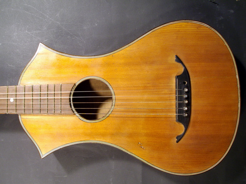

μια με ανεστραμμένα upper bout που μου αρέσει πολύ

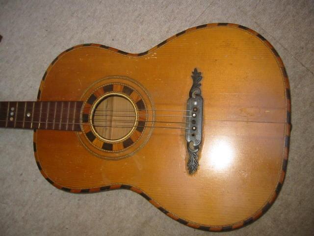

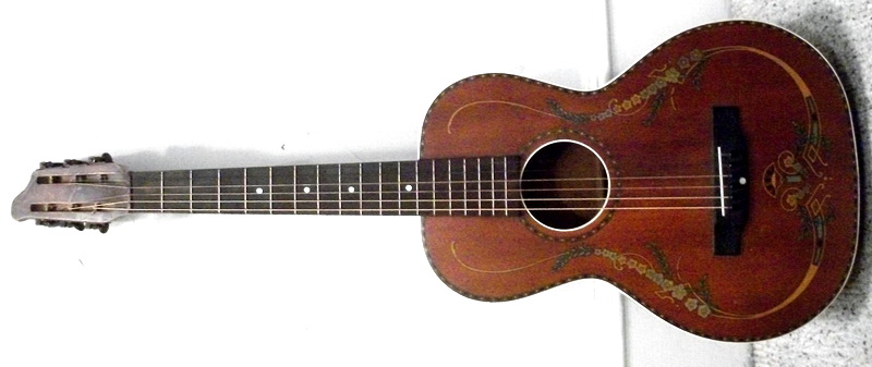

και σταχυολογώ ανάκατα (πυρ κατά βούληση) ....

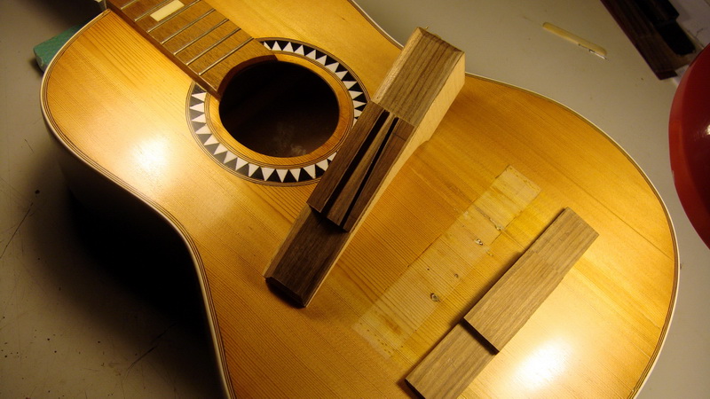

Μανο νομιζω η κλιση στο κοκαλο ειναι μεγαλη μπορεις να βαλεις φαρδυ κοκαλο και να το διαμορφωσεις για καθε χορδη ξεχωριστα ετσι κι αλλιως στη σολ θα εχεις καποιο θεμα
Απ: Φωτογραφίες και Βίντεο ἀπὸ Ἐργαστήρια : Απρίλιος 2015
« Απάντηση #18 στις: Απριλίου 09, 2015, 07:35:28 πμ »
Νάσο ευχαριστώ, έχεις δίκιο!
Στη μεταφορά της κλίσης έκανα αναγραμματισμό (έγραψα μια διάσταση 57 αντί για 75, βρήκα τις σημειώσεις) και έγινε το λάθος. Τα "κακά" του να δουλεύεις βράδια. Τα "καλά" του φόρουμ - βρέθηκε νωρίς. Για να το διορθώσω όμως πρέπει να γίνει 5 χλστ. το κόκκαλο, πολλά μου φαίνονται. Μάλλον θα πάω για νέο καβαλάρη.

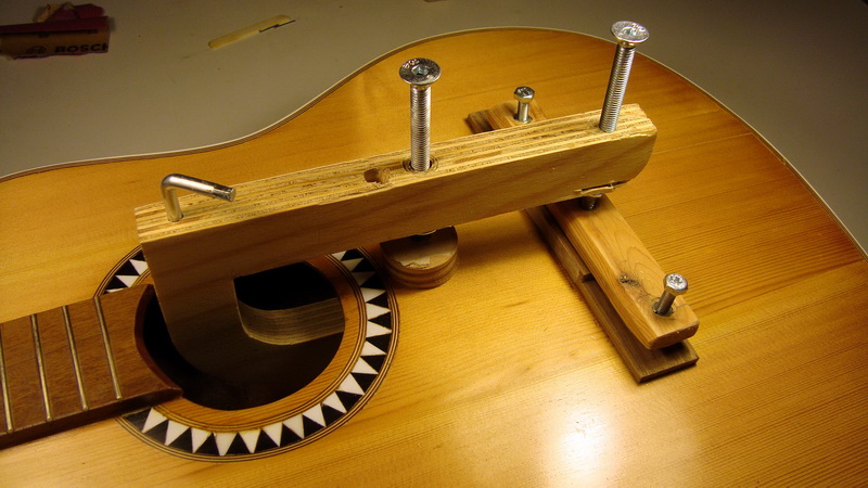

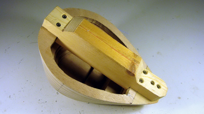

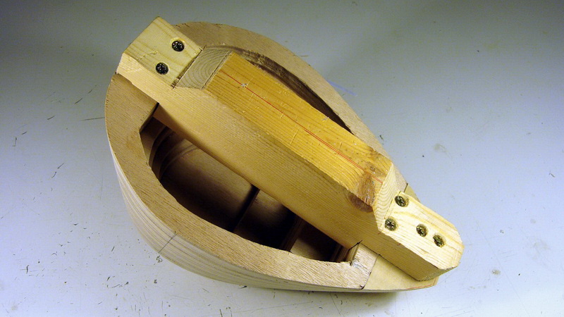

Μανο το jigακι που ρωτησες, δεν το εχω ξαναδει να πω την αληθεια, αλλα ετσι οπως το φανταζομαι, το ελατηριο που ειναι απ' εξω, τραβαει το κατω μαγουλο (αυτο που δεν φαινεται) ετσι ωστε να σφυξει. και το εμβολο που φαινεται στην πανω γωνια ειναι για να το ανοιξεις. ετσι μου φαινεται τουλαχιστον
« Απάντηση #20 στις: Απριλίου 16, 2015, 08:45:51 πμ »
σα να 'χεις δίκιο... πρέπει να το μελετήσουμε λίγο, καλό φαίνεται...
« Απάντηση #21 στις: Απριλίου 16, 2015, 08:56:15 πμ »
λοιπόν η κλίση του κόκκαλου τελικά ήταν σωστή. Έφτιαξα άλλον και πριν χαράξω ξαναμέτρησα (τι πρωτότυπο) πάνω στην κιθάρα και έβγαλα την ίδια κλίση. Φαίνεται πολύ έντονη γιατί όλος ο καβαλάρης μπαίνει λοξά (με κλίση "ανάποδη") για να καλύψει τα ίχνη των παλιών καβαλάρηδων.
Στέλιο άνοιξα και τις τρύπες που το είχα άγχος, στοιχημένες είναι αλλά η κλίση των χορδών δεν πολυπέτυχε (αμάν ρε παιδί μου με τον καβαλάρη της κιθάρας, στα μπουζούκια με κολυμπητό καβαλάρη είναι πολύ πιο απλά τα πράγματα). Πέτυχε και το μπιζουτέ.
και πλησιάζοντας στο τελευταία χέρια λαδιού, έφτιαξα και το συμπλήρωμα για τα "φτερά" του καβαλάρη. Τελικά χρειάζεται και η δεύτερη μεγάλη βίδα (αυτή κοντύτερα στην τρύπα) γιατί σταθεροποιεί το σύστημα μέχρι να βάλεις κόλλες και να σφίξεις.
τώρα που είδα πως δουλεύει για την επόμενη φορά θα φτιάξω άλλο πιο ευπαρουσίαστο και με καλύτερα ξύλα γιατί αυτά τα ένθετα με τα πάσα (δεν ξέρω πως τα λένε) "τινάζουν" το κόντρα πλακέ και το πεύκο για πλάκα.

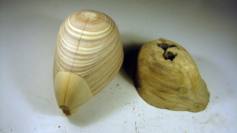

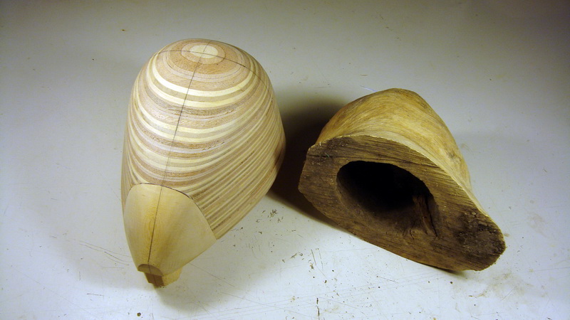

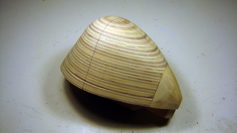

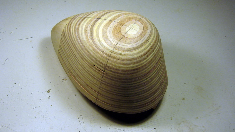

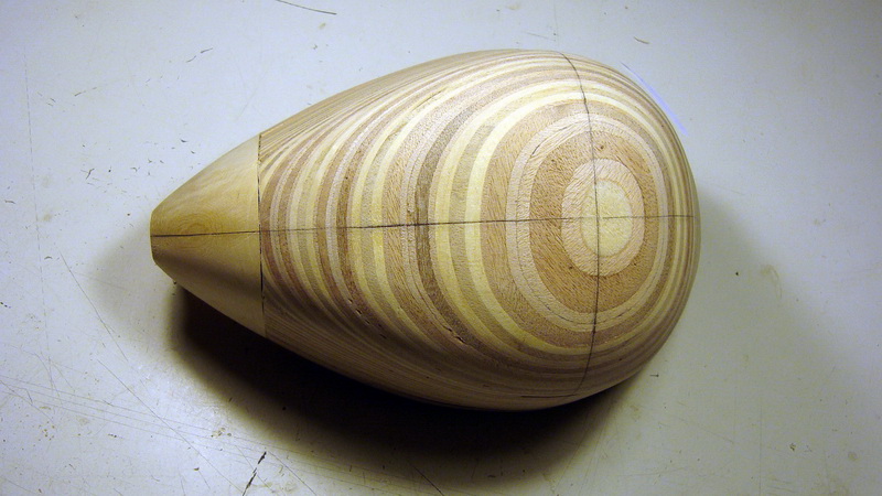

έφτιαξα κι ένα καλουπάκι για τζουρά - πρόβα για το νέο καλούπι μπουζουκιού.
Αυτή τη φορά "συμπαγές" με τα ξύλα (κόντρα πλακέ) "οριζόντια", σαν τούρτα. Μου φάνηκε πολυ καλύτερη και ευκολότερη μέθοδος από την κατασκευή νομέων.
john ακολούθησα και τη συμβουλή σου για τις βίδες του τάκου στην θέση του μόρσου
και σε μια γωνιά του υπογείου βρήκα κι ένα κουτσουράκι που είχα μαζέψει σε μια εκδρομή αρκετά χρόνια πριν (πριν αρχίσω να φτιάχνω όργανα)...
όπως καταλαβαίνετε μου μπήκαν κάτι περίεργες ιδέες...

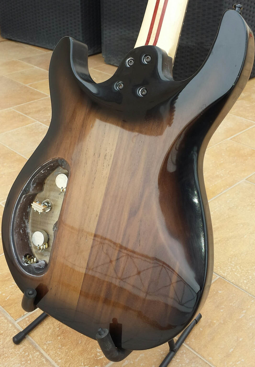

Επιτέλους τέλος...
Ένα μικρό preview πίσω όψη μέχρι το σετάρισμα και την επίσημη φωτογράφιση...
Το μπροστά το κρατάω για τα επίσημα αποκαλυπτήρια ;D

Για σου Γιάννη,καλά ε,καθρέπτης έγινε η κιθάρα.
« Απάντηση #28 στις: Απριλίου 20, 2015, 10:13:21 μμ »
Πω Πω στράβωσαν τα κάγκελα!
Νίτρο ή πολυουρεθάνη?
