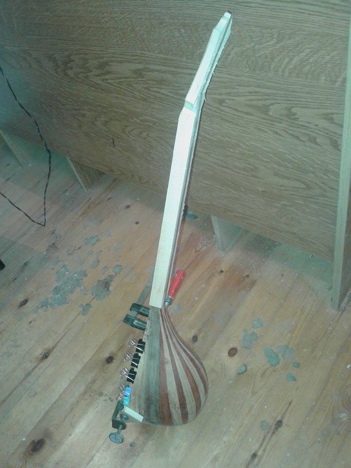

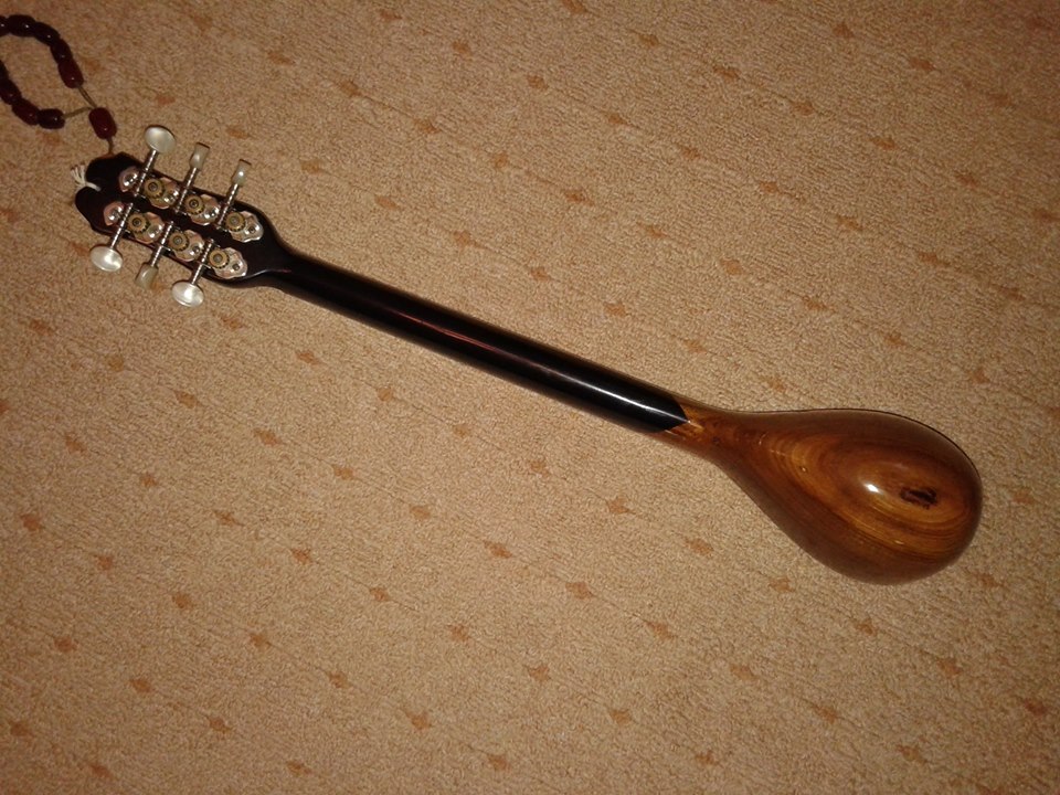

ΕΓΩ ΕΚΤΟΣ ΑΠΟ ΤΟΥΣ ΜΠΑΓΛΑΜΑΔΕΣ ΠΟΥ ΑΣΧΟΛΟΥΜΕ ΤΩΡΑ ΤΕΛΕΥΤΑΙΑ, ΕΙΠΑ ΝΑ ΠΕΡΠΑΤΗΣΩ ΚΙ ΕΝΑ ΤΖΟΥΡΑΔΑΚΙ ΣΤΑΓΟΝΑ...........................
Απ: Φωτογραφίες και Βίντεο ἀπὸ Ἐργαστήρια : Απρίλιος 2015
« Απάντηση #1 στις: Απριλίου 01, 2015, 10:04:17 μμ »
ωραιο, μια χαρα παει!  το αλλο αριστερα γιατι το αφησαμε?

Ε ΤΩΡΑ.......
ΜΕ ΞΕΡΕΙΣ ΠΙΑ. ΑΝΑΛΟΓΑ ΤΙΣ ΚΑΥΛΕΣ ΜΟΥ ΔΟΥΛΕΥΩ. ΚΙ ΑΛΛΩΣΤΕ Μ ΑΓΑΠΗ ΚΑΙΝΟΥΡΙΑ ΞΕΧΝΑΣ ΤΗΝ ΠΑΛΙΑ..............ΠΟΥ ΛΕΕΙ ΚΑΙ ΤΟ ΤΡΑΓΟΥΔΙ

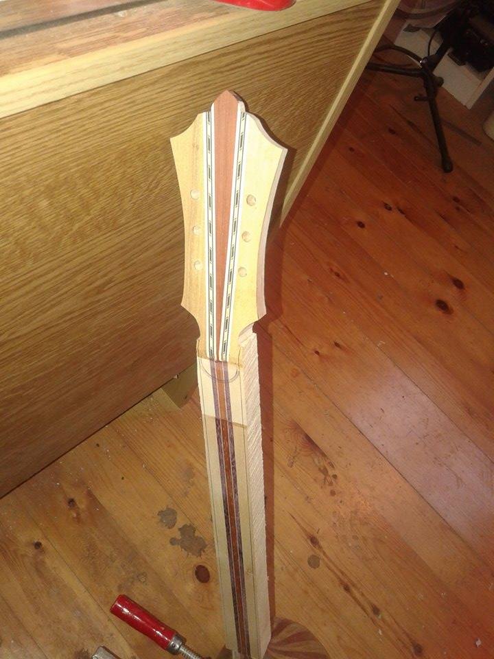

Κωστη σε αυτο το τζουραδακι μου αρεσουν πολυ οι συνδιασμοι χρωματων που εχεις κανει!!
πιστευω θα γινει πολυ ομορφο!!

Δε ξερω τι μου αρεσει περισσοτερο. Σκαφος ή καραολο. Ωραιο θα γινει και αυτο !

Κώστα άψογο!! Το καράολο δεν παίζεται.

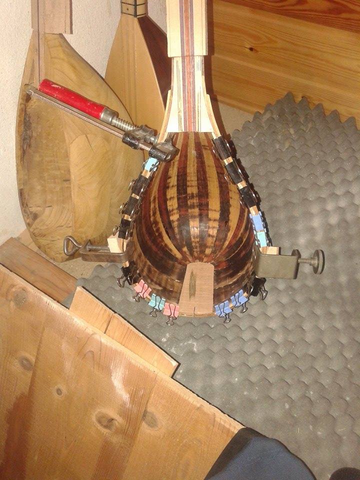

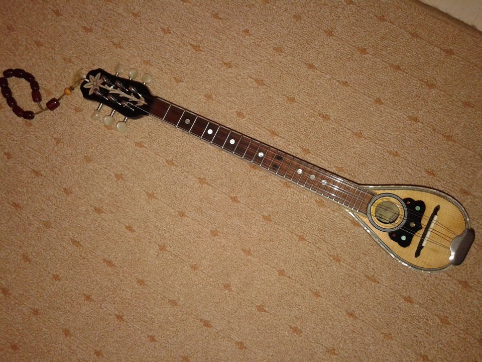

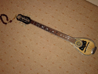

ΜΕΣΑ Σ ΟΛΑ ΕΚΑΝΑ ΚΙ ΕΝΑ ΡΕΤΟΥΣ ΣΕ ΕΝΑΝ ΜΠΑΓΛΑΜΑ 30 ΧΡΟΝΩΝ. ΒΑΨΙΜΑΤΑ ΣΕ ΜΑΝΙΚΟ ΜΕ ΜΑΥΡΟ ΤΟ ΟΠΟΙΟ ΕΙΧΕ ΜΑΔΗΣΕΙ, ΚΑΙ ΒΕΡΝΙΚΙΑ ΜΕΤΑ ΟΛΑ ΜΑΖΙ.ΔΕΝ ΘΑ ΥΠΗΡΧΕ ΛΟΓΟΣ ΝΑ ΤΟΝ ΔΕΙΞΩ ΑΛΛΑ Ο ΣΥΓΚΕΚΡΙΜΕΝΟΣ ΕΙΝΑΙ ΑΥΤΟΣ ΠΟΥ ΤΟ 2004 ΜΕ ΚΑΨΟΥΡΕΨΕ ΤΟΣΟ ΩΣΤΕ ΝΑ ΑΣΧΟΛΗΘΩ ΜΕ ΤΟ ΣΠΟΡ ΤΗΣ ΚΑΤΑΣΚΕΥΗΣ.
ΥΓ. ΤΟΤΕ ΤΟΝ ΚΟΙΤΟΥΣΑ ΜΕ ΔΕΟΣ ΘΥΜΑΜΑΙ , ΜΕΤΡΑΓΑ ΑΠΟ ΔΩ ΜΕΤΡΑΓΑ ΑΠΟ ΚΕΙ, ΤΟΝ ΕΙΧΑ ΖΑΛΙΣΕΙ ΤΟ ΜΠΑΡΜΠΑ ΚΩΣΤΑ.
ΣΗΜΕΡΑ ΜΕΤΑ ΑΠΟ ΤΟΣΟ ΚΑΙΡΟ ΤΟΝ ΠΗΡΑ ΣΤΟ ΜΑΓΑΖΙ ΓΙΑ ΝΑ ΤΟΝ ΦΤΙΑΞΩ. ΕΧΕΙ ΕΝΑΝ ΗΧΟ Ο ΠΟΥΣΤΗΣ.....................ΚΑΜΠΑΝΑ!!!!!

πήρε μπρος ο ζαρκ, τώρα που έχει και κουμπάρο διάσημο ποιος τον πιάνει.

καλα κωστα στις φωτο με τον μπαγλαμα, το κομπολοϊ στο κεφαλι, ολα τα λεφτα!
καλα τελειωματα και με τον τζουρα, το ξυλο στο μανικι τι ειναι; (οχι οι κοντρες, το αλλο δεξια-αριστερα το μπεζ)
« Απάντηση #10 στις: Απριλίου 04, 2015, 06:13:43 μμ »
ΔΕΝ ΕΙΝΑΙ ΜΠΕΖ ΣΤΕΛΑΡΑ ΜΟΥ ΚΙΤΡΙΝΟΠΟ ΕΙΝΑΙ. ΚΑΙ ΕΙΝΑΙ ΦΛΑΜΟΥΡΙ

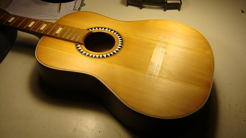

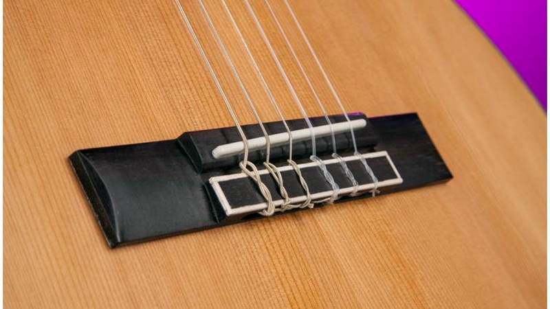

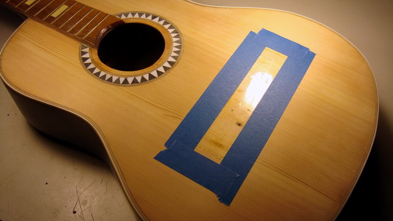

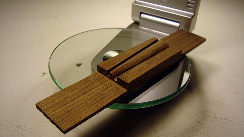

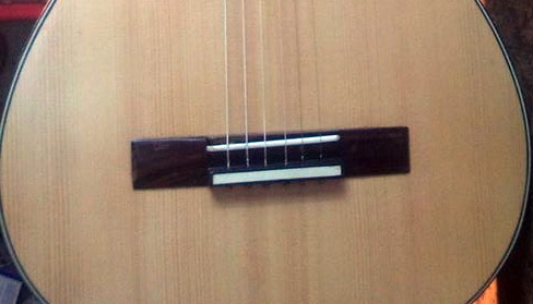

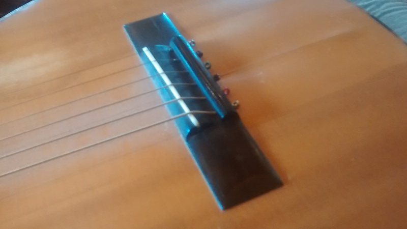

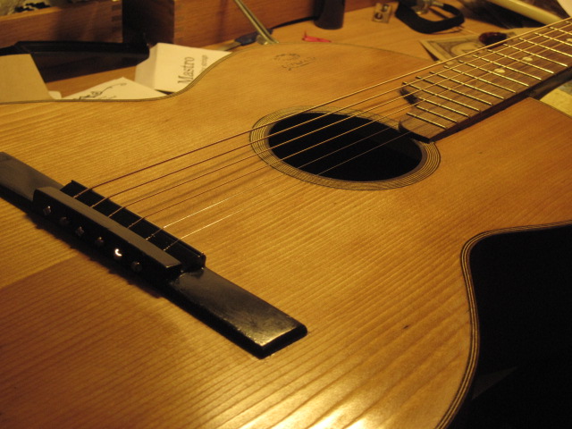

προχώρησα λίγο (με την βοήθεια των Στέλιου και ΚαΠα τους οποίους και ευχαριστώ κι από εδώ - και θα επανέλθω απ΄ό,τι φαίνεται μέχρι να τελειώσω) την κατασκευή του καβαλάρη για την κιθάρα.
Η ιδιοτροπία είναι ότι είναι "κλασσική με συρμάτινες χορδές" : έχει σχέδιο καβαλάρη κλασσικής, αλλά με compensation ακουστικής - που είναι λίγο πιο "έντονη" η κλίση. Ο αρχικός καβαλάρης ήταν στραβοκολλημένος χωρίς compensation.
Αυτό δημιουργεί ένα θέμα με το πλάτος του καβαλάρη - τουλάχιστον προβλημάτισε εμένα αρχικά, όσο το δουλεύω τόσο λύνονται τα προβλήματα.
Παρεμπιπτόντως υπάρχει εφαρμογή στον stew mac που βγάζει επιτόπου το compensation. Αλλά τα αποτελέσματα είναι λίιιιιγο διαφορετικά από του Cumpiano που τελικά χρησιμοποίησα (ΚαΠα).
αφού μέτρησα 100 φορές όπως υποσχέθηκα (Στέλιο τελικά το πλάτος στην ένωση είναι 56 χιλστ. και οι τρύπες στον καβαλάρη βγαίνουν περίπου στα 10, όπως και στον παλιό που είχε)
σημάδεψα την θέση του καβαλάρη
μασκάρισα το καπάκι και άρχισα τα λάδια (liberon)
και άρχισα τη διαμόρφωση
είναι στα 27 γρ τώρα και πιστεύω θα φτάσει γύρω στα 25 τελικά.
Παρόμοιοι καβαλάρηδες που χρησιμοποίησα σαν εικόνες είναι ένας που βρήκα στο ιντερνετ και ένας από κιθαρόνι του Τσιώλη
.... σχόλια ? κυρίως για την μορφοποίηση της καμπύλης μεταξύ κόκκαλου και τελειώματος που ξετρυπάνε οι χορδές ?
« Τελευταία τροποποίηση: Απριλίου 08, 2015, 11:23:46 πμ από Μάνος Τουρπάλης »

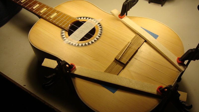

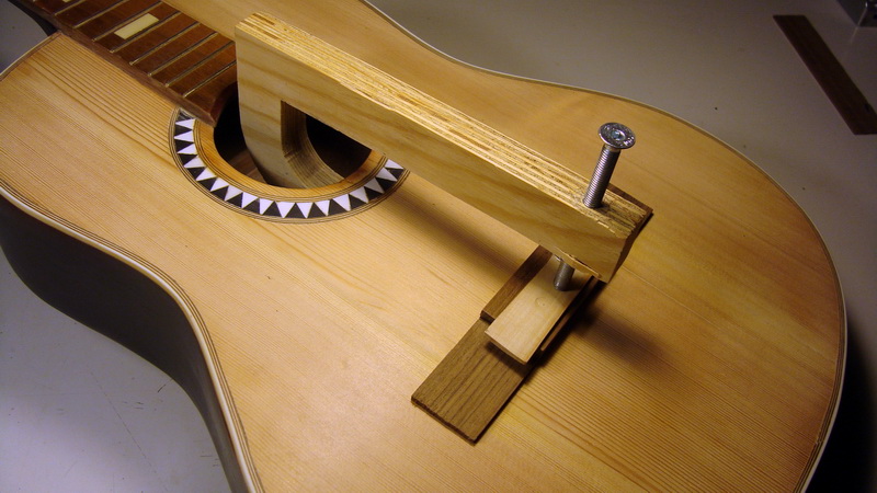

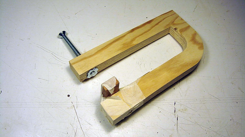

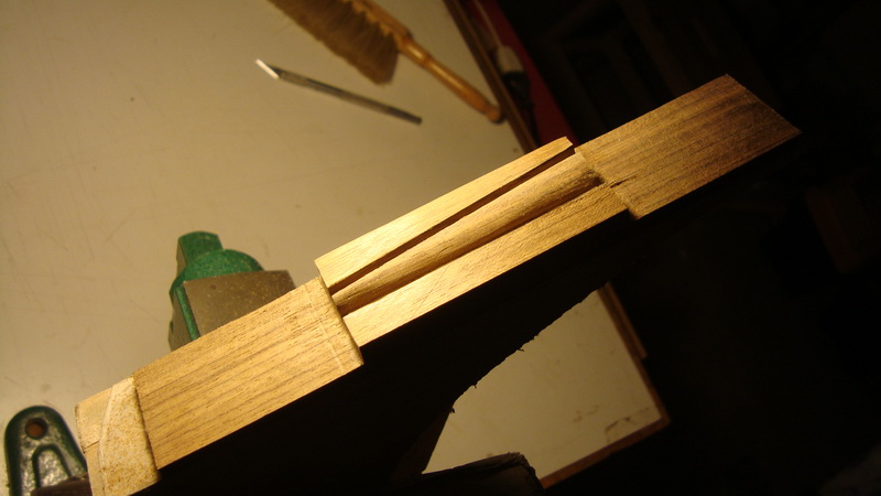

έκανα και έναν σφιγκτήρα με τον οποίο ήδη κόλλησα την ενίσχυση κάτω από τον καβαλάρη.
Είναι λίγο χοντροκομμένος, αλλά δούλεψε σωστά
και θα κάνω κι ένα τέτοιο (ξύλινο) για την κόλληση των "φτερών" όταν έρθει η ώρα

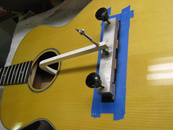

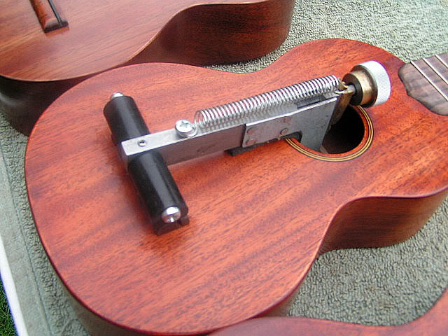

και μιας και τόφερε η κουβέντα, ξέρει κανείς πως δουλεύει αυτό ?

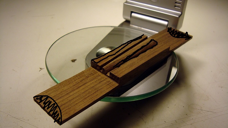

« Απάντηση #13 στις: Απριλίου 08, 2015, 11:40:34 πμ »
μανο το' χεις παει σουπερ-ντουπερ-γκουπερ....
στην τελικη διαμορφωση του καβαλαρη, εγω θα το εκανα καπως ετσι...
για να μην ακουμπαει η 1η κυριως στο ξυλο πριν μπει στην τρυπα...
οπως επισης στο τελειωμα δεξια-αριστερα, ενα μικρο φαλτσο
(τελικα ηταν 100 οι φορες; :) )
παρα πολυ ωραιο το τζιγκακι!

« Απάντηση #14 στις: Απριλίου 08, 2015, 12:52:27 μμ »
προειδοποιώ: θα πήξει το μάτι μας στις κιθάρες...
ευχαριστώ Στέλιο, για αυτό ήθελα επιβεβαίωση

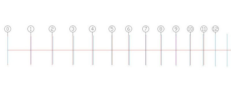

μπορεί και διακόσιες... αλλά μέτρησα και τα τάστα και σταμάτησα να αγχώνομαι....
τα μπλε είναι η διαίρεση που θα έπρεπε να έχει (με βάση το 12ο) και τα κόκκινα η υφιστάμενη...
ταυτίζονται στο 1,5,7,9 και 12ο

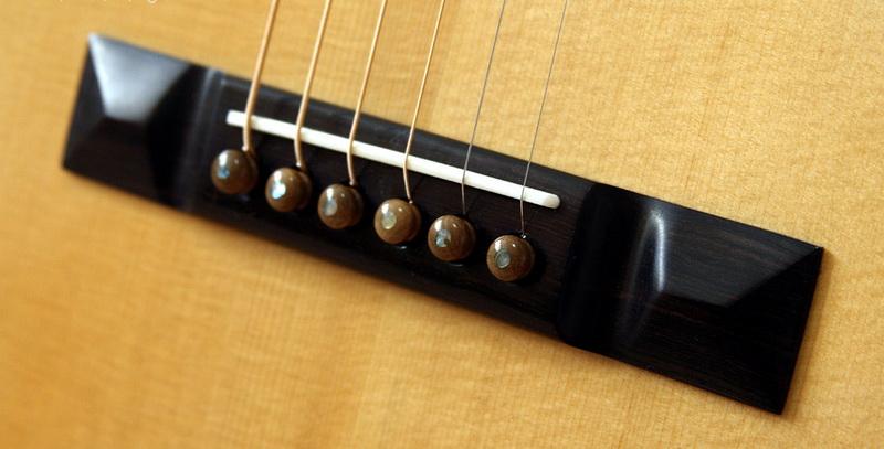

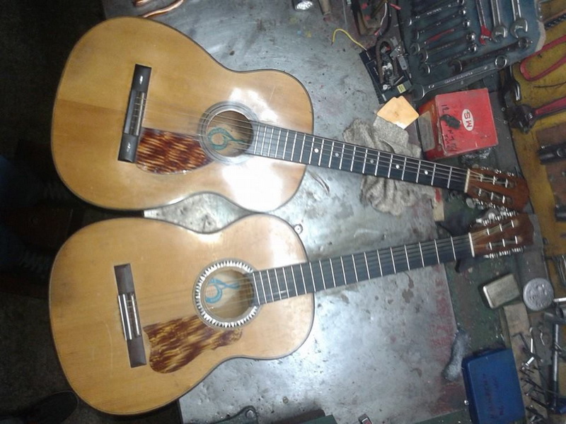

αυτήν την καμπύλη διαμόρφωση ("κλασσικής") με το φάλτσο όπως το έχεις, όντως φαίνεται ότι κάπως έτσι το έκαναν οι Παναγήδες (δεν ξέρουμε βέβαια αν η κιθάρα είναι Παναγή - μοιάζει αλλά έχει διαφορές)

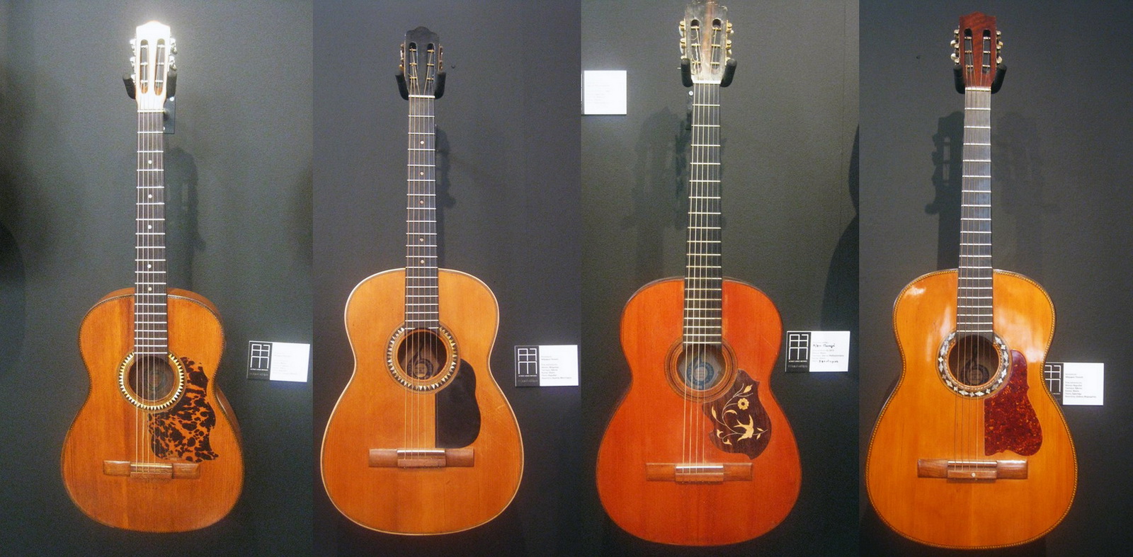

αλλά πάλι εμένα μου αρέσει τρομερά η "πυραμίδα" των παλιών Martin
και οι υπόλοιποι Έλληνες κατασκευαστές (εκτός των Παναγήδων) έκαναν διάφορα πιο "γωνιώδη" σχήματα,

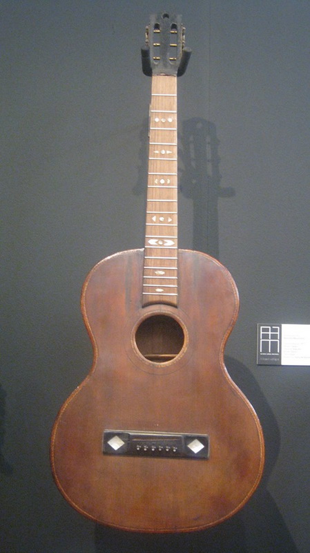

εδώ δυο Απαρτιάν και μία αγνώστου κατασκευαστή
λέω να κάνω "μπιζουτέ" τελείωμα με μια μικρή κλίση αρχικά - ώστε να μην φάω πολύ "ψωμί" -  κι άν δεν μου βγεί θα κάνω την διαμόρφωση της κλασσικής με καμπύλη
