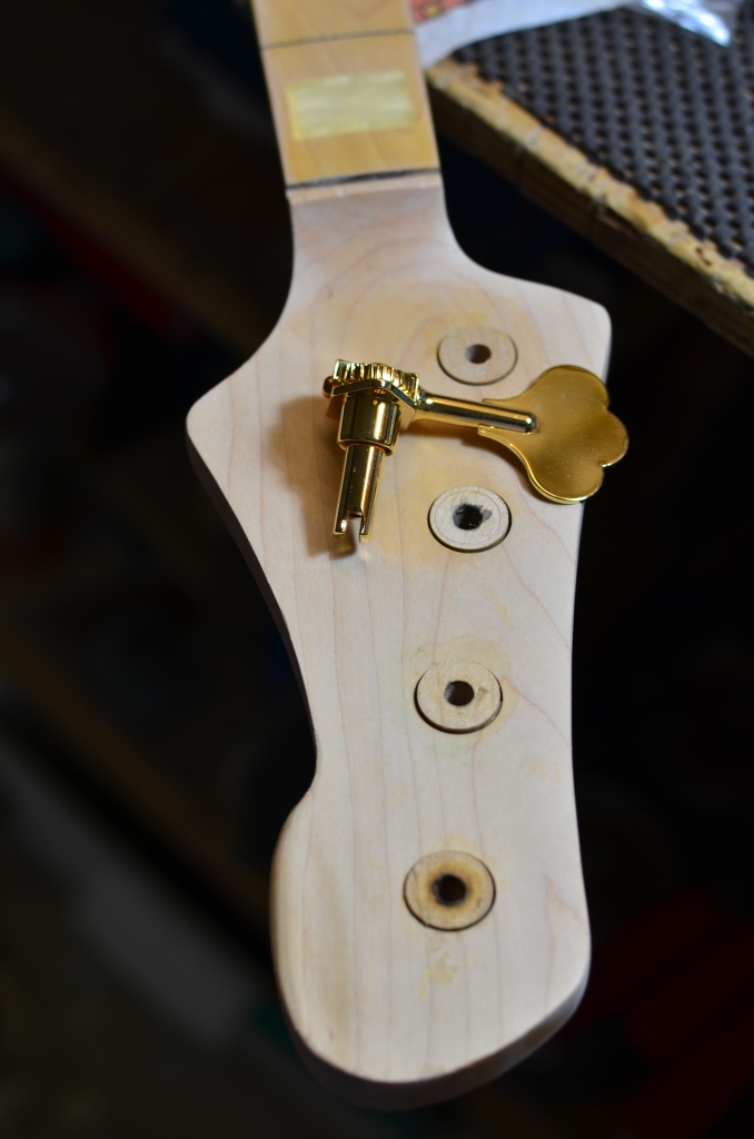

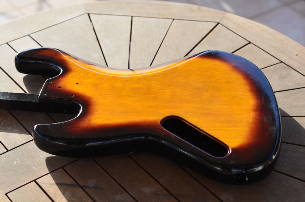

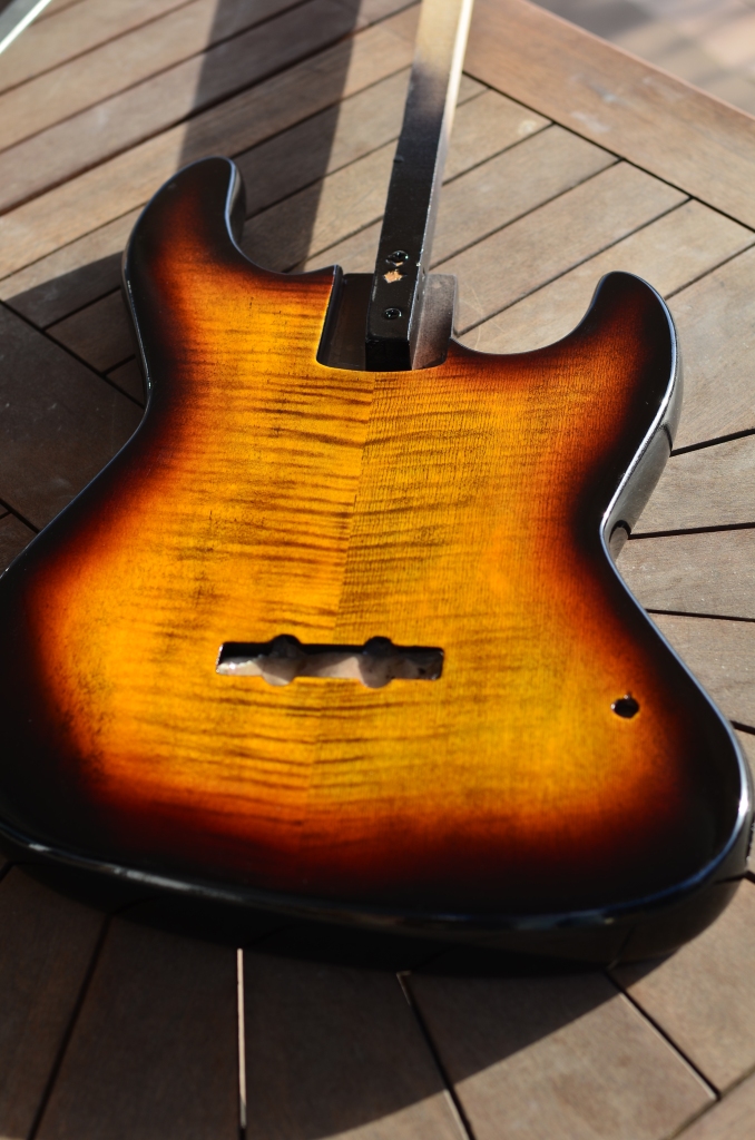

εγώ χθές και σήμερα έβαψα το μπάσο του φίλου  με πέντε χέρια καθαρό νίτρο που ζωντάνεψε το χρώμα
Το μπράτσο δυστηχώς δεν βάφτηκε γιατί χρειάζεται  μόντα, οι τρύπες ήταν για κλειδιά διαμέτρου 18χιλ ενώ αυτά που έστειλε ο φίλος  13,5 χιλ
φτιάχτηκαν ξύλινες ροδέλες- αφού έφτιαξα με το τρυπάνι κάτι σαν ξυλότορνο-απο κελεμπέκι που έκλεισαν τις παλιές και θα ανοιχτούν νέες
πάρτε και μια φωτο απο το εσωτερικό του μπάσου
