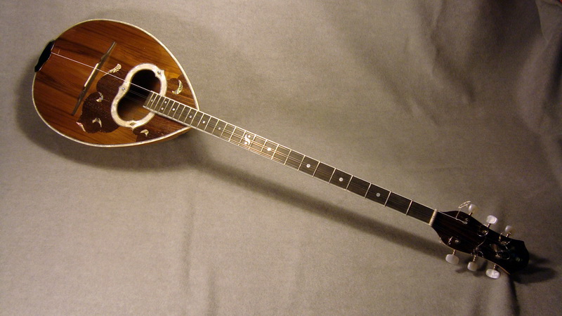

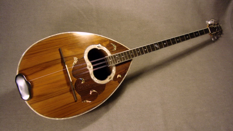

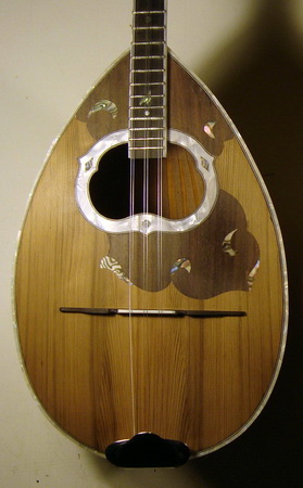

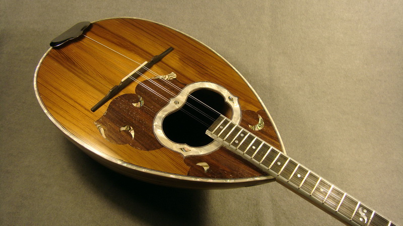

Τελείωσε και αυτό.

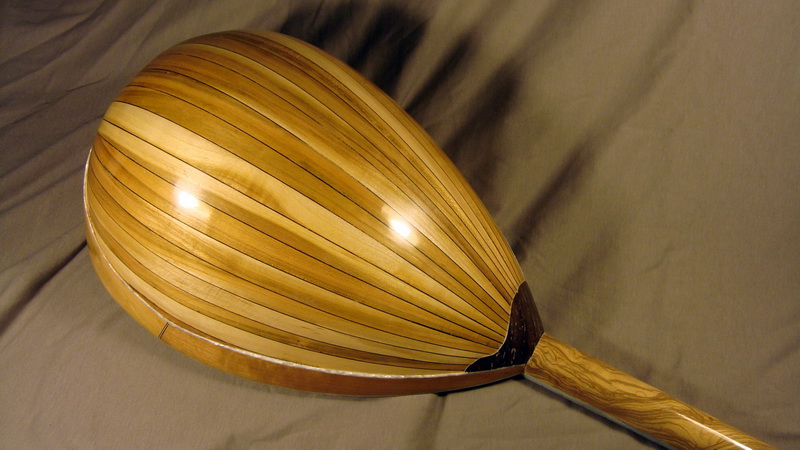

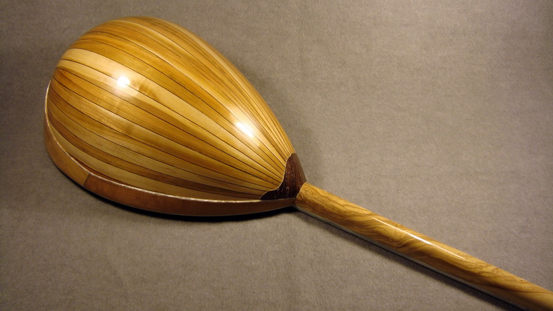

Σκάφος κερασιά Ελληνική
Καπάκι κέδρος

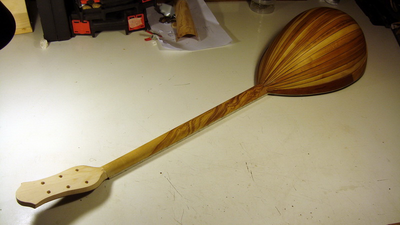

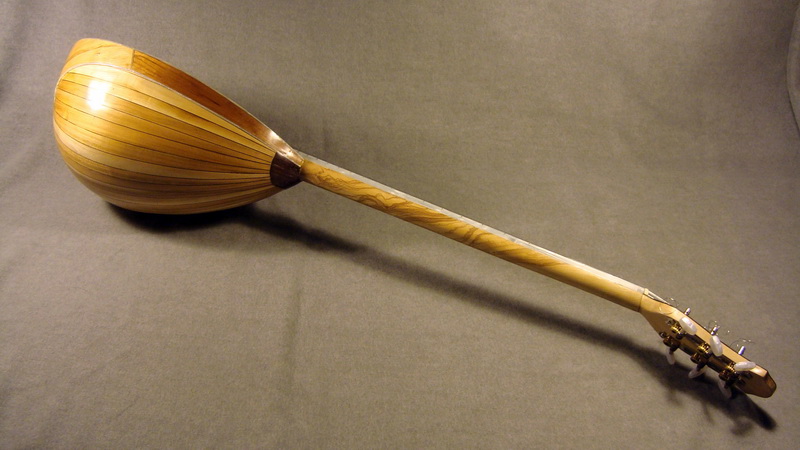

Μπράτσο φλαμούρι (κόντρες βένγκε-σφεντάμι-βένγκε), επένδυση με καπλαμά ελιάς
ταστιέρα έβενος

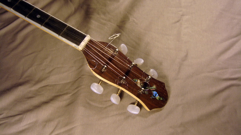

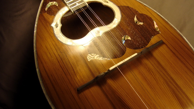

Διακόσμηση παλίσανδρος, ασετόπαστα (white pearl, paua)
τρίχορδο μπουζούκι κερασιά, κέδρος
και έλεγχος προθέσεων...

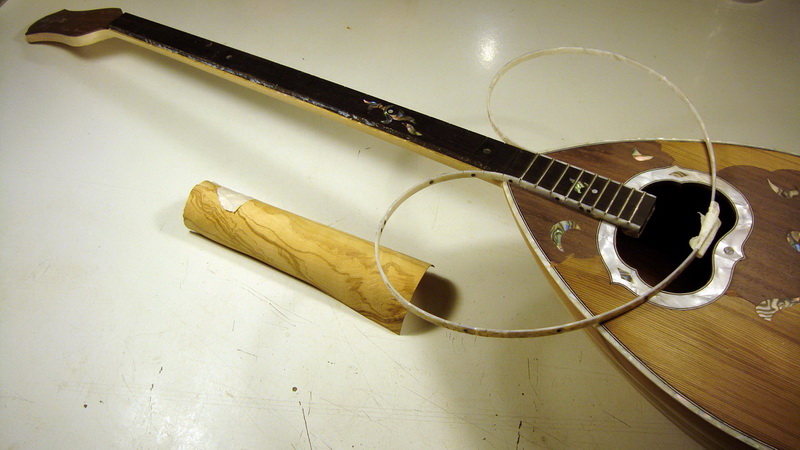

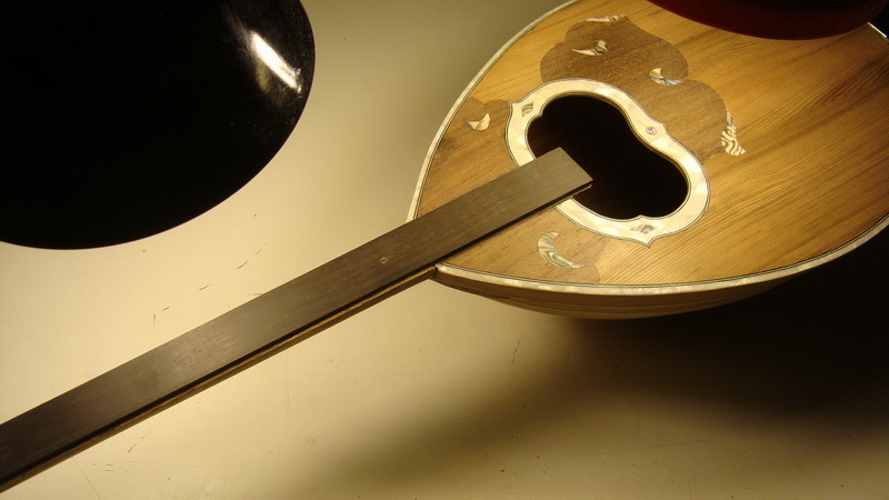

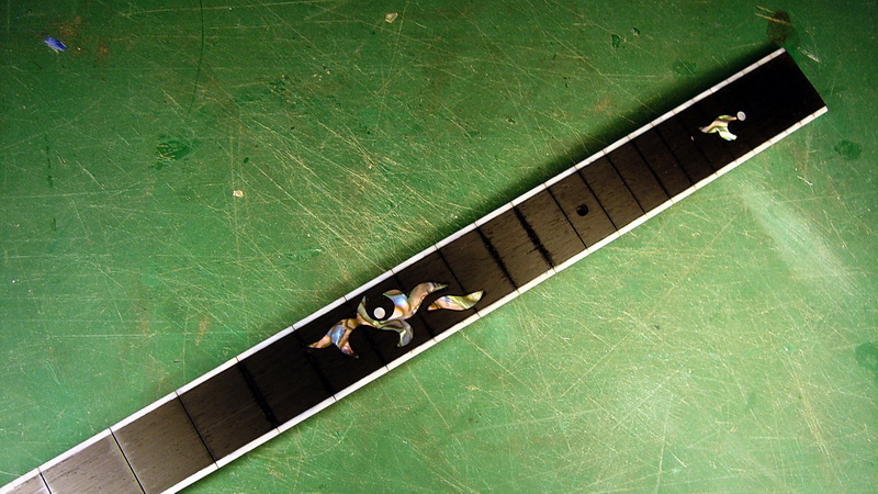

εδώ η πρώτη ταστιέρα, η οποία δυστυχώς είχε χαραχτεί στραβα από το 12ο - 14ο και κάτω, όπως φαίνεται παρακάτω
κι αναγκάστηκα να την αλλάξω...
....αλλά πριν απ' αυτό, κάπου στην διαδρομή (αφού είχε κολληθεί η ταστιέρα) αποφάσισα να ντύσω το μπράτσο γιατί δε μ΄άρεσαν οι κόντρες, κι έτσι έπρεπε να ξηλώσω τα πλαϊνά σειρήτια για να κάτσει καλά η επένδυση
κι αφού τέλειωσε όλο, είδα την στραβομάρα στα τάστα : γέρνουν αριστερά...  ας όψεται το MDF (χαλάρωσαν οι βίδες στο jig που έχω φτιάξει για την χάραξη και από ένα σημείο και κάτω η ταστιέρα άλλαζε γωνία σε σχέση με το πριόνι, χωρίς να το καταλάβω εννοείται...)
και φτου κι απ' την αρχή, ξήλωμα τα σειρήτια,"κατέβασμα" ταστιέρας, τρίψιμο, κόλλημα νέας ταστιέρας, κτλ κτλ...

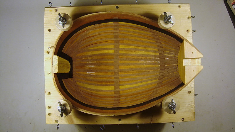

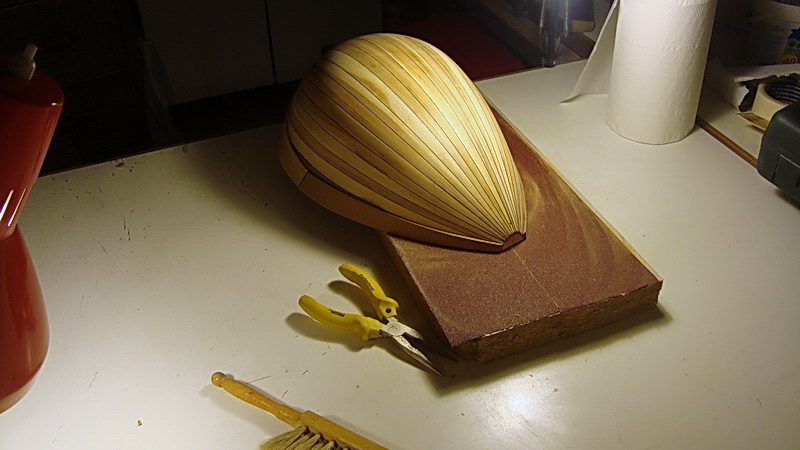

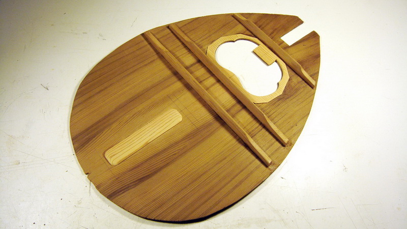

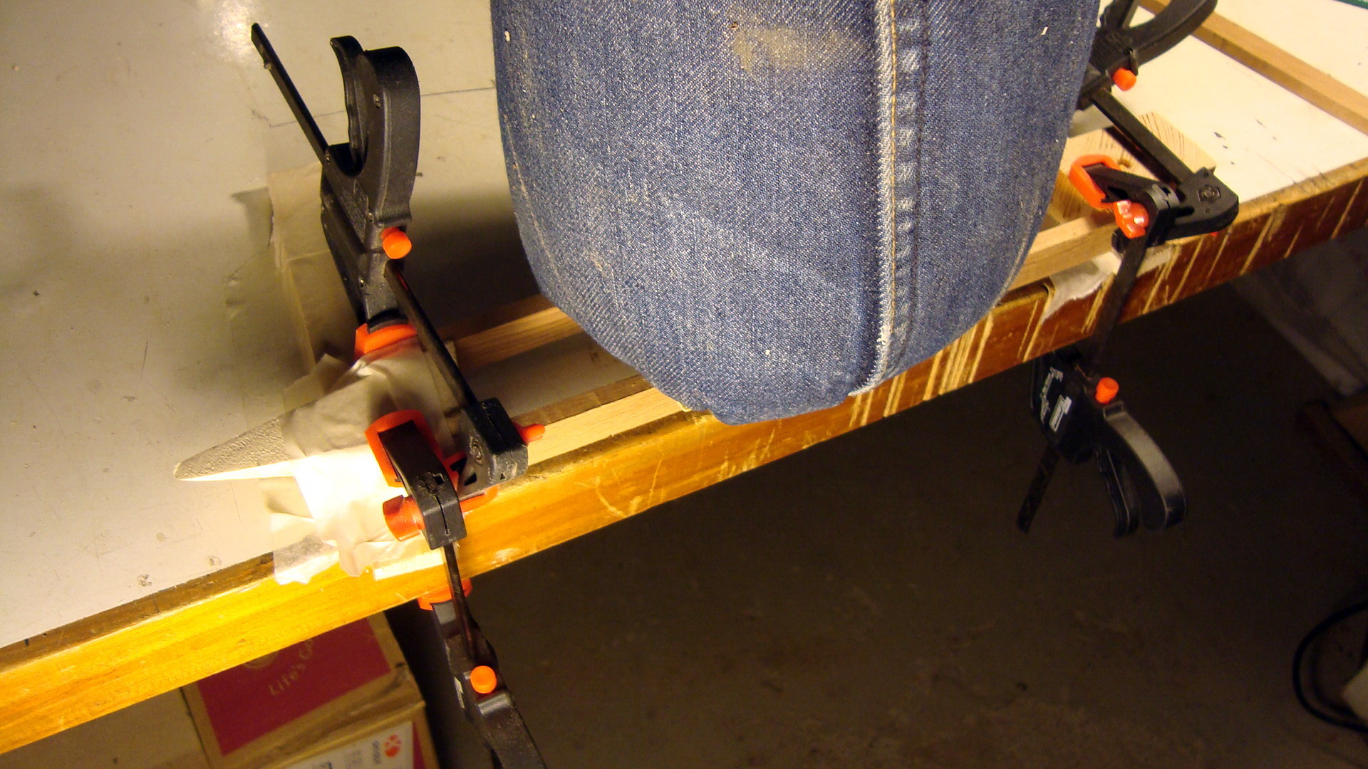

και μια φωτο ακόμα από την κατασκευή...
εδώ βλέπετε τα καμάρια μη-διαμορφωμένα, αλλά στις τελικές διαστάσεις.
Είναι στερεωμένα στην απόσταση που μπήκαν στο καπάκι, στηρίζονται δε μόνο στις άκρες,  με κενό από κάτω και στα σημεία όπου θα χάντρωναν στο σκάφος (οι στηρίξεις είναι λοξές όπως περίπου η καμπύλη του καπακιού).
Ο μπλε σάκκος περιέχει άμμο με βάρος όσο η πίεση που θεωρητικά ασκούν οι χορδές στο καπάκι (δεν θυμάμαι που ακριβώς, αλλά υπάρχει ένα thread που ανέβασε ο Georgei με τον υπολογισμό).
Μέτρησα το βέλος κάμψης (την υποχώρηση δηλαδή μόλις μπήκε ο σάκκος και παραμορφώθηκαν τα καμάρια) και έδωσα αυτήν την καμπύλη λίγο "τσιμπημένη" προς τα πάνω, αφού δεν είχα διαμορφώσει ακόμα τα καμάρια. Μάλλον λειτούργησε.

Μανο ειναι πολυ ομορφο! Δεν το εχω ακουσει γιατι δεν εχω ηχο στο μαγαζι, αλλα και να το ακουγα δεν θα καταλαβαινα και πολλα εγω. Μου ειπες οτι αλλαξες ταστιερα αλλα περιμενα να δω το ιδιο ενθετο και στην καινουργια. Η αληθεια ειναι οτι η πρωτη ηταν λιγο καλυτερη. Λυσε μου και μια απορια, στο πρωτο μηνυμα απο τα τρια που μολις ανεβασες, στην τελευταια φωτογραφια, το αριστερο μπουζουκι ποιο ειναι?
Με το καλο στο επομενο!
Απ: τρίχορδο μπουζούκι κερασιά, κέδρος - κλίμακα 68 εκ.
« Απάντηση #5 στις: Μαρτίου 30, 2015, 02:42:20 μμ »
ευχαριστώ Γιάννη!
 για την ταστιέρα, ε ναι είναι πιο όμορφη, αλλά βαρέθηκα...  ;D
το δεξί είναι το real thing και το αριστερό είναι το αρχικό σχέδιο στο photoshop. Απλώς το καπάκι είναι το κανονικό (μονταρισμένο στο πρόγραμμα από φωτογραφία) και έτσι μοιάζει πιο "ρεαλιστικο". Ήθελα όμως να βλέπω τα νερά από το πραγματικό καπάκι όταν σχεδίαζα τις φιγούρες γιατί είναι πολύ ιδιαίτερο.

οι τρύπες στον τάκο τι ρόλο παίζουν;

@Μήτσος οι τρύπες είναι από την στήριξη (του τάκου) στο καλούπι, δεν παίζουν κανένα ρόλο.
μπορεις να τις κανεις στην μεση, μια μπρος μια πισω, ωστε να πεφτουν στο κομματι που θα αφαιρεσεις για την χελιδονοουρα-φωλια.
