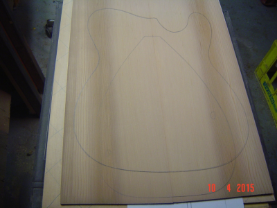

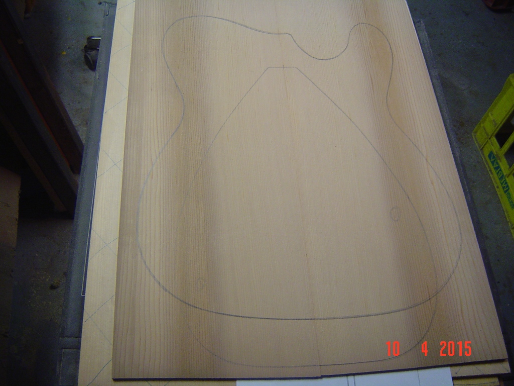

ναι ο κέδρος μου αρέσει τελικά. Αλλά κι αυτό το συγκεκριμένο είναι σπάνιο καπάκι - τουλάχιστον δεν ξαναβρήκα.
μετά το δικό σου είχε και άλλο ένα "βουλιαγμένο στο ποτάμι" ο Σοφιανός....
.,.....το λιγουρεύεσαι ;;;;;;......που λέει και μιά ψυχή...... :-[   ...... καλά ....είμαι πολύ κακός... :-[
...σοβαρά τώρα.....νομίζω ότι είχε αρκετά τέτοια το μαγαζί...απλώς άλλα είναι πολύ "ριγωτά' , σαν το δικό σου, και άλλα πιο λίγο.....
