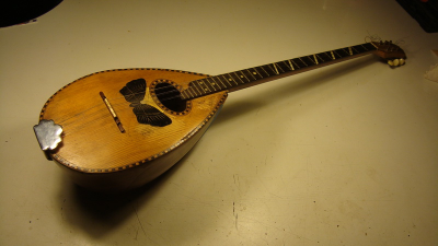

Καλησπερα

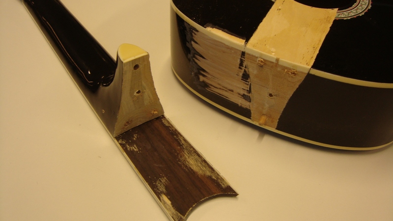

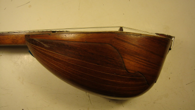

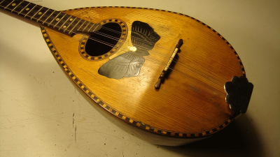

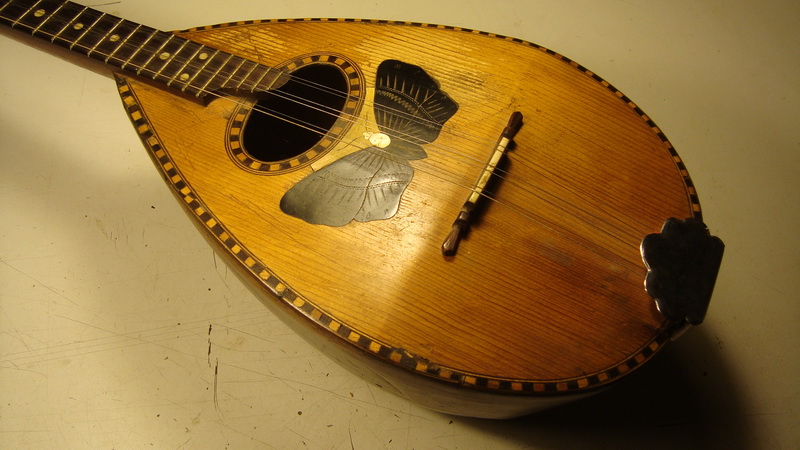

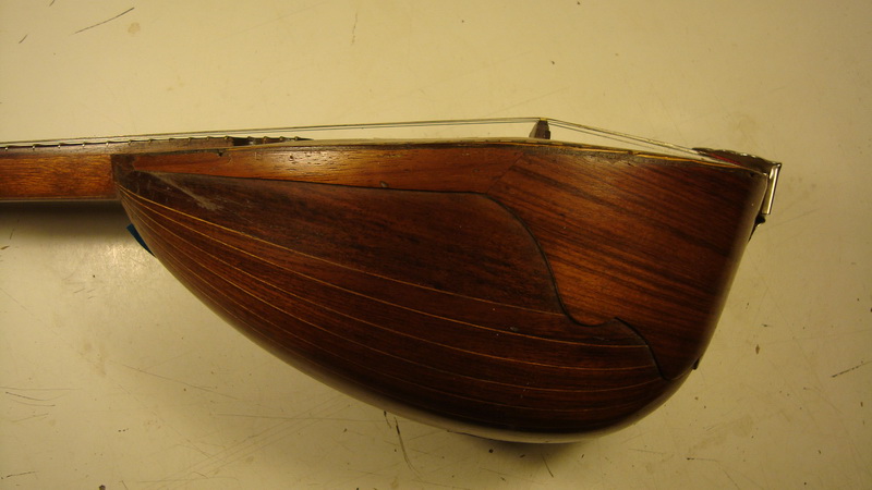

Εχω βαλει στα μελλοντικα σχεδια τη μετατροπη απο οργανοποιο ενος μαντολινου του 1909-1910,  σε τζουραδομπουζουκου
Ενα καποιοι εχουν ασχοληθει με τετοιες μετατροπες/σθντηρησεις/κατασκευες, ας μοιραστουν μαζι μας φοτωγραφικο υλικο του το πριν και μετα, και την γνωμη τους για το θεμα ηχου. Κρατησαν τοποθετηση καμαριων ως μαντολινου η ως μπουζουκιου
Εδω εγω παρουσιαζω φωτογραφια του μαντολινου και πως  μελλοντικα θα καταληξει '
Για περισσοτερο φωτογραφικο υλικο, θα βρειτε στο μπλοκ μου

Να σημιωσω πως το οργανο δεν θα αχρηστευτει, να πω δε πως δεν ειναι ικανο να παιχτει στην κατασταση που βρισκεται τωρα.
Το μονο μερος  που βασικα θα μετατραπει ριζικα, ειναι το μανικο και εσωτερικα ο τακος του ηχειου του.
Θα γινει προσπαθεια να διασωθει το καπακι που εχει υποστει την μεγαλυτερη ζημια αφου το ηχειο,και  καραολο  ειναι σε σχεδον αριστη κατασταση.
Να σημιωσω δε πως δεν προκειτε για πειραματισμο, αλλα για ερευνα στο θεμα ηχου, μιας περιοδου των προπολεμικων μπουζικιων οπου υπηρξαν αρκετες τετοιες μετατροπες απο μαντολινα και μαντολες, και που συνεχιζεται ακομα και στις μερες μας σε λιγοστες περιπτωσεις , απο καποιους οργανοποιους
Βεβαια οι περισσοτερες μετατροπες γινονται σε μαντολινα που δεν μπορει να σωθει το καπακι, οποτε κρατιεται μονο το ηχειο και δημιουργειτε ενα σχεδον νεο οργανο απο την αρχη, με ενα σημερινο καπακι
Και για το λογο ισως πως οταν  μπορει να σωθει το καπακι, υπαρχει δισταγμος σε μια τετοια μετατροπη, για αυτο το λογο, δεν εχουμε ακουσει μαντολινομπουζουκο με τον αυθεντικο ηχο του και το αυθεντικο σεταρισμα του καπακιου του.
Επαναλαμβανω πως καταλαβαινω την ευαισθησια για το μαντολινο οπως εκφραστηκε επισης και απο τον οργανοποιο, αλλα για εμενα προεχει να δωθει ζωη σε ενα οργανο που δεν παιζεται, αλλα συναμα να ακουσουμαι τον ηχο ενος υβριδικου , που κατεστει καταπελτης και επιρεαστης διαμορφωσης του μπουζουκιου στα προπολεμικα χρονια.

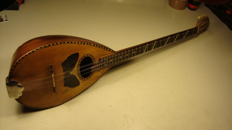

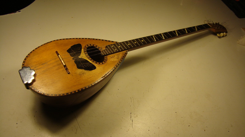

Απ: Μετατροπη μαντολινου σε τζουραδομπουζουκο
« Απάντηση #8 στις: Μαρτίου 20, 2015, 11:27:45 πμ »

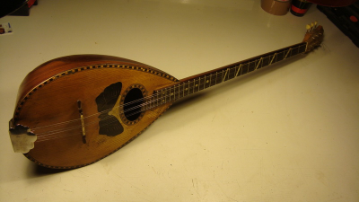

το "μετά" (από το "πριν" δεν έχω φωτο)
επίσης δεν μπορώ να ανεβάσω ήχο, μιας κι έχει κι άλλη ζημιά (ντούγες) και δεν παίζει μέχρι να επισκευαστεί.

Πανέμορφο Μανο, χαρακτηριστικό ιταλικής κατασκευής με την πεναρια - πεταλούδα και τα ξύλινα μαρκετερι γορδονια
Να υποθέσω πως κρατήθηκε το γνήσιο καπάκι στο όργανο
Ανέφερες πως απέτυχε η μετατροπή αυτή και πως ο ήχος του δεν είναι καθόλου καλώς
Ίσως κάποια τεχνικά λάθη του μάστορα ; Κατα την τροποποίηση ;
Ήταν ο οργανοποιος έμπειρος σε τέτοιες μετατροπές και κυρίως προπολεμικού είδους με σπαστό καπάκι όργανα ;
« Απάντηση #10 στις: Μαρτίου 20, 2015, 02:05:45 μμ »
G. PUGLISI REALE & FIGLI
CATANIA  anno 1916
Σκάφος και καπάκι όπως ήταν, μόνο το μανίκι άλλαξε.
Έχει δυο καμάρια υπό γωνία (όχι παράλληλα), και με διαμορφωμένες καμπύλες στο τελείωμα.
Ο ήχος (όσο θυμάμαι) δεν είναι ακριβώς "κακός", πάντως δεν είναι αυτό που ήλπιζα. Είναι "ρηχό" και πρίμο.
Ο οργανοποιός (*) δεν νομίζω να ήταν έμπειρος σε τέτοιου είδους όργανα, αλλά δεν ξέρω με βεβαιότητα.
Πάντως μια οφθαλμοφανής διαφορά με την αρχική γεωμετρία (ως μαντολίνο, δεν έχω φωτό αλλά πιστεύω ότι έτσι θα ήταν, όπως και το δικό σου) είναι ότι με την επιλεγείσα κλίμακα ο καβαλάρης τοποθετείται πίσω από την τσάκιση.
(*) ο Ζαφείρης Παπάζογλου, αδερφός του Νίκου, Ηλεκτρολόγος αυτοκινήτων στο επάγγελμα. Το μαγαζί του ήτανε στο κέντρο, δυο βήματα από πολλές γνωστές μουσικές σκηνές (μπουάτ τότε). Μέσα στο συνεργείο έφτιαχνε και όργανα, πάρα πολλοί μουσικοί γνωστοί τώρα - φοιτηταριό τότε, όπως Μάλαμας, Καρακότας, Παπαζήσης κτλ. - περνούσαν καθημερινά και παίζανε, τσιμπούσαν και κάνα οργανάκι. Έχω χάσει τα ίχνη του πολλά χρόνια τώρα.
