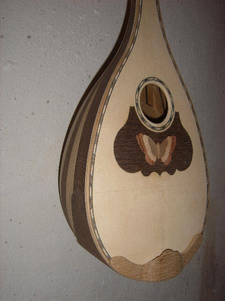

μανο φιλε μου, το μεσαιο με κερδισε!
(κεδρινο ειναι;)

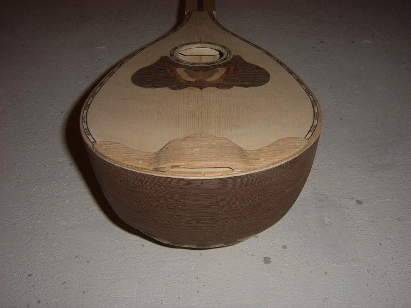

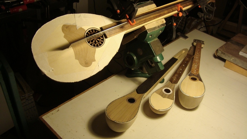

τόξερα πως θα το πρόσεχες, Στέλιο: είναι όντως κέδρινο, από τα περιθώρια του καπακιού του μπουζουκιού

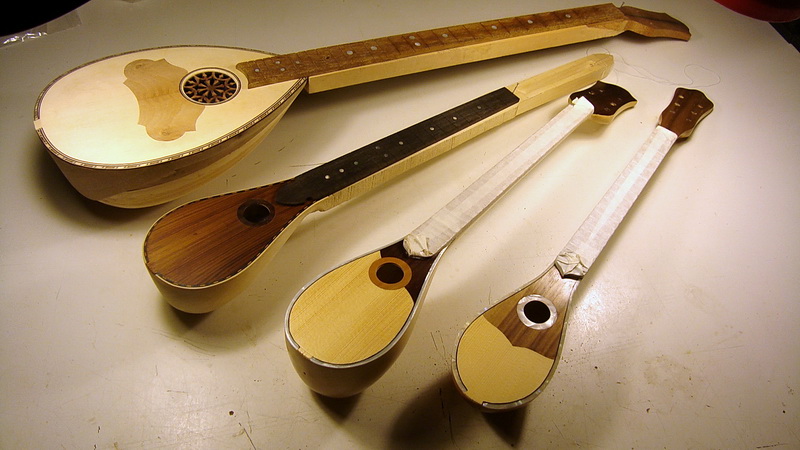

να και μια χτεσινή με τους τρεις σωματοφύλακες (που ως γνωστόν ήταν τέσσερεις) σε διάφορα στάδια κατασκευής

πολύ όμορφα είναι και τα τέσσερα!!!! μπράβο Μάνο!!!!

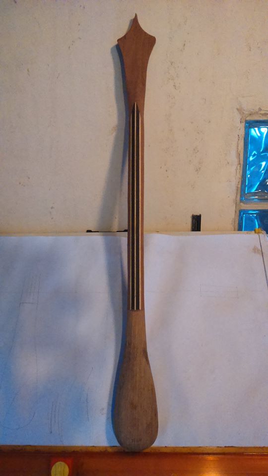

Κάτι πάει να γίνει.. Τζουρομπαγλαμας..

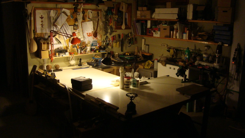

Δημήτρη (guru) ωραίο (αεροδυναμικό!!!) σχήμα...
.. και πρέπει να πω ότι ζηλεύω το εργαστήριό σου... εμένα με τρώνε τα σκοτάδια στο υπόγειο...

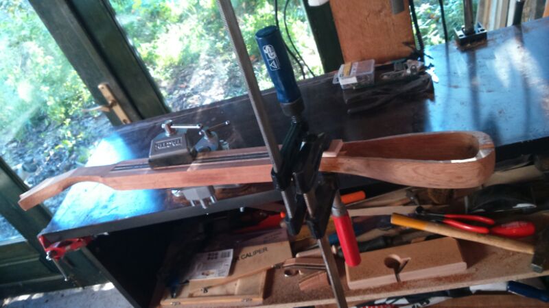

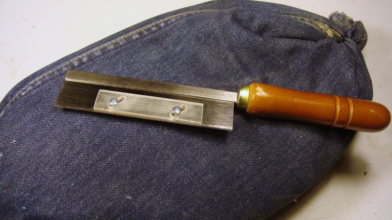

πάντως... ΚΑΘΑΡΙΣΑ ΤΟΝ (Μ)ΠΑΓΚΟ!! (είχα να δω το χρώμα του μήνες τώρα)

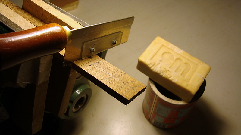

έφτιαξα (επιτέλους) και οδηγό για το βάθος χάραξης των τάστων
και χάραξα "στον αέρα" -  το jig μου "έκανε νερά" (μάλλον χαλάρωσαν οι ενώσεις, από MDF είναι - και χάραξα με λάθος κλίση δυο ταστιέρες  >:( )...
πάντως παρ' ότι μ' αρέσουν τα jigs, είναι ανακούφιση να "απελευθερώνεσαι" ...
εδώ η χρήση (με σαπουνάκι να γλιστράει η λάμα)
και η πρόοδος στα όργανα...

Καλημερα Μανο. Εχω ακομη για την ταστιερα εγω . Σκεφτομουν ενα jig μεχρι που ειδα τον Παλαιοδημοπουλο να χαρασει 20 ταστα σε 2 δευτερολεπτα... 20 δισκοπριονακια στην σωστη θεση καθε ταστου, μοτερ απο πλυντήριο και βαση συρομενη με ραγες απο συρταρι . Πιανει την ταστιερα και τσουπ, ετοιμη. Μετα μπορει να κανει τη δουλεια με το χερι αν θελει αλλο μεγεθος ταστα. Μαζικη παραγωγη λεμε...

Το δικό μου είναι ευάερο και ευήλιο αλλά το χειμώνα με σκούφο και μπουφάν και το καλοκαίρι μούσκεμα!  ;D

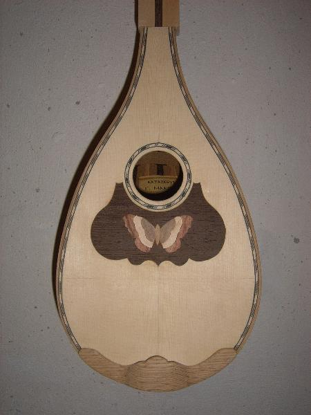

Ας δείξω κι εγώ την πρόοδο μου σαν....μάστορας....

Ωραιο οργανο Metallicas, με ωραιες καμπυλες. Κεδρος ειναι;

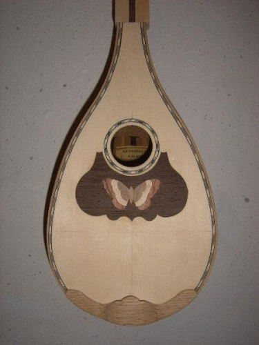

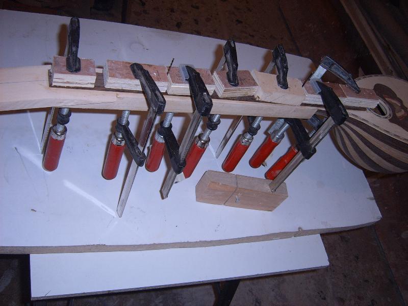

Προχώρησα κι εγώ λίγο, κόλλησα τα περιμετρικά φιλέτα, έφτιαξα την χορδιέρα, και σήμερα κόλλησα την ταστιέρα.
