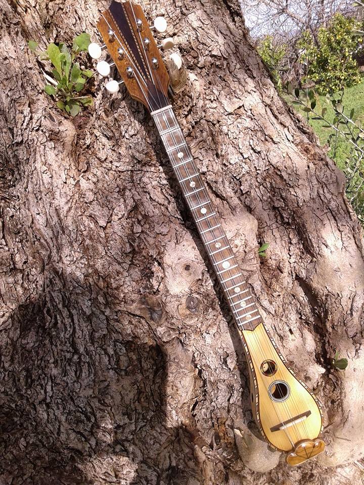

ΤΑ ΟΡΓΑΝΑ ΑΥΤΟΥ ΤΟΥ ΜΗΝΑ. Ο  BONSAI THΣ ΦΙΛΕΝΑΔΑΣ ΜΟΥ ΤΗΣ ΧΑΡΟΥΛΑΣ, ΚΙ Ο ΜΕΓΑΛΟΣ ΑΠΟ ΦΛΑΜΟΥΡΙ ΤΗΣ ΑΓΓΕΛΙΚΗΣ. Ο ΔΕΥΤΕΡΟΣ ΘΕΛΕΙ ΔΟΥΛΕΙΑ ΑΚΟΜΑ.

Όμορφα και τα δύο Κώστα. Θα χαρούνε οι φιλενάδες σου.

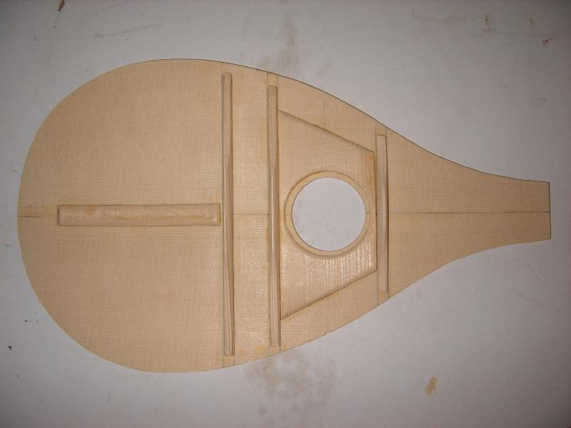

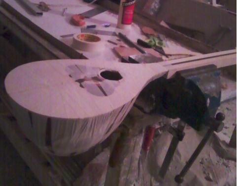

Συνεχίζουμε:
Εχθές κόλλησα καράολο και καμάρια, σήμερα τελείωσα με το καπάκι, και μόλις πριν από λίγο καπάκωσα.

Γιωργο τζαμι το πας... και το καπακι παρα πολυ ωραιο, και τα καμαρια με τις ενισχυσεις πολυ ωραια...
μια ερωτηση μονο, στην ενωση μανικι με καραολο, στο καραολο αυτο το τριγωνο που περισευει, πως θα το καταφερεις;
αντε 2!: το μανικι ειπες ειναι φλαμουρι, αν εχεις δουλεψει και κελεμπεκι, πιο ειναι πιο σκληρο απο τα δυο;

Μπραβο Κωστα... παντως αν ηταν να διαλεξω μεταξυ των 2, θα διαλεγα και τους 2....
καλη συνεχεια!
Στέλιο το τρίγωνο που περισσεύει το κόβω με πριόνι κάτι λιγότερο από εκεί που πρέπει να κοπεί, και στη συνέχεια περνάω σε γυαλόχαρτο ώστε να κατέβει στο επίπεδο του μανικιού. Τέλος περνάω λίγο στο γυαλόχαρτο καράολο και μανίκι μαζί και έρχονται just.
Το κελεμπέκι είναι πιο σκληρό.
