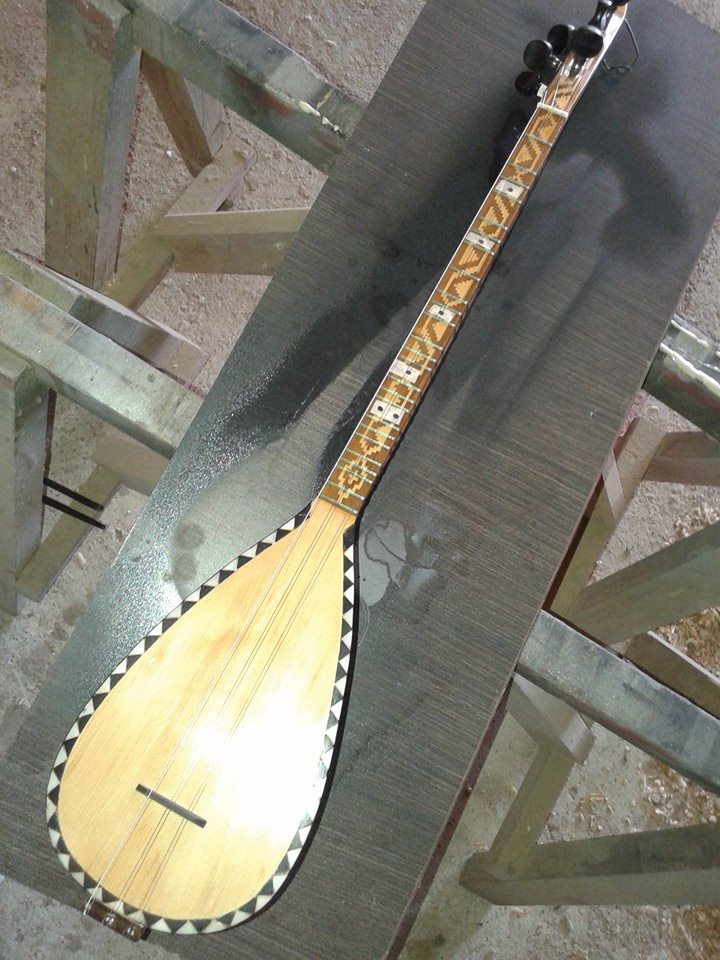

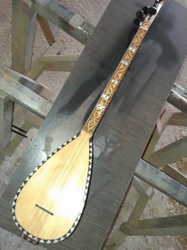

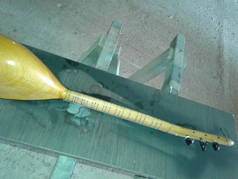

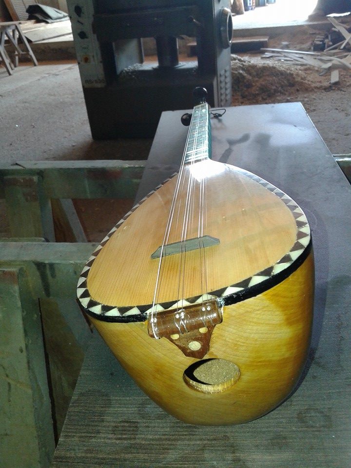

ΞΕΧΑΣΑ ΝΑ ΔΕΙΞΩ ΤΟ ΣΑΖΙ ΠΟΥ ΕΠΙΣΚΕΥΑΣΑ........................
ΤΟ ΠΑΡΕΛΑΒΑ ΣΕ ΧΑΛΙΑ ΚΑΤΑΣΤΑΣΗ ΚΑΙ.................................ΕΦΤΙΑΞΑ ΚΑΙΝΟΥΡΙΑ ΧΟΡΔΙΕΡΑ, ΚΑΒΑΛΑΡΗ, ΚΟΚΚΑΛΟ ΠΑΝΩ, ΕΔΕΣΑ ΜΠΕΡΝΤΕΔΕΣ, ΕΡΙΞΑ ΛΟΥΣΤΡΑ,ΚΑΙ ΠΡΟΣΑΡΜΟΣΑ ΚΛΕΙΔΙΑ ΑΠΟ ΒΙΟΛΙ ΑΦΟΥ ΤΑ ΕΦΑΓΑ ΣΕ ΑΥΤΟΣΧΕΔΙΟ ΤΟΡΝΟ ΜΕ ΤΟ ΔΡΑΠΑΝΟ. ΚΡΙΜΑ ΠΟΥ ΔΕΝ ΕΧΩ ΦΩΤΟ ΑΠΟ ΠΡΙΝ.
Ο ΚΕΔΡΟΣ ΘΑ ΡΩΤΗΣΕΙ ΣΙΓΟΥΡΑ....................ΜΑΣΤΟΡΑ ΤΙ ΞΥΛΟ ΕΙΝΑΙ? ΛΟΙΠΟΝ ΕΙΝΑΙ ΟΛΟ ΑΠΟ ΟΞΥΑ ΚΙ ΕΧΕΙ ΜΙΑ ΜΑΡΚΕΤΕΡΙ ΣΤΗΝ ΤΑΣΤΙΕΡΑ ΤΟΥ. ΦΤΗΝΙΑΡΙΚΟ ΚΑΤΑ ΤΗ ΓΝΩΜΗ ΜΟΥ ΑΛΛΑ ΟΧΙ ΣΕ ΗΧΟ. ΣΟΡΥ ΠΟΥ ΔΕΝ ΜΠΟΡΩ ΝΑ ΠΑΙΞΩ ΚΑΤΙ ΛΟΓΩ ΜΟΡΙΩΝ ΓΙΑ Ν ΑΚΟΥΣΕΤΕ ΚΙ ΕΣΕΙΣ. ΠΑΡ ΟΛΟ ΤΟ ΣΚΟΝΑΚΙ ΠΟΥ ΕΒΑΛΑ ΣΤΗΝ ΤΑΣΤΙΕΡΑ , ΚΑΙ ΠΑΛΙ ΜΠΕΡΔΕΥΟΜΑΙ

Πολύ ωραίο το σάζι Κώστα! Όπως και τα μπαγλαμαδάκια βέβαια!

ωραίος ο μπαγλαμάς φίλε ωραίο και το σαζακι, οταν τον δωσεις πεστου να βγαλει ενα κομμάτι ν ακούσουμε μιας και δεν μπορεσες να παίξεις.
