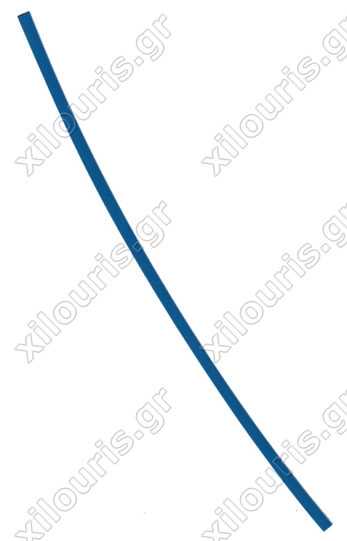

καλησπερα σας και καλως σας βρηκα..θελω να ρωτησω αυτο το πλαστικο υλικο που χρησιμοποιουμε για πενα(μπλε χρωμα) λαουτου κρητικου που μπορω να το βρω?αποτι ξερω ειναι καρουλι, πλατος 12-13mm και παχος 0,5-0.6 mm

Γεια  σου  φιλε  μου  απο  την  φωτο  δεν  μπορω  να  καταλαβω και  πολλα  αλλα  ενα  τετοιο  υλικο  που  μπορω  να  φανταστω  οτι  ισως  σου  κανει  ειναι  το  pvc  που  κολλανε  στις  μελαμινες  το  χοντρο  και  εναι  απο2  με  2.5  εκατοστα  μεχρι  5  εκατοστα  φαρδος  και  παχος  2  χιλιοστα  ισως  να  βρεις  και  3  χιλιοστα  παλιωτερα  ειχαν  τωρα  εχουν  κρατηση μονο  τον  2  χιλιοστων  αν  εισαι  τυχαιρος  μπορει  και  να  βρεις  σε  κανενα  ξυλεμπορικο  που  κοβει  ξυλεια  στα  μετρα  σου  και  εχουν και  πολλα  χρωματα

Δεν ειναι pvc πηγα σε εμπόριο ξυλειας και δεν ειναι αυτο. Ομως με πηγε στην αποθηκη τους και μου εδειξε ενα κομματι το ιδιο υλικο σε αλλο χρωμα και λιγο πιο παχύ το οποίο ειναι αυτο που δενει τα ξύλα το εργοστασιο της φιλανδιας για να τα στειλουν σε αυτους. Μου ειπε αυτος οτι πρεπει να ειναι πολυεσταιρικό τσέρκι. Ευχαριστώ πολύ  Metallika :)

Λογικά ψάχνεις τσέρκι PET - λείο τσέρκι για βαριά χρήση (ξυλεία, πλακάκια κτλ)

Κατι τετοιο ειναι αλλα πιο λεπτο. Ειναι αυτο που βρηκα στην αποθηκη που πηγα σημερα. Σε αυτους παντως που μου προτεινεις philippe εχω μιλησει και δεν εχουν αυτο το συγκεκριμενο που ψαχνω
