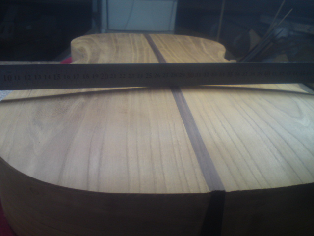

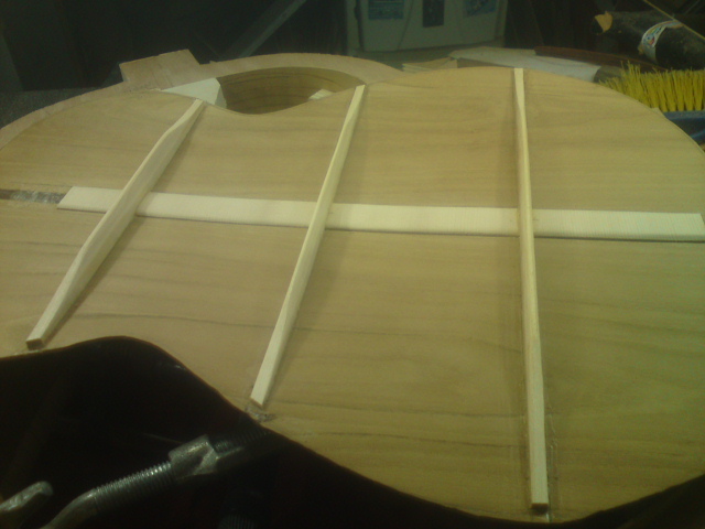

Ξεκίνησα κι εγώ ένα ρεμπετοκίθαρο με το αγαπημένο μου ξύλο, τη μουριά. Το μαδέρι απο το οποίο έβγαλα πλάτη και πλαινά είναι παμπάλαιο , απο το Σουφλί  Έβρου απο την εποχή που ανθούσε εκεί η σηροτροφία, τη δεκαετία του '60.

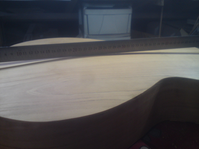

Επειδή δε μου έφτανε στο πλάτος έβαλα στη μέση της πλάτης μια λουρίδα απο παλίσανδρο για να δέσω τα κομμάτια . Το σκάφος έχει μήκος 47,4 cm και οι διαστάσεις θα είναι 27,4---22---37,8 cm. Καπάκι θα βάλω ενα υπέροχο κέδρο.
Η κατασκευή πάει πολύ καλά , μερικές φωτογραφίες παρακάτω..

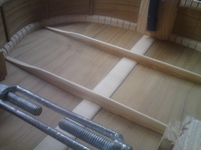

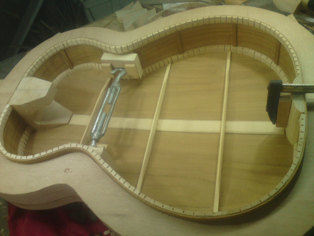

ξεκιναν οι ερωτησεις: τα κερφινγκ τι ξυλο ειναι; οι καθετες ενισχυσεις;
αυτο με την πλατη, το πρωτοειδα σε μια ραμιρεζ του 1900, και επειδη ειδη την ξεκινησα για να την κανω,(θα την παρουσιασω αργοτερα), θελω να σε ρωτησω κατι ακομη... στα πλαϊνα που τα εκανα με 3 κομματια και προλαβα ο βλακας και τα κολλησα με ταϊτμποντ, τωρα πως θα τα λυγισω;
αυτο με την πλατη, το πρωτοειδα σε μια ραμιρεζ του 1900, και επειδη ειδη την ξεκινησα για να την κανω,(θα την παρουσιασω αργοτερα), θελω να σε ρωτησω κατι ακομη... στα πλαϊνα που τα εκανα με 3 κομματια και προλαβα ο βλακας και τα κολλησα με ταϊτμποντ, τωρα πως θα τα λυγισω;[/color]
[/quote]
Οι κάθετες ενισχύσεις στα πλαινά είναι κομματάκια μουριάς απο το ίδιο ξύλο των πλαινων και το κερφινγκ είναι φλαμούρι όπως και ο μπροστά τάκος.
Τώρα για το παρακάτω που λές για τα πλαινά με τα τρία κομμάτια δυστυχώς για σένα ο Boulis13 έχει για  :-[ μια :-[ακόμα  :-[ φορά  :-[ δίκιο :-[
μάλλον δεν θα μπορέσεις να το σώσεις , στο λύγισμα ,με το ζέσταμα , θα ξεκολλήσει και η titebond δεν είναι ζωικής προέλευσης για να ξανασφίξει πήζοντας . Δεν χάνεις βέβαια και τίποτα αν το δοκιμάσεις , αλλα το βλέπω πολύ χλωμό  :( :'(

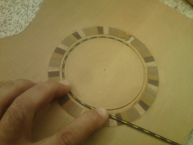

εργασιών συνέχεια.

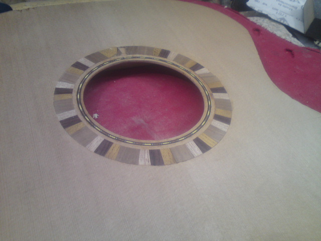

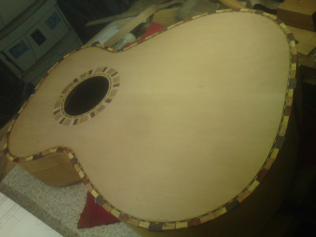

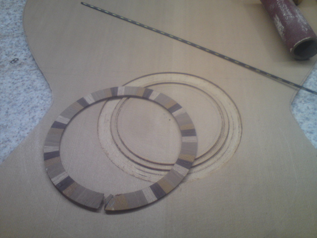

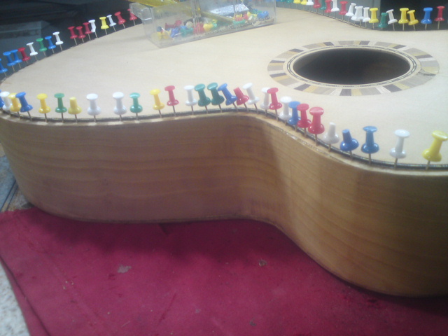

τοποθέτηση χειροποίητης ροζέτας και διακοσμητικού φιλέτου και καμάρωμα καπακιού
Απ: Ρεμπετοκιθάρα μουριά

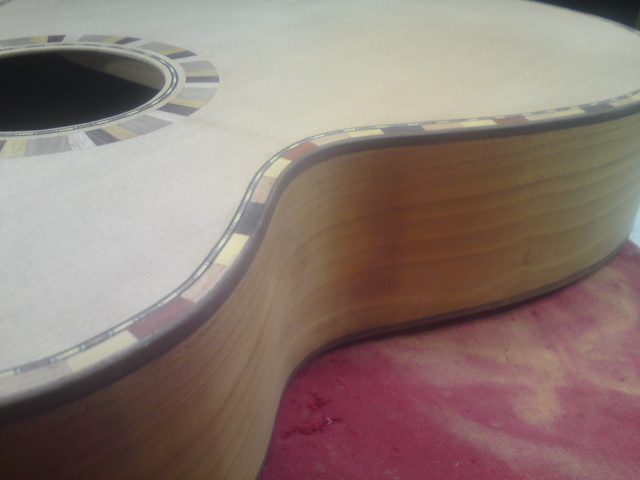

« Απάντηση #7 στις: Ιανουαρίου 18, 2015, 11:49:20 μμ »

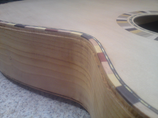

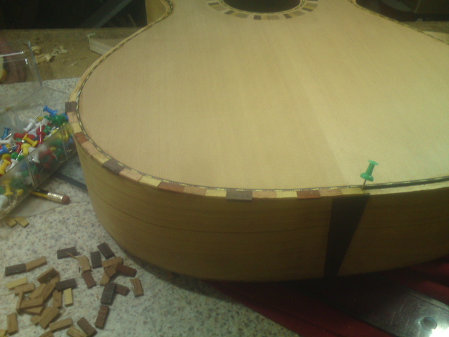

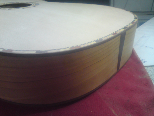

Tο καπάκι τελείωσε , τώρα τα δύσκολα......περιφεριακή διακόσμηση , κομματάκια παλίσανδρου, παντουκ, μουριάς ,και κέδρου  στη σειρά, μπαίνουν ένα ένα..

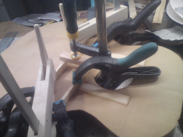

Στη συνέχεια έχουμε το ρουτάρισμα της περιφέρειας για το εξωτερικό φιλετάκι (μάλλον παλίσανδρο θα βάλω γιατι ταιριάζει χρωματικά με το κιτρινωπό ξύλο της μουριάς)

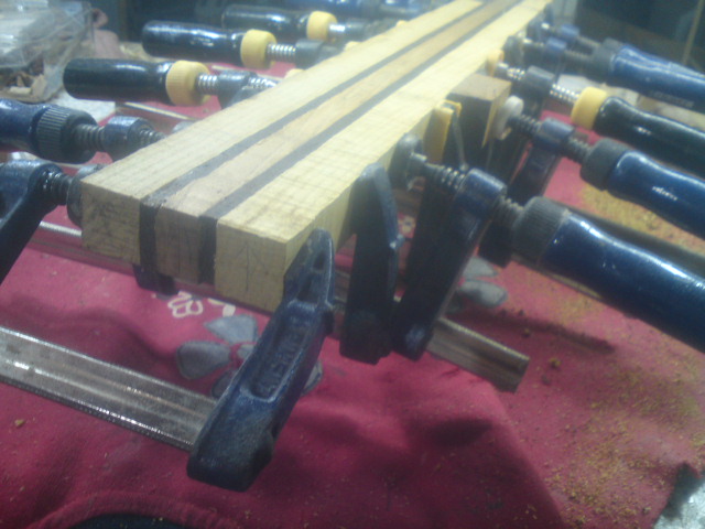

Κόλληση τριών κομματιών  μουριάς για το μάνικο , με δύο κόντρες βέγκε
Στις άλλες δυο φωτο φαίνεται το έντονο κουρμπάρισμα της πλάτης κατα τον διαμήκη , αλλα και κατά τον εγκάρσιο άξονα του σκάφους.

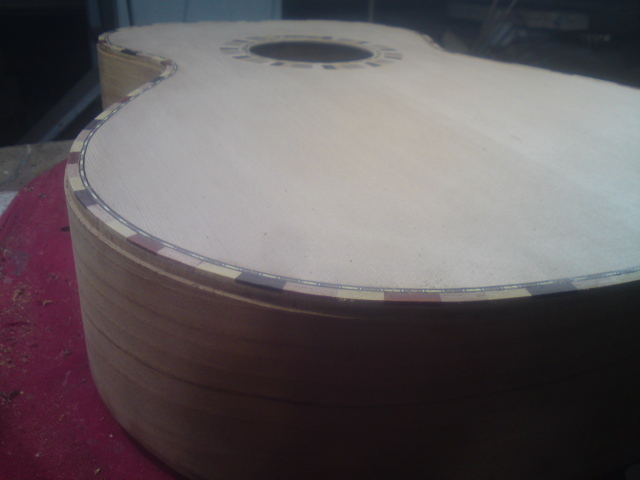

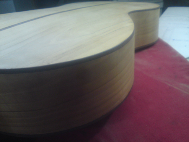

« Απάντηση #12 στις: Ιανουαρίου 21, 2015, 10:43:09 μμ »
Ευχαριστώ παιδιά

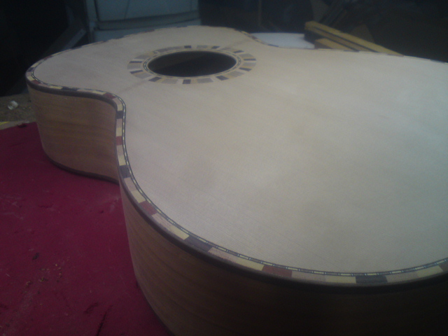

το σκάφος είναι έτοιμο , μένει το τελικό γιαλοχαρτάρισμα

« Απάντηση #14 στις: Ιανουαρίου 22, 2015, 07:48:51 πμ »
Νικολα οσο παει, γινεται και πιο ομορφη...
το καφε παρφλινκ δενει τελεια!
για το αυλακι σκαβεις 2 φορες απ' οτι ειδα... χαρα στο κουραγιο σου!
