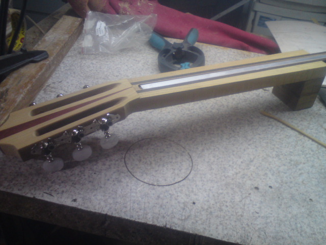

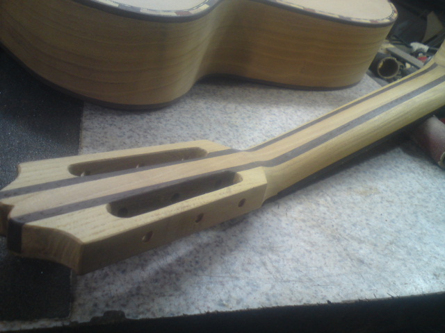

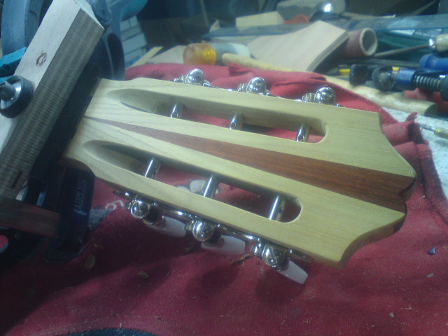

Το ρουτερ Στέλιο σίγουρα δεν είναι μηχάνημα του διαβόλου. Όπως και κάθε άλλο εργαλείο, όσο περισσότερο σεβασμό του δείχνεις, τόσο περισσότερο σε αποζημιώνει. Ανήκει βέβαια στα εργαλεία που δεν συγχωρούν λάθη , γι αυτό η χρήση του απαιτεί τη μέγιστη προσοχή και το σεβασμό που ανέφερα πρίν .

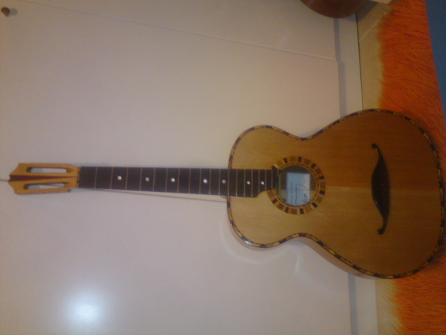

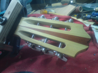

μάνικο και διαμόρφωση καράολου στη συνέχεια..

Νικόλα είσαι τέλειος. Ωραίο καράολο.

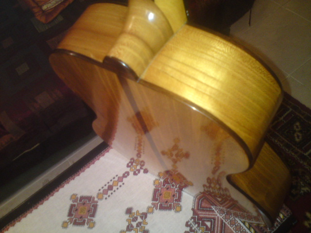

Ο τρόπος που συναντώνται τα νερά πλησιάζοντας τον καβαλαρη είναι το κάτι άλλο... Πανέμορφο.

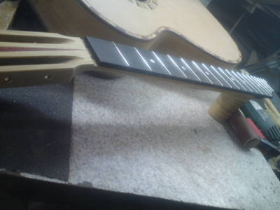

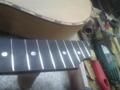

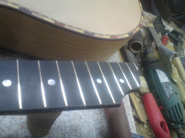

« Απάντηση #21 στις: Ιανουαρίου 26, 2015, 11:03:58 μμ »

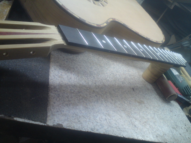

Τάστα και διαμόρφωση μάνικου . Πάχος μάνικου στο 1ο τάστο 21mm , στο 10ο τάστο 24 mm (μαζί με την ταστιέρα)

« Απάντηση #22 στις: Ιανουαρίου 27, 2015, 07:01:56 μμ »
Φοβερή όπως πάντα η παρουσίαση και πιστεύω ότι το αποτέλεσμα θα σε δικαιώσει. Τι κλίμακα θα έχει το όργανο?

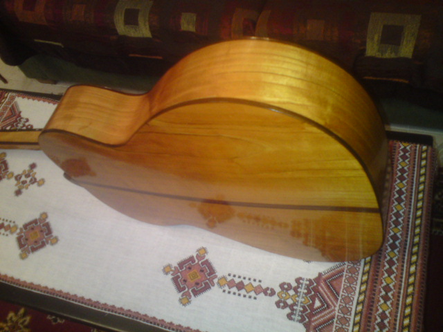

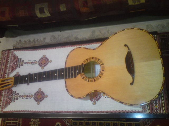

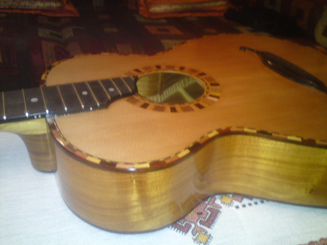

σήμερα κόλλησα το  μάνικο στο σκάφος , είμαστε δηλ σε καλό δρόμο, θα ανεβάσω αύριο φωτογραφίες
oblivion83 η κλίμακα είναι 64cm

« Απάντηση #26 στις: Φεβρουαρίου 02, 2015, 12:55:35 πμ »

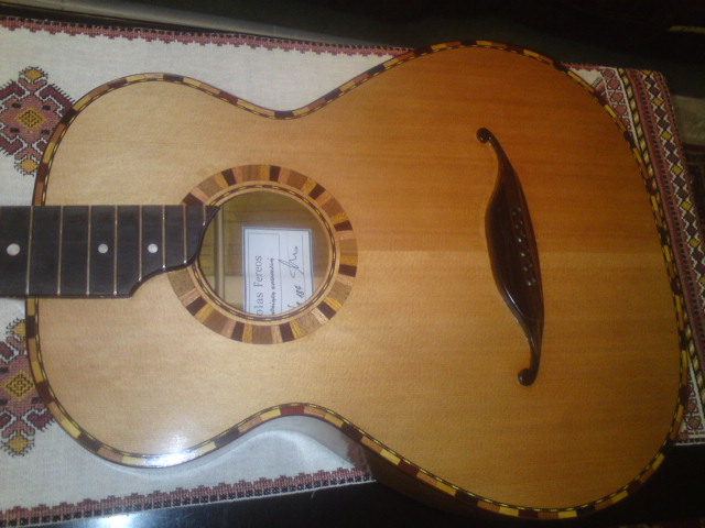

Βερνίκι μπάλας στη συνέχεια ,μετά το πρώτο χέρι έχουμε μια σχεδόν ικανοποιητική εικόνα
Απ: Ρεμπετοκιθάρα μουριά
« Απάντηση #27 στις: Φεβρουαρίου 02, 2015, 01:31:01 πμ »
σχεδόν?
είναι ωραιο που σαν λαος δεν εχουμε χασει ακομα το χιουμορ μας!
Πολύ καλη κατασκευη και βεβαια καταπληκτικο αποτέλεσμα μετα το βερνικι!

Νίκο στο καπάκι έκανες καμπύλη ή μόνο στην πλάτη; Αν θες γράψε και ακτίνα καμπύλωσης.
