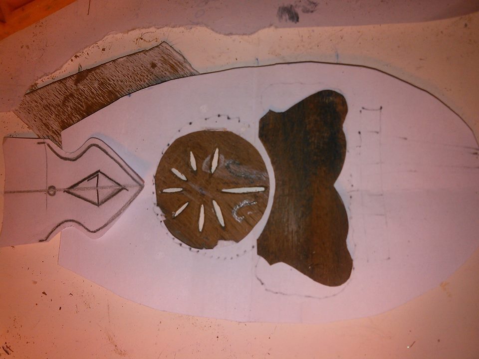

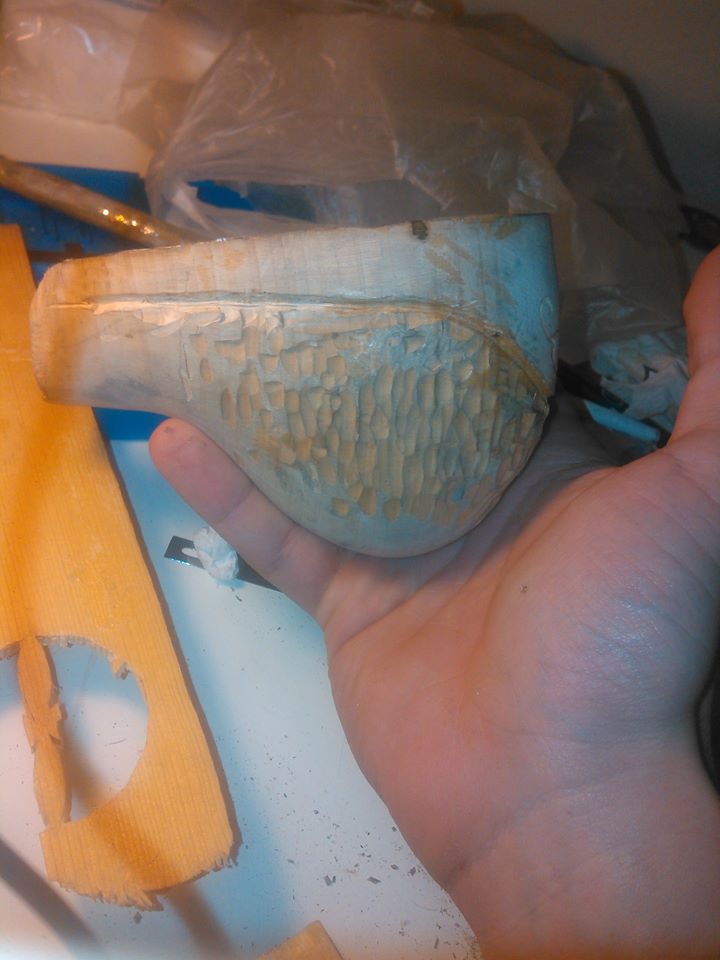

Καλη χρονια και απο μενα ....

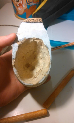

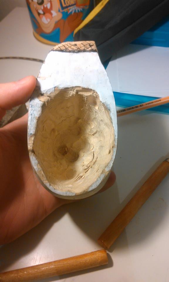

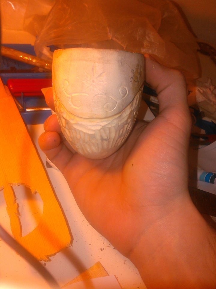

Οι εργασιες προχωραν πιο αργα και απο το μετρο εδω στη Θεσσαλονικη λογω ελειψης εργοταξιου (Δεν μπορω να πηγαινοερχομαι στο χωριο που εχω στησει το πρωτογονο εργαστηρι ) .....
 Μπαγλαμαδακι χουφτα , Πλατος 6 εκατοστα , Βαθος 9 , Μηκος11.5 cm
Ακομη εχει πολυ δρομο , να ισιωσω το σκαφος και τη σκαφτη κολατζα που του κανα  καθως και να περιποιηθω το εσωτερικο του σκαφους και να "Σβησω" καποιες ασημετριες στο σχημα του ....

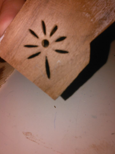

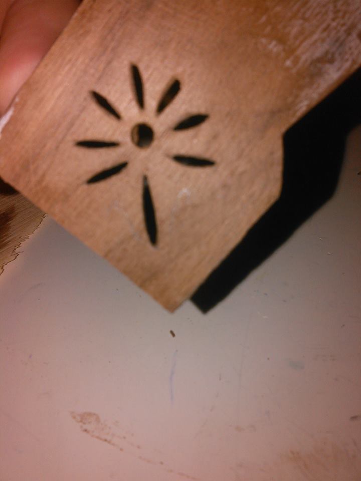

Παραλληλα εφτιαξα και εκανα προβα σε ενα καπλαμα μια απλη ροζετα για την τρυπα .....
Σκεφτομαι το τελειωμα της ταστιερας να ειναι αναγλυφο, εχω δει κατι αναλογα εδω μεσα και μου αρεσαν αρκετα !

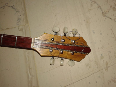

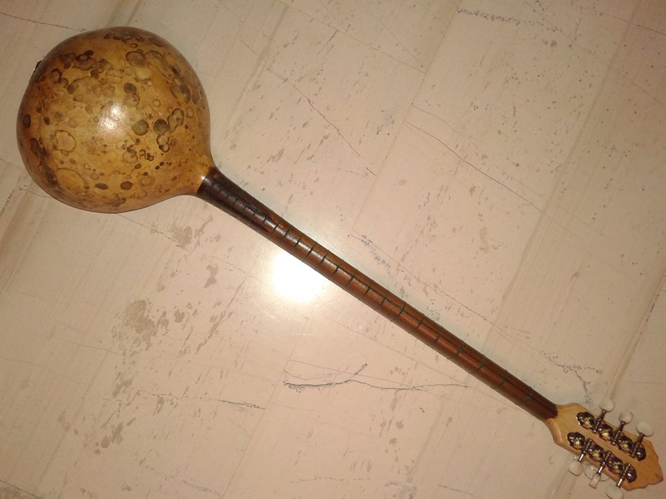

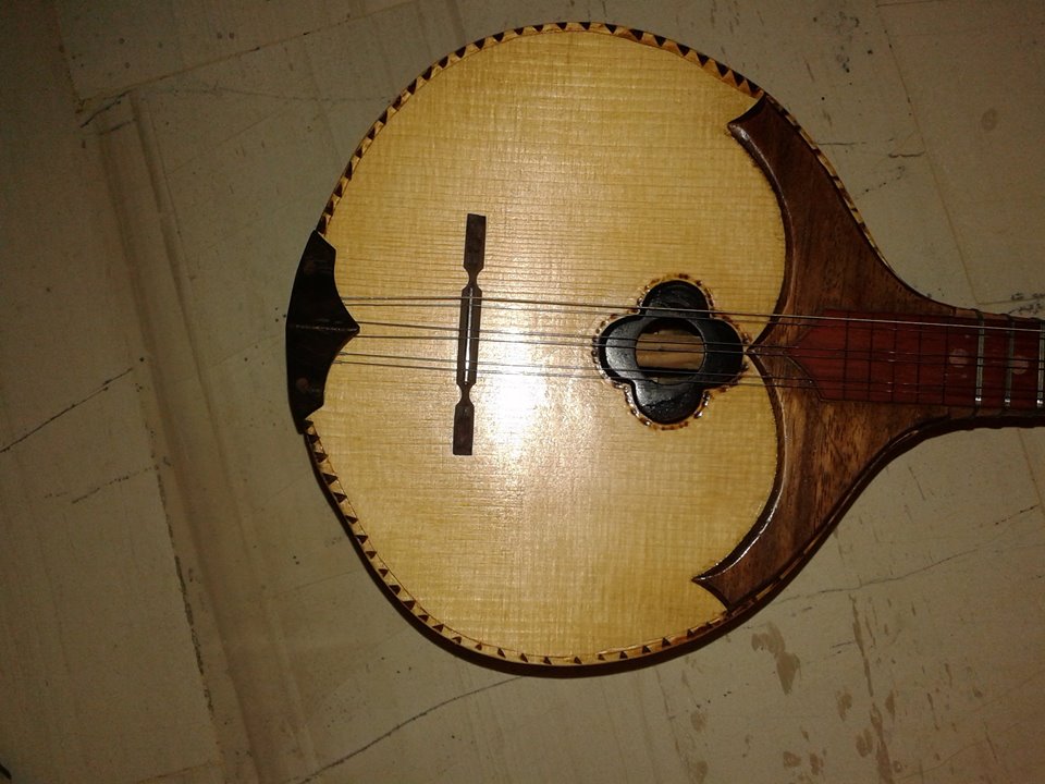

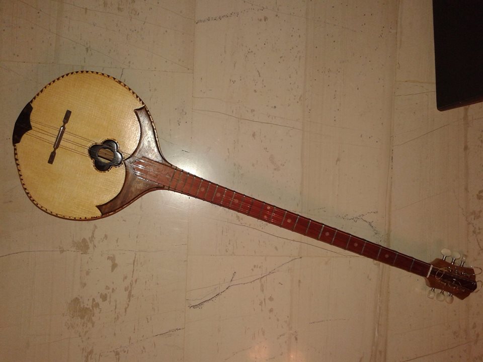

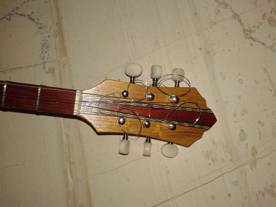

ΕΓΩ ΜΕ ΤΗ ΣΕΙΡΑ ΜΟΥ ΝΑ ΔΕΙΞΩ ΤΙ ΤΕΛΕΙΩΣΑ ΧΘΕΣ. ΗΧΟ ΠΡΟΣΕΧΩΣ ΓΙΑΤΙ ΕΧΩ ΕΝΑ ΤΡΙΞΙΜΟ ΣΤΟ 12ο ΤΑΣΤΟ...............ΚΑΙ ΜΟΝΟ ΕΚΕΙ.
ΣΚΑΦΟΣ ΚΟΛΟΚΥΘΑ ΞΕΡΗ, ΚΑΠΑΚΙ ΕΛΑΤΟ , ΜΑΝΙΚΙ ΚΕΛΕΜΠΕΚΙ ΜΕ WEGER.  ΤΑΣΤΙΕΡΑ ΠΟΥΠΙΝΚΑ.
ΜΗΚΟΣ ΧΟΡΔΗΣ 60.
ΣΤΟΝ ΚΑΒΑΛΑΡΗ ΤΑΣΤΟ ΑΝΤΙ ΚΟΚΚΑΛΟ ΓΙΑ ΠΙΟ ΤΣΙΓΚΙΝΟ ΗΧΟ.

« Απάντηση #51 στις: Ιανουαρίου 13, 2015, 11:28:49 μμ »
Ωραία η κολοκύθα η μπερντεδικη.. Μου φέρανε κι εμένα μια, πώς την ξερενουμε;

πανεμορφη. Πλακα εχει το σχημα που είναι στρογγυλο επομενως ασυνηθιστο για μπουζουκοειδη. Έχει προσωπικοτητα  :)
Το καπακι μου αρεσει πολυ . Ωραίο το σχεδιο.
  • Μηνύματα: 7.586
Απ: Φωτογραφίες και Βίντεο ἀπὸ Ἐργαστήρια : Ιανουάριος 2015
« Απάντηση #53 στις: Ιανουαρίου 14, 2015, 08:49:48 πμ »
Και το κεφαλι...
και οι μπερντεδες...
και η υπομονη να γινει η κολοκυθα οργανο!
Κωστα μπραβο για αλλη μια φορα!
τωρα για το τριξιμο, τι μπορεις να κανεις που ειναι με πετονια; δενεις εναν γυρο λιγοτερο;

Όμορφη κατάσταση. Ωραίο ιδιαίτερο σχήμα, μπράβο Κώστα.

ΑΠΑΝΤΩ ΣΕ ΕΝΑΝ ΕΝΑΝ....
ΔΗΜΗΤΡΗ ΔΕΝ ΓΝΩΡΙΖΩ ΠΩΣ ΤΗΝ ΞΕΡΕΝΟΥΜΕ ΑΛΛΑ ΝΟΜΙΖΩ ΘΕΛΕΙ ΧΡΟΝΟ.
ΣΤΕΛΙΟ ΔΕΝ ΕΧΕΙ ΣΗΜΑΣΙΑ ΠΟΣΕΣ ΦΟΡΕΣ ΘΑ ΦΕΡΕΙΣ ΓΥΡΩ ΤΗΝ ΠΕΤΟΝΙΑ ΑΦΟΥ ΔΕΝ ΚΑΒΑΛΑΕΙ Η ΜΙΑ ΓΥΡΑ ΤΗΝ ΑΛΛΗ.
ΤΙ ΘΑ ΚΑΝΩ? ΘΑ ΤΡΙΨΩ ΤΟΝ ΜΠΕΡΝΤΕ ΜΕ ΨΙΛΟ ΓΥΑΛΟΧΑΡΤΟ
καλημέρα! έχεις σκεφτεί την απόσταση καβαλάρη - χορδοκράτη και την γωνία των χορδών ? σε τέτοιο μικρό σκαφάκι μπορεί να είναι πρόβλημα, ίσως να χρειαστεί "κοντός" καβαλάρης (και ταστιέρα) ή μεγάλη κλίση στο καπάκι.
η σκαφτή κολάντζα θα βγει πολύ ωραία, έχω έναν παλιό μπαγλαμά με σκαλιστή "κολάντζα" και είναι πραγματικά πολύ καλή λεπτομέρεια. Μου έβαλες ιδέες....
που κοντά είσαι στην Θεσσαλονίκη ?
ΜΗΚΟΣ ΧΟΡΔΗΣ 60.
Κώστα καλή (και παραγωγική) χρονιά!
Ωραία η κολοκύθα!!
έχω ερωτήσεις:
- σωστά βλέπω προέκταση του μάνικου (ως στον πίσω τάκο ?) κάτω από το καπάκι - πίσω από την τρύπα ?
- το τελείωμα στον πάνω τάκο κάτω από την ταστιέρα έχει και "δομική" λειτουργία εκτός από αισθητική ?
Πασχάλης
  • Μηνύματα: 328
« Απάντηση #58 στις: Ιανουαρίου 14, 2015, 02:51:56 μμ »
Κώστα, μπράβο, άλλη μια μοναδική κατασκευή.
Σχετικά με την παραπάνω λύση, ρωτάω εγώ ο άσχετος: μήπως να έτριβες την ταστιέρα κάτω από τον μπερντέ αντί την μπετονιά; Δηλαδή να βγάλεις τον μπερντέ, να το χαμηλώσεις και μετά να ξαναπεράσεις?
Ότι και 'ναι, καλόπαικτος.
Πασχάλης
Ο βλάκας, ποτέ...
