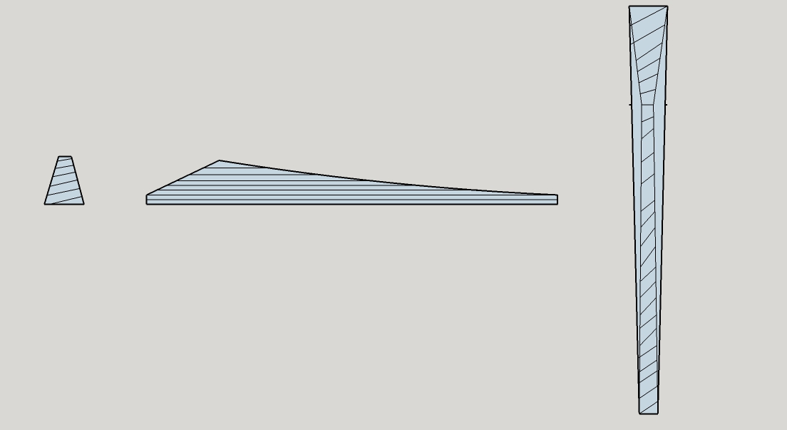

Καλημερα. Δεν τα ανεβαζω μονο για να παρω ενα Μπραβο. Αν δεν δεχτω κριτικη τωρα που ξεκιναω ποτε θα την δεχτω;
1 Για την καθαρη δουλεια. Εγινε στο σαλονι του σπιτιου, οποτε ας μην ηθελα να προσεχω θα επεφτε παντοφλα  ;D
2 Για τα καμαρια και τις ακτινες. Το καμαροξυλο προσπαθησα να το κοβω σε quarter saw που λενε και σε αρκετα κομματια το καταφερα (ηταν και πολλα τα ατιμα)αλλα γενικα η εικονα ειναι οπως του σχεδιου στα περισσοτερα. Δεν ξερω τι εννοεις καθετα νερα. Και τα καμαρια εχουν κοπει οπως δειχνει το προχειρο σχεδιο που εκανα τωρα. Τα δυο καμαροξυλα και το μεγαλο κεντρικο κατω απο τον καβαλαρη ειναι φυσικα καθετα προς τα νερα απο το καπακι, οπως καθετα ειναι και τα δυο patch αναμεσα στις ακτινες πανω στη "ραφη" του καπακιου.
3 Θα εξομαλύνω τα τελειωματα στο patch γυρω απο την τρυπα, ειναι κατι που κοιτουσα χτες που γυρισα το καπακι απο την εξωτερικη πλευρα και δεν μου αρεσε και πως εδειχνε αν καποιος κοιτουσε μεσα. Το ορθοτερο θα ηταν να βαλω ενα μεγαλο κομματι απο κεδρο πριν κοψω την τρυπα και να κοπει μαζι. Next time.
4 Το καπακι χτες προχειρα το χτυπησα κρατωντας το με το δακτυλο απο την τρυπα και μου εβγαζε ενα G οπως το μετρουσε το pc. Και σημερα που εβαλα το κινητο με ενα προγραμμα tuner παλι G μου εδειχνε. Τωρα το καπακι το ζύγισα απο περιεργεια και ειναι 215gr και μου εκανε εντυπωση παρολο που ειναι τοσο φορτωμενο. Μαλλον "κερδιζω" γραμματια απο το κεδρινο καπακι.

Το σχεδιο απαιτουσε τα δυο μεγαλα καμαρια να ειναι σαντουιτς απο καπλαμαδες κολλημενοι με εποξικη κολλα. Περα απο το κοστος, μου φανηκε και μπελας και βαρυ... Επισης μια τετοια κατασκευη στα καμαρια δεν νομιζω να ειχε ηχητικο ρολο παραμονο "δομικο". Γιατι αν το προσεξεις θα δεσουν στα πλαινα της κιθαρας. Τωρα γιατι επελεξα να τα κοψω ετσι και οχι καθετα οπως μου τα δειχνεις τα μικρα soundbars. Πιστεψε με θα με βολευε πολυ να τα εκοβα ετσι απο το καμαροξυλο, αλλα τα βρηκα πολυ άκαμπτα, Θα το εκανα για τα μεγαλα καμαρια αλλα ακολουθησα περιπου το σχεδιο για το πως θα φαινονταν ενα σαντουιτς καπλαμαδων και εβαλα τα νερα του ξυλου ετσι. Επισης ειχα δει video που σκιζανε το ξυλο στα νερα του για τον οπλισμο και τα εβαζαν οπως εγω στις ακτινες. Θα δειξει στο τελικο αποτελεσμα η επιλογη μου. Αν περιμενα η πρωτη μου προσπαθεια , με αυτοσχεδια εργαλεια, με 0 εμπειρια σε εργασια ξυλου, σε ενα τραπεζι στο σαλονι να βγαλει αποτελεσμα που βγαζουν οργανοποιοι μαλλον θα απογοητευομουν.
αν καταφερουμε να βρουμε τοσο ακαμτο κομματι, μας δινει την δυνατοτητα να του μικρινουμε και τις διαστασεις αρα και το βαρος, που ειναι ζητουμενο.  Για αυτο μπαινουν ετσι, οπως δειχνει ο Στελιος, για να ειναι οσο ακαμτα χρειαζεται με τις μικροτερες δυνατες διαστασεις.

Υπαρχει χαρτονι απο κατω που δινει 25' radius  :)  Αλλα δεν το επεκτεινω σε ολο το καπακι , αλλα μεχρι την τρυπα. Το κεντρο του φαντασου το κατω απο το κεντρικο soundbar.
john 2004 δεν μου φαινεται λογικο τα καμαρια που μεταδιδουν τον ηχο σε ενα παλωμενο καπακι να ειναι ακαμπτα. Στο δικο μου μυαλο θα πρεπει να ειναι δομικα γερα, αλλα ελαστικα. Σκεψου οτι χτιζεις ενα κτιριο. Αν δεν υπαρχει η αναλογη ελαστικοτητα σε ενα σεισμο ωστε το κτιριο να λυγιζει , θα σπασει...
1.Εχει!
2.Ετσι!
3.Λαθος! στο τελος της κατασκευης σου, πιστευω θα εκπλαγεις, πολυ πολυ ευχαριστα...
