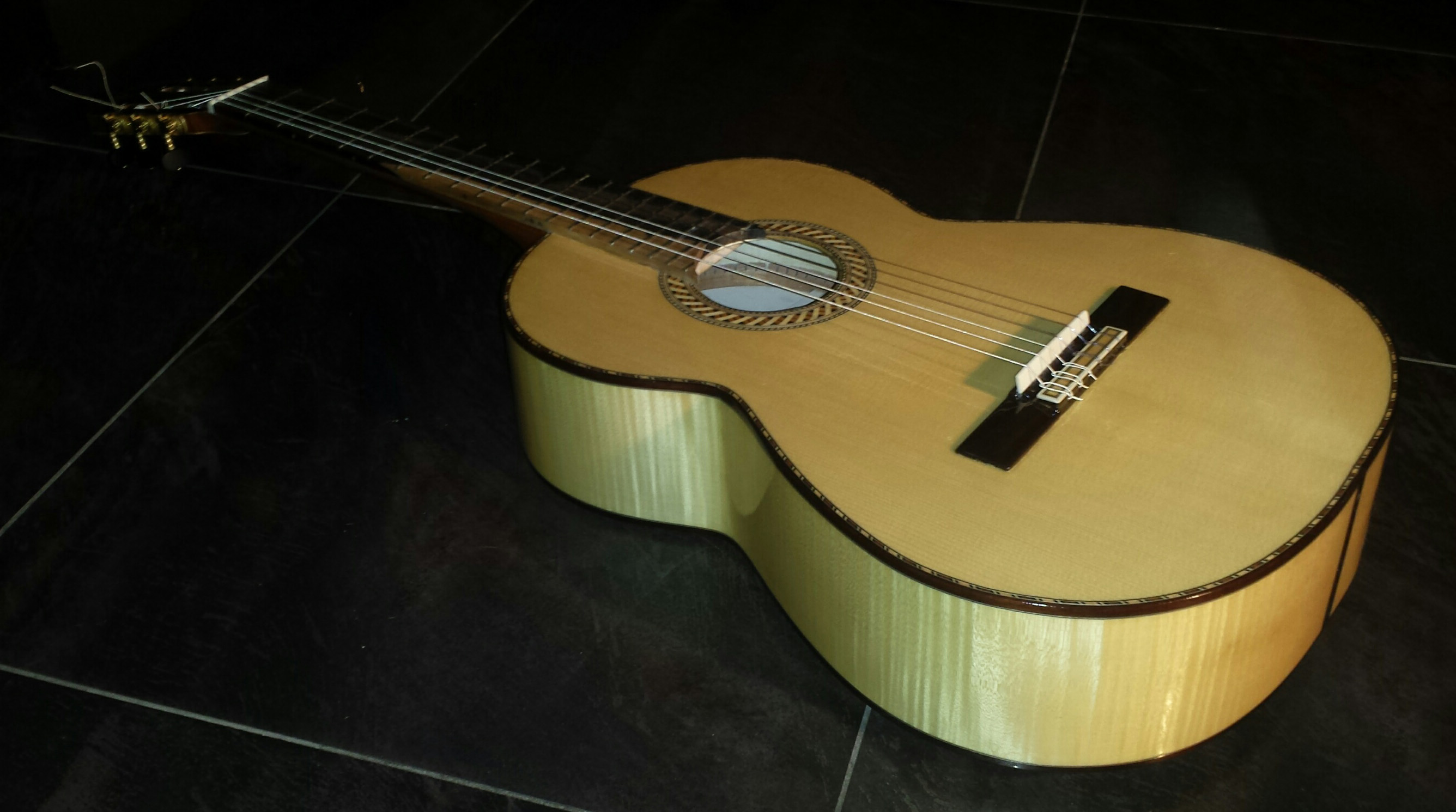

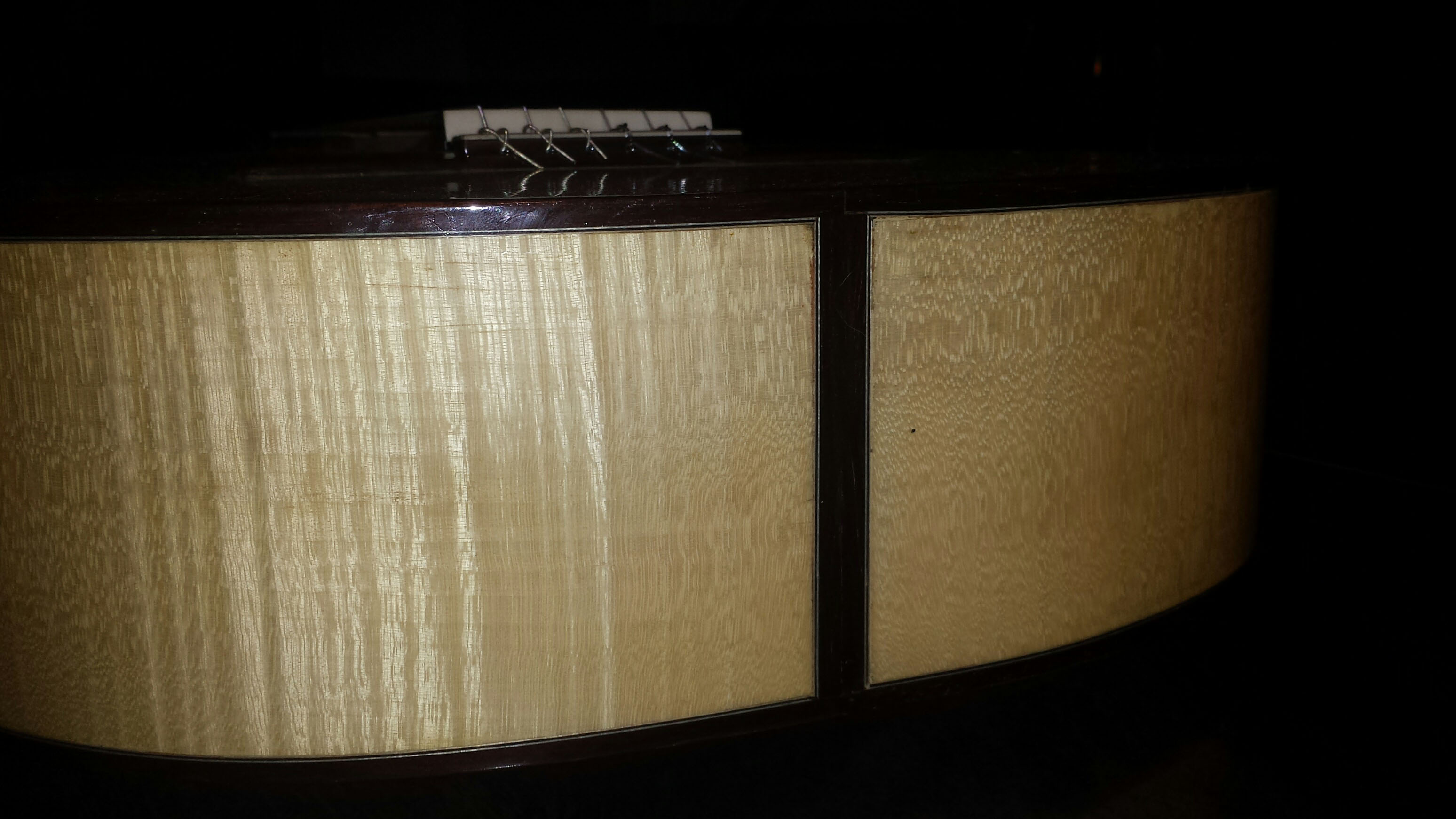

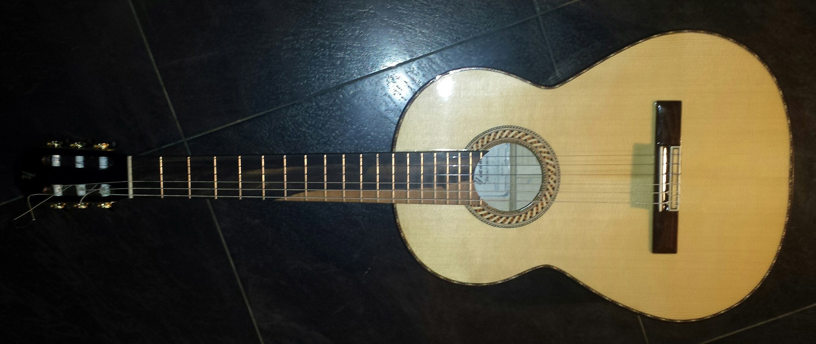

Επιτέλους παρουσιάζω την τελευταία κιθάρα που έφτιαξα.που είναι έτοιμη κανα μήνα τώρα αλλά χρόνος μηδέν αυτόν τον καιρό.
Καπάκι έλατο,πλαινά και πλάτη κελεμπέκι μουαρέ, μπράτσο κέδρος και ταστιέρα έβενος.
Ευελπιστώ σύντομα να βρω και τον ειδικό να παίξει για να ανεβάσω και βίντεο ;)

Γιάννη είναι πολύ εντυπωσιακή! συγχαρητήρια!

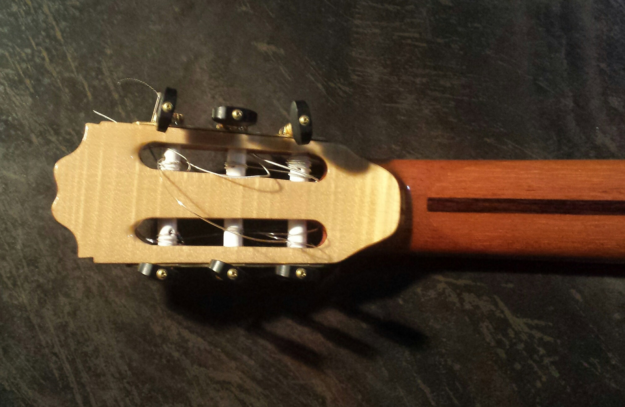

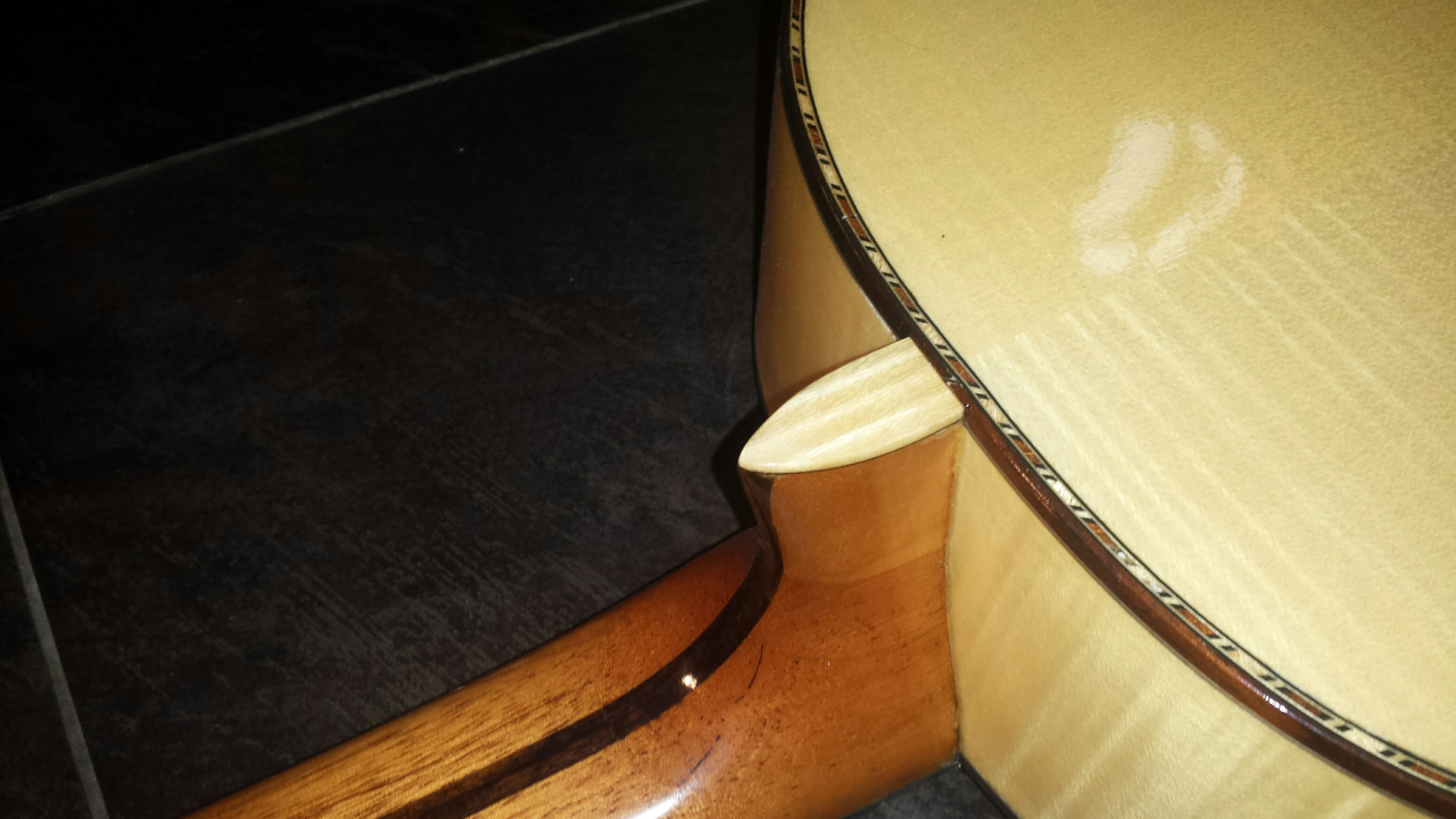

έχει πολλές εντυπωσιακές λεπτομέρειες π.χ. το πίσω μέρος του headstock και η συναρμογή με το μπράτσο μου άρεσαν πολύ.

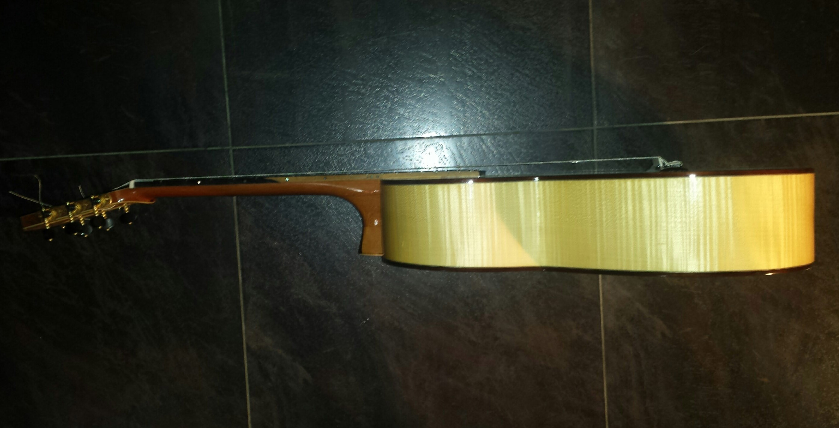

έχω και μια ερώτηση για τον καβαλάρη - το ύψος του κόκκαλου είναι ψηλότερο απ' όσα έχω δει. Κι επειδή μαζεύω πληροφορίες για την κατασκευή ενός καβαλάρη τύπου κλασσικής, διάβασα ένα άρθρο τελευταία για την γωνία των χορδών (break angle):
http://www.frets.com/FretsPages/Musician/Guitar/Setup/Saddle/saddle01.html
βέβαια είναι κάπως "γενικό" και δεν αφορά σε κλασσικές κιθάρες, αλλά σύμφωνα με το άρθρο είναι γενικά προτιμότερες - για την μακροζωϊα των χορδών περισσότερο - πιο αμβλείες γωνίες. Έχεις κάποιο σχόλιο ή κάτι άλλο να μου υποδείξεις ? ευχαριστώ.
Απ: Κλασική κιθάρα κελεμπέκι μουαρέ
« Απάντηση #2 στις: Δεκεμβρίου 04, 2014, 10:35:16 πμ »
Μανο σε ευχαριστώ πολύ...
Το ύψος του καβαλάρη πράγματι είναι ψηλό γιατί το μπράτσο έχει μια ελαφριά κλίση (λάθος στην κατασκευή,όχι επίτηδες).
Μια γενική αρχή που έχω διαβάσει λέει πως με χαμηλό κόκκαλο χάνουμε σε ένταση και διάρκεια και με το ψηλό ασκούνται περισσότερες πιέσεις στο καπάκι.
Ελπίζω να μην ξυπνήσω κάποια μέρα και βρω τον καβαλάρη σε άλλο δωμάτιο ;)

Γιαννη ειναι πανεμορφη! Σε φωτογραφιες που μου ειχες δειξει παλιοτερα απο κλασικες με κελεμπεκι, το μουαρε  φαινοταν πιο εντονα. Ειναι θεμα ξυλου η μπορεις να το τονισεις με το βερνικι χωρις να σκουρινει πολυ η κιθαρα?

(τι λουστρο εβαλες; μαζι με τα φιλετα, εδειξε πολυ ομορφα...)
οσο για τον καβαλαρη μην ανυσηχεις! ενα αρνητικο εχει την αλλη οψη του νομισματος, το θετικο!
θα ακουγεται πολυ δυνατα!
περιμενω (οπως και πολλοι φανταζομαι) την ακροαση...

Στέλιο το ξέρω πως θα σε απογοητευσω αλλά nitro βερνίκι χρησιμοποίησα.
Πάντως και εγώ νομίζω θα το ξαναγυρίσω σε γομαλάκα, ειδικά στις κλασικές κιθάρες...
