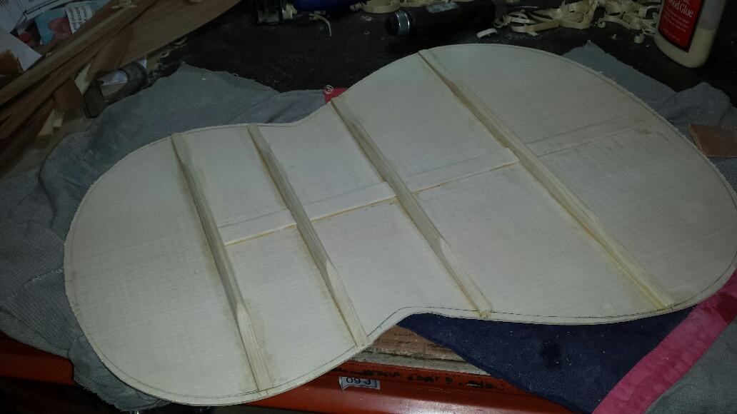

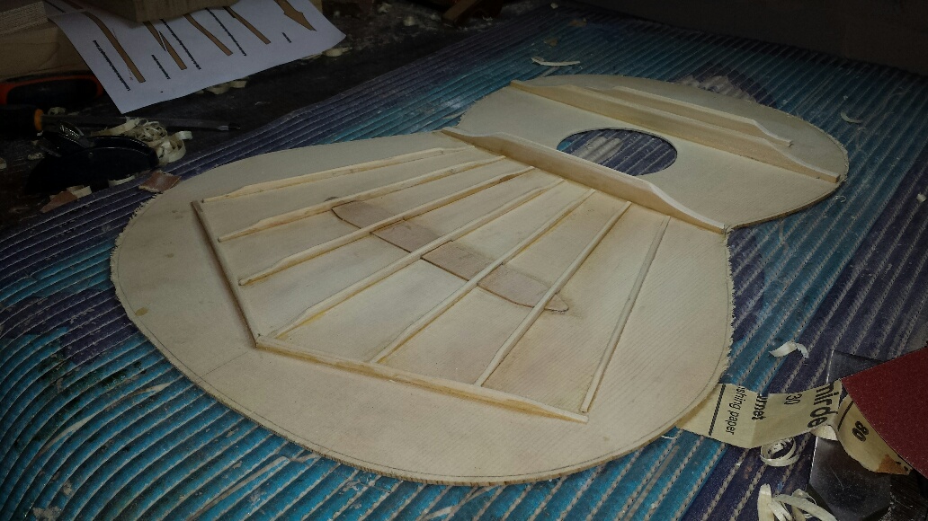

Γιάννη  η κιθάρα είναι αστέρι, πολύ εντυπωσιακή στην εμφάνιση και με λεπτομέρειες που όπως λέει και ο Μάνος την κάνουν ξεχωριστή . Σίγουρα αν την βάλεις ανάμεσα σε άλλες θα ''τραβήξει'' αμέσως το μάτι.
Τί είδους οπλισμό έχεις στο καπάκι και τι κλίμακα έκανες;
Συγχαρητήρια κι απο μένα.

« Απάντηση #18 στις: Δεκεμβρίου 05, 2014, 07:32:59 πμ »
και στην πλατη; εχεις βαλει 4; γιατι φαινεται το 2 κατω απ'την τρυπα
τα φιλετα ειναι ολο ξυλο; (γιατι καποια που εχω εγω, εχουν μαυρη φλοιδα γυαλιστερου πλαστικου στο τελειωμα και δεν ξερω πως να τα κολλησω...αν εχουν, τι κολλα εβαλες για να "πιασει" το ξυλο με το πλαστικο;)
απο ενταση τελικα πως ειναι;
σε επρηξα.......

Νικόλα η κιθάρα είναι βασισμένη σε σχέδια του Torres σε κλίμακα 660mm.
Στέλιο πράγματι η πλάτη έχει 4 καμάρια.Τα φιλέτα είναι όλα ξύλινα,πλαστικό δεν έχει μπει πουθενά.
Για ένταση δεν θα διακινδυνευσω να μιλήσω εγω...Αν βρεθούμε και την ακούσεις θα μου πεις εσύ τα συν και τα πλην ως πιο ειδικός ;)
Και φώτος από τον οπλισμό σε καπάκι και πλάτη...
