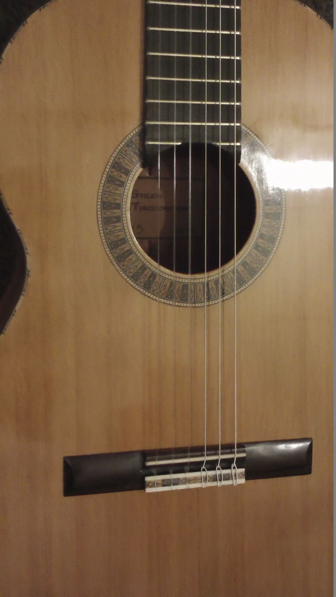

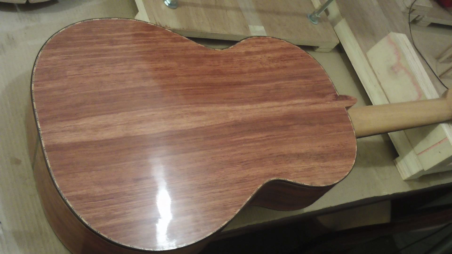

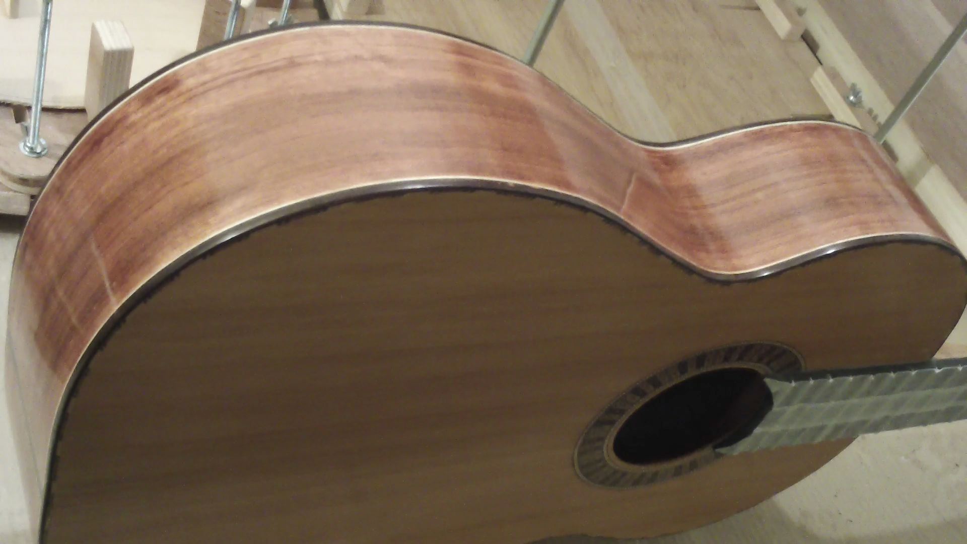

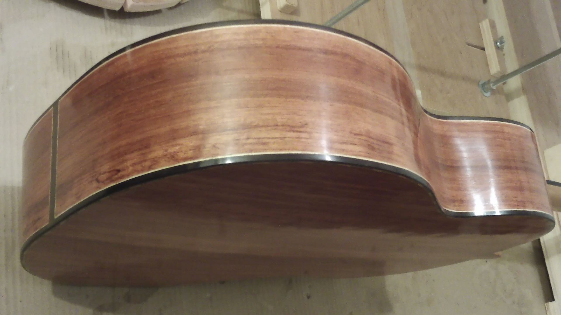

συνεχεια με λουστρα, περασα και 2 χερακια παραπανω για να γυαλισει λιγο παραπανω, κολλημα καβαλαρη.

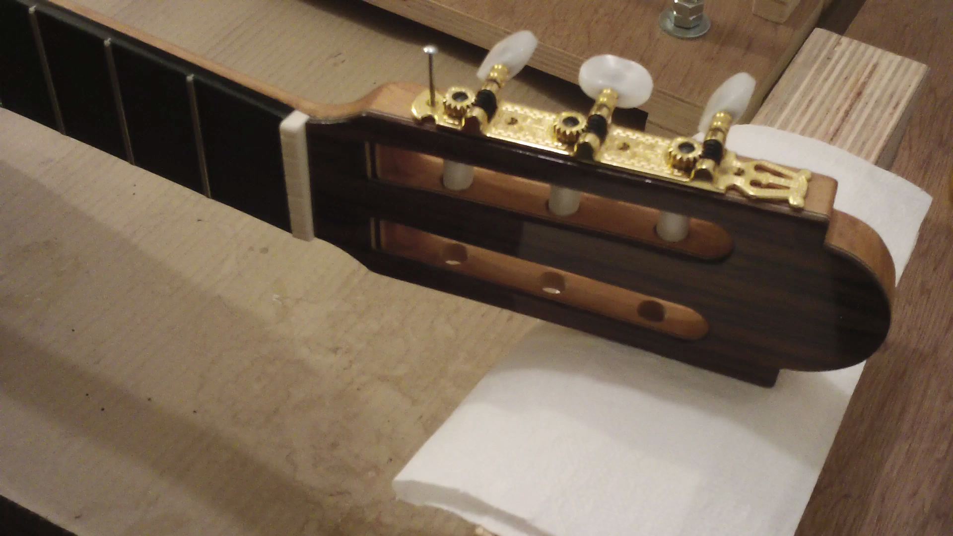

σε αυτο το σημειο, θελω να υπερευχαριστησω τον Δημητρη-Κ.Χρηστο (http://dimizparts.gr/index.php?route=common/home) για την αμεση-αψογη εξυπηρετηση. τα δε κλειδια ειναι σουπερ ντουπερ, 16 γραναζιων, βαρεου τυπου της σαλερ. δεν ειχα ξαναχρησιμοποιησει ποτε μου τετοια και εμεινα απολυτα ευχαριστημενος...

τα λούστρα (γομαλάκκα ?) είναι τέλεια, όπως πάντα Στέλιο. Πολύ θα τόθελα να "το έχω" αυτό με τη γομαλάκκα.
Παράθεση από: steliosguitar
... τα δε κλειδια ειναι σουπερ ντουπερ, 16 γραναζιων, βαρεου τυπου της σαλερ. δεν ειχα ξαναχρησιμοποιησει ποτε μου τετοια και εμεινα απολυτα ευχαριστημενος...
πρόσεχε μην βαρύνεις τον καράολα με τα "βαρέως τύπου"  ;D
χωρίς πλάκα, τι είναι τα 16 γρανάζια ? δεν διαιρείται με το 6, τι διάταξη αφορούν ?

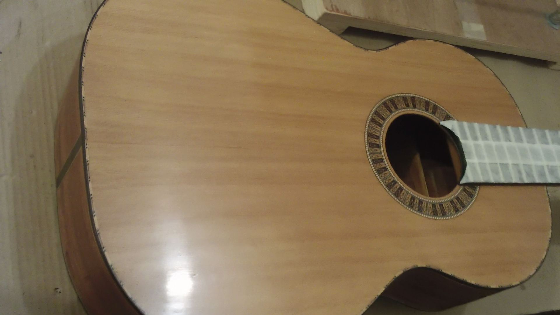

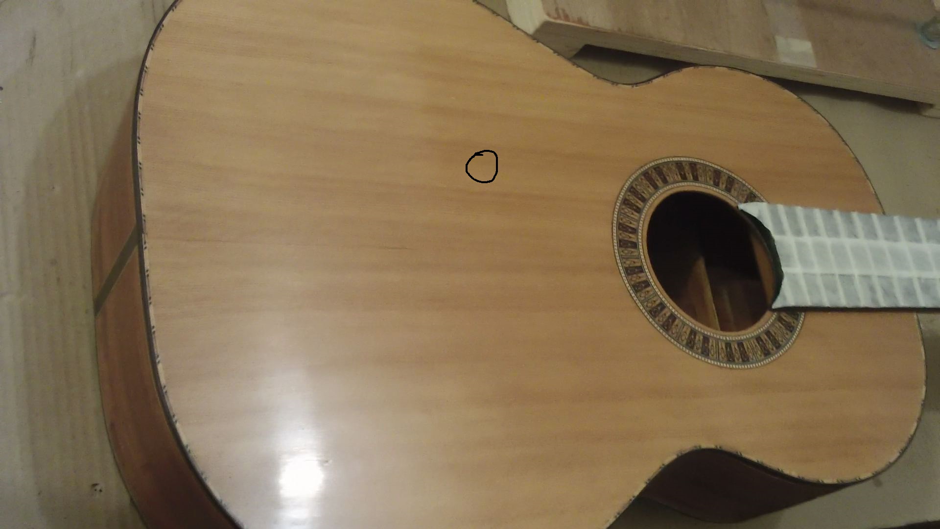

και μια ερώτηση - ίσως δεν βλέπω καλά, έχεις βάλει κανένα λεπτό σειρήτι μετά αυτό με τα διαγώνια μοτίβα προς το καπάκι (αν έχεις βάλει θα είναι ασπριδερό γιατί δεν διακρίνω)
Απ: Κλασικη Κιθαρα #15
« Απάντηση #63 στις: Απριλίου 24, 2015, 07:01:12 μμ »
μανο, το λουστρο αυτο ειναι μπαλας νιτρου (ηθελε ο μητσαρας να γυαλισει λιγο παραπανω, σκεφτηκα οτι αυτο ειναι και λιγο πιο ανθεκτικο, οποτε εφαρμοσα αυτο αντι της αγαπημενης μου γομαλακας...)
το "μυστικο" ειναι τα οσο καλυτερα τριψιματα και γεμισματα...
αν δεν βαρεθεις σε αυτο το σημειο, θα μεινεις οπως και να' χει ικανοποιημενος...
εμενα μου επεσε μια απειροελαχιστη σταγονα (μητσαρα σορρυ!) απο διαβρωτικο εδω, και δεν μπορω να καταλαβω και το πως, και εφυγε το λουστρο... το μπαλωσα λιγο τοπικα...
τα κλειδια λαθος μου, οχι "γραναζιων", "δοντιων" ηθελα να πω...

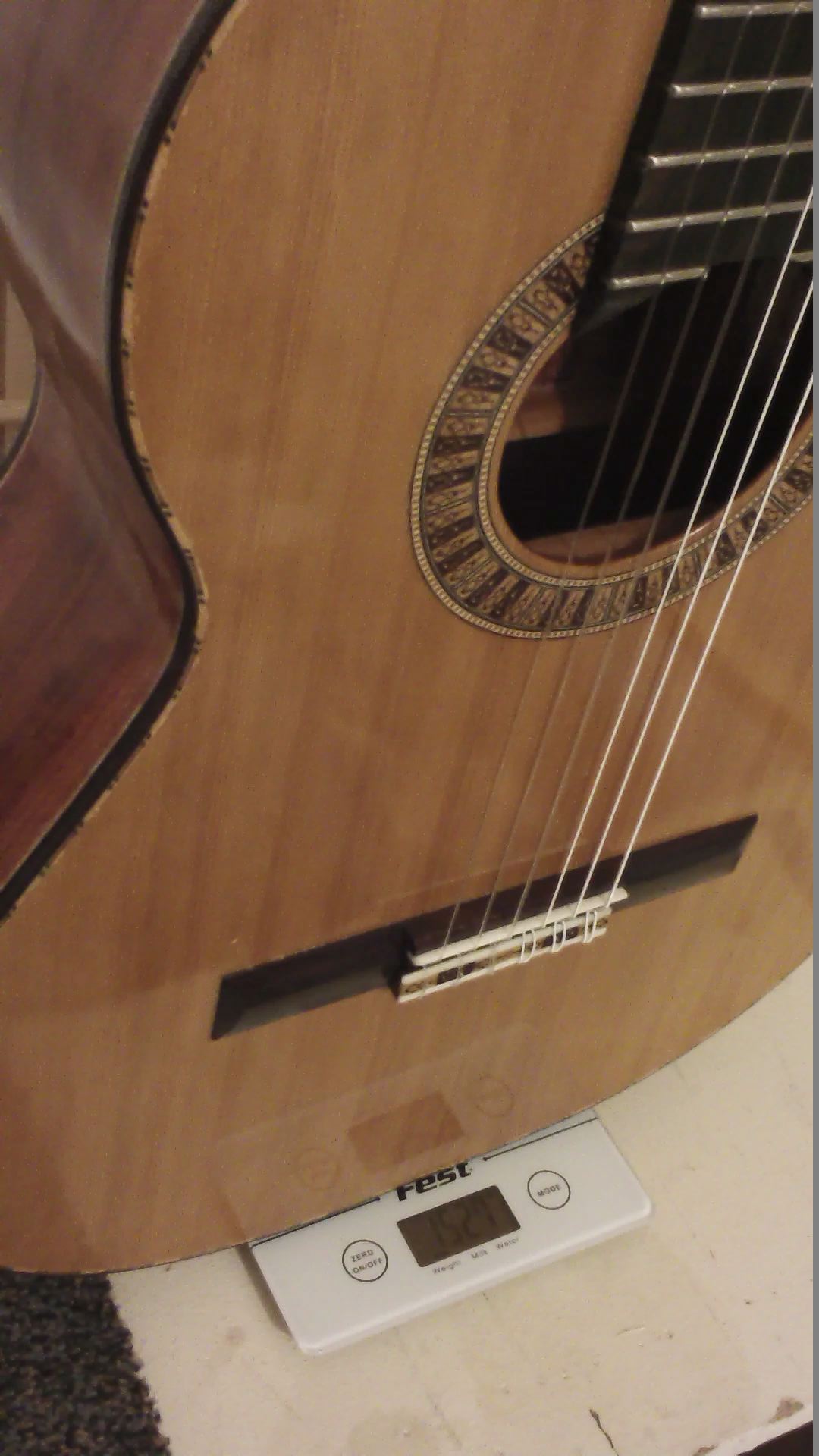

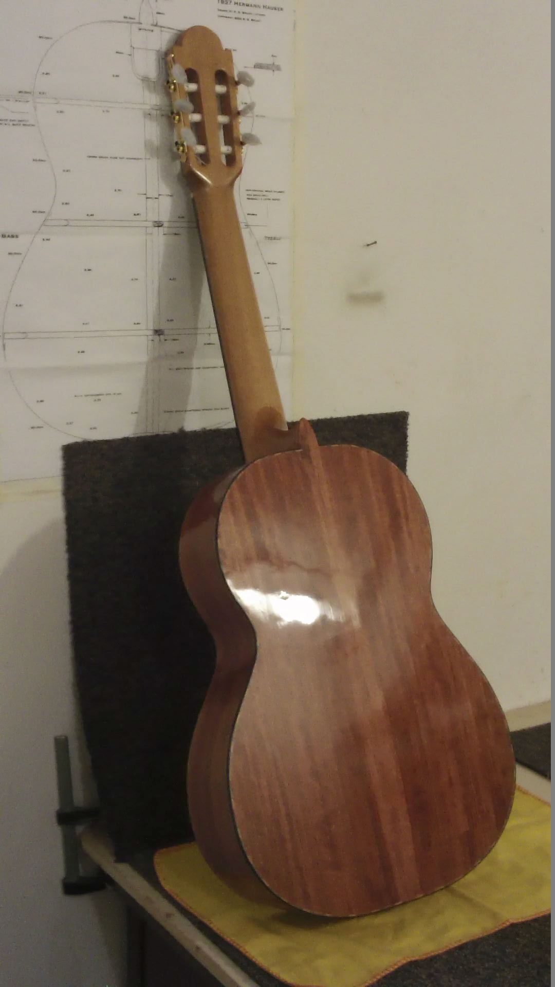

1540 γρ κομπλε με τις χορδες... καλουτσικο βαρος, αυτη θα την ηθελα ομως λιγο πιο ελαφρια...
το σειρητι που βλεπεις μανο ηταν μαυρο-ασπρο-ψαροκοκκαλο-ασπρο-μαυρο, αλλα εβγαλα τα 2 μαυρα, και ετσι εμεινε ασπρο στην αποληξη τους.
...σορυ για τις θολες φωτο, αλλα τραβαω με την βιντεοκαμερα, δεν εχω φωτογραφικη...

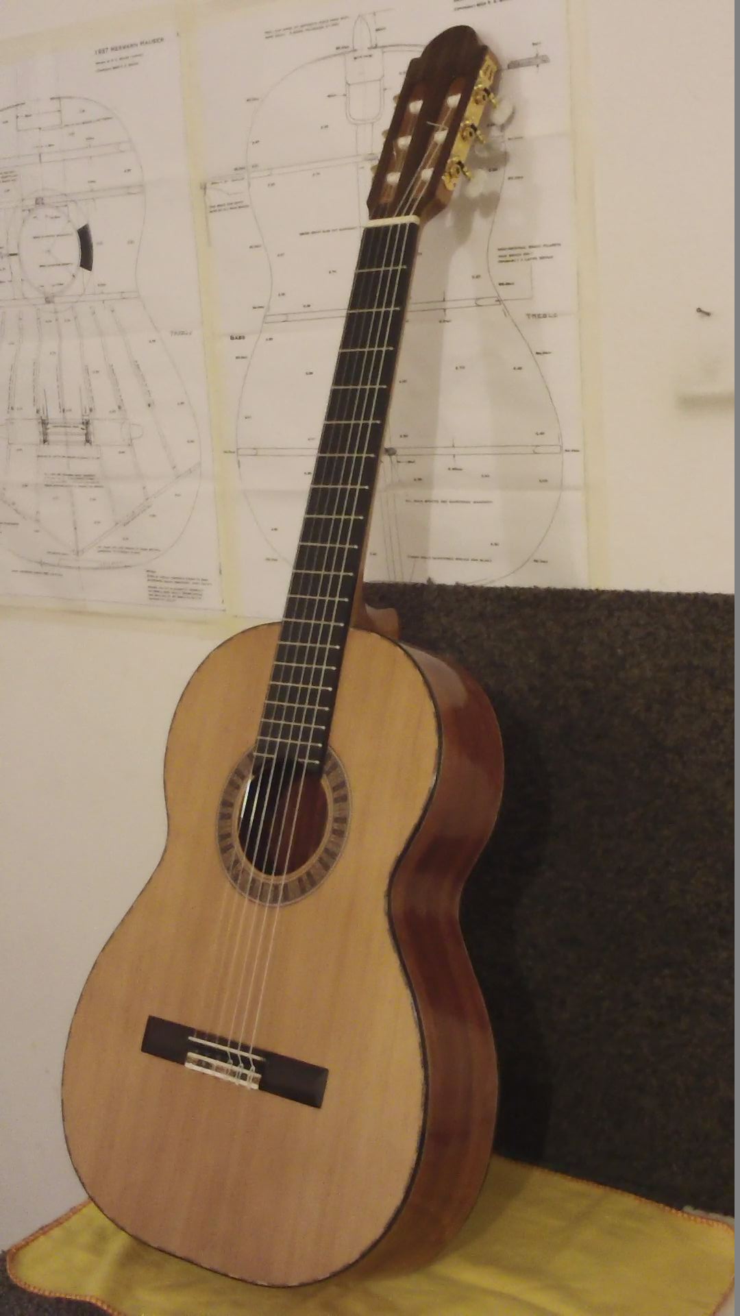

κιθαρα τελος!
εμεινα εκπληκτος με τον ηχο της (ΖΗΤΩ Ο ΚΕΔΡΟΣ!) με το λιγο, που προσπαθησα να την δοκιμασω.
αβυσσαλεο το μπασο...

Ερωτηση. Γιατι ειναι τοσο σημαντικο το βαρος; Εχω πιασει κιθαρα στα χερια μου βαρια, που εβγαζε ζεστο και γεματο ηχο και εχω πιασει και ελαφρια που νομιζα οτι ηταν απο ντενεκε. Δεν ειναι σημαντικοτερη η κατανομη βαρους; Πχ να μην ειναι βαρυ το μπρατσο;

γερονταματα...
δεν μ'αρεσουν αυτες που ειναι πανω απο 1650-1700 το πολυ...
υπαρχουν ελαφριες που ειναι διαστημοπλοια, τυχαια ονοματα ραμιρεζ, βελασκουεθ, εστεσο, γκαρθια, κλπ κλπ...
οπως επισης και πολυ βαριες, που επισης ειναι βαρβατες, τυχαια ονοματα κονο, φλετα, φριντριχ, σμολμαν
και ο καταλογος (ενθεν και ενθεν) δεν εχει τελειωμο...
οπως επισης (ενθεν και ενθεν) ο αντιστοιχος καταλογος "τενεκεδενιων" οργανων
το βαρος, δεν συναδει με το ποσο καλος ειναι ο ηχος...
