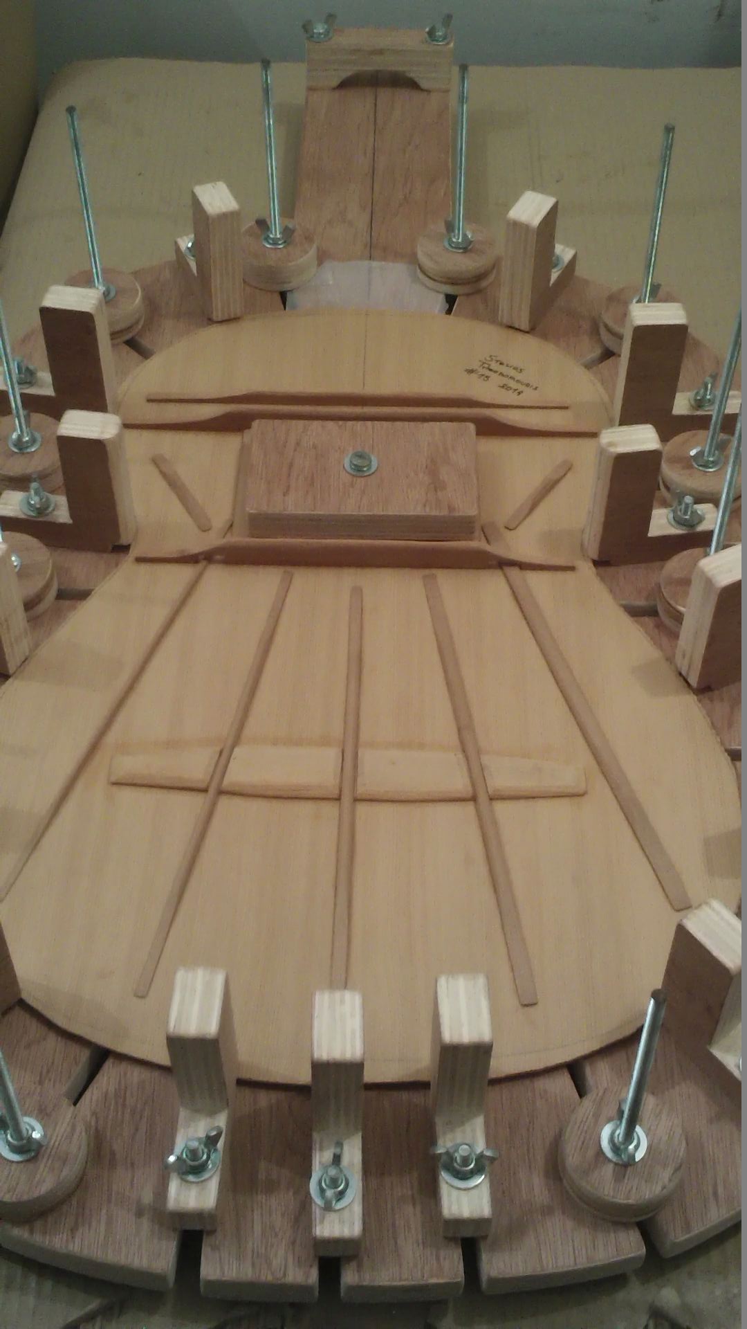

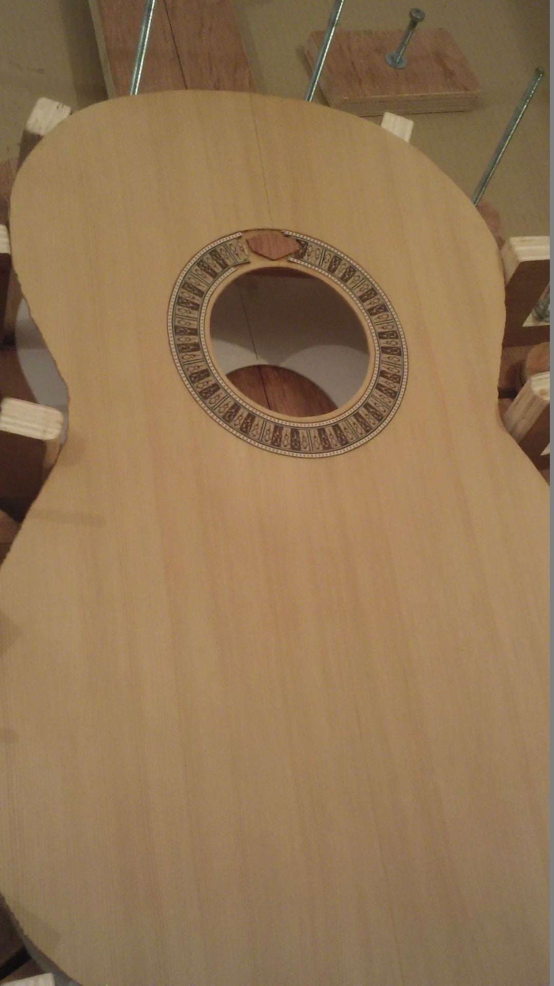

Καπακι: κεδρος, οτι καλυτερο εχω βαλει μεχρι τωρα, και ενα παρα πολυ μεγαλο ευχαριστω στον Βασιλη Βασιλειαδη. απ' οσα εχουν πιασει τα χερια μου, ειναι το πιο ομορφο, ευηχο, καμπανιστο, με τρομερη διαρκεια, ξυλο...
ξανα ευχαριστω Βασιλη...

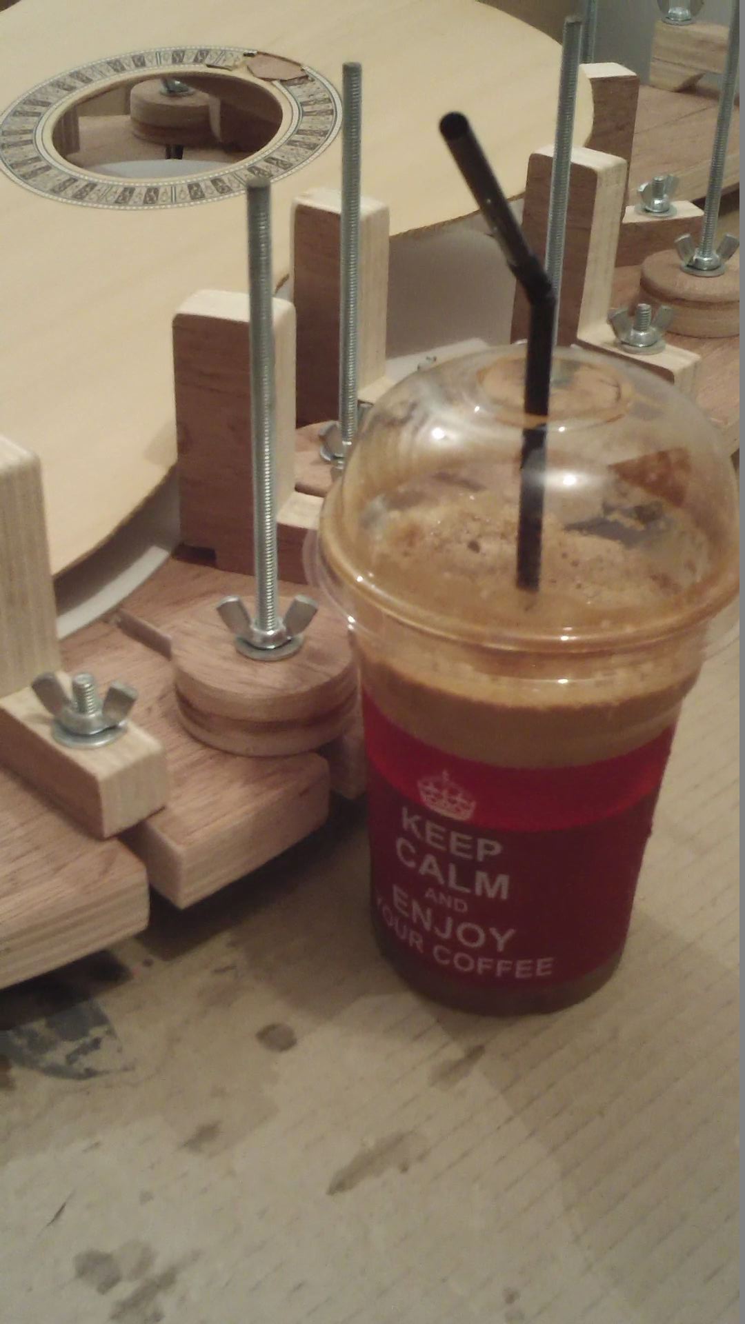

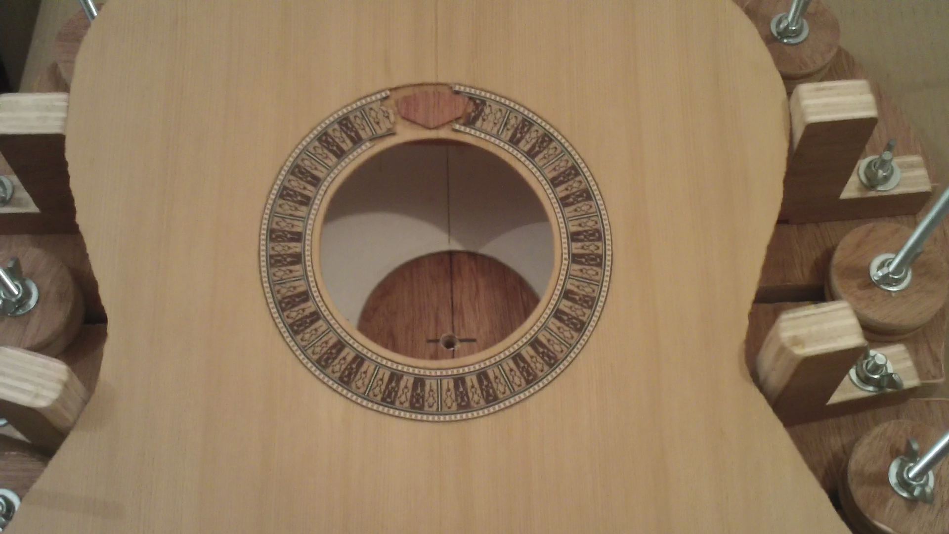

ροζετα-σουντοκου για τον Κωστα-τα γνωστα κιθαρακια, με μια πινελια μπρος-πισω απο φιλετα...

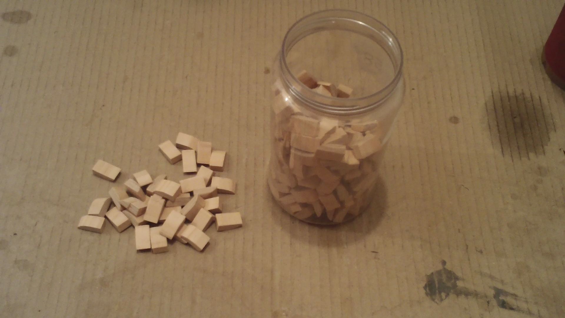

καφες στην θεση του τσιγαρου, και τα γνωστα κερφινγκ απο κυπαρισσι, 210 τον αριθμο... (55+55+60+60) του ποντου, (μειον το χαραγμα του πριονιου), που θα τα κολλησω αφηνοντας κενο, μιας και δεν εμεινα ευχαριστημενος απο την #7, οπου δεν ειχαν κενο...
το καπακι στα 2,6χιλ (ευχαριστω Κωστα) με 5 ακτινες + πλακα καβαλαρη με καθετα νερα 10γρ, οπου με + 20γρ καβαλαρη, φτανω στα 30γρ
συνολο καπακι 160 γρ
οι ακτινες απο 3χιλ η 1η, 4 η 2η, 5 η 3η, 6 η 4η, και 7 η 5η, υψους 2,5 χιλ...
αναποδα βαλμενες, μιας και η κιθαρα θα ειναι αριστερη...

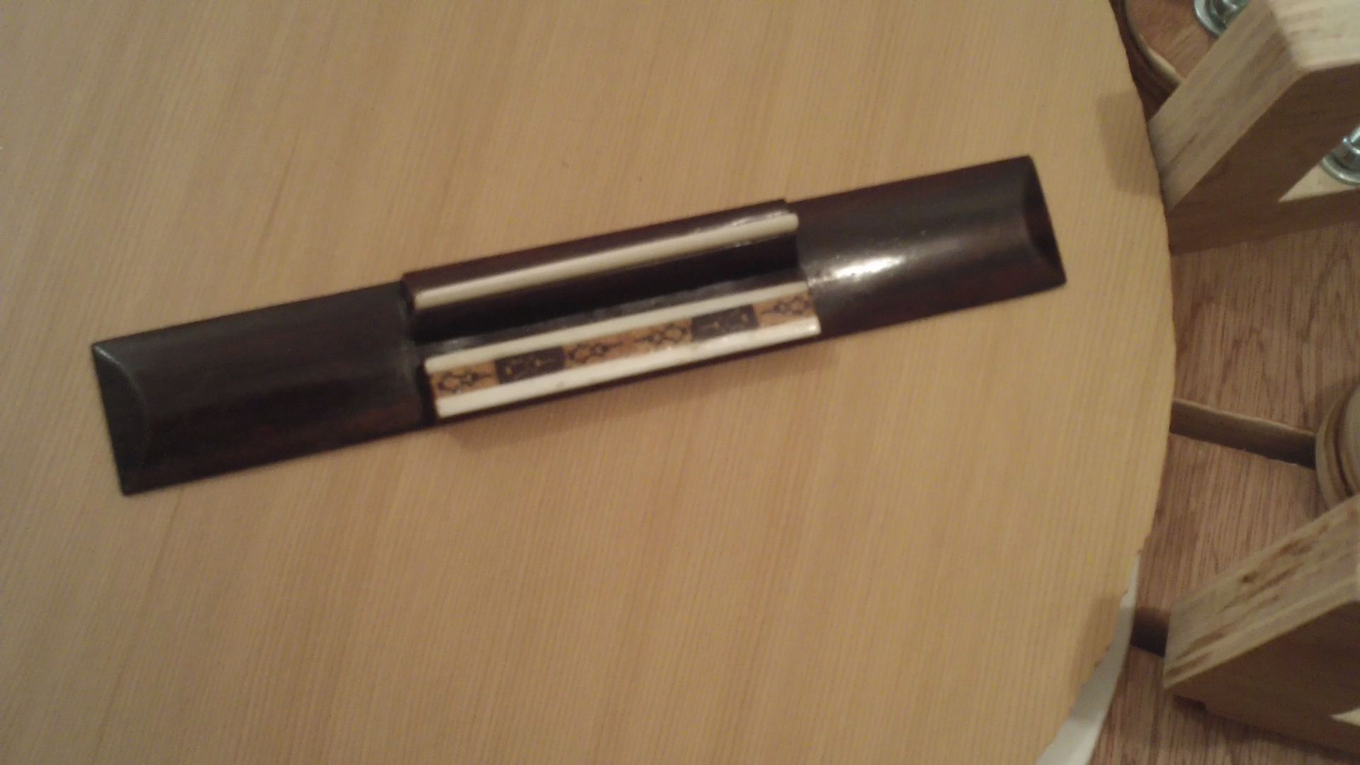

και, τελος για σημερα, καβαλαρης απο ινδικο παλ. με κιθαρακια στην θεση των χορδων+κοκκαλακια, λουστραριστηκε με γομαλακα (δεν τελειωσε ακομη)...
Α! και το κοκκαλο οχι παραλληλα αλλα με αποκληση 1,5 χιλ μεταξυ 1ης-6ης...

οι διαστάσεις και η διαμόρφωση του καπακιού φλαμεγκίζει πολύ ή μου φαίνεται ;;; (ο κέδρος εξαιρείται)

Μπουλακο μαλλον ξεγελαστηκες... οι διαστασεις: (απο χαουζερ '37, προπολεμικα πραγματα) με καποιες διαφοροποιησεις τις οποιες θα αναφερω...
πανω καμπυλη, 27,6 εκ (απο 27,8...)
μεση, 23,4 εκ (απο 23,6)
κατω καμπυλη, 36,2 (απο 36,4)
μηκος σωματος 48,2 (απο 48)
αφαιρεσα δηλαδη απο 2 χιλ, τα οποια προσθεσα στο κατα μηκος...
στο κατα μηκος οι περισσοτερες σημερα φτανουν τα 50 εκ.
θα ειναι και πιο βολικη στις "αγκαλιτσες"...
οι ακτινες, δικης μου εμπνευσης, οχι πολυπλοκα πραγματα, για να "αναπνεει" το καπακι...

Θα ήθελα να σε ρωτήσω γι' αυτό:
"Α! και το κοκκαλο οχι παραλληλα αλλα με αποκληση 1,5 χιλ μεταξυ 1ης-6ης... "
Αυτό το κάνεις για το intonation, το βγάζεις με κάποιο τύπο βάση κλίμακας?
  • Μηνύματα: 7.594
Απ: Κλασικη Κιθαρα #15
« Απάντηση #14 στις: Δεκεμβρίου 03, 2014, 10:05:38 μμ »
στην ουσια ειναι η υποτεινουσα του τριγωνου (α2+β2=υποτεινουσα)
αλλα η θεωρια με την πραξη απεχουν πολυ...
ποσο υψος θα εχει ο καβαλαρης; (δεν το ξερουμε εκ των προτερων...)
ποσο ελαστικοτητα εχει το καπακι; (δεν το ξερουμε εκ των προτερων...)
ποσο θα σηκωθει το πισω μερος του καβαλαρη με τις χορδες; (δεν το ξερουμε εκ των προτερων...)
οποτε εμπειρικα γινεται η διορθωση αναλογα του μαστορα
(+1.0 εως + 2.5 χιλ στην 1η, +2 εως +4 χιλ στην 6η... οσο μεγαλυτερη η κλιμακα, τοσο πιο πισω ο καβαλαρης για την διορθωση. και τελος, μεταξυ 1ης και 6ης εξαρταται απο το ποσο διαφορα εχουν στο υψος περιπου στο 12ο ταστο...)
