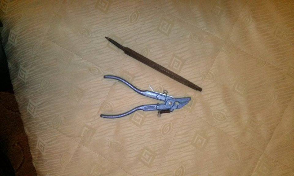

η αληθεια ειναι οτι αν διαλεξω μεταξυ των 2 δωρων, θα διαλεξω αβλεπει το 1ο...
και ας μην κοβει το πριονι με τιποτε...
η αλλη αληθεια ειναι οτι απο την δευτερα και μετα που τελειωσαν οι πολλες υποχρεωσεις μου και εχω λιγο παραπανω χρονο, "προσπαθησα" να λιμαρω τα δοντια απο το πριονι, βεβαια δεν ξερω αν τα εχω καταφερει...οποτε και θα τα πουμε!

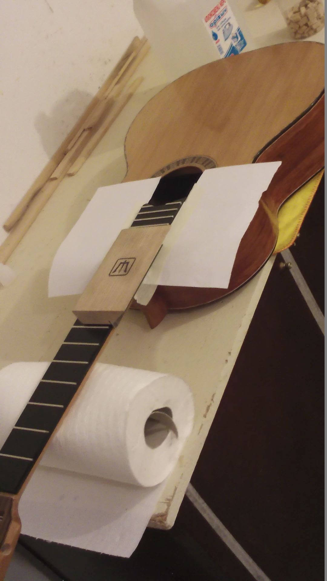

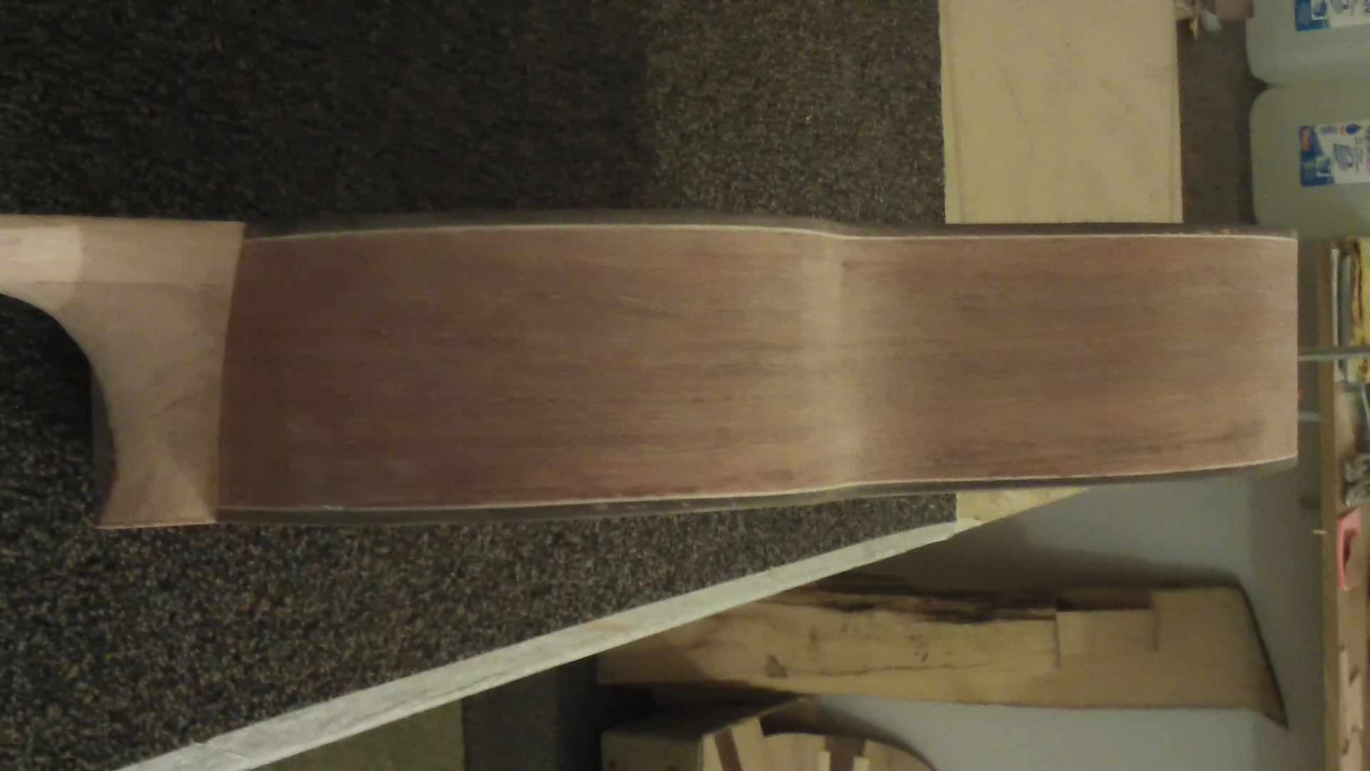

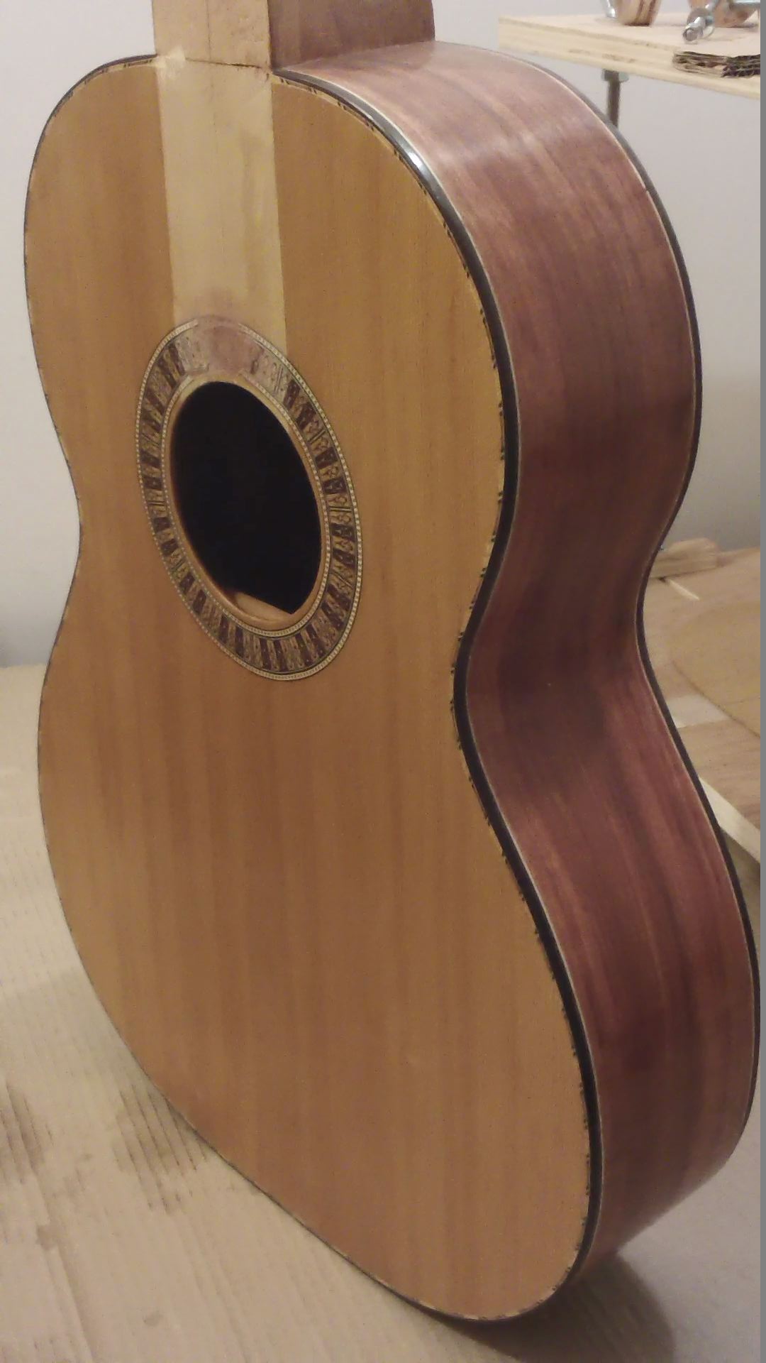

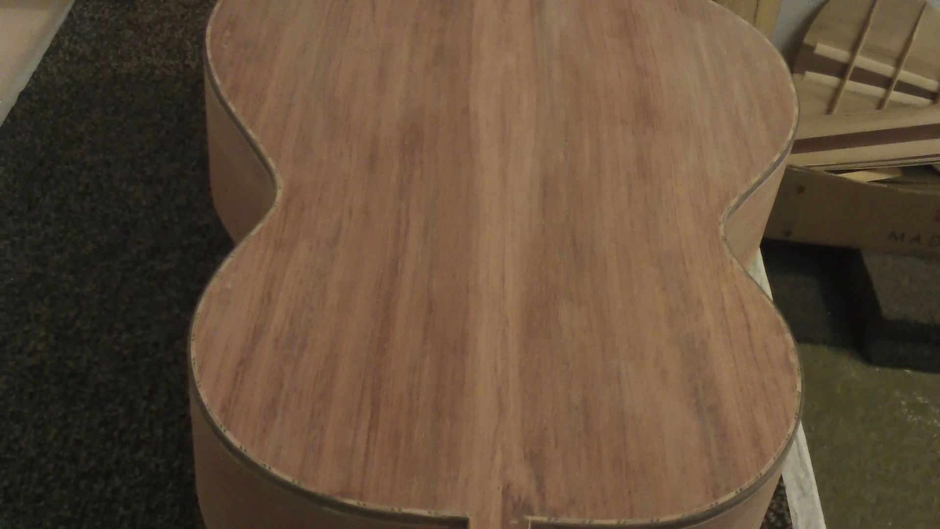

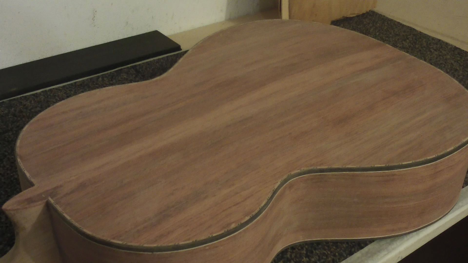

η συνεχεια με την προεργασια για το λουστρο, και η οποια θα μεινει σε αυτο το σημειο μεχρι να κολληθει η ταστιερα...

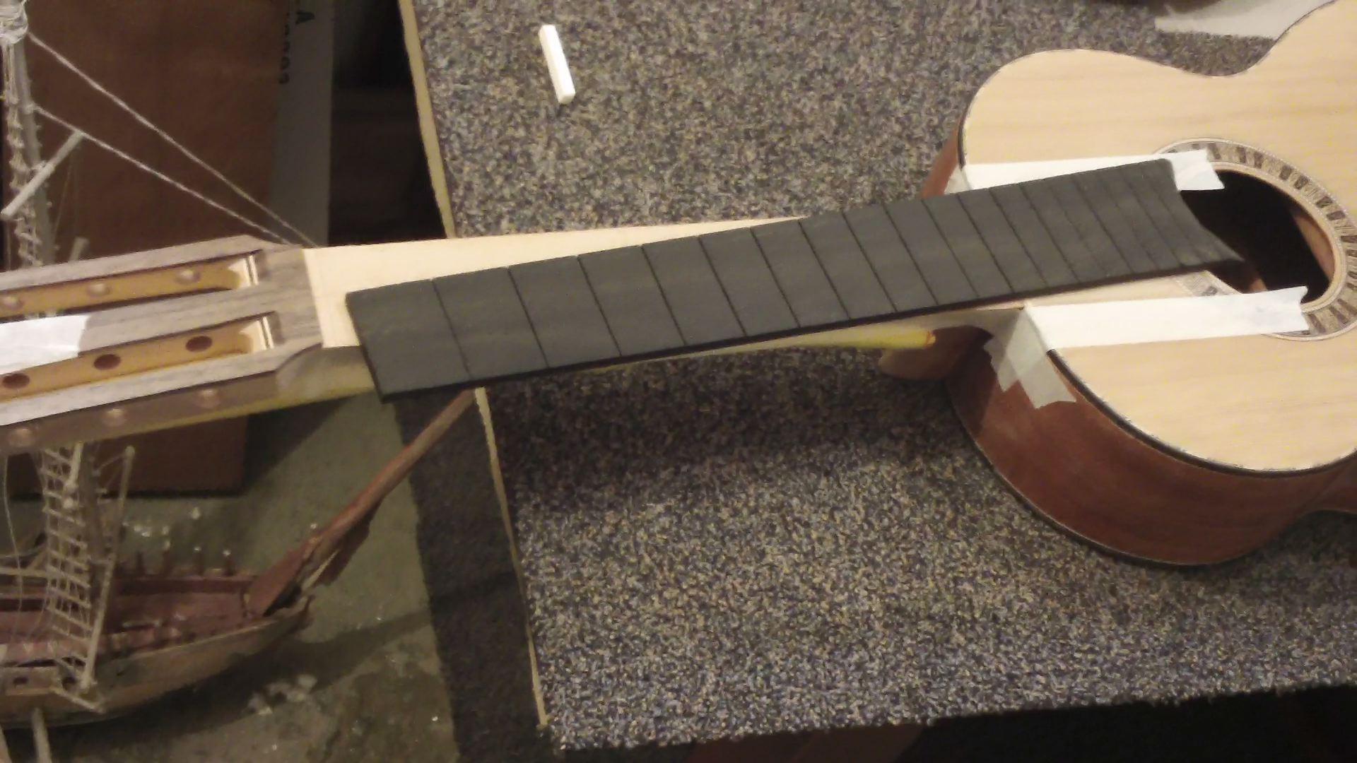

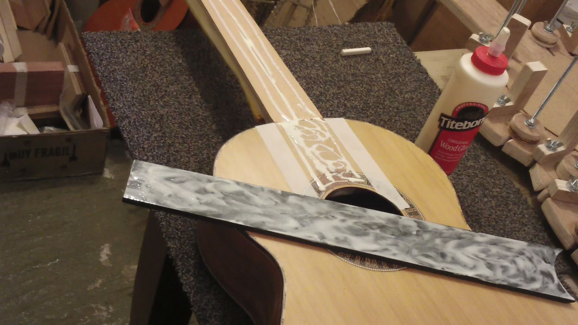

« Απάντηση #52 στις: Απριλίου 21, 2015, 10:29:05 μμ »

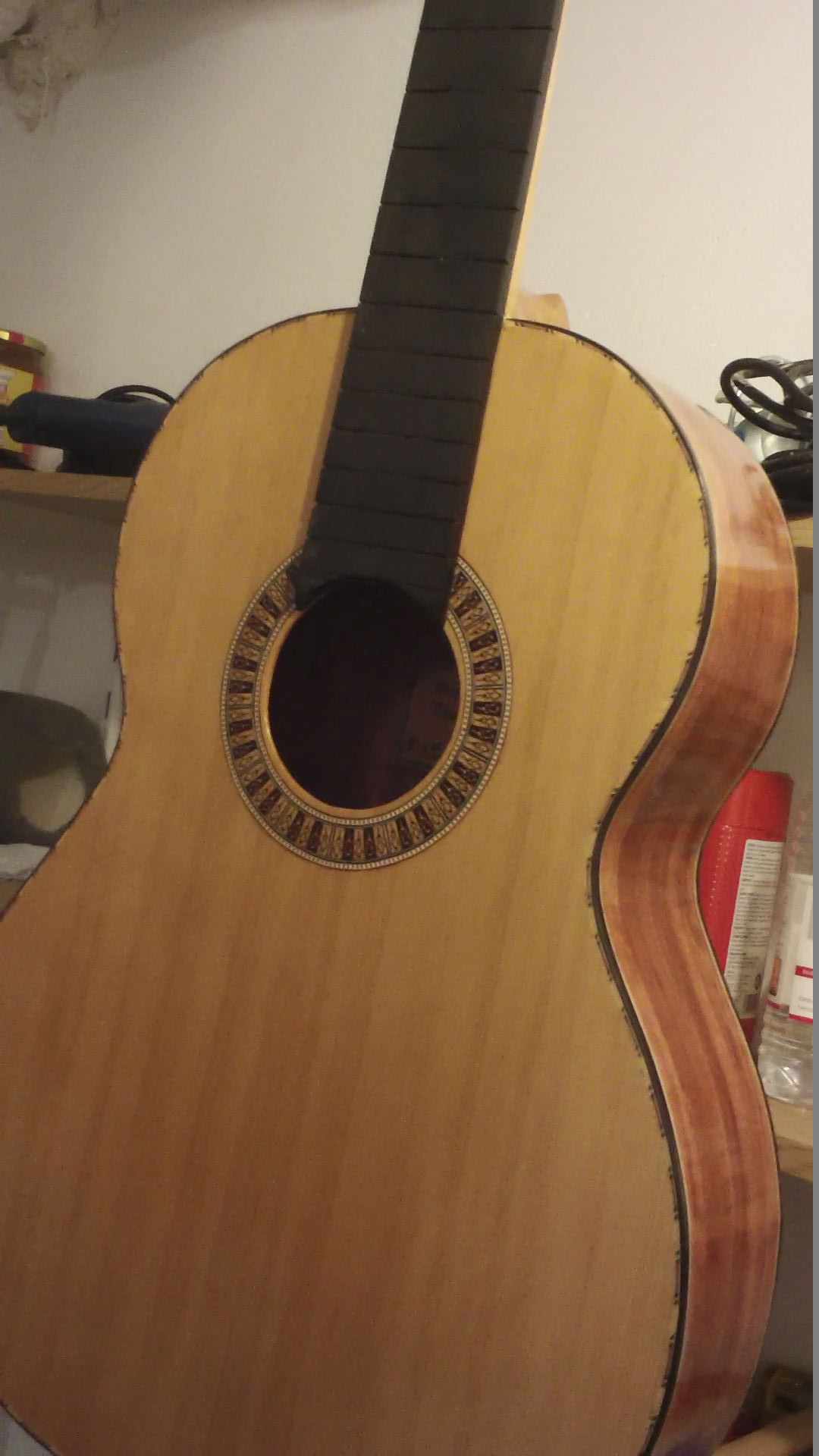

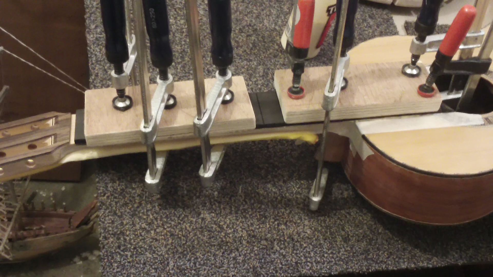

σειρα η ταστιερα:
σημαδεμα κλιμακας στα 65εκ, χαραγμα, κολλα μπολικη...

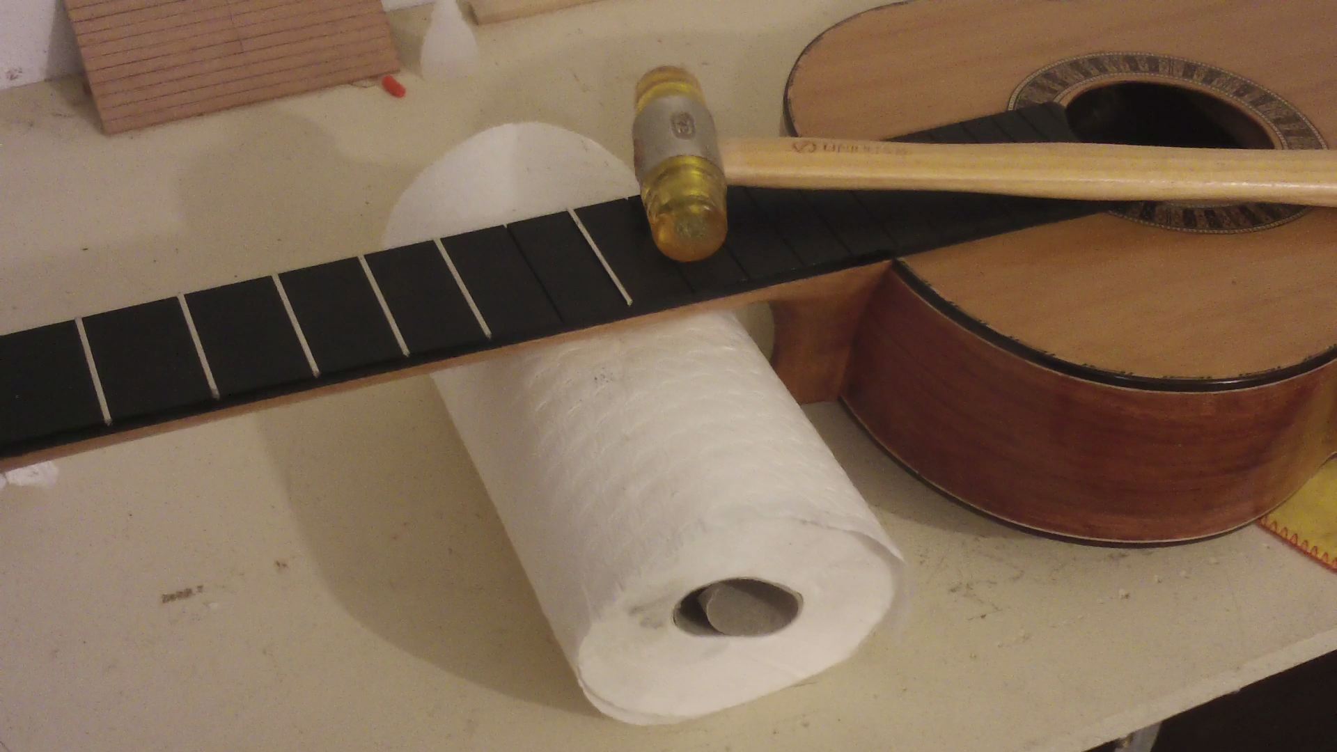

Απ: Κλασικη Κιθαρα #15

Μπραβο Στελιο για αλλη μια φορα. :)
Ερωτηση: αν εβαζες τα ταστα στην ταστιερα πριν την κολλησεις,δεν θα ηταν πιο ευκολο.

να κάνω και δυο ερωτήσεις: στην κλασική η ταστιέρα είναι ισοπαχής σε όλο το μήκος της ? στο σημείο που πατάει στο καπάκι υπάρχει κλίση (λόγω ύψους καβαλάρη το καπάκι "κατεβαίνει" προς τα πίσω) ή είναι όλα συνεπίπεδα ?

« Απάντηση #57 στις: Απριλίου 22, 2015, 05:24:39 μμ »
παιδια ευχαριστω!
θανο επειδη η τελικη διαμορφωση της ταστιερας γινεται μετα το κολλημα, (λιγο ραντιους, λιγο χαμηλωμα στη μερια των μπασων μετα το 12, συνηθιζεται να μπαινουν μετα...)
μανο οχι δεν ειναι (αν και εχω κανει να ειναι ολη με ιδιο παχος, δεν "βολευει")
την 2η δεν την καταλαβα (υποθετω, αν ρωτας καπακι - ταστιερα στην ιδια ευθεια, οχι δεν ειναι)
ρε νικο που τα βρισκεις... μια ερωτηση: γιατι εχω δει πολλες ηχογραφησεις να εχουν γινει αμερικη;
η συνεχεια ειναι τοποθετηση ταστων και λιμαρισμα στις ακμες (90 + 45°)
