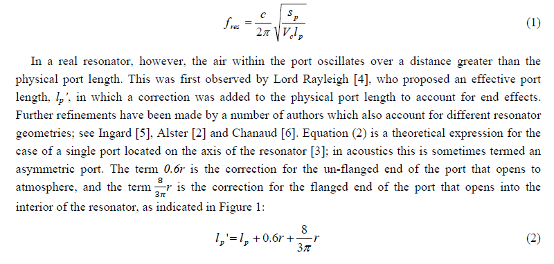

Λοιπόνννννν.... προσοχή ακολουθεί σεντόνι:
Πασχάλη,
η εξίσωση που χρησιμοποιείς είναι όντως εξειδικευμένη (δεν είχα σκεφτεί την επίδραση της θερμοκρασίας στην ταχύτητα του ήχου) αλλά αν καταλαβαίνω καλά δεν υπάρχει διόρθωση του ύψους του “λαιμού”.
Είναι μια διόρθωση που εισάγεται στην ουσία από τους οργανοποιούς, μιας και το πάχος του καπακιού (2-3 mm) είναι όντως αμελητέο. Οι υπόλοιποι που χρησιμοποιούν την εξίσωση (βιομηχανίες για υπολογισμό π.χ. συντονισμού καμινάδων και όχλησης για περιβαλλοντικές μελέτες ή για υπολογισμό ρευστών σε δεξαμενές) δεν έχουν τέτοια θέματα.
Αυτήν ακριβώς την διόρθωση έψαξα.

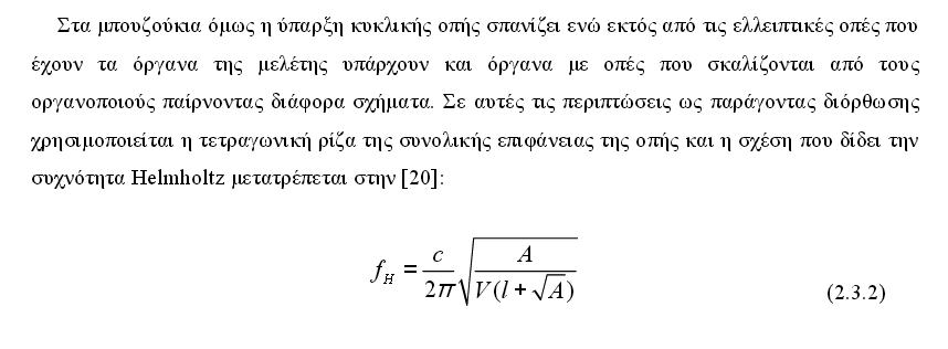

Στο αρχικό Link που έβαλα, η διόρθωση υπολογίζεται πολύ απλά με έναν συντελεστή (1,7r) χωρίς πολλά – πολλά. Μετά συνέχισα το ψάξιμο και βγήκα εδώ (δεν κράτησα το link αλλά εικόνες)
και συνέχισα.... Να μην τα βάζω όλα, η πιο συνοπτική και “τεκμηριωμένη” εργασία που βρήκα (γιατί κυκλοφορεί πολύ υλικό χωρίς τεκμηρίωση) ψάχνοντας είναι αυτή
http://digital.library.adelaide.edu.au/dspace/bitstream/2440/37877/3/02chapters1-4.pdf

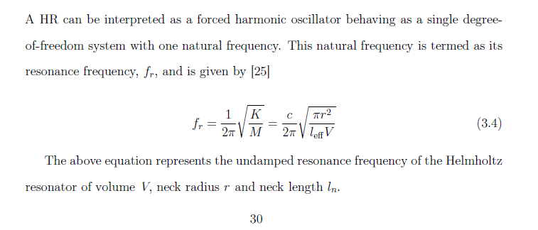

εδώ έχει “πολύ πράμα”, εγώ έδωσα προσοχή σε αυτό (σελ. 30)

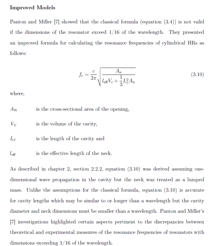

και αυτό (σελ. 33)
Η τελευταία αυτή εξίσωση εισάγει κι άλλον παράγοντα: εκτός από τον όγκο λαμβάνει υπόψη και το μήκος του ηχείου, και μάλιστα με περιορισμό εξηγώντας (Panton και Miller) ότι ο “κλασσικός” τύπος δεν ισχύει όταν οι διαστάσεις του ηχείου υπερβαίνουν το 1/16 του μήκους κύματος (της κάθε συγκεκριμένης συχνότητας).
Και αφού Μήκος κύματος λ=v/f  , όπου
v = ταχύτητα (m/s)
f = συχνότητα (Hz)
Κι επειδή εγώ μπουζούκι έφτιαχνα, θεωρώ συχνά χρησιμοποιούμενη την Re (στην 4η οκτάβα του πιάνου), για την οποία η συχνότητα είναι περίπου 294 Hz και ταχύτητα (αέρα) ~ 343 m/s
επομένως
το μήκος κύματος λ=343/294 =1,16 μ. Και
1,16/16 = 0,0725 εκ.,
επομένως οι διαστάσεις του ηχείου είναι όντως μεγαλύτερες από το 1/16 του μήκους κύματος και ισχύει η διόρθωση των Panton / Miller

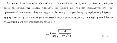

υπάρχει επίσης η εργασία του Λεων. Χαρτοφύλακα
http://users.ionio.gr/~floros/thesis/MSc%20Thesis%20Chartofylakas.pdf
στην οποία συνεργάστηκε ο Ν. Φρονιμόπουλος και αναφέρει
αλλά δεν το τεκμηριώνει κάπως και ο συντελεστής διόρθωσης του βγαίνει μεγαλύτερος κατά 25-30% απ' ο,τι όλων των άλλων, που σημαίνει διαφορά στη συχνότητα περίπου 10 Hz - περίπου ένα ημιτόνιο δηλαδή.
