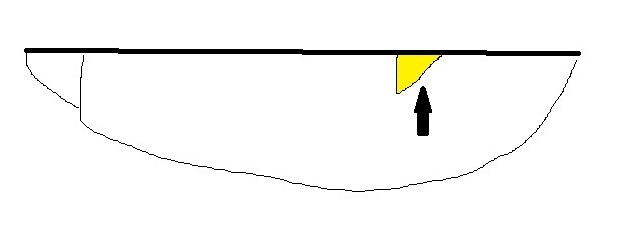

« Απάντηση #9 στις: Ιουνίου 26, 2012, 01:59:06 πμ »
γεια χαρα και απο μενα.θα ηθελα και εγω να κανω μια ερωτηση.
αυτα ολα που προαναφερθηκαν ισχυουν για το σαζι,του οποιου το καπακι ουτε καμαρια εχει,ουτε τρυπα;δηλαδη για να το πω καλυτερα,τι μπορεις να κανεις για να μεταβαλεις την τονικοτητα του καπακιου;μονο τριψιμο για αλλαγη στο παχος του;
ευχαριστω πολυ!!

Απ: Τρόποι δόνησης και διαγράμματα Chladni
« Απάντηση #10 στις: Ιουλίου 16, 2012, 12:55:43 μμ »
Καλημέρα κι απο μένα,
αυτό που ξέρω φίλε artiu, είναι οτι παλιότερα που δοκίμασα και κόλλησα κομματάκια ξύλου κάτω απο το καπάκι για να μεταβάλω την τονικότητα που λές, πέτυχε.
 άλλαζε η τονικότητα και αποτι θυμάμαι  όταν πρόσθετα ξύλο-βάρος, ανέβαινε η συχνότητα συντονισμού.
τα ξυλαράκια ήταν πάχους 2mm και μήκους 3cm,και ύψους 2,5cm. μιλάω για μικρό ξυλαράκι δηλαδή.
Ήθελα να ρωτήσω και το εξής αν ξέρει κάποιος. Τα καμάρια τα βάζουμε σε κόμβους? ή σε κοιλίες των αρμονικών. και γιατί?

« Απάντηση #11 στις: Ιουλίου 16, 2012, 02:02:18 μμ »
εδω και αν ανοιγεις το αγαπημενο κεφαλαιο μου...
καταρχην τι εννοεις κομβους και τι κοιλιες και ποιων αρμονικων....?
καμαρια δεν μπαινουν εκει που υπαρχουν nodes δηλαδη νεκρες περιοχες που δεν παλλονται..το προβλημα ειναι οτι αυτες σε καθε συχνοτητα αλλαζουν μορφη και ενω στα 220 πχ ειναι εκει στα 300 πχ παλι παλλεται κανονικα.....
« Απάντηση #12 στις: Ιουλίου 17, 2012, 09:04:51 πμ »
Εννοώ των αρμονικών της ελεύθερης χορδής. αυτό έχω ακούσει σα θεωρία. Αλλά και αυτό το μήκος μεταβάλεται όταν π.χ.
πατώ στο 5ο , 6ο κλπ τάστο..
 Άρα δηλαδή βάζουμε τα καμάρια όπου μας  βολεύει; για τη σωστή ενίσχηση του καπακιού μας,
και το όργανο αποκτά αναγκαστικά το ανάλογο ηχόχρωμα να υποθέσω? δηλ. προσαρμόζεται?
Δέν μπορείς να πετύχεις σε όλους τους τρόπους δόνησης να έχεi καμάρια στα nodes. έτσι δεν είναι? πρέπει να γίνει μιά επιλογή

« Απάντηση #13 στις: Ιουλίου 17, 2012, 10:22:56 πμ »
κοιτα δεν ειμαι ειδικος ....ο δασκαλος ειναι ο Faruk Turunz στα ουτια ,αυτος μου εχει πει πολλα...αλλα σιγουρ απροεχει η μηχανικη και μετα σιγουρα η θεση,το παχος το ξυλο καθοριζει το ηχοχρωμα...σιγουρα θα εχεις απωλεις δηλαδη θ αβαλεις καμαρι σε σημειο που δεν παλλεται (node),αλλα προσπαθεις να το ελαχιστοποιησεις οσο ειναι δυνατον...
εδω εχω κανει ενα πολυ προχειρο πειραμα στην κατω μερια του καπακιου μονο...
το νοημα ειναι οτι σε αλλες συχνοτητες ιδιες περιοχες κινουνται και σε αλλες ειναι nodes

« Απάντηση #14 στις: Ιουλίου 17, 2012, 10:30:33 μμ »
ειναι φυσικό ανάλογα με τη συχνότητα να πάλλεται και να μή πάλλεται σε διαφορετικά σημεία  λόγω στασίμων κυμάτων ;D
αν προσπαθείς αλλάζοντας συχνότητα που αντιστοιχεί σε διαφορετική τονικότητα να βρείς κοινά σημεία πού η ταλάντωση ειναι μέγιστη ή ελάχιστη ειναι σαν να ψάχνεις  ψύλους σε άχυρα ;D
Ανάποδα δουλεύει καλύτερα : βρες την συχνότητα συντονισμού και φέρε την εκεί που θέλεις :)
