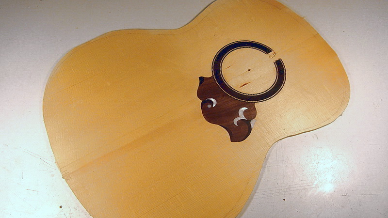

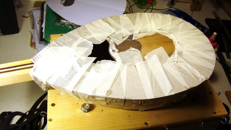

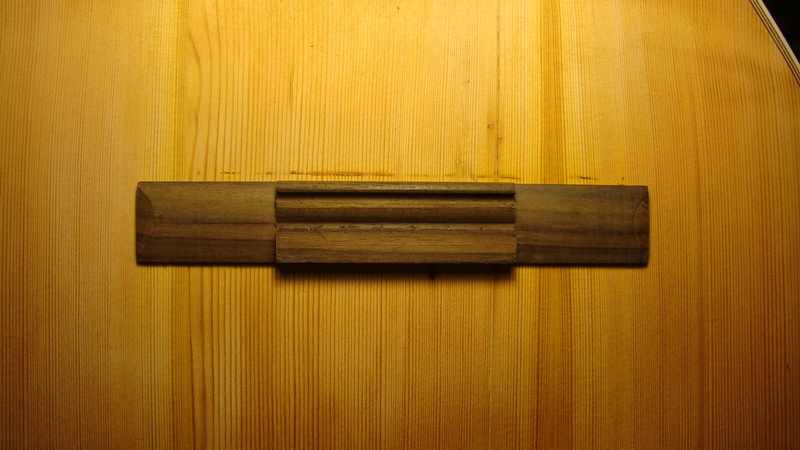

να κάνω κι εγώ μια ανακεφαλαίωση (την "ανακεφαλαιοποίηση των τραπεζών" θυμήθηκα, γμ τ μου, τα έχουμε κάνει λάστιχο όλα) της λίστας των οργάνων που περιφέρονται ασκόπως στον (μ)πάγκο
επισκευή παλαιάς κιθάρας (υποχρέωση που σέρνω κανα χρόνο, χωρίς υπερβολή): έμεινε να γίνει καβαλάρης (αυτός είναι "έτοιμος", για μέτρημα) και φινίρισμα

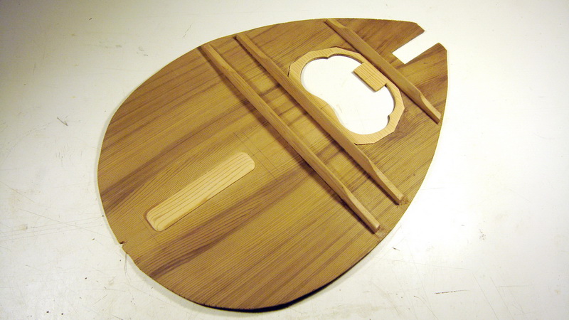

το μπουζούκι που υποτίθεται έχει προτεραιότητα αλλά προχωράει μετ' εμποδίων
κι ένας μπαγλαμάς που προστέθηκε πρόσφατα, κι αυτός "επείγει" για να γίνει δώρο από φίλο σε φίλο (κι από μένα στον πρώτο φίλο, χωρίς φίλους τι θα 'μασταν)

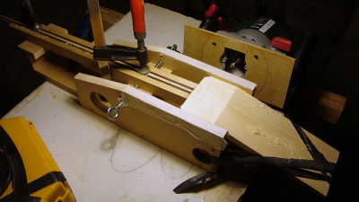

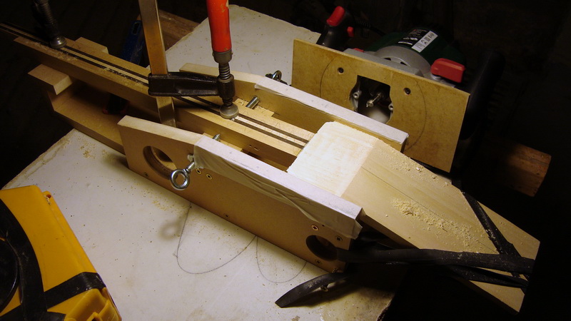

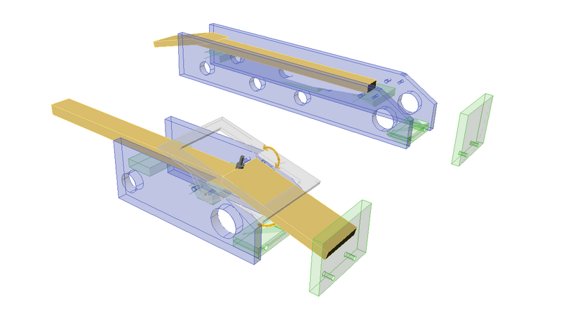

και τα jigs... γιατί αφενός τα γουστάρω (σχολιάστηκε παραπάνω η αναγκαιότητα χρήσης τους, μπορεί όντως να μην είναι αναγκαία, αλλά προσωπικά μου αρέσουν και μάλιστα περισσότερο στο στάδιο του σχεδιασμού, απλά μετά η χρήση είναι εύκολη)
και κυρίως γιατί  ΑΝΑΚΑΛΥΨΑ ΤΟ ΡΟΥΤΕΡ (σώπαααα....   ;) )
... το οποίο είχα καιρό αλλά δεν χρησιμοποιούσα. Τελικά "τα έβαλα κάτω" και έκανα αρχικά μια κατασκευούλα για διαμόρφωση καράολα αλλά και διάφορες άλλες δουλειές στο μπράτσο (και κιθάρας, πχ truss rod - ή μπαγλαμά, που θα μπαίνει ολόκληρος μέσα)
η κατασκευή στην φωτό είναι πρόχειρη, μπήκε όμως ήδη στο τμήμα R&D (Research & Development   ;D ) για βελτιώσεις... όταν τελειώσει θα κάνω σχετικό ποστ στις "πατέντες"

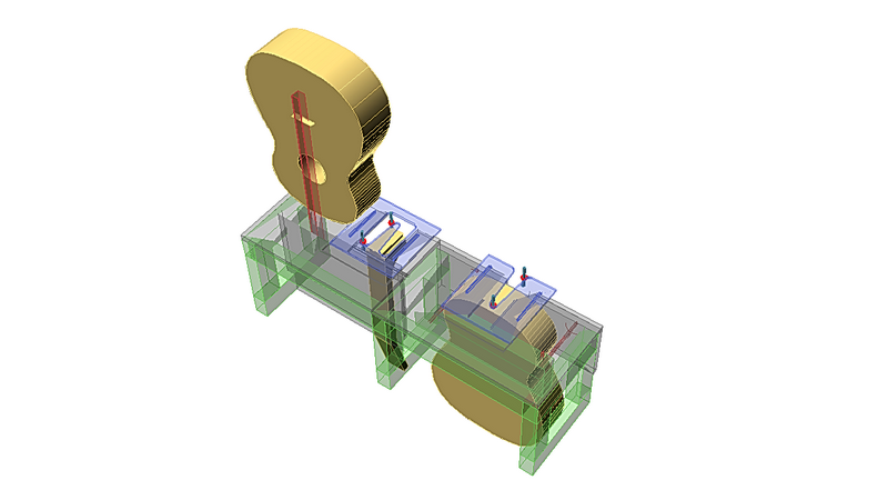

επίσης ταυτόχρονα γίνεται και η κατασκευή για την διαμόρφωση χελιδονοουράς σε κιθάρα, βασισμένη σε αυτήν του O'Brien
αυτή έχει προχωρήσει αρκετά αλλά δεν έχω φωτο, ορίστε το σχέδιο - είναι προσαρμοσμένη για τον δικό μου (μ)πάγκο και βολή
επι τη ευκαιρία να ευχαριστήσω δημοσίως τον ΚαΠα που μοιράστηκε τα σχέδια των templates - τα οποία τελικά δεν χρησιμοποίησα γιατί βρήκα ένα σχέδιο (της χελιδονοουράς, όχι τα ίδια τα templates - αλλά προέκυψαν κατά προσέγγιση) από μια Gibson L-00 από τον Grellier που μου "ταίριαξαν" περισσότερο
