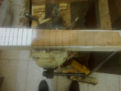

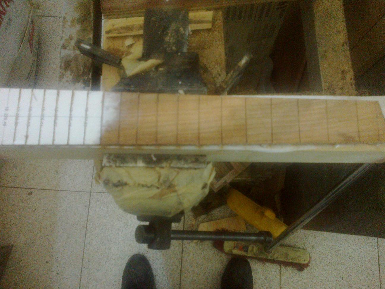

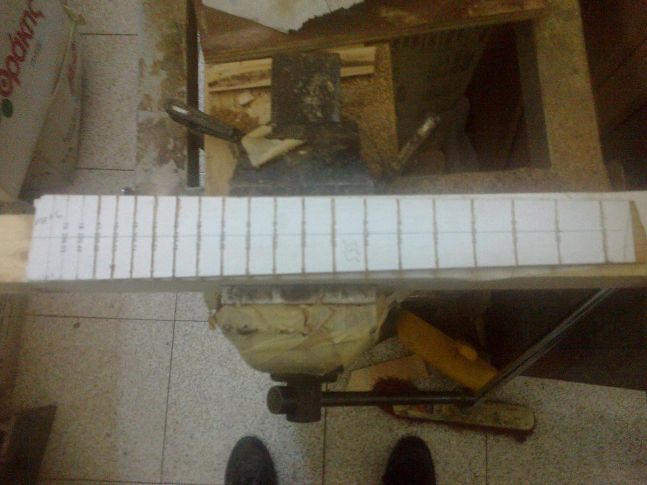

Επίσης κατασκευάστηκε μια υπερσύγχρονη μηχανή cnc για να χαραχθεί αυτή η έρμη ταστιέρα...

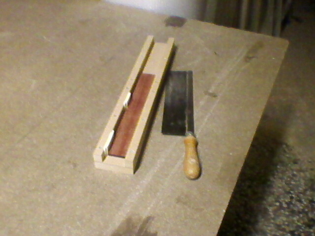

Την βάλαμε και λίγο πρόχειρα πάνω στο όργανο να δει ο φίλoς john2004 γιατί παίζει και να μην εμφανιστώ την Κυριακή...

Τώρα την έφτιαξα και χάραξα...τον άλλο μήνα τις άλλες... ;)

Γιάννη γαμάτο το μαντολινάκι, μην το βάψεις το μανίκι, είναι πολυ ωραιο ετσι.
Στέλιο καλά ξετελέματα με την κιθάρα, οπως πάντα πολυ καλή η δουλειά σου, αυτο με την γομαλακα στο εσωτερικο του καπακιού δουλεύει; δηλαδή αν κάνεις την διαδικασία είσαι καλυμένος απο υγρασία ή γινετε προληπτικα;
Αχιλλέα ιδιο ταστοπρίονο ρε, μονο που εμένα μου βγαίνει η λαβη ρε γαμώτο, ξερεις καμία πατέντα να μην μ μενει στο χέρι; ειναι αυτο που λεει η παροιμια, το μουνι και το πριόνι οποιος δεν το ξερει ιδρωνει, ΥΓ ωραιος γινετε ο μπαγλαμας.

Φυσικα και ξέρω...θα το πλακώσουμε στην bison και δεν θα ξαναβγει ποτέ...

Metalica συμφωνω με τον Γιάννη (john 2004).   Καλη η πατεντα αλλά δεν είναι απαραίτητη. Γεμιζουμε όλο πραγματάκια γυρω γύρω και τελικά δεν μας φτάνει ένα στρέμμα αποθήκη για να τα φυλάξουμε. Εμείς δεν κάνουμε βιομηχανική παραγωγή. Χτες το βράδυ χάραξα ταστιέρα και πέρασα ταστα σε καινούργιο μπαγλαμά με μια στέλα, ρίγα, σουβλί και πριόνι μόνο. Μέσα σε μια ωρα σύνολο έβαλα και τους τσαμπουκάδες.Με τα εργαλεία αυτά βγάζεις όσες κλίμακα γουστάρεις.
Αφού βρεις τον άξονα,  σταθεροποιείς την ριγα (μεταλλική) και με το σουβλί σημαδεύεις ενα σημείο του τάστου πάνω στον άξονα.  Με την στέλλα βρίσκεις την γραμμή κοπής στην σωστή κλίση σε ένα τάστο και την χρησιμοποιείς και στα υπόλοιπα. Χαράζεις με το σουβλί και με οδηγό τη στέλλα. Κόβεις με το πριόνι χωρίς να σου φύγει πάνω στη χαρακιά που είναι ο οδηγός σου κοκ..
Εύκολα και γρήγορα και χωρίς πολλά τσουμπλέκια.

Δημήτρη έχεις δίκιο...και ο Γιάννης μου έχει δείξει και από κοντά τον τρόπο του...καλά αυτό με τις λίμες (που έχουν και ενα σωρό λεφτά) ας μην το σχολιάσω...απλά έτσι μου βγήκε και το έκανα έτσι...επειδή την χάραξα όταν ήταν ορθογώνια μου ήρθε εύκολο...άσε που δεν μου κόστισε γτ mdf και βίδες υπήρχαν...
Το επόμενο θα δοκιμάσω χωρίς βάση...γτ και με την βάση το μόνο που κερδίζεις σίγουρα είναι η γωνία κοπης να είναι στις 90 μοίρες...κατά τα άλλα μπορεί να σου φύγει για πλάκα μιας και δεν βλέπεις 100% αν είσαι στο σωστό σημείο...το πρωτοτελευταίο τάστο μου έφυγε ένα χιλιοστό φαντάσου...να μου πεις θα παίξεις στο προτελευταίο? όχι αλλά αναγκάστικα και έκλεψα λίγο και το τελευταίο να μην φαίνεται άσχημο...

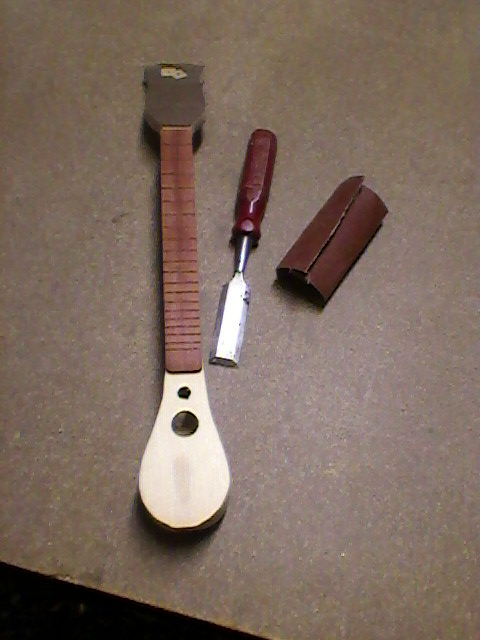

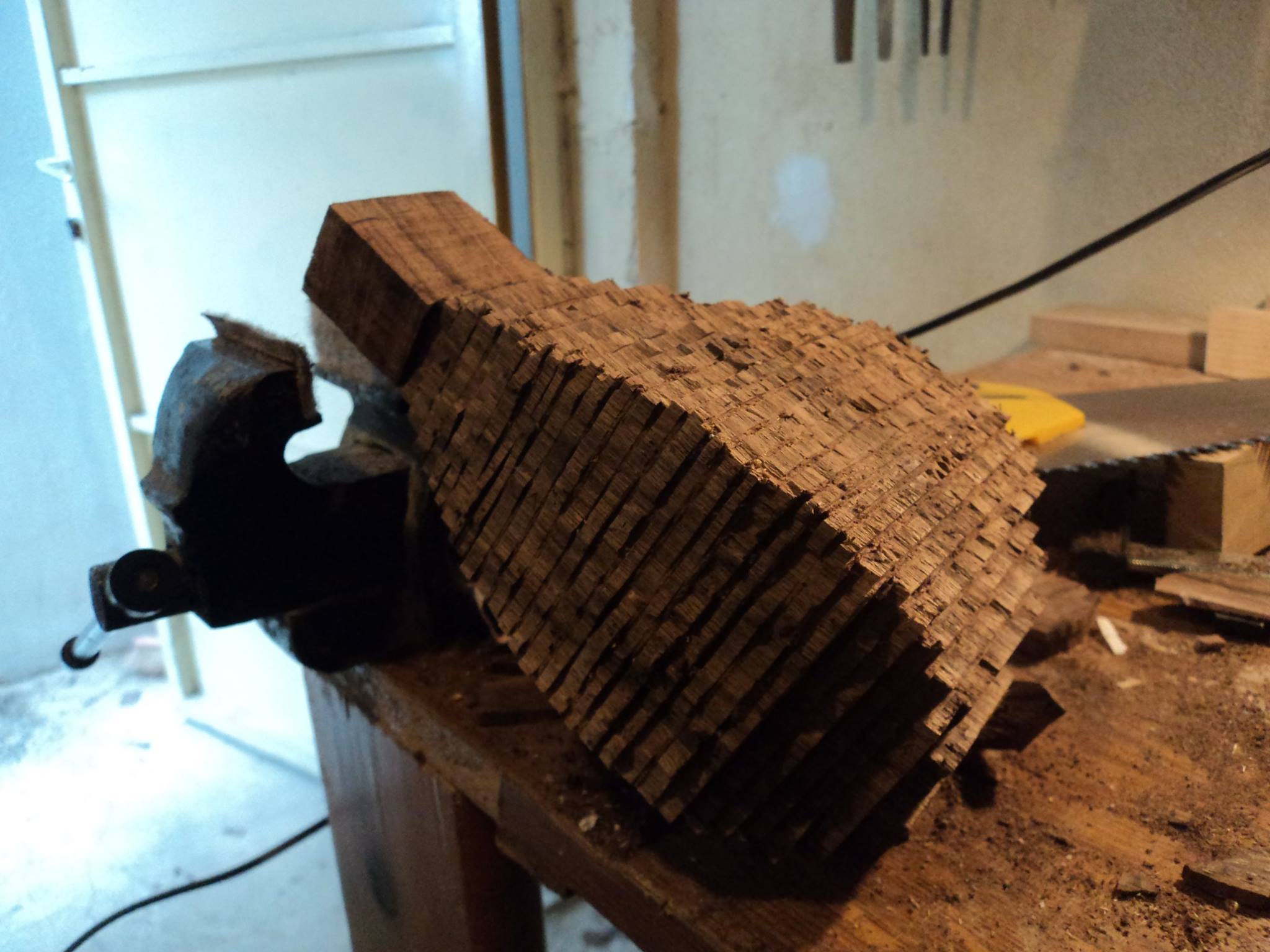

Να βαλω μια φωτογραφια και εγω, τραβηγενη τις προαλλες.....
 Μετα απο 2 αλλαγες καπακιων και απειρα μερεμετια , τελειωσα τον τζουρα που ειχα αρχισει το καλοκαιρι .....
Οι κακοτεχνιες του μπολικες , αλλα ειανι η πρωτη μυο κατασκευη και δεν εχω ξαναπιασει στα χερια μου μπουζουκι/τζουρα κλπ ....
 Μονοκοματος τζουρας φλαμουρι , βαμμενος με κασσια ....
Εδω μια φωτογραφια με το σκαφος  ( πριν γινει η αλλαγη καπακιου)

ισως λιγο ατυχης ο συνδιασμος φιλετα-πεναρια-σχημα αλλα δεν πειραζει πρωτη κατασκευη ειναι !
 Μου ειχε περισεψει και ενας τακος απο το μαδερι για τον τζουρα , κι ετσι αποφασισα να σκαψω στα γρηγορα ενα μπαγλαμαδακι χουφτα(το οποιο εμεινε οπως ειναι εδω και κανα μηνα λογω ελλειψης χρονου)

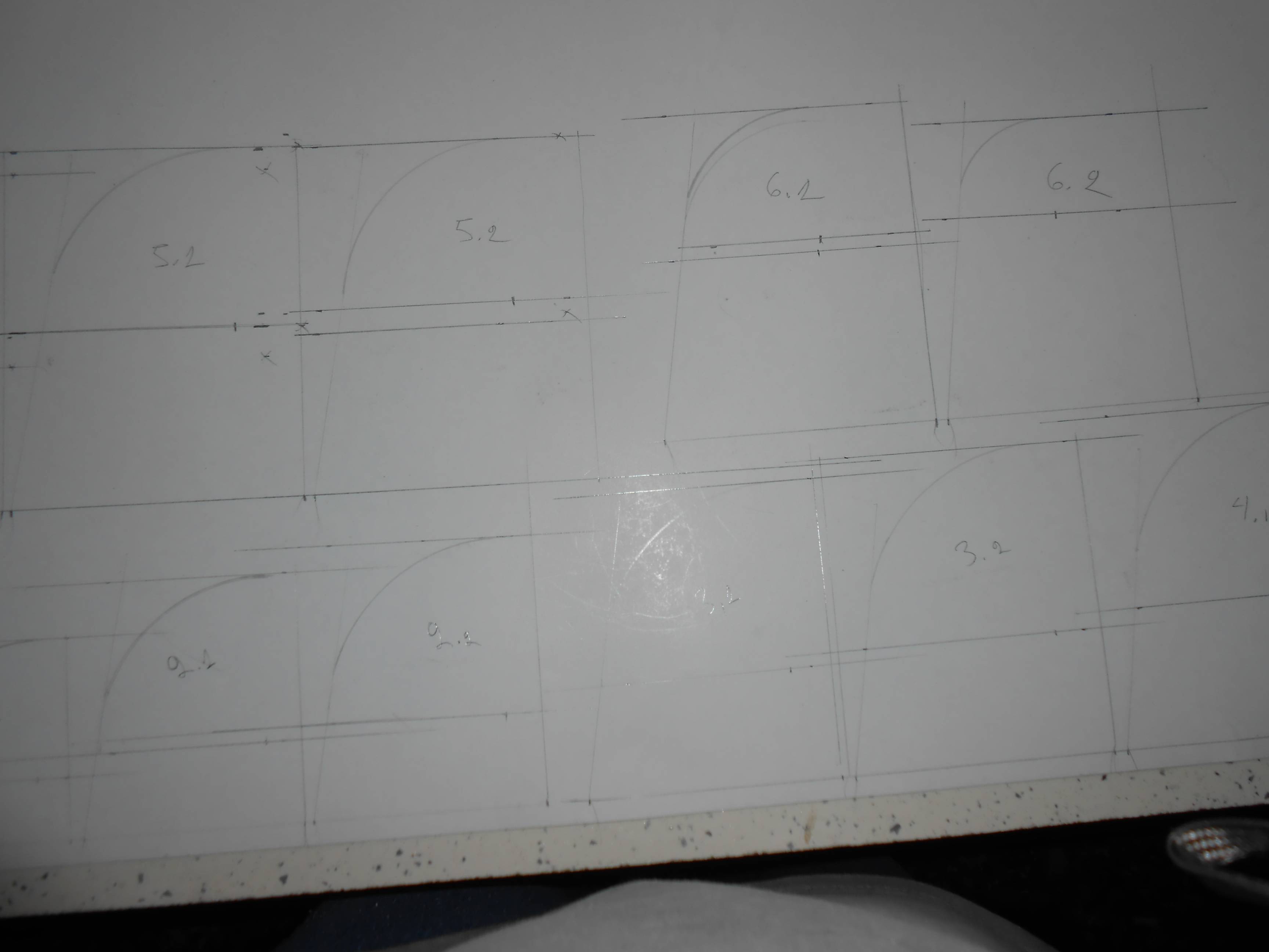

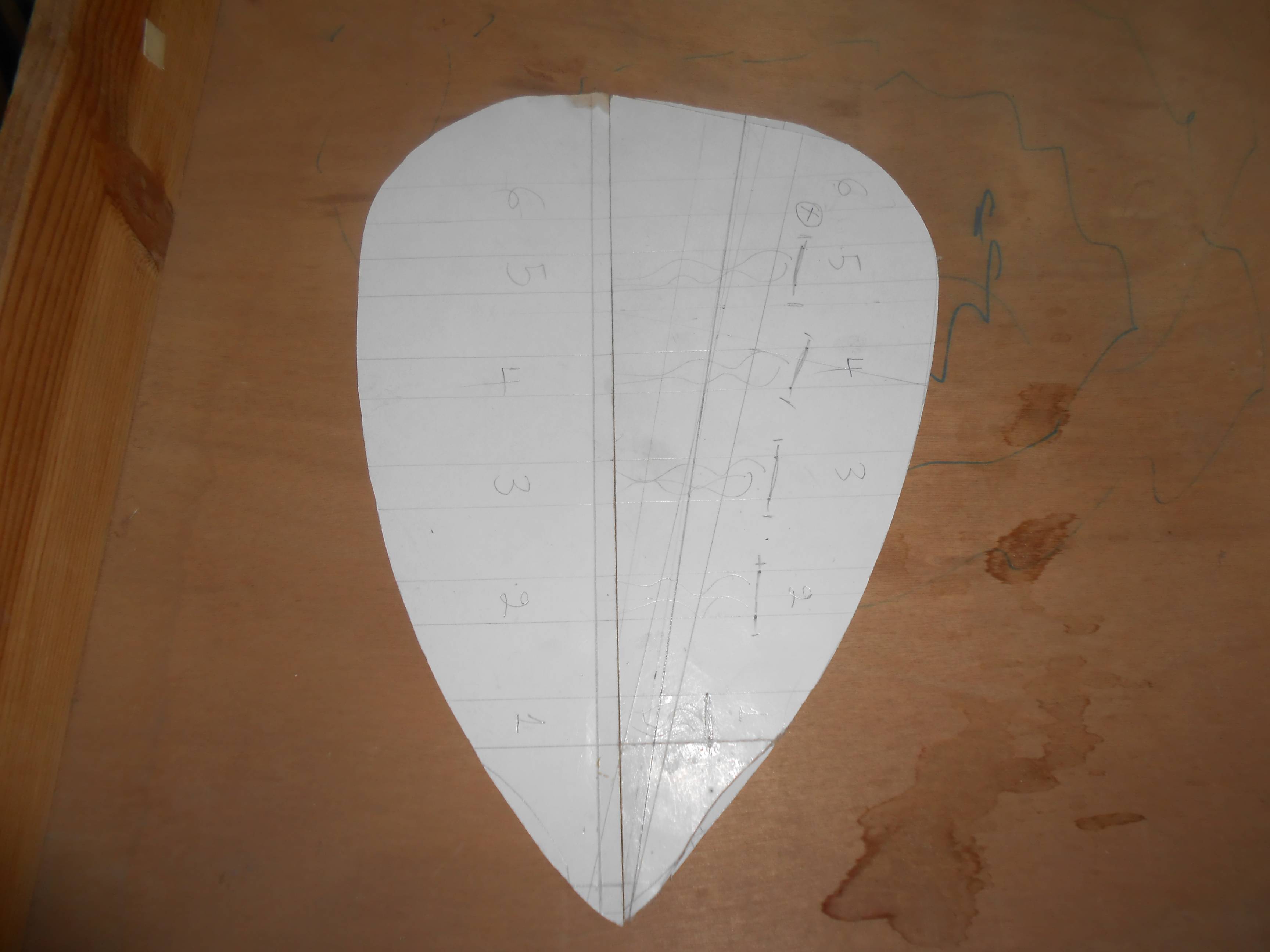

Σχεδίαση μπουζουκιού,αύριο πρώτα ο αλάχ κόψιμο στην κορδέλα.
