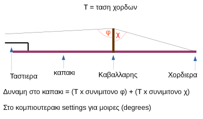

Σε αλλη συζητηση ο φιλος Στελιος (ΗΧΩ) ρωτουσε πως μπορουμε να βρουμε τις δυναμης στο καπακι.
Θυμηθηκα την φυσικη που εκανα πριν κατι αιωνες.
Χρειαζομαστε να ξερουμε δυο γωνιες και την ολικη ταση των χορδων. Η δυναμεις F1 και F2 ειναι ιδιες και ειναι ισες με την ταση των χορδων.
Αναλυση στο συννημενο pdf αρχειο.
Αν κανω λαθος ας με διορθωση καποιος.
Γιωργος

Καλημερα Μανο,
Ναι το εχω διαβασει αυτο αλλα δεν δειχνη κανενα τροπο να προυπολογισεις της δυναμεις κατα την σχεδιαση.
Υπηρξε σε αλλο post ερωτηση στο πως μπορουμε να υπολογισουμε της τασεις.
Οταν λεω οτι η F1 και η F2 ειναι ιδιες εννοω οτι εχουν την ιδια τιμη, που ειναι ιδια με την συνολικη ταση των χορδων.
Πιο αναλυτικα: αν εχουμε ενα τριχορδο και εχουμε υπολογισει οτι η συνολικη ταση των συγκεκριμενων χορδων οταν το οργανο ειναι κουρδισμενο σωστα  εναι πχ. 38 κιλα τοτε η F1 = 38 κιλα και η F2 = 38 κιλα.
Απλα εχουν διαφορετικη κατευθυνση η οποια δεν μας ενδιαφερει στην συγκεκριμενη εφαρμογη. Τονιζω την λεξη ΚΟΥΡΔΙΣΜΕΝΟ γιατι οτι τεστ εχω δει μεχρι τωρα απλα μεταφερουν τον καβαλλαρη μπρος - πισω και μετρανε τασεις χωρις να ξανακουρδισουν σωστα της νοτες. Οταν απλα μεταφερεις τον καβαλλαρη αλλαζουν τα φορτια των χορδων (γιατι τωρα ειναι κουρδισμενα σε αλλη νοτα) και κατα συνεπεια τα φορτια στο καπακι. Απο τον υπολογισμο φαινεται οτι για ενα συγκεριμενο οργανο αυτο που αλλαζει τα φορτια ειναι οι γωνιες a και b. Οσο μικροτερες ειναι τοσο λιγοτερο το φορτιο στο καπακι.
Γιωργος.

Κατι σημαντικο που ξεχασα: αν κανεται το υπολογισμο σε κομπιουτερακι βεβαιωθειται οτι ειναι σεταρισμενο να δουλεωει σε μοιρες (degrees) και οχι σε radians αλλιως θα σας δωσει κινεζικα αποτελεσματα.
Και μετα απο πολυ ψαξιμο στο ιντερνετ για να επιβεβαιωσω τον τυπο μου και για αυτους που λενε " μα τι στο δ..... κινεζικα λεει τωρα" βρηκα ετοιμο
 υπολογιστη εδω:
http://liutaiomottola.com/formulae/downforce.htm
Ειναι για βιολη αλλα ειναι περιπου το ιδιο. Βαζεται την ταση των χορδων, την γωνια και βγαζει το αποτελεσμα.
Γιωργος

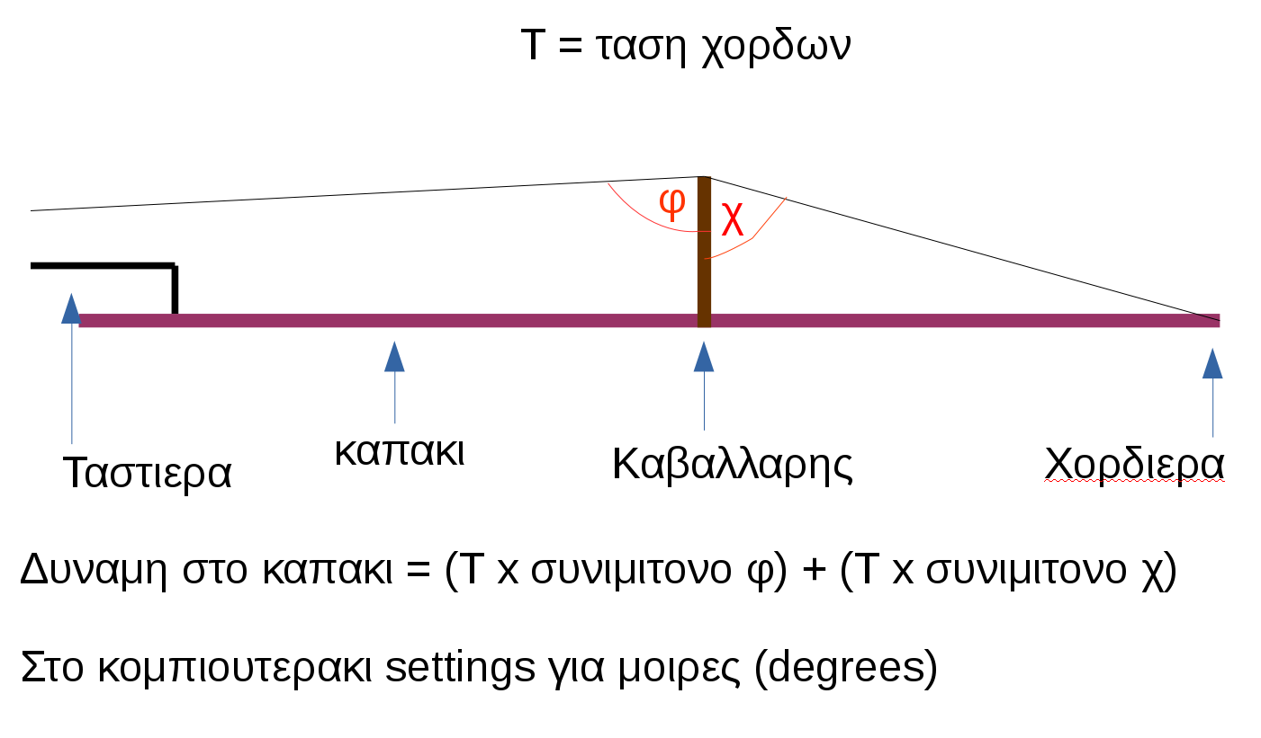

και ενα αλλο εντυπο με σχεδιο.
Κοιταξτε το σχεδιο με τον τυπο στο πανω μερος του εντυπου.
Η διαφορα σε σχεση με το μπουζουκι ειναι οτι οι γωνιες a kai b ειναι ιδιες στο βιολι.
Θα φτιαξω ενα απλοποιημενο σχεδιο και θα το κανω post μαζι με τον τυπο.

Και ο απλοποιημενος υπολογισμος για μπουζουκι και αλλα ελληνικα ενχορδα.

.... Η διαφορα σε σχεση με το μπουζουκι ειναι οτι οι γωνιες a kai b ειναι ιδιες στο βιολι.
στην σελίδα του mottola http://liutaiomottola.com/formulae/downforce.htm η γωνία μετριέται μεταξύ της ίδιας της χορδής "πριν" και "μετά" τον καβαλάρη οπότε απλουστεύει αισθητά το πράγμα.
Έκανα αντιπαραβολή (mottola - παράγκας), είχα διαφορά 3% με τον τύπο, οπότε εμένα τουλάχιστον με καλύπτει ο mottola και αποθήκευσα τον τύπο προς μελλοντική χρήση.
Γιώργο ευχαριστούμε! (αν βρεις τύπο και για το πόσο "τραβανε" οι χορδές καβαλάρη κολλητό (κλασσικής).... μήπως έχει ο Mottola, για κάτσε να ψάξω)
